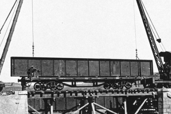

En efecto, tal como comenta Alfred, el origen de estos furgones esta en las plataformas importadas O&K que se utilizaron para la construcción del Santander-Mediterráneo.
Posteriormente algunas se transformaron en los primeros vagones de bordes altos y otros en estos furgones mixtos.
Adjunto foto de la plataforma original.
Francisco
Plataforma OK.jpg (145.68 KiB) Visto 5928 veces

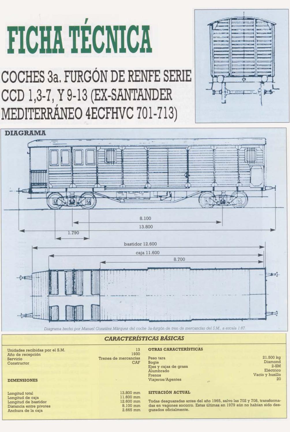

En primer lugar muchas gracias por la foto, es un vehiculo precioso. :D
Parece ser que hubieron tres modelos diferentes de reforma, por lo que pueden presentarse diferencias, pero creo que a alguien puede servirle el plano sacado en su día por "Modelismo ferroviario paso a paso"
Un saludo!
Jesus.
Mensajes: 7084
En el SM los 13 eran idénticos. Al pasar a RENFE, el 702 y el 708 lo hicieron como coches socorro perdiedo el balconcillo y el departamento de tercera. Más tarde, algunos de los coches fueron reformados o modernizados con un cambio de bogies, prdida de balconcillos, transformación del departamento furgón en departamento de tercera, etc. Al final no hubo dos coches iguales, basta mirar fotografías del Fc. de Bilbao a Portugalete que fue el destino de todos ellos.

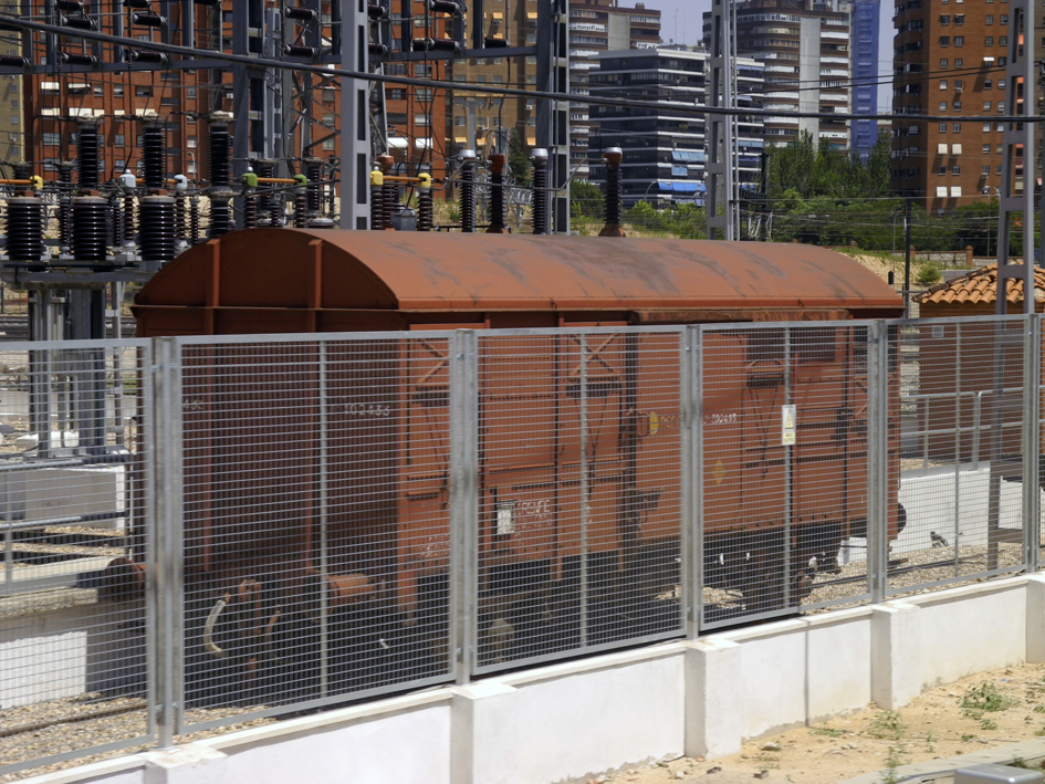

Tengo una fotografía del vagón Jv-402433.
Lleva varios años estacionado en Chamartín.
He buscado información sobre:
_Constructor
_Año de construcción
_Si es RENFE. O procede de otra companía
He intentado conseguir información en Listado Tren. Pero no lo he conseguido.
Por favor, sin abucheos. Reconozco mi torpeza.
Muchas gracias.

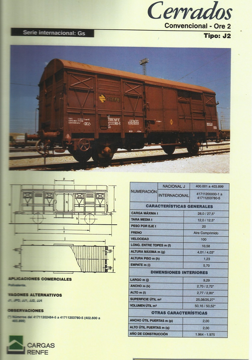

Es el modelo de vagón cubierto más característico y típico de Renfe en los años 70 y 80; corresponde a un tipo unificado en toda Europa ( St. UIC ), por lo que con iguales dimensiones y aspecto parecido existe en todas las administraciones europeas. En Renfe se le conoce como tipo ORE J-2, se construyeron 4 prototipos en 1964 ( con paneles de tablillas de madera ) números Jfvi-400001 a 400004 ( UIC 26 71 131 0 000 a 0 003 ); poco después vino la 1ª serie de 2501 ejemplares : Jfvi-400005 a 4002505 ( UIC 26 71 131 0 004 a 2 501 ), que engloba el de tu foto, ya con paneles lisos en vez de tablillas; estos 2500 vagones inauguraron el color marrón-rojizo en Renfe, luciéndolo de origen siguiendo la recomendación UIC entonces en vigor; en 1974 se construyó la 2ª serie de 1200 vagones más, algo distintos ya que carecían de la barra de refuerzo en el panel central, Jfvi-402600 a 403899 ( UIC 26 71 131 2 502 a 3 801 ).
Constructor : no te sabría decir, una serie tan numerosa y puesta en marcha en poco tiempo significa que TODA la industria nacional ha participado; habría que ver la placa de fábrica en detalle de cada vagón en concreto.
Mensajes: 1613
Registrado: 07 Dic 2008 15:48
Por si es de ayuda...

Mensajes: 6664
y este en cuestion?
tiene algo en su interior de apoyo a la subestacion?
aparentemente no se aprecian cables que entren/ salgan de su interior.

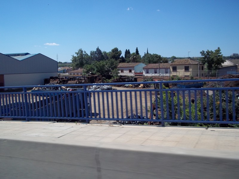

Un hilo muy interesante,aqui esta mi granito de arena,en la segunde quincena de Junio estube en Huesca en uno de los dias de estacia,nos fuimos mi familia y yo a Zaragoza,como mi hijo Mayor sabe que no me gustan lo trenes me llevo a un sitio de Zaragoza mi hijo Alberto hizo esta foto.quien me puede dar informacion del material que se ve en la foto,perdonaz que se vea tan lejos pero no podiamos parar ya que esta en una carretera de gran transito. saludos indaltrensa
