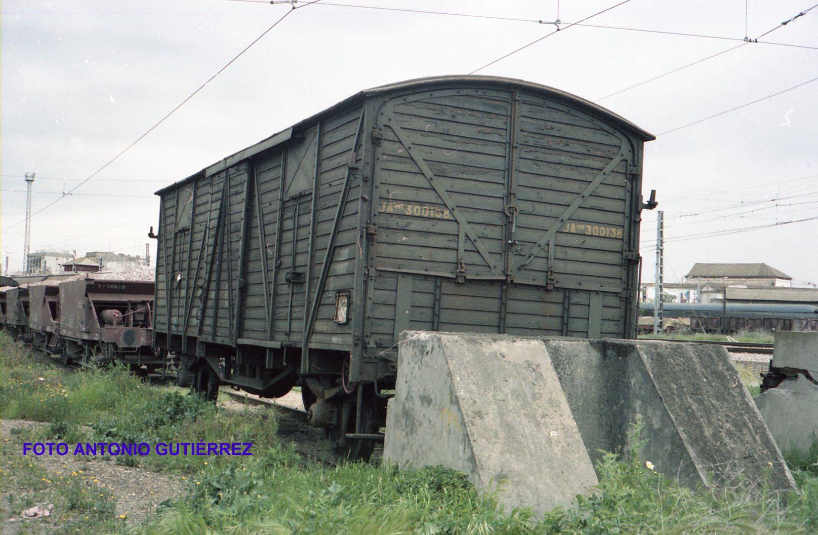

Recupero este hilo ante la aparición en el mercado de los furgones DV de Iberian Scale Trains, y es para formular una duda... En esta foto se aprecia una considerable diferencia de altura entre lo que parece ser un DV verde y un J300 oxido. ¿Estoy en lo cierto en cuanto a la identificación de los vagones? ¿Es un efecto de la foto o realmente habia esta diferencia?
En otras fotos del hilo sí se aprecia claramente una buena diferencia entre este DV y un J400...
Buenas!, mirando bien esta foto que comentas, se vé que la diferencia de altura se aprecia tambien a nivel de chasis y topes; por tanto, no es una "diferencia de altura" entre el DV y el J, sino mas bien que el J rojo óxido está en un "bache" de la via,lo cual no es infrecuente en vias poco utilizadas...

No confundas las subseries de los 300.000. Ese vagón que te parece más bajo no lo van a reproducir: es un portacoches JA; fíjate en el testero y apreciarás un borde abatible y dos puertas practicables.
Los furgones, como te han indicado, derivan de los J300.000 cerrados y, además de la reforma general, hubo algunos ejemplares que recibieron reformas únicas y que sólo hemos conocido por fotos de determinados ejemplares (trampillas con cristales, por ejemplo o aseo).
