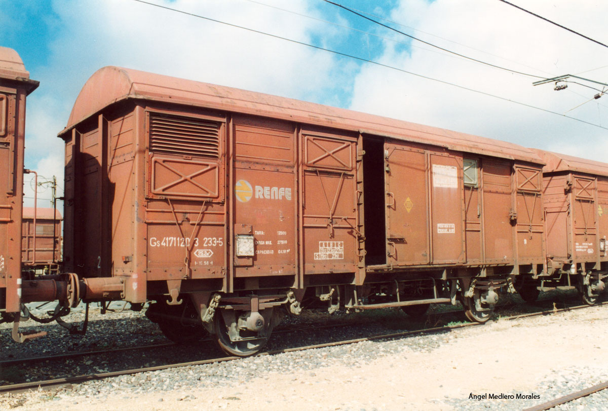

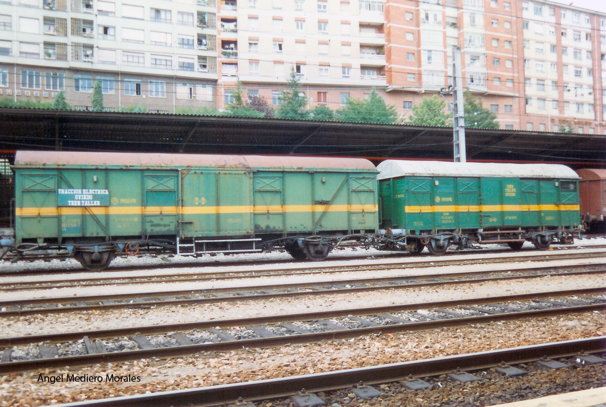

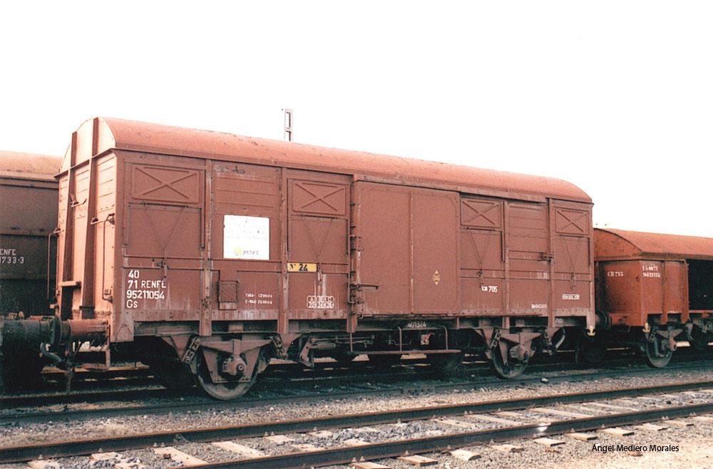

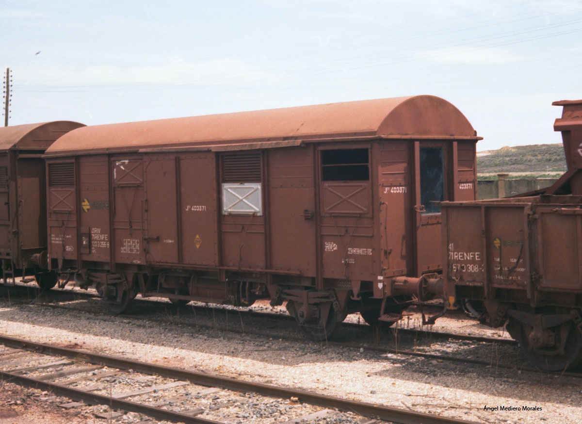

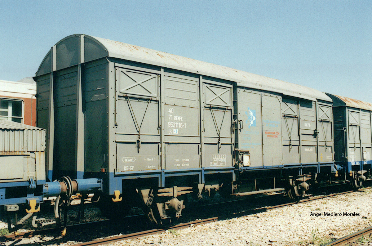

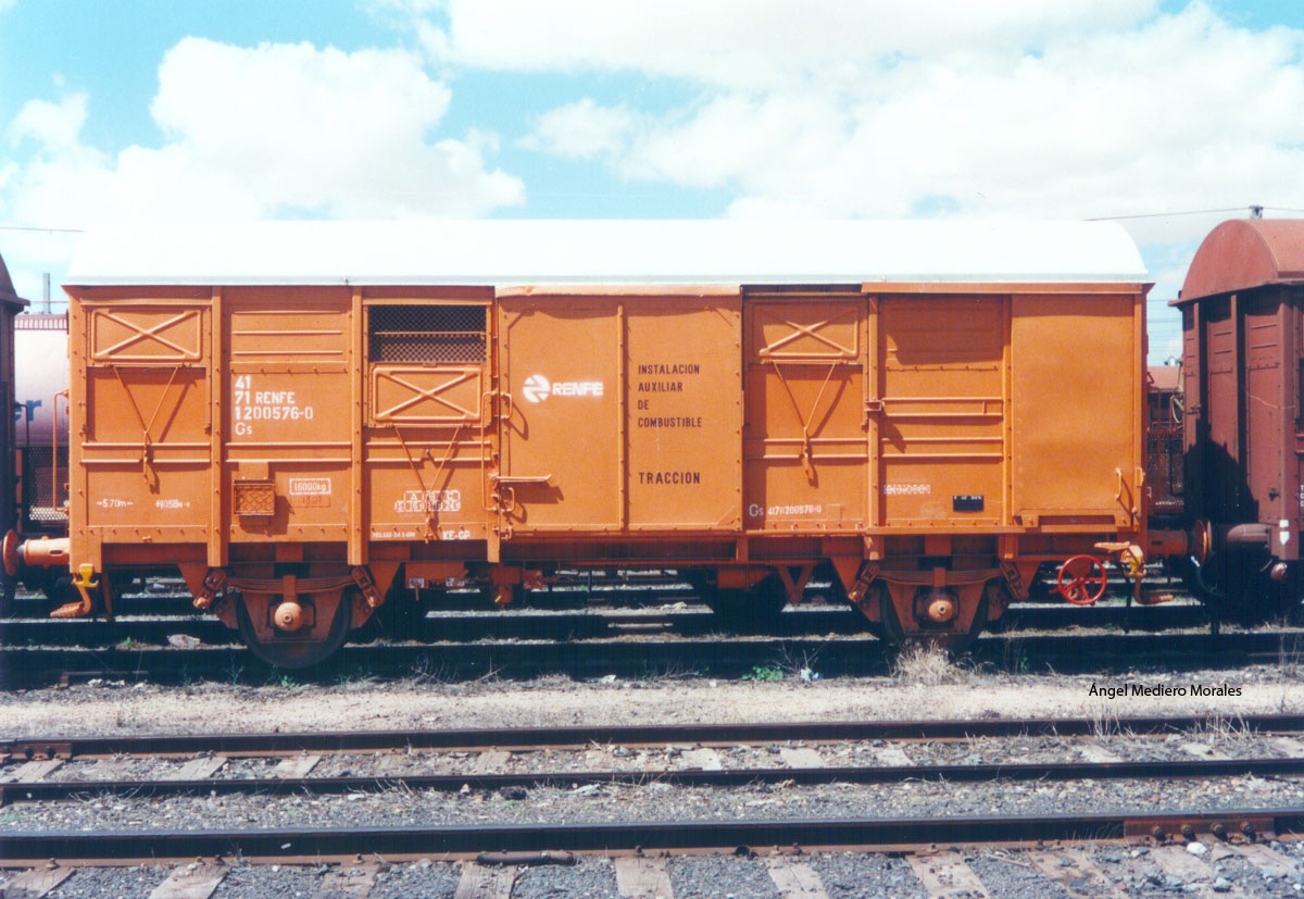

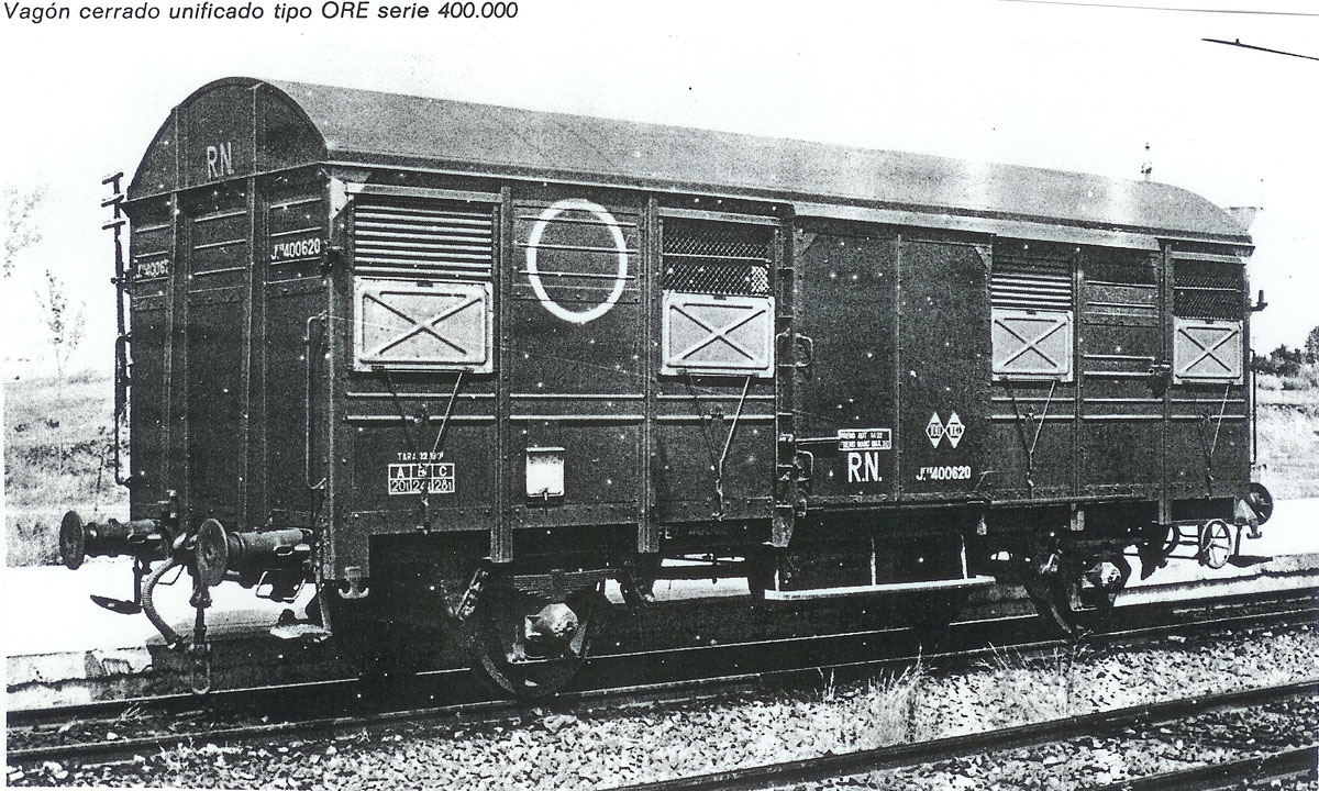

Ahí va un surtido de J2 con diversas modificaciones o afectos a distintos servicios. También una foto en su estado original de la primera subserie (sin contar los prototipos), que no recuerdo de que libro o revista salió.
Ángel.

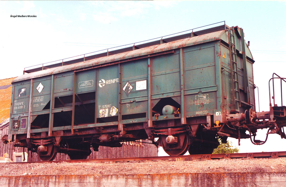

Mensajes: 1833
Registrado: 18 Dic 2009 17:47
Muy interesante esta foto de un J 400000 transformado en tolva TJ 580000 y luego en báscula.
Aprovecho para preguntar si alguien tiene fotos precisamente de estos "cerrados tolvas" serie TJ 580.001 a 580.250, ex 400.000. Recuerdo haberlos visto en un tren, perdiendo grano por una trampilla por cierto, e incluso juraría haberles hecho una foto, pero no la encuentro.
Saludos:
Javier.-

Mensajes: 66
Registrado: 30 Mar 2011 23:43
Saludos:
Javier.-

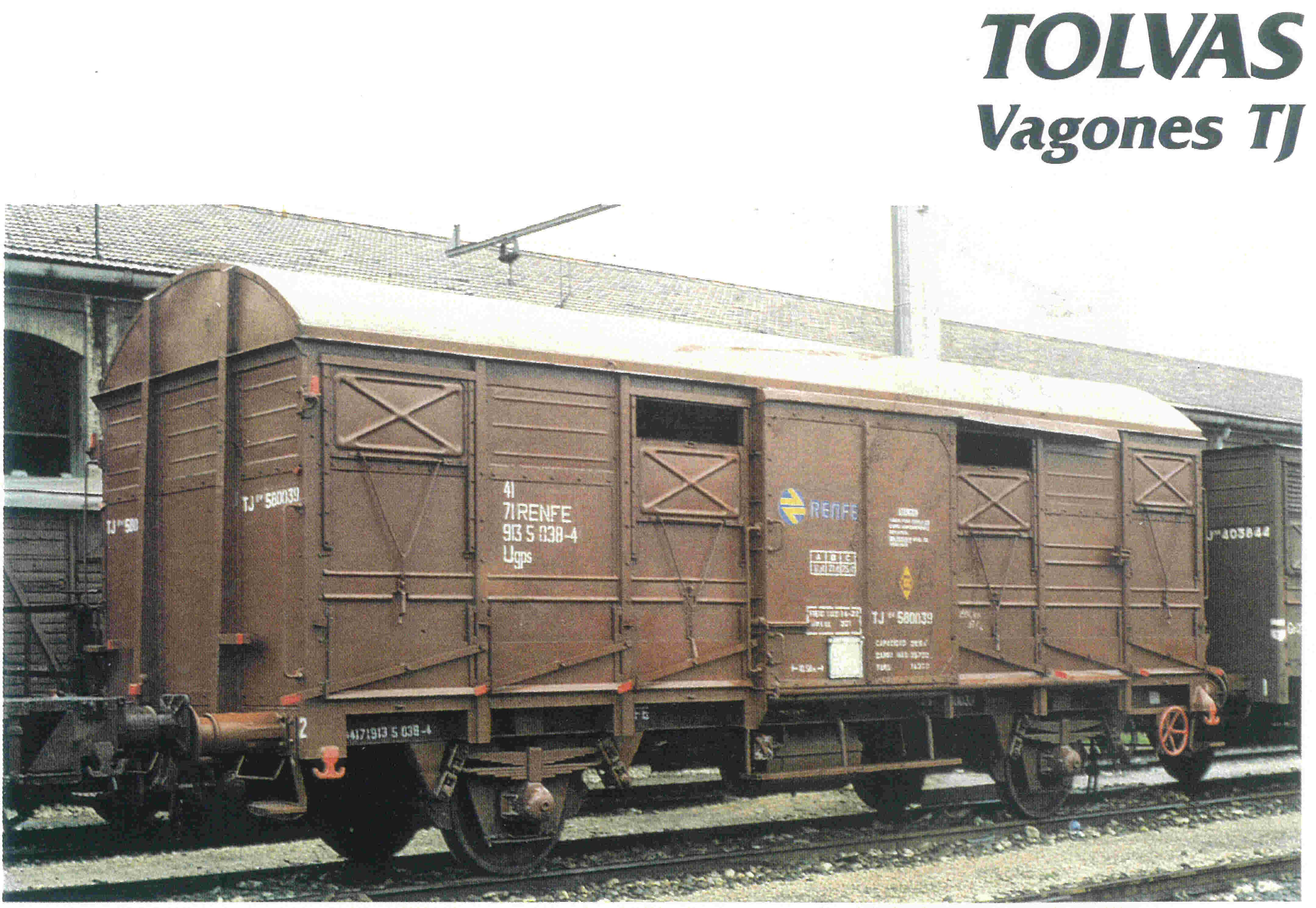

En el album de vagones de 1987 hay foto y ficha de la serie TJ 580.000. Cuando tenga acceso a un escaner la subo.

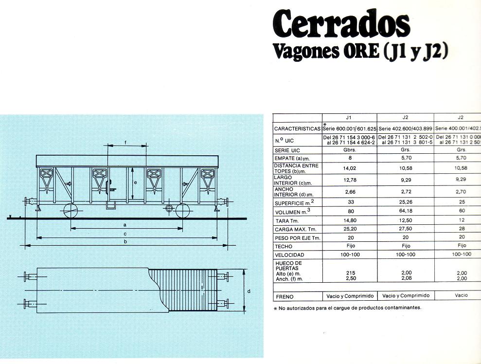

Adjunto la foto y ficha mencionada. Se trata de un ejemplar del primer lote, pero con doble ballesta. Como detalle curioso, fijaos en el techo del J-400.000 que hay detrás.
TJ580000_1.pdf
(18.81 KiB) 171 veces
Mensajes: 1833
Muchas gracias por la foto. Me había despistado con la fichas de 1987 (las de las tapas azules) y no me había dado cuenta que en efecto estos 250 vagones están en esa edición en le grupo de las tolvas y no de los cerrados.
Respecto al J 403844 en efecto el techo tiene la peculiaridad de que no está... Esto es coincidente con que los vagones de los lotes Jfvie 400000 tenían techo corredizo, pero hasta el momento es la única foto que he visto con un 400000 con el techo corrido.

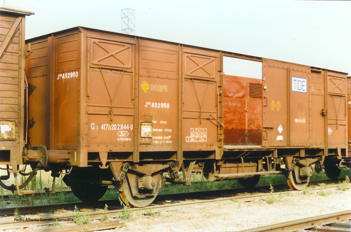

Una foto de otro J2 sin techo que me paso un amigo. Esto lo convierte en una especie de vagón X de bordes máximos, supongo que para cargar algún granel. En el portón se observa un triángulo de sustancia peligrosa, no se percibe bien si inflamable o explosiva, pero podría -no tengo mucha idea- tratarse de algún abono como nitrato amónico o potásico. Por cierto, un modelo así sería fácil de obtener quitando simplemente el techo a un J de Electrotrén.
En cuanto a las tolva TJ, la ficha que envía Amefalink muestra la primera versión de estos vagones con la carga por las 4 trampillas superiores de los laterales y la descarga por las 6 inferiores. Posteriormente, se transformaron por segunda vez para ser cargadas por la parte superior, de modo que se les instaló en el techo, una pasarela, 3 bocas de carga y una escalera de acceso. Ignoro si se modificaron a esta 2ª subserie todas o parte de las tolvas TJ originales.
Por otro lado, los J2 ya eran empleados para el transporte de cereales a granel mucho antes de transformase a tolvas TJ. Al menos durante los años 70, y sin ninguna transformación especial, se cargaban por las trampillas laterales y se descargaban por el portón central manualmente mediante palas.
El autor de la foto del Jcvx-402.960 sin techo es Pedro Alberto González Serradilla.

Muy muy interesantes los datos que aportas y no menos la estupenda foto del J 400000 sin techo.
Saludos:
Javier.-
