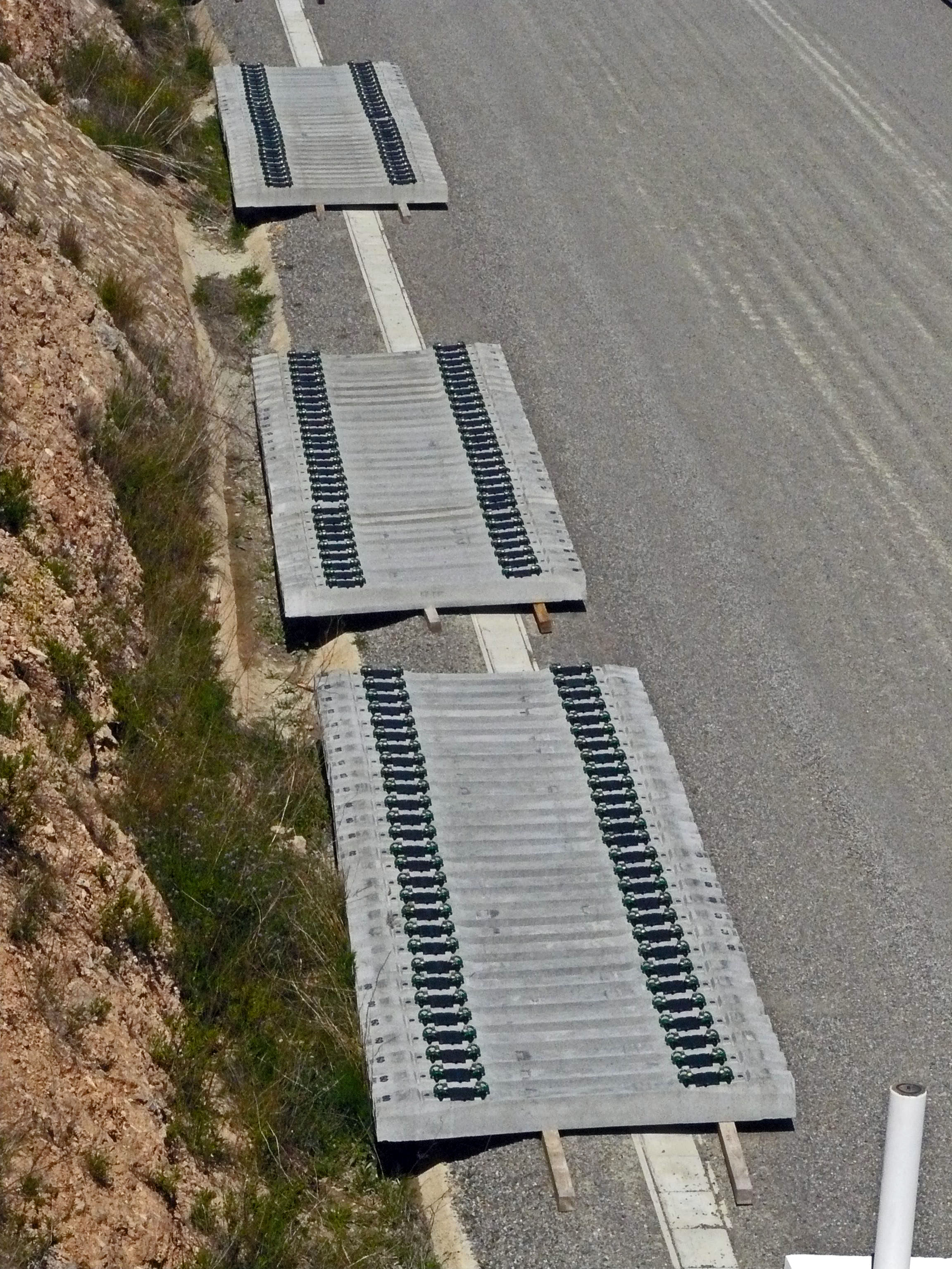

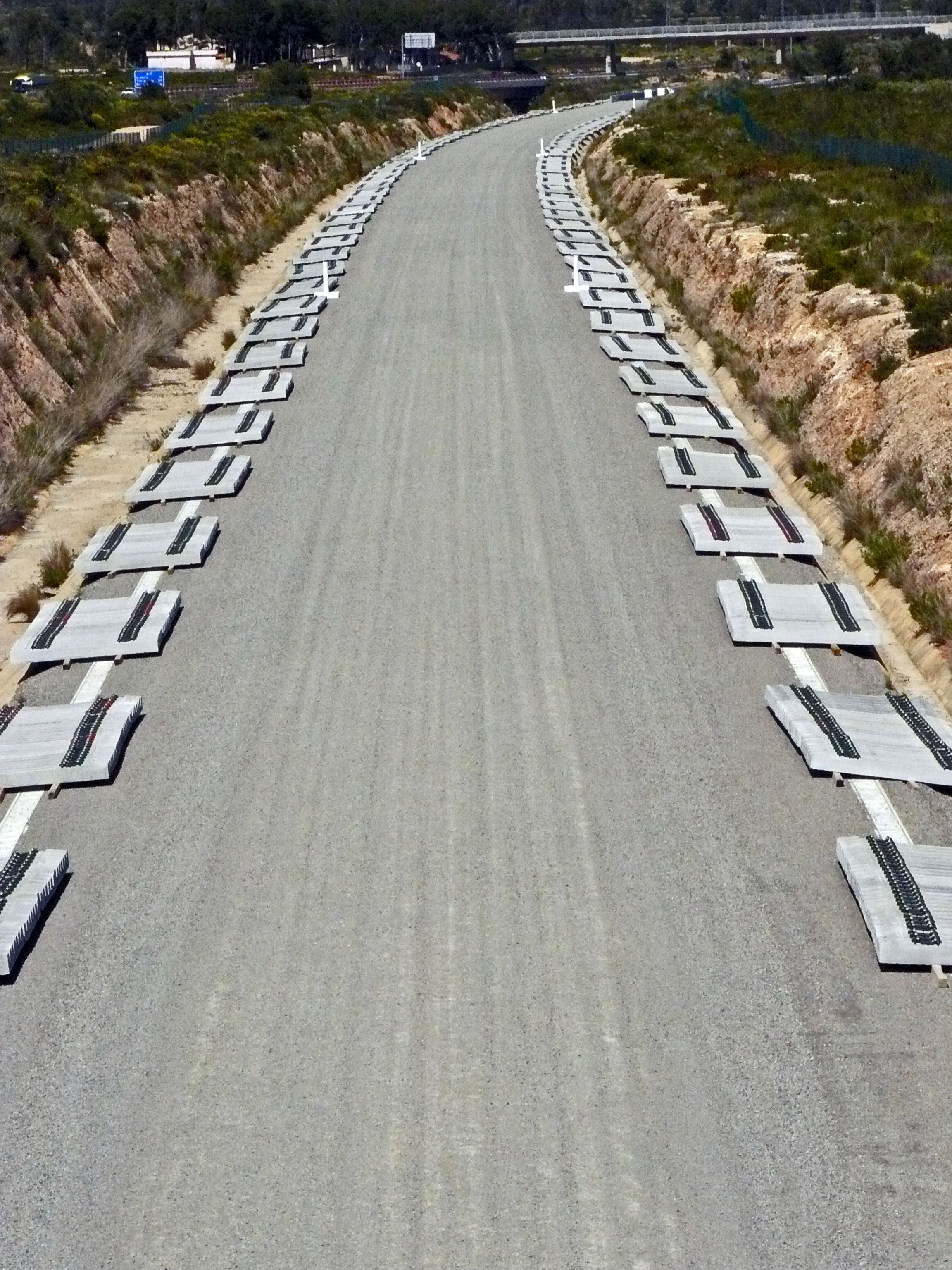

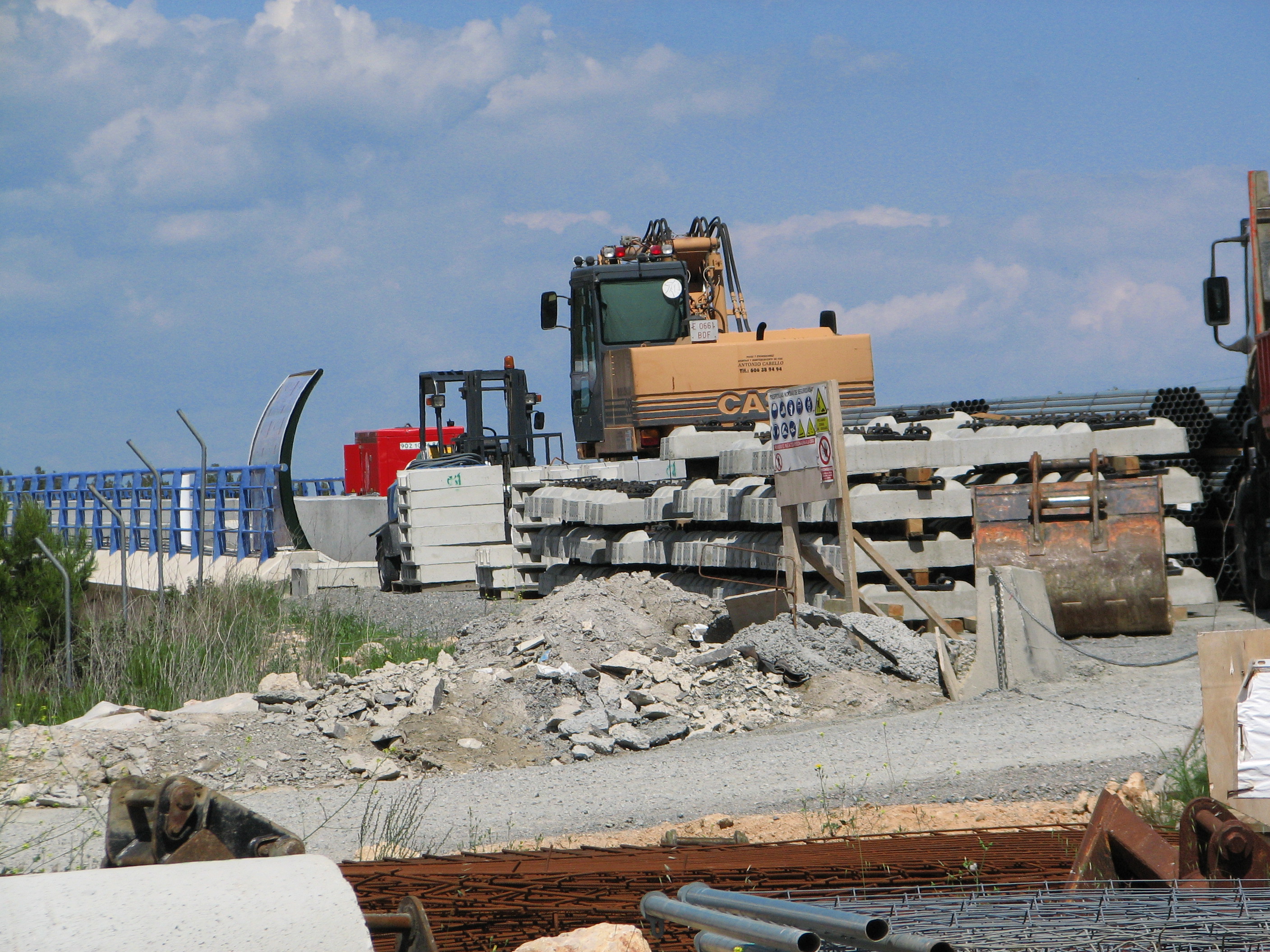

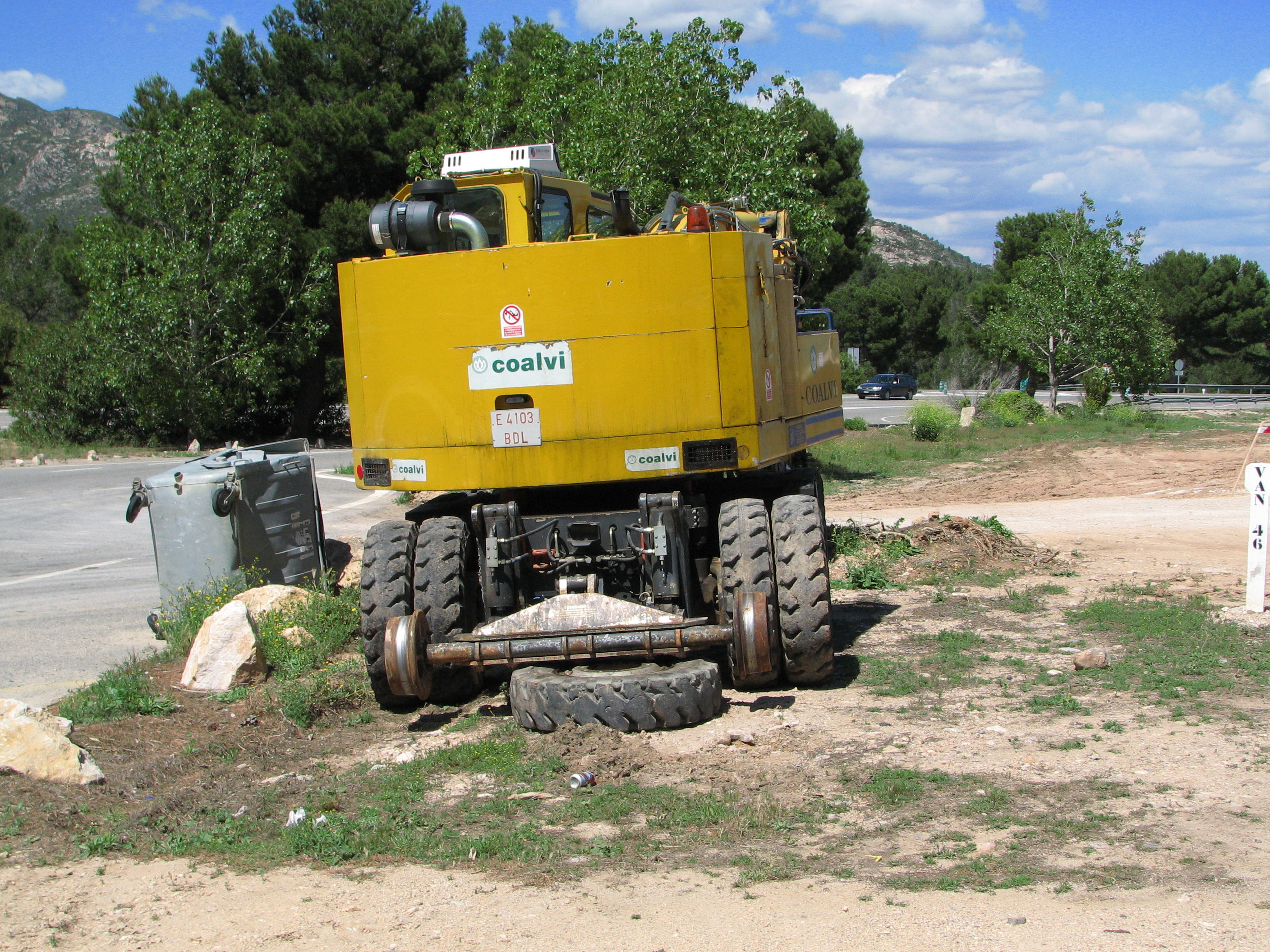

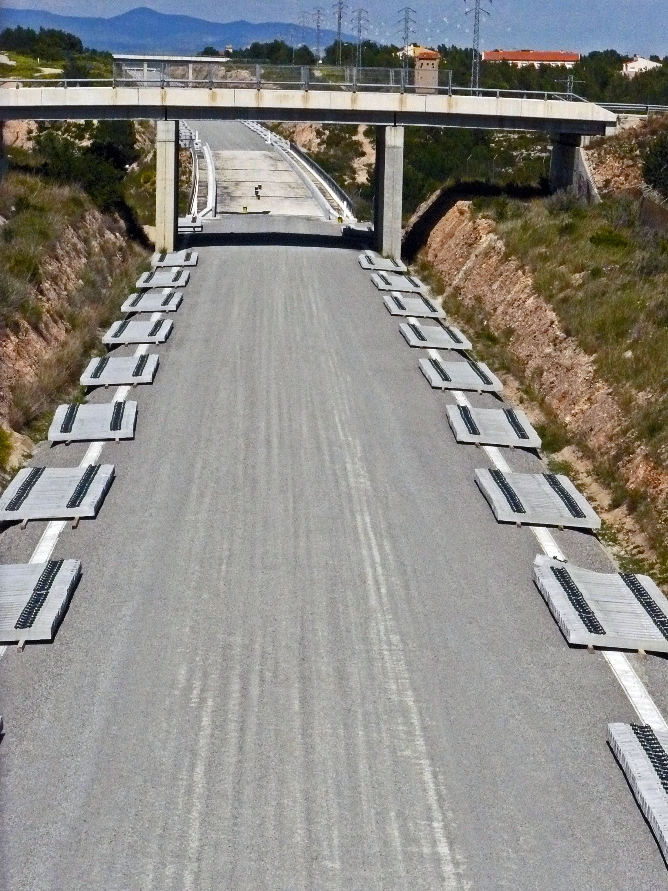

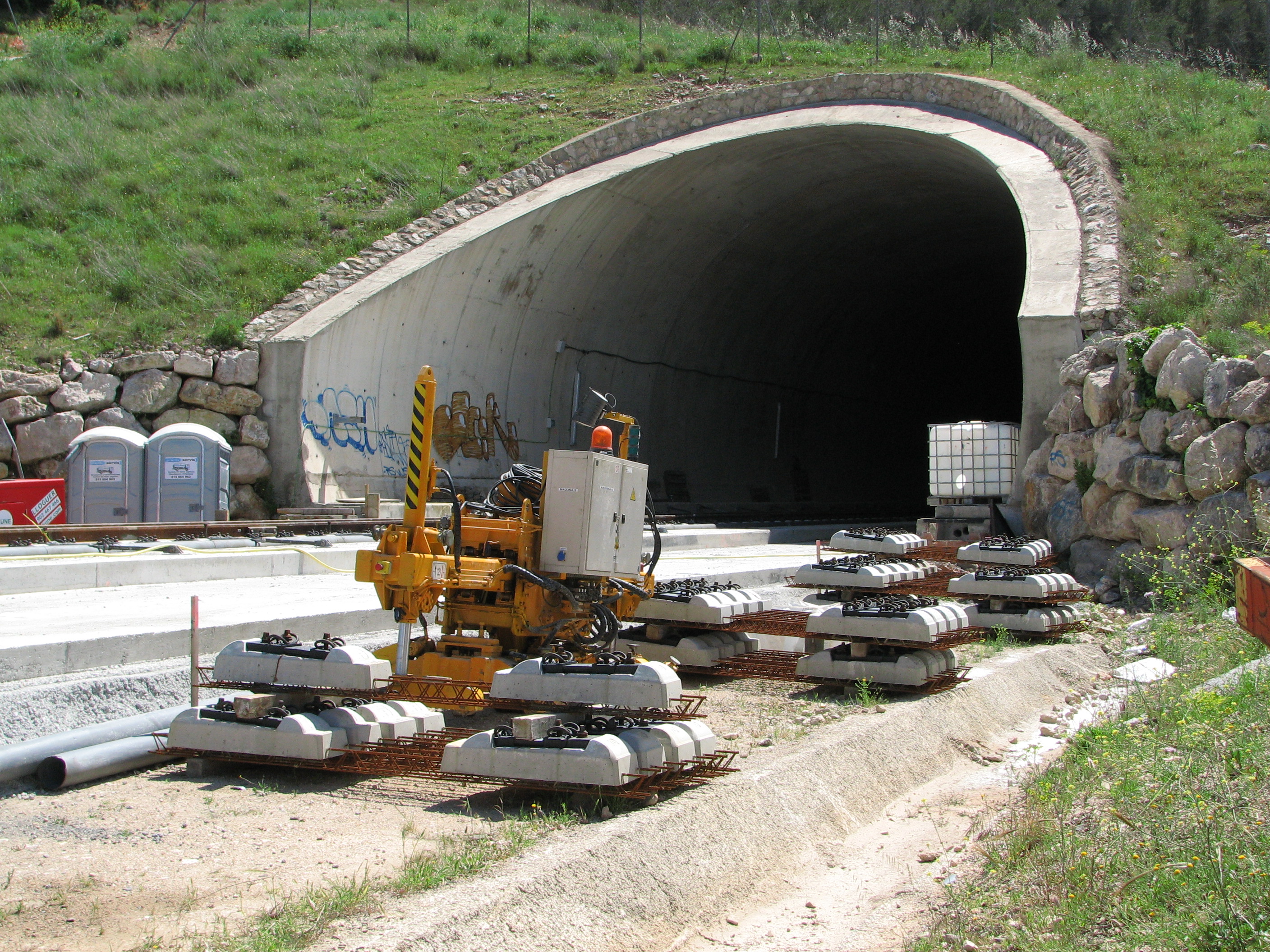

El sábado pasado cuando nos dirigíamos al circuito de Calafat (Ametlla de Mar) observamos por el tramo de la A7 que discurre desde la entrada de Cambrils hasta la nuclear y por donde en paralelo prácticamente, aunque va a veces por un lado u otro de la autovía, se puede visualizar la nueva doble traza que desde hace mas de cinco años ya estaba construida y que completaría el nuevo trazado de doble vía que eliminaría el cuello de botella actual.
Ya hace un par de meses me pareció que se había limpiado todos los hierbajos que habían crecido en estos años y limpiado la infraestructura, sin embargo en esta ocasión me pareció observar ya bloques de traviesas de cemento dispuestos a ser colocados para instalar el carril, por lo que pensamos al volver hacerlo desde Vandellos por la antigua N-340, donde después de un corto tramo retorcido y de bajada hay una pequeña zona de descanso justo a la salida de un túnel de la nueva traza.

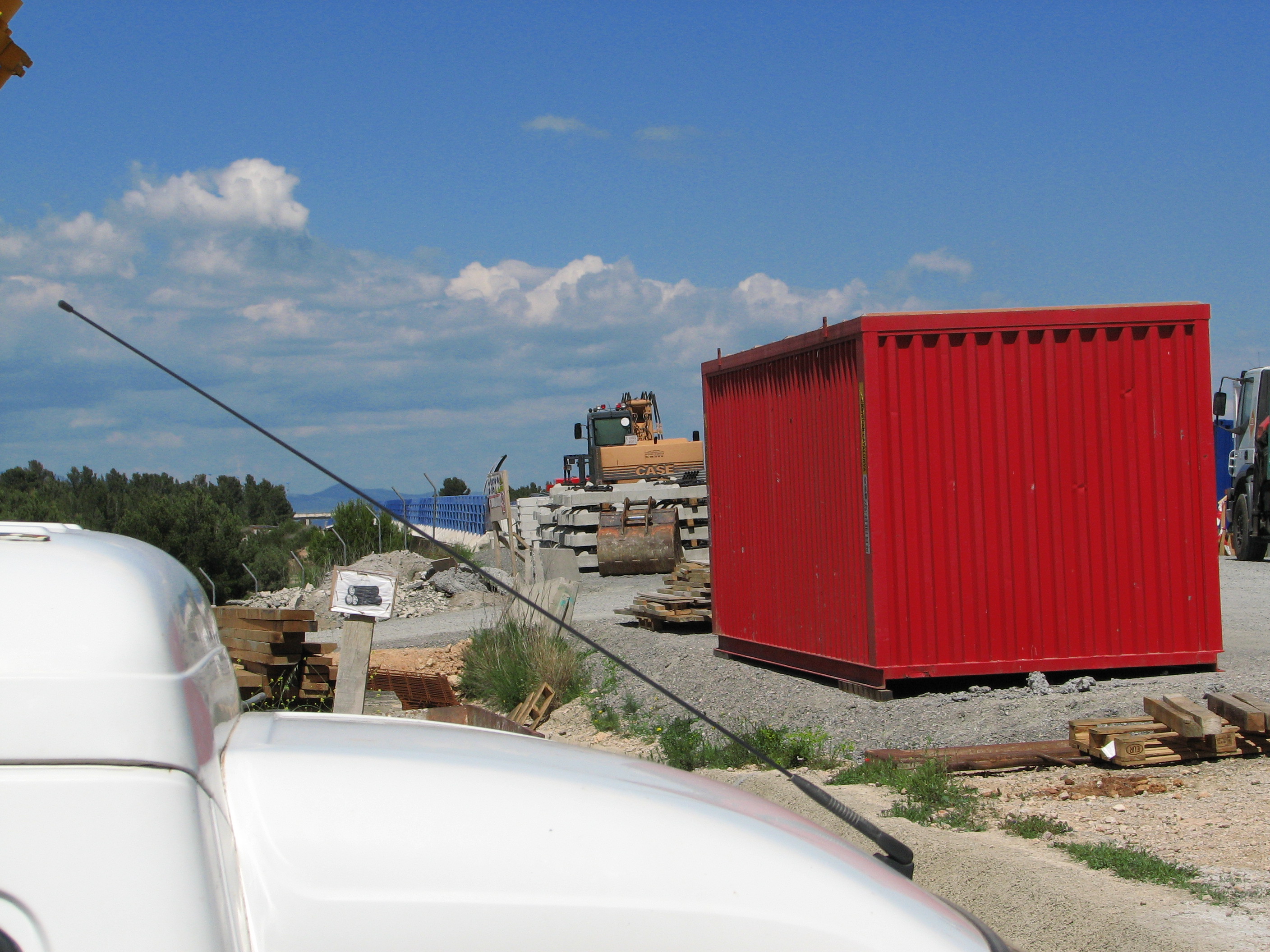

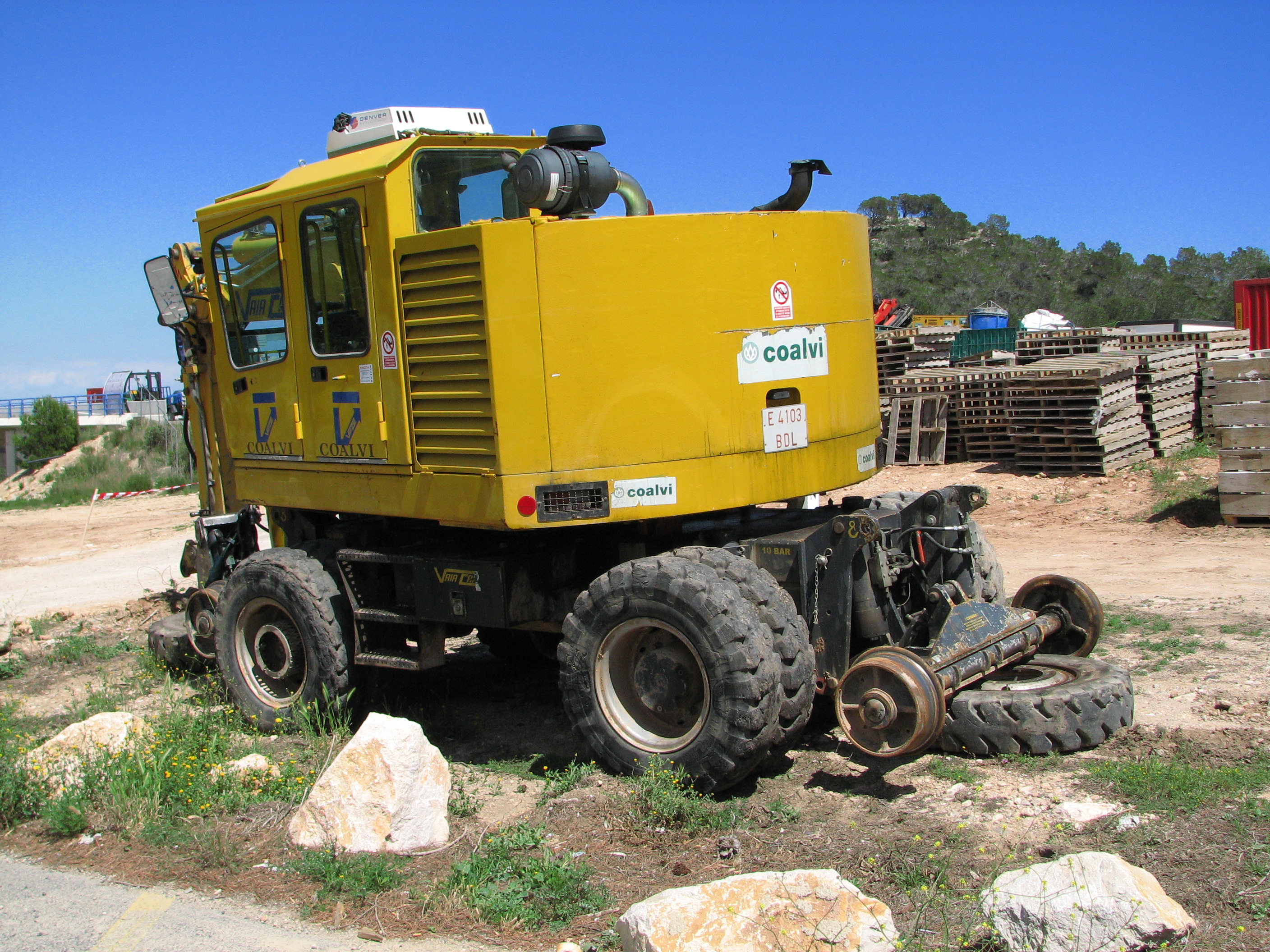

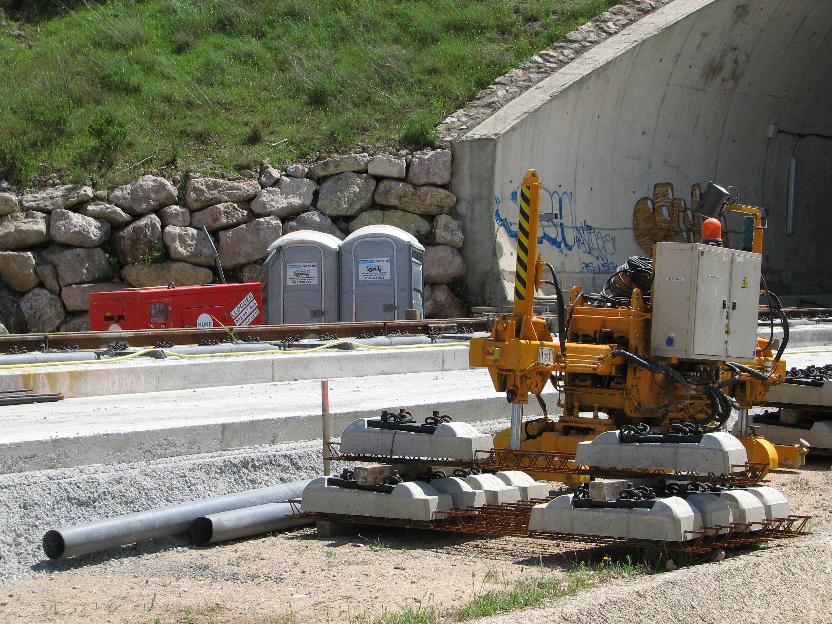

Tal y como habíamos visto pudimos constatar que esa zona es lo que parece ser la base operativa ya que habían maquinaria, barracones y persona,l todo y siendo sábado por lo que hicimos rápidamente una serie de fotos lo mas discreta posibles ya que vimos que estaban comiendo.
Después ya tomamos la A7 pero aprovechamos algunas de las zonas de salida con amplias rotondas en los lugares, para mientras uno daba un par de vueltas en la rotonda y así no hacer una parada en un lugar inapropiado, el otro hacía un par de fotos y así en dos ocasiones, la cosa parece que va rápida y con actividad y me dio la sensación que ambos hilos serán internacionales.

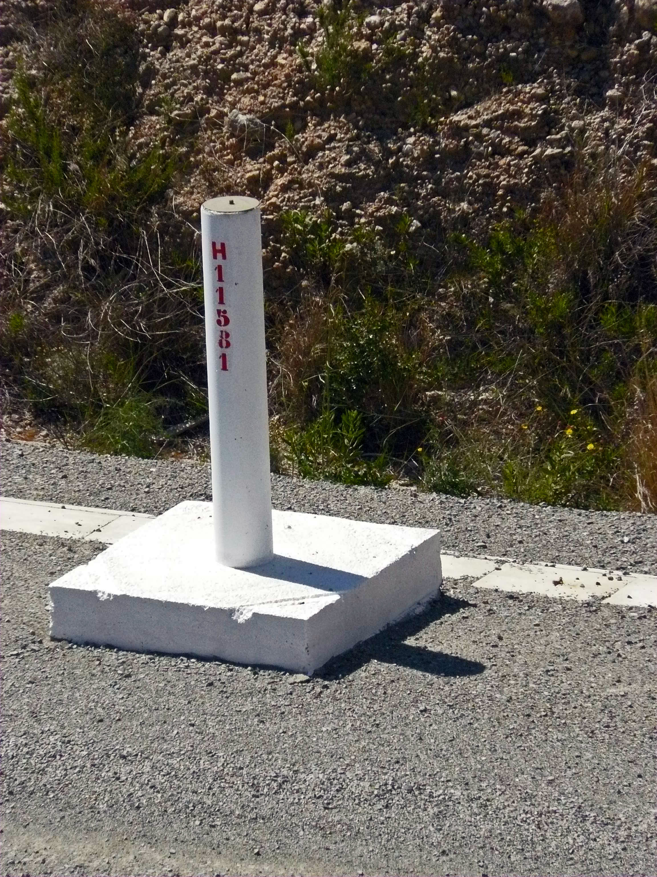

También pudimos observar una serie de postes numerados como mojones, alguien sabe su significado ???
Muy posiblemente sean puntos de referencia para que los topógrafos sitúen sus aparatos de medida.
Muy interesante tu reportaje fotográfico. Muchas gracias.
Lo pensé pero habían muchos y a una distancia semejante el uno del otro, pensé y todo que no fueran la situación de los postes de sujeción de catenaria y que estos estuvieran numerados......
Mensajes: 221
Registrado: 24 Dic 2009 01:43

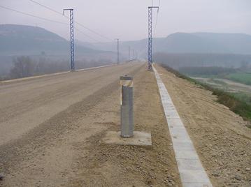

Hola a todos,
Respecto a los "mojones" que mencionais son para determinar la posición absoluta de la vía, esta determinación se apoya en puntos de marcaje exteriores a la vía los cuales se determinan a partir de una Red Secundaria. Esta Red Secundaria se establecerá mediante hitos de centraje forzoso colocados en la traza, empleando coordenadas absolutas referidas al Sistema de Proyección UTM, para lo cual se partirá de la Red Básica de Vértices del Administrador de Infraestructuras Ferroviarias, (obtenidos por métodos topográficos a partir de vértices geodésicos).
Independientemente del método que se utilice para posicionar la vía, estas referencias deberán quedar correctamente materializadas y documentadas para facilitar el posterior mantenimiento de la vía.
Los puntos de marcaje se situarán en unos hitos metálicos que sirven de soporte, donde se describe la configuración de los mismos; también pueden ubicarse en el suelo, siempre que existan condiciones adecuadas de estabilidad, como por ejemplo en un andén, y en los paramentos verticales de túneles, muros, etc.
Existe la opción que, una vez colocados los postes de catenaria, se ubiquen definitivamente en éstos. En el caso de que los puntos de marcaje se sitúen en los hitos metálicos y, posteriormente, cuando ya estén colocados y aplomados los postes de catenaria, se quieran ubicar en dichos postes, habría que volver a calcular las coordenadas de los nuevos puntos de marcaje apoyándose en la red secundaria.
RED BÁSICA DE VÉRTICES DEL ADMINISTRADOR DE INFRAESTRUCTURAS FERROVIARIAS
En el caso de que se tuviesen que añadir nuevos vértices a la Red Básica de Vértices del Administrador de Infraestructuras Ferroviarias ya establecida, se efectuaría esta operación, siguiendo las siguientes consideraciones:
- Los nuevos vértices deberán encontrarse fuera de la explanación de la vía, pero cerca de la misma y tal que, desde cada vértice pueda divisarse el anterior y el posterior; deberán además estar dentro de la zona de expropiación.
- Los lados de la poligonal básica, de la que forman parte los nuevos vértices, tendrán una longitud de 800 a 1.000 m aproximadamente.
- Las nuevas coordenadas se calcularán a partir de los restantes vértices de la Red Básica bien por métodos clásicos topográficos, bien por GPS.
RED SECUNDARIA [b](DE ESTO HABLAMOS)[/b]
Partiendo de la Red Básica de Vértices del Administrador de Infraestructuras Ferroviarias se establecerá una segunda red que se implantará dentro de la explanación con las siguientes características:
- Los hitos de dicha red se colocarán ligeramente retranqueados, hacia la vía, de la línea de postes de catenaria o de puntos de marcaje, de forma que sea posible radiar a los más cercanos.
- En alineaciones curvas se colocarán en el borde exterior para poder visualizar un mayor número de postes de catenaria o puntos de marcaje.
- En alineaciones rectas se colocarán en zig-zag.
- Desde cada hito de la Red Secundaria debe poderse visualizar tanto el hito anterior como el posterior.
- La distancia máxima entre hitos será de 350 m.
- Los vértices deben marcarse de forma duradera. El tipo de marcaje debe elegirse de forma que también sea posible una determinación clara de cotas. Estará constituido por hitos formados con un tubo de fibrocemento u hormigón de 0,20 m de diámetro y 1,20 m de altura relleno de mortero de cemento en el que se colocará una pieza de bronce adecuada para el sistema de centraje forzoso. Dicho tubo irá empotrado en una base cuadrada de hormigón de un 1 m de lado y 0,6 m de profundidad. Para la nivelación llevará un tornillo con cabeza de gota de sebo fijado en dicha base para facilitar, en su caso, futuras comprobaciones de nivelación.
AMÉN
Hito de replanteo sobre explanación.
