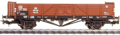

Bueno, he localizado otra serie de vagones alemanes inventariados por Renfe en 1947.
Se trata de un amplio lote de vagones bordes máximos (es decir para carga de más de 20 Tm. en este caso de 24,5 TM). Formaron la serie Renfe Xfh 285129 a Xfh 285205 y X 285206 a X 285270. Es decir 141 vagones. Todos ellos tenían serie original Renfe Ommr, que coincide con una serie de bordes medios de los Deutsche Reichsbahn, del bloque Kriegsbauarten ("diseños de guerra") concretamente los Offener abbordbarer Mittelbordwagen. Los 12 primeros de la serie, es decir los Renfe Xfh 285.129 a Xfh 285.140 figuran como construidos por Westwagen A.O. Wek-Castell (Meinz) en 1942. El resto, aunque conocemos su número en DR como Ommr, figuran como construidos o modificados por Beasain en 1946. Sin duda lo que hizo Beasain es modificarlos en dicho año, y una de las modificaciones que posiblemente llevó a cabo fue la de incorporar choque unificado español, es decir topes cuadrados.
En este caso sí que sabemos como eran la mayoría, ya que en http://www.hs-merseburg.de/~nosske/Epoc ... _gwkb.html, bajo el epígrafe Offener abbordbarer Mittelbordwagen aparecen Ommr de idénticas características (altura de borde de poco más de un metro, longitud entre ejes de 6 metros, longitud entre topes de poco más de 10 metros, etc), y hasta de números casi coincidentes con los que llegaron a España, pues en el lote "español" también hubo, entre otros, Ommr 12000 y 13000 como los de la imagen de esa web. Es muy interesante anotar que estos vagones fueron diseñados en Alemania específicamente para el transporte de vehículos militares, razón por la que las paredes laterales eran abatibles.
A mi modo de ver es muy importante destacar que este tipo es, sin duda, el antecedente inmediato del modelo de X unificado español, serie X 385.000. Un repaso a las características de ambos tipo no deja lugar a dudas de que la base es la de los X 385000 son los Ommr alemanes. Todo ello confirma que el diseño general de los unificados largos españoles deriva de los vagones alemanes puestos en servicio en España durante la Segunda Guerra Mundial.
Hay que destacar que el último de la serie registrado en 1947, el Renfe X 285270 (ex DR Ommr 28484), era sin embargo diferente del resto. Su carga máxima era de sólo 20 toneladas, la longitud entre topes de 9.900 milímetros y, lo que es más importante, con una altura de borde de 1.650 mm. Esto, y el número DR más alto, vendría a coincidir con las caracteristicas de los Offener Hochbordwagen de 26,5 TM de los DR que se pueden ven en la web citada. Que la carga máxima se limitase en España a 20 TM puede derivar del hecho de que este vagón en concreto portó ejés NU-20 unificados tras la reforma de CAF, mientras que el resto conservaron los ejes alemanes originales.
En listados Renfe posteriores la serie llega al 285294, con un total registrado de 150 vagones. Pienso que posiblemente se siguieron añadiendo al parque de Renfe tras 1947 más vagones alemanes disponibles según se iban modificando por la industria española.
Apartado desde tiempo atrás, todo el lote fue incluido en el plan de desguaces de 1969, el X 285.242 fue el último superviviente por lo menos hasta finales de los setenta y muy probablemente hasta mediados de los ochenta, probablemente apartado en alguna dependencia.
Agradecería mucho saber si alguien dispone de alguna fotografía de ellos, pues su interés histórico resulta evidente.

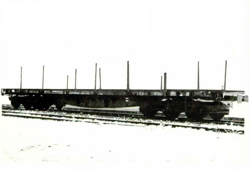

Jolines desde que he visto los vagones me ha estado rondando...
En el extraordinario libro de Marc Dahlström "Vapeur en Espagne"... siempre me atrajo cierta foto por el X que se veía... el color es rojo y ostenta un A amarilla en un circulo del mismo color... lo tome por un X-300 curioso... y asi lo catalogué.
Si disponéis del libro la encontrareis en la pagina 33 la localización es Alsasua año 1960 y asoma tímidamente tras la majestuosa 241
Visto el enlace de Javier podemos apreciar la semejanza de montantes y que son diferentes a nuestros 300 las puertas parecen situarse sobre la mita del vagón así como el chasis que parece diferir del español.
Tal vez sea uno de esa serie y además la curiosidad de que es ROJO! tal vez mantuvieran el color...
¿Que os parece?
Un saludo!
Jesus.

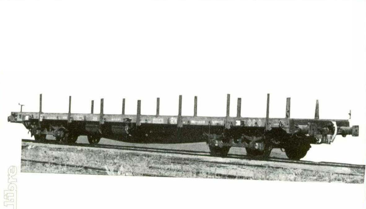

De estos vagones si existen fotos en los albumes de Renfe.

¡Enhorabuena!.
La de veces que me he repasado ese libro buscando alguna imagen de estos vagones y hasta ahora no me había fijado. Desde luego todo lo que se ve es compatible con que sea un X 285000 alemán. Es más, creo que lo es.
Y esa foto abre otros interrrogantes aún más interesantes. Como bien dices es rojo, y la foto es de 1960, antes de la introducción del rojo óxido que nos traen los J 400000 unos años después. Y no sólo es rojo, sino que además tiene el bastidor pintado de negro, igual que en su origen DR. ¿Por qué se mantuvieron estos colores?. Por favor, que alguien me recuerde a qué ciclo (creo que era de un ciclo) pertenecía esa A en el círculo, que tiene unas letras debajo, pero que resultan ilegibles.
En cualquier caso, como era una serie relativamente numerosa, que además sobrevivió hasta finales de los sesenta al menos, ha de haber más fotos de ellos. A ver si hay suerte.
Saludos:
Javier.-

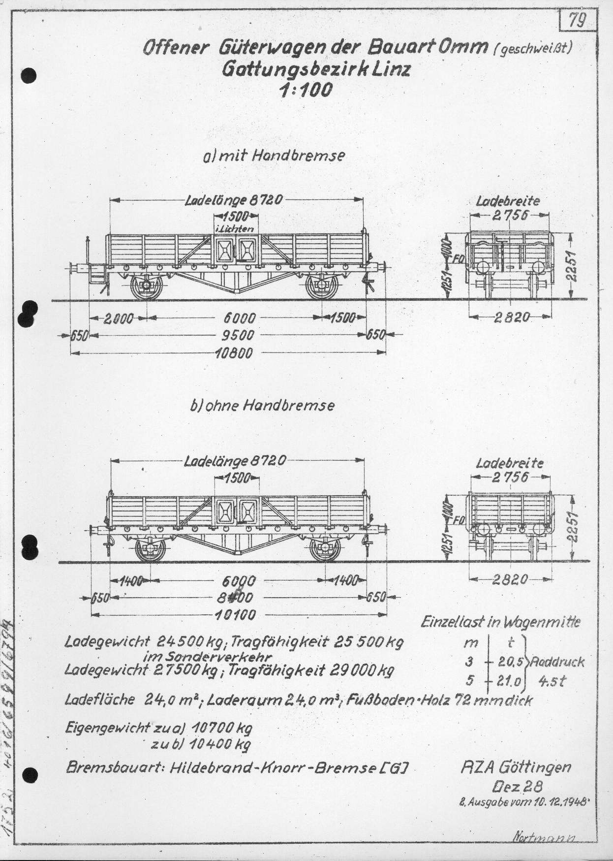

De la web:
http://www.modellbahnfrokler.de/archiv/100/index.html
:shock: impresionante!! Seguro que encontramos los otros alemanes aqui...
Parecen ser tres variantes ... diferiendo en chasis y balconcillos... Y creo que conocidos como "Linz"
Blatt 77: Omm 32 (Omm Linz) geschweißte Bauart
Blatt 78: Omm 32 (Omm Linz) geschweißte Bauart, Fischbauchlangträger
Blatt 79: Omm 32 (Omm Linz) geschweißte Bauart, Außenlangträger
Creo que el que nos ocupa (por la forma del chasis) es:
Un saludo!
Jesus.
