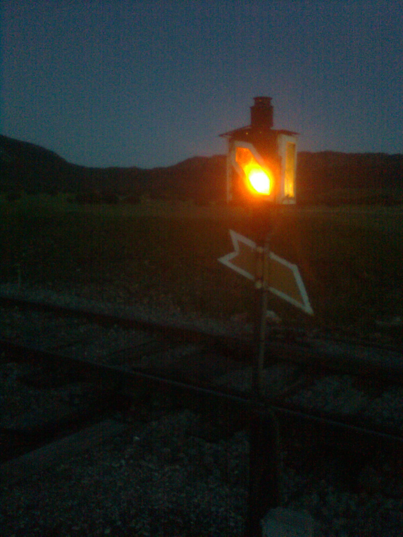

Por curiosidad, alguien tiene una foto de un farol de aguja encendido?

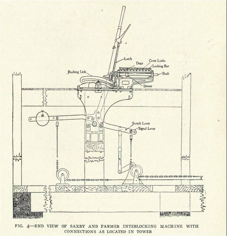

Hola aqui os dejo un esquema de un banco de palancas sistema Saxby & Farmer.

Gacias Ivan por este magnifico documento, a mí por lo menos me encanta aparte de por su valor documental porque se puede intentar reducira a escala para nuestras maquetas.

Aquí te paso compañero la señal indicadora de aguja nº6 de la est. de Almorchón (lado C.Real) luciendo de noche y que mencionabas más atras, la calidad es un poco mediocre al estar sacado desde mi móvil.
Indicadora de aguja nº6 con el farol luciendo, est. Amorchón 14/04/2013.

Gracias por la foto Juan4025, justo lo que necesitaba ;)

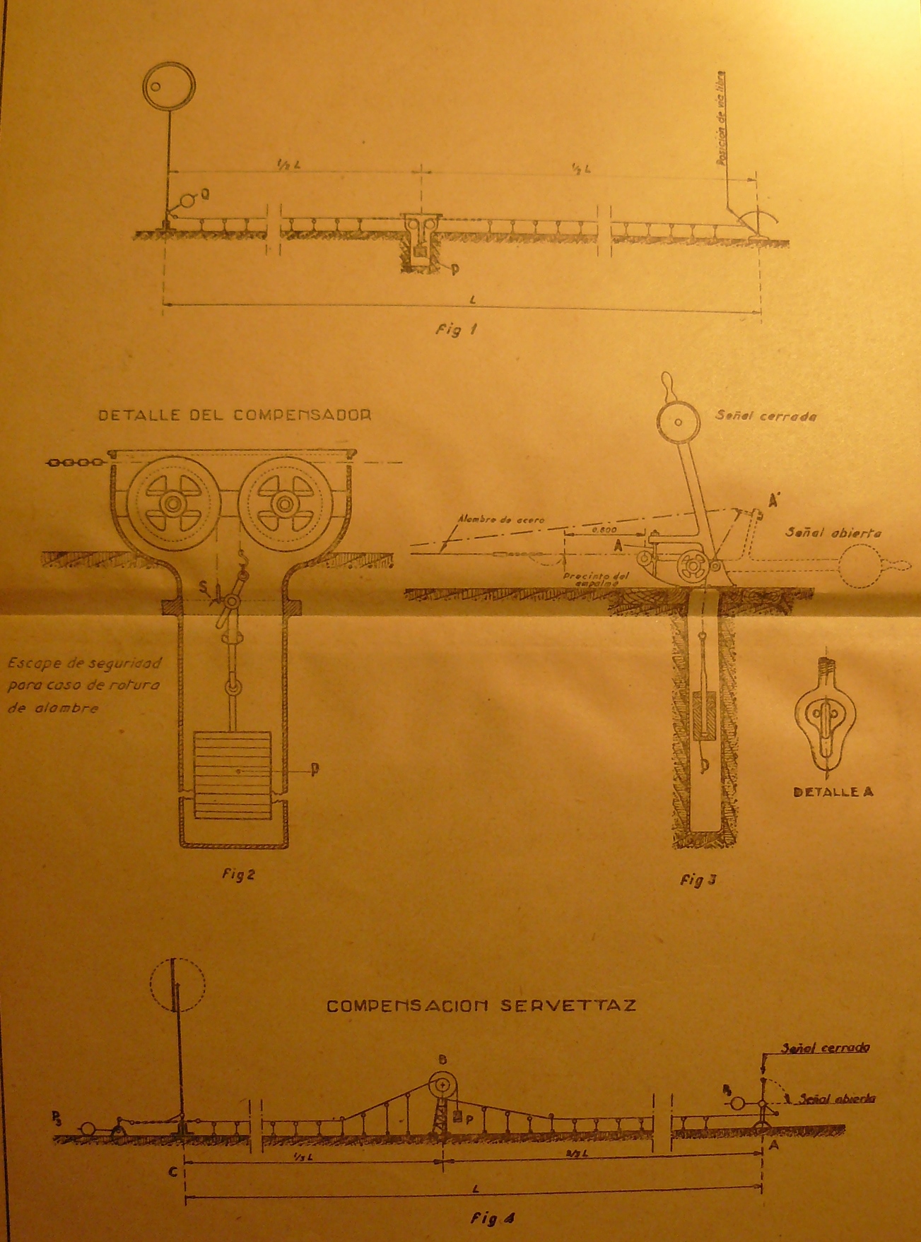

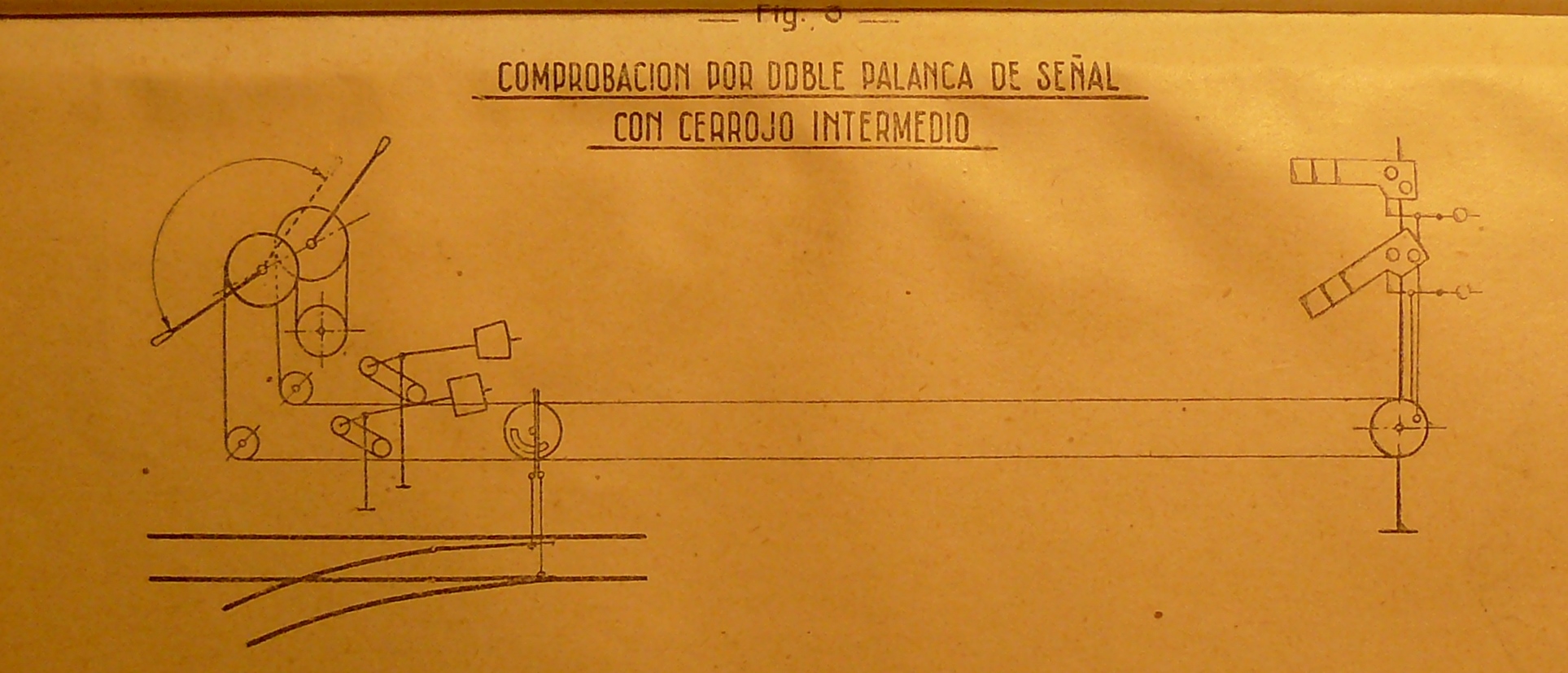

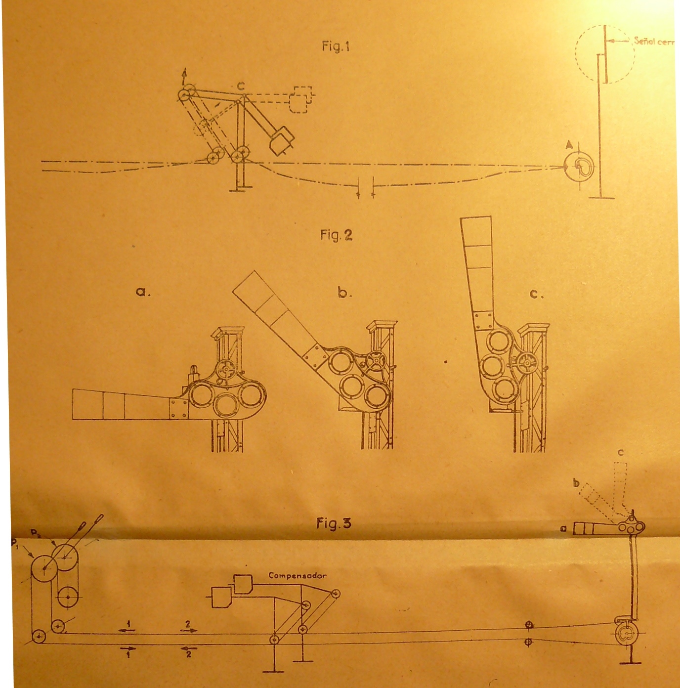

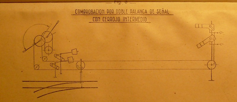

Hola, os dejo unos esquemas del Manual de Instalaciones de Enclavamientos de la Renfe, del año 1944. En ellos se explica el funcionamiento teorico de diferentes sistemas. A ver si encuentro unos planos con las medidas de las palancas y piquetes, que para hacerlos a esacala podrían servir.
Discos

Magníficos documentos, Iván. ¿Sería posible que pudieras escanearlos y pasarlos de nuevo? Es por imprimirlos.
Muchas gracias.
PD: los piquetes tanto para transmisiones unifilares como bifilares son de 4cm de diámetro y por otro lado, 1,200m de alto (para transmisiones bifilares) y 1,000m de alto (para transmisiones unifilares). En otras ocasiones, las sujecciones de las poleas o directamente las poleas iban atornilladas a un raíl o perfil en L cimentado o enterrado.

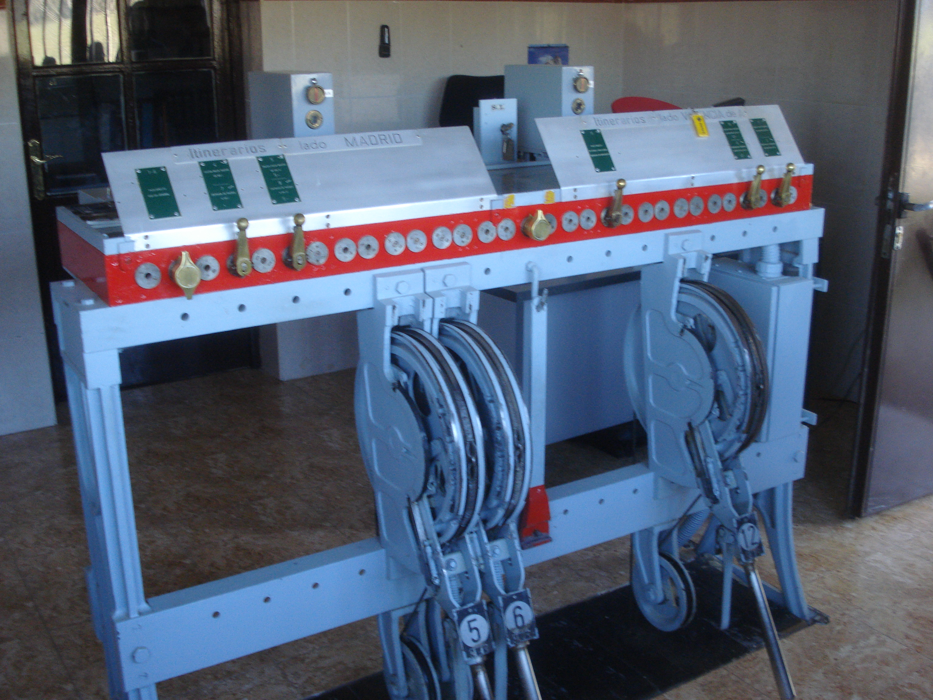

Voy a colaborar con una foto histórica, que es el enclavamiento Siemens que tenía Calera y Chozas.
