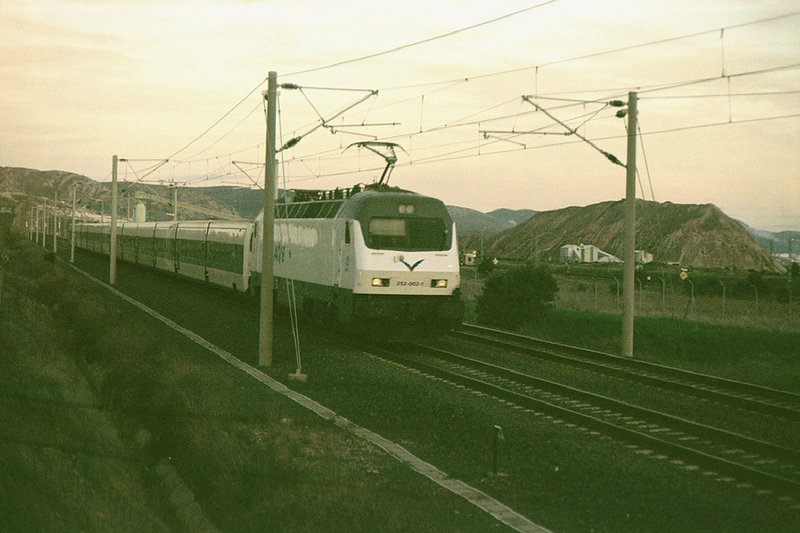

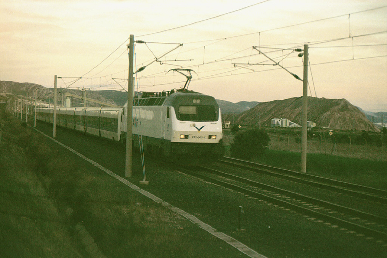

De todas maneras me dado cuenta que las 252 no puden ir a 220 km/h debido a que el Talgo que remolcan actualmente es el Pendular (6ª) y esta limitado a 200 km/h. Durante un tiempo y antes de la entrada de las cabezas motrices de la s-130 remolcaban por la Lav los coches pendulares de la (7ª) y estos estan autorizados a 250 km/h por lo cual algunas veces las 252 circularon a 220 km/h pero no siempre fue asi debido a que muchas veces estos remolques iban intercalados con los de la 6ª.
Posteo aqui una foto de la 252-002 arrastrando el Talgo 200 a Malaga:
