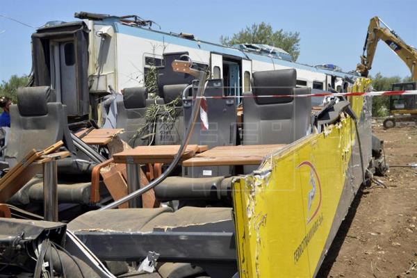

En este accidente, lo que nadie ha mencionado es la naturaleza de los dos "productos" que han colisionado y cómo han quedado sus restos; se trata de un "producto" Flirt de la suiza Stadler y de un "producto" Coradia de la francesa Alstom, ambos formados por 4 coches; es la segunda vez en pocos meses que un Flirt queda abierto como una lata de sardinas ante una colisión, y quizás habría que debatir temas como la seguridad pasiva de estos "productos" modernos de plástico, cristal y algo de chapa, y exigir que se publiquen resultados de los hipotéticos "crash-test" en fase de diseño, si es que se han realizado.
Hola, buenas noches (por decir un algo)
Al margen de las causas del accidente que, evidentemente, se trata de un error de bloqueo (humano o elecromecánico, ya se verá) hay que analizar la seguridad pasiva que ofrecen los vehículos que hoy en día ofertan los constructores de material ferroviario.
A todos nos hace gracia mirar en internet las pruebas que los americanos realizaron a partir de los años cuarenta, o antes, destruyendo automóviles, trenes y aviones y cuyo fin no era otro que la de estudiar los efectos de los accidentes en los ocupantes de los vehículos y analizar las mejoras que había que introducir para minimizar sus consecuencias.
Al parecer, incrementar la seguridad activa en los bloqueos y reducir los accidentes a su mínima expresión ha provocado en los fabricantes y diseñadores de los vehículos ferroviarios una relajación en la aplicación de la aplicación de los sistemas de seguridad pasiva que obligaban a los trenes a tener un aspecto pesado y poco "vistoso" y atractivo al publico.
Claro que luego llegan los "clarividentes" que han llegado a decir tras el accidente de Santiago que los viajeros deberían llevar cinturones de seguridad o a mi preguntarme si llevaba botas cuando me corté en la mano cuando la catenaria cayó sobre la locomotora y rompió el parabrisas.

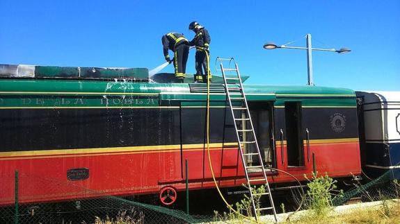

Fuego a bordo del Transcantábrico.
http://www.leonoticias.com/comarcas/201 ... 82036.html
Un saludo y feliz veranito.

Hola, buenas noches.
Al margen de la discusión, que no cabe (sin acritud) aquí, sobre la conveniencia o no de hacer las inversiones necesarias para desdoblar las vía según la densidad de tráfico, según donde vivamos o la velocidad a la que circulen los trenes parecen que se van aclarando las circunstancias de tan desgraciado accidente.
Como desde un principio deduje, se trata de un error de bloqueo. Al parecer esa línea se explota al amparo del bloqueo telefónico; este tipo de bloqueo no ni malo ni inseguro, es el mas sencillo actualmente en servicio y está basado en la transmisión de telefonemas que quedan reflejados por escrito que se cruzan entre los jefes de estación de las estaciones colaterales en los que se informan del estado de la vía entre ellas (si se encuentra ocupada o libre), así que no será difícil encontrar el error.
Como comprenderéis, para este trabajo hace una falta una alta concentración, mayor cuanto mayor es el número de circulaciones. Llegado un límite es cuando se decide introducir automatismos que facilitan y aseguran electrónicamente la circulación.

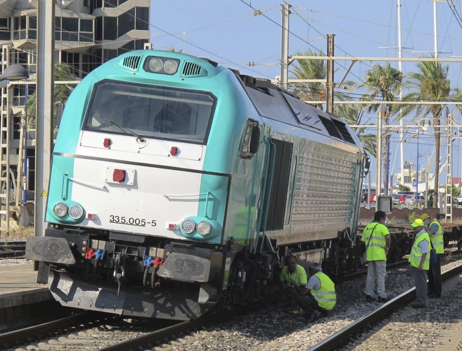

Descarrilamiento de una tren de Mercancías en Tarragona.
http://www.20minutos.es/noticia/2805870 ... -rodalies/
Foto 20minutos.es
Nota 27 Jul 2016 13:55
Mensajes: 2893
Registrado: 19 Oct 2008 23:29
Tengo vistas las fotos del compañero que me las ha mandado, y se puede observar como se le ha abierto la vía.
Es un caso únicamente achacable a la infraestructura así que el compañero, puede estar completamente tranquilo, desde aquí le mando un abrazo muy fuerte.
Nota 29 Jul 2016 23:58
pedrodesuiza
Buenas noches desde Suiza.
Tengo bonitas fotos desde accidente.
Prondo estaran en Flickr.
pedrodesuiza
El descarrilamiento de la locomotora Vossloh 335.005 "Transfesa Rail" en la estación de Tarragona (27.07.2016)
:cry: :cry: :cry: :cry: :cry: :cry: :cry:
:arrow: https://www.flickr.com/photos/85775354@N05/albums/72157671661846216
:arrow: :?: :?: :?: el nombre de la compania es bien "Transfesa Rail" :?: :?: :?:
Nota 30 Jul 2016 15:28
Mensajes: 2724
Registrado: 09 Oct 2015 18:44
Muy buenas fotos, de no ser por el detalle de las primeras con las ruedas fuera del raíl, casi ni parece que haya nada raro en la locomotora (siempre que nadie se fije en ese sospechoso escoramiento).
De todas formas recomendaría mejor publicar directamente las fotos en el hilo en vez de poner enlaces.
