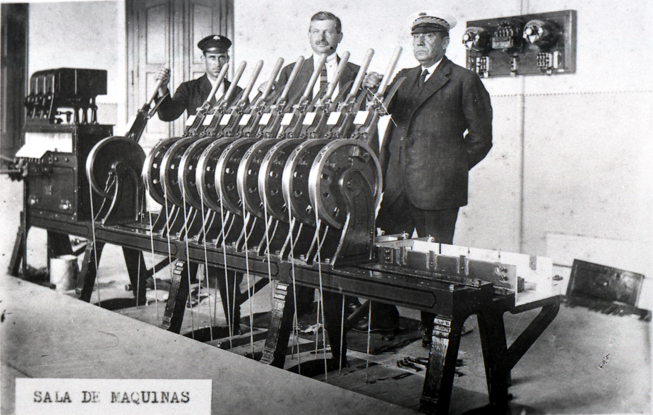

Buenas noches,
Este era el enclavamiento de la estación de Badalona. El jefe de estación de Badalona se llamaba Magí Grifols. Desconozco el autor de la foto
Mensajes: 7072
Este enclavamiento de Badalona es el típico de Concentración de Palancas. En enclavamiento propiamente dicho es la bancada que aparece entre las palancas y los operarios y consta de una serie de levas y encajes que, una vez establecido un itinerario, las palancas quedan fijadas y no se pueden mover hasta que se "destruya" el itinerario.
El armario con las tres cajas negras encima es la parte del enclavamiento gobernado por el Bloqueo GRS.

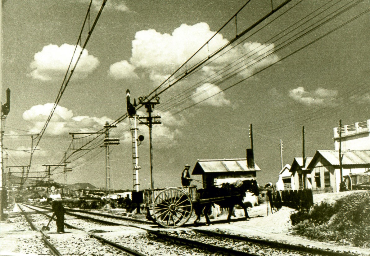

Las señales mecánicas GRS. Foto del archivo del Museo de Badalona:

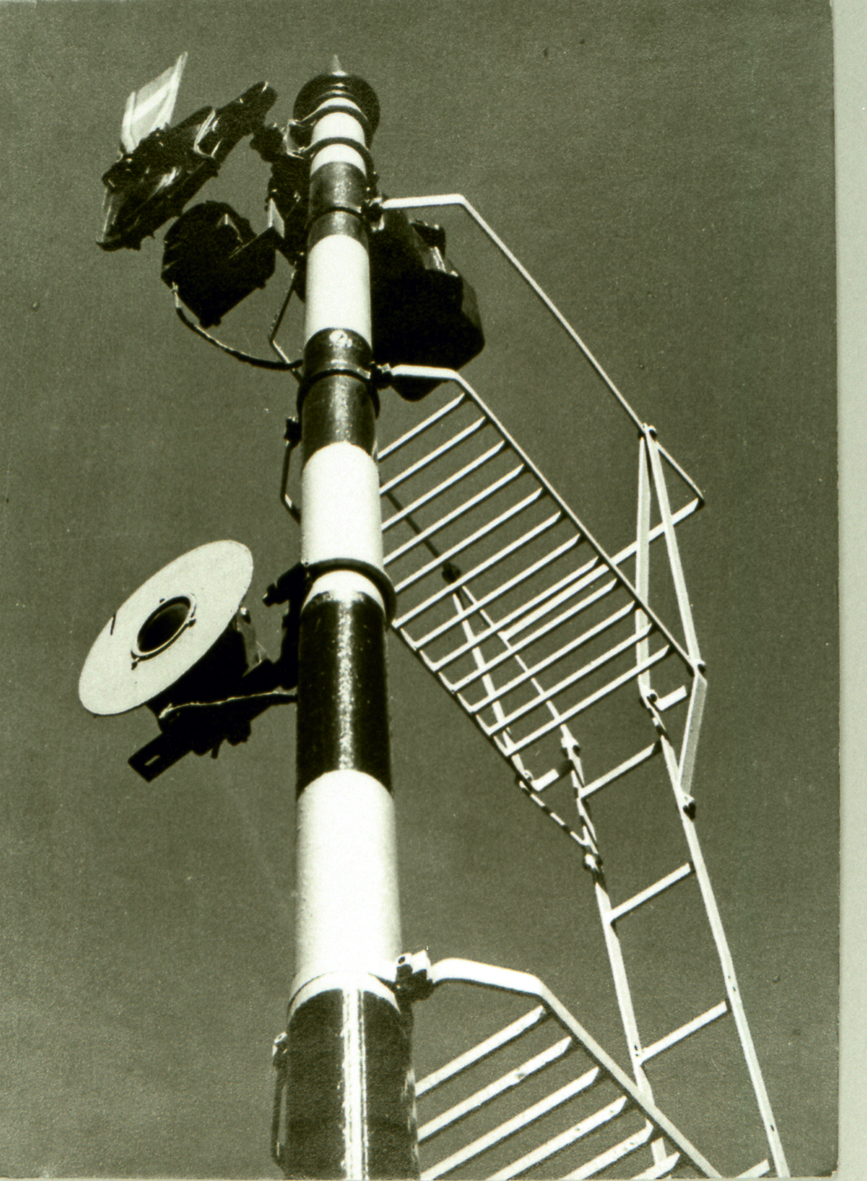

Buenas noches,
Trenpostal dedicado especialmente a ti, un detalle de la misma señal. Fotografia de Josep Cortinas. Arxiu del Museu de Badalona.
Mensajes: 551
Ubicación: Tarragona
Registrado: 09 Jul 2011 19:15

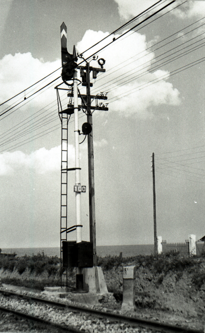

Las que acababan en pico eran avanzadas y las que terminaban recto de entrada y salida si no estoy equivocado.
Mensajes: 471
Registrado: 17 Jun 2011 18:34
Este criterio consistía en si las señales eran permisivas o absolutas. Las señales avanzadas como las de bloqueo son permisivas por lo tanto acababan en punta, las de bloqueo creo que seguían el mismo criterio que las actuales: si presentaban parada, los trenes deben parar ante ella y si ven que no hay un tren a la vista seguir a marcha lenta hasta la señal siguiente. En cierto modo, diría que el cartelón con una "P" presente en la señales luminosas actuales, sustituiría la paleta terminada en pico de las señales de la GRSC. Este criterio de paletas terminadas en punta también se podía ver en la señalización del antiguo SM, de marcado origen inglés.
Los enclavamientos en sí eran Willmann, aunque el bloqueo era GRSC, de ahí que en las cajas negras junto a las manetas de itinerario, aparezcan estas siglas. He decir que la verdad es que no logro distinguir los Willmann con los llamados GRSC mecánicos. ¿Realmente eran GRSC mecánicos, o es una confusión y son Willmann todos?
Otra cosa, el foco inferior que aparecen debajo de las señales, creo que era el foco testigo, de color azulado.

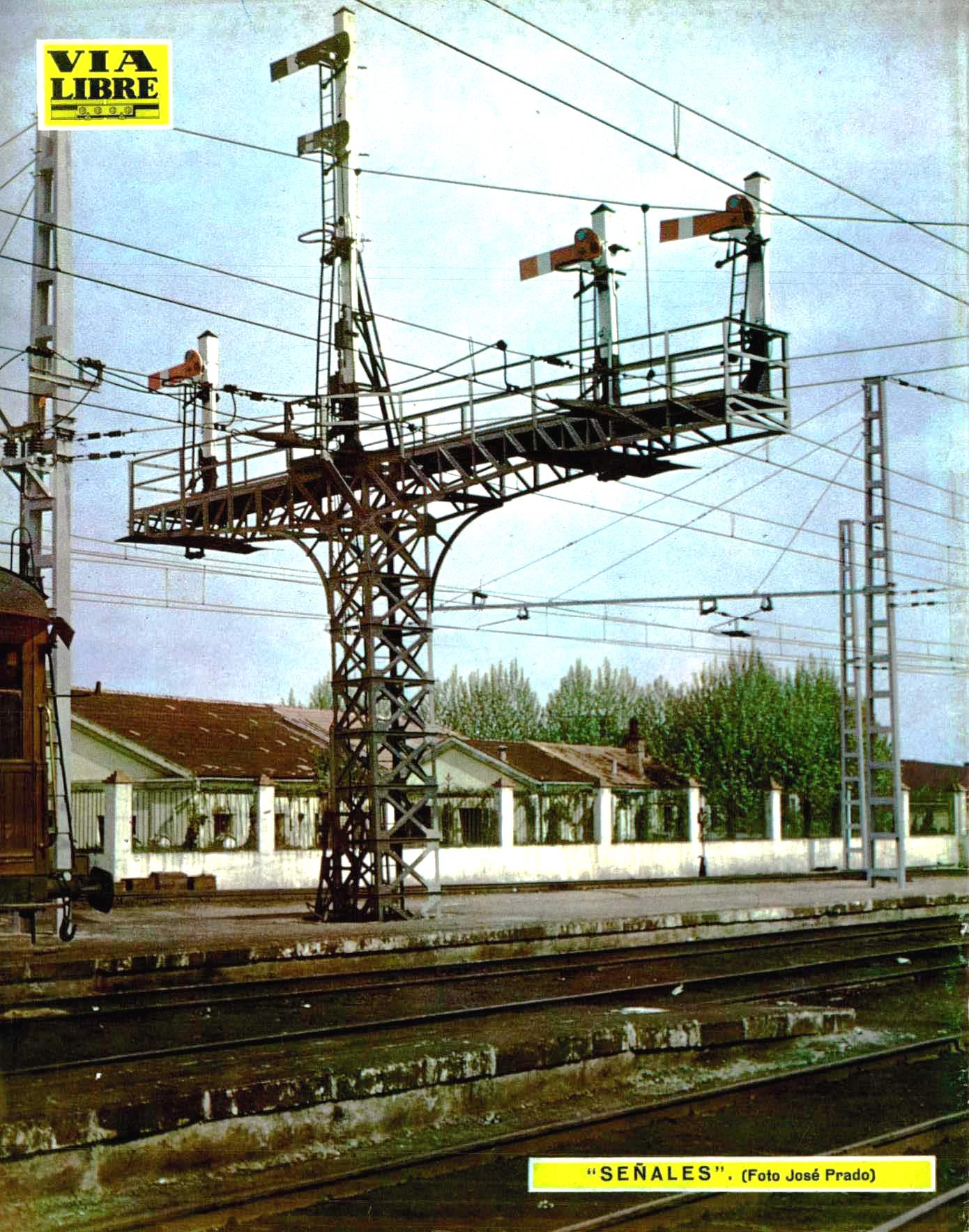

Puente de señales. Estación ?............... Gran foto.
JSA
Mensajes: 1579
Registrado: 08 Mar 2011 08:15
Yo diría que es Atocha. Este puente señalizaba las vías situadas a la izquierda, en el sentido de salida, de la marquesina.
Las casas blancas que aparecen al fondo desaparecieron al construirse la rampa de acceso a Atocha-Apeadero.

Una pregunta, si en estas señales tipo semafóricas, la pala acabada en punta eran rebasables, el pequeño foco de abajo, que función tenía? era un testigo?
saludos,
un foro muy interesante
Mensajes: 7072
En las señales GRS era la luz testigo que indicaba que la conexión eléctrica estaba bién. Estando el testigo apagada era como si la señal estuviera cerrada.

Si que es Atocha. Ese puente estaba un poco más adelante del puente de señales de salida de las vías principales de la estación, y a la izquierda saliendo de la estación.

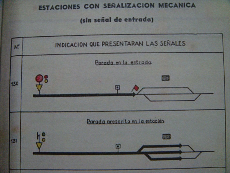

Buenas tardes
Estoy realizando los módulos de la estación de Guardia, de la linea Lleida-La Pobla de Segur, y me dispongo a poner la señalización. La época en la que nos movemos eran los años 50-70.
He estado repasando los libros que poseo sobre la linea, el Reglamento de señales del año 1954, y el libro “Señalización mecánica” de Mario Fontán Antúnez. De todo lo analizado he sacado mis conclusiones que os expongo para contrastarlas.

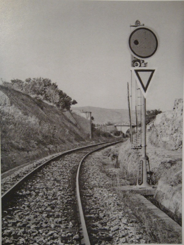

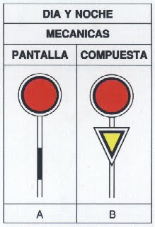

Como se deduce de la foto adjunta y el comentario que la acompaña, la estación estaba protegida con discos de parada diferida y señal de precaución.
Comentario de la foto: “Señal avanzada de disco tipo Norte indicativo de parada diferida. Estaba situado en las proximidades de todas las estaciones del trayecto, excepto las de Balaguer y La Pobla de Segur. Su función era protegerlas a distancia, porque no disponían de señal de entrada."
"El disco rojo de parada diferida cerrado ordena al maquinista ponerse en condiciones de poder parar ante el poste de punto protegido; circular con marcha a la vista a partir de dicho punto, y parar delante de la primera aguja o cruzamiento de vías, o en la estación."

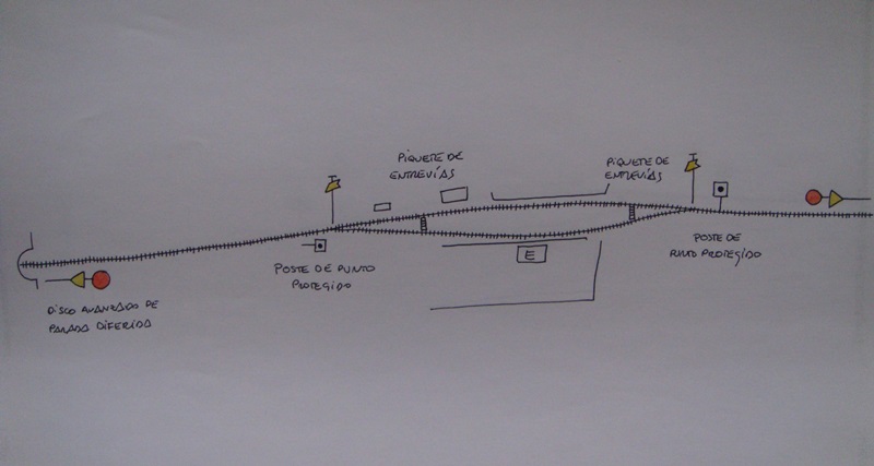

En el Reglamento de señales del año 1954 aparecen los esquemas de señalización de estaciones sin señal de entrada. En ambos casos se aprecia la aparición de un poste de punto protegido antes de las agujas de entrada en la estación
“El poste de punto protegido está colocado en la entrada de las estaciones que no tienen señal de entrada, y marca el punto a partir del cual los maquinistas, cuando encuentren el disco rojo cerrado, tendrán que circular con marcha a la vista, y por tanto, dispuestos a parar.”
Basándome en lo expuesto, planteo el siguiente esquema de señalización para la estación de Guardia.
Podría ser que el disco avanzado presentara siempre la misma posición? No he logrado apreciar ninguna evidencia que se pudiera accionar a distancia. Por la poca entidad de la estación, y la poco tránsito que tenia la línea, creo que podría ser así.

Me parece buen planteamiento a la vista de la fotografía que muestras pues seguramente se tratará de la señal que protegía a la Guardia lado Balaguer al verse el puente al fondo.
Por otro lado hay dos razones que me hacen pensar que si poseía accionamiento, el primero porque se le dotó de señal de precaución y de periscopio al farol. Si realmente no tuviera accionamiento no la hubieran añadido puesto que la indicación que da a maquinista, con o sin triangulo de precaución, es la misma, "ponerse en condiciones de parar ante el poste de punto protegido...". La segunda razón, es que se ve lo que parece el sistema bifilar que la accionaba, paralelo a las líneas rojas se ven como dos lineas negras (los alambres) y dentro del círculo lo que parece un piquete, a pesar que es un poco grueso (de madera, o de hormigón??)
A la vista de la configuración de otras estaciones de la línea, el accionamiento de los discos seguramente se haría desde las agujas de entrada mediante una palanca "tipo arco" y lo que ya es una incógnita es si se aseguraba por cerradura Bouré o por simple candado. Es mucho suponer, pero a veces resulta útil ver como eran determinadas características en otras estaciones de la línea.
