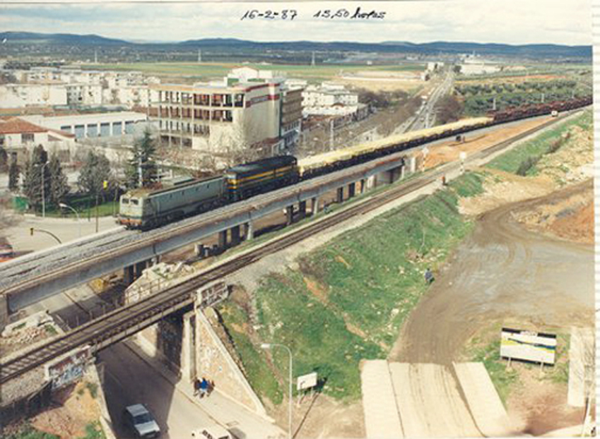

Una foto de la 276 acoplado a 321 arrastrando una variada composición de tren de mercancías sobre la construcción de nuevo viaducto de Puertollano.
Loc. 7600 arrastrando una 2100 con un tren de plataformas más tolvas de carbón, P.Llano 16-02-87.

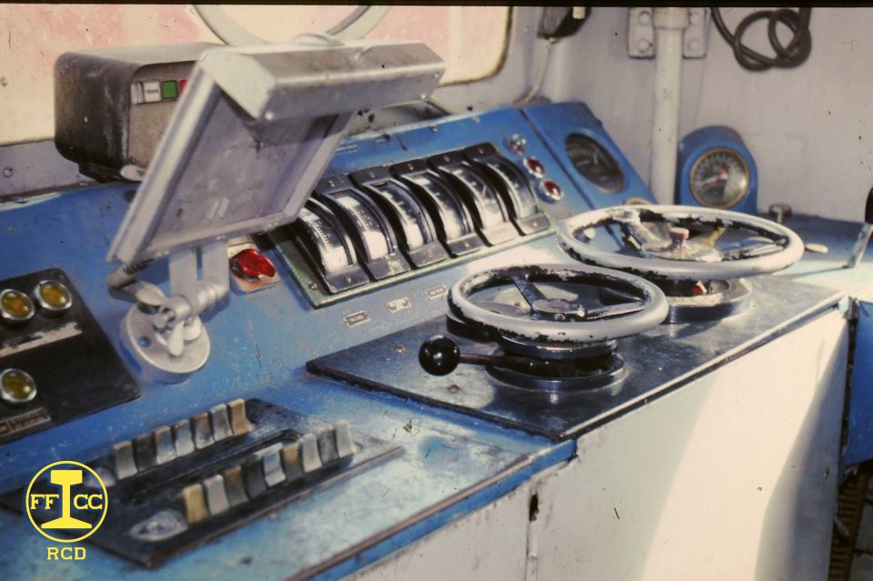

Pupitre de mando serie 276. Foto RCD.

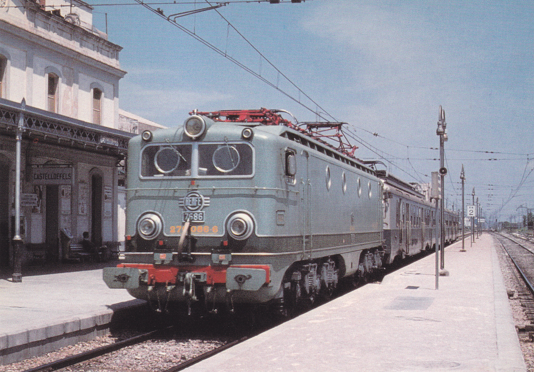

7686 remolcando una "suiza" sin identificar. CASTELLDEFELS Años 70. Dedicada al compañero Julio252. Saludos.
7686 CASTELLDEFELS.
Autor: Carlos Escudero.
Una pregunta tonta: ¿para qué sirven los volantes?
