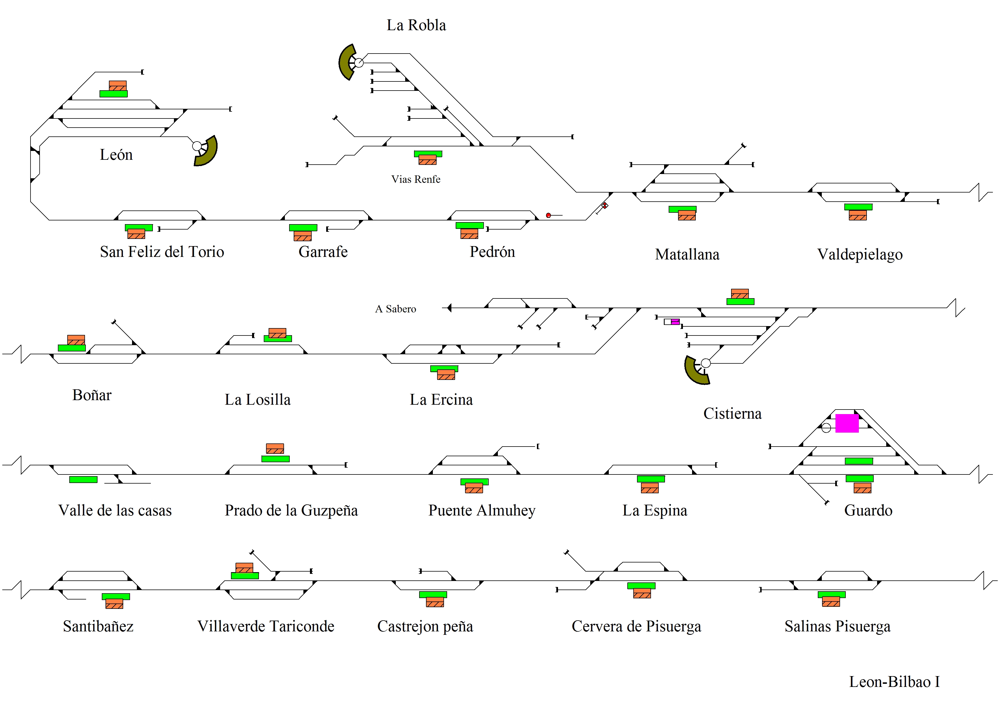

Buenas tardes:
Algo tengo. No exactamente "consignas" de FEVE, pero si esquemas elaborados en base a planos, libros, google..., etc.
Faltan las segundas partes de los que mando, ya que aún no están terminados, y están en el programa de cad.
Saludos. Juan Carlos.

Mil gracias Balboa por el plano de Robla, ver el esquema original de vías de La Ercina... :lol: :lol: :lol:
Saludos :D

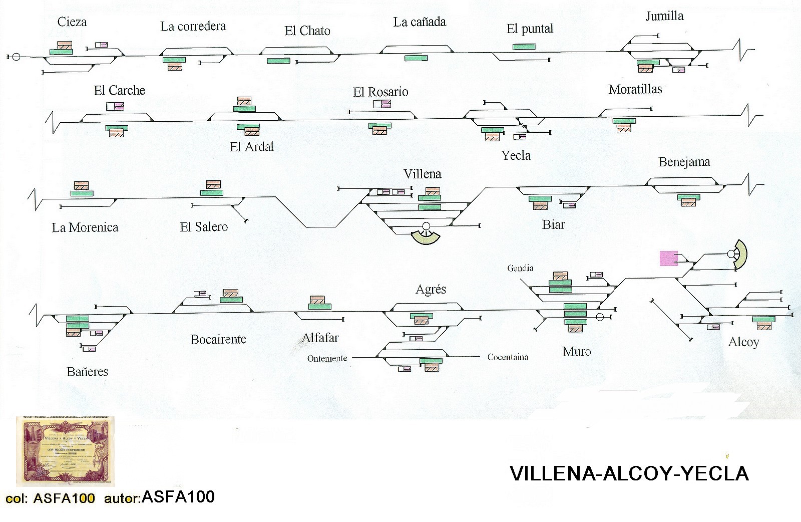

Buenos días:
Para los nostálgicos, VIllena-Alcoy-Yecla.
Finitum.

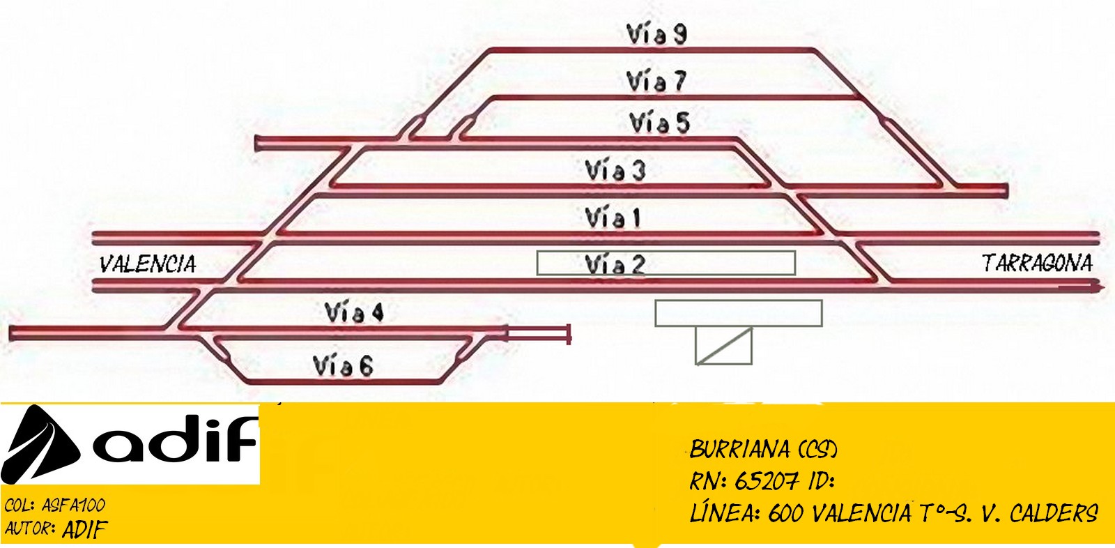

La de Burriana por favor pues aparte de las 3 vías principales creo que tiene varias de apartedero gracias y un cordial saludo
Mensajes: 228
Registrado: 08 Sep 2010 16:32
Buenas.
Burriana por cortesía de Adif.

Muchísimas gracias Juan Carlos un esquema muy completo pues me ronda por la cabeza hacer un modulo con una Estacion de Hornby que es clavada a la de Burriana un cordial saludo

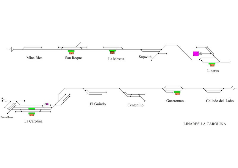

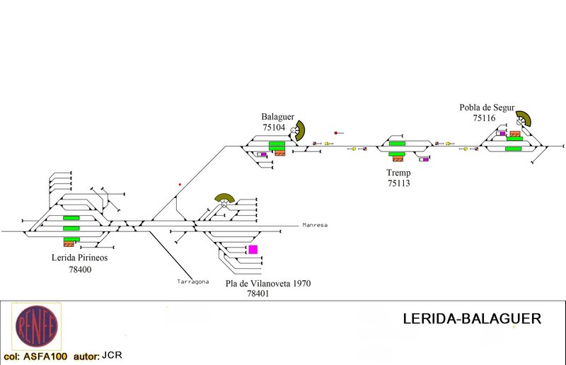

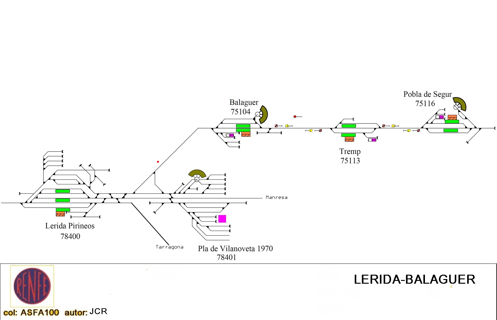

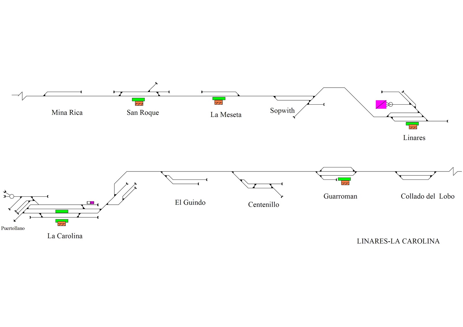

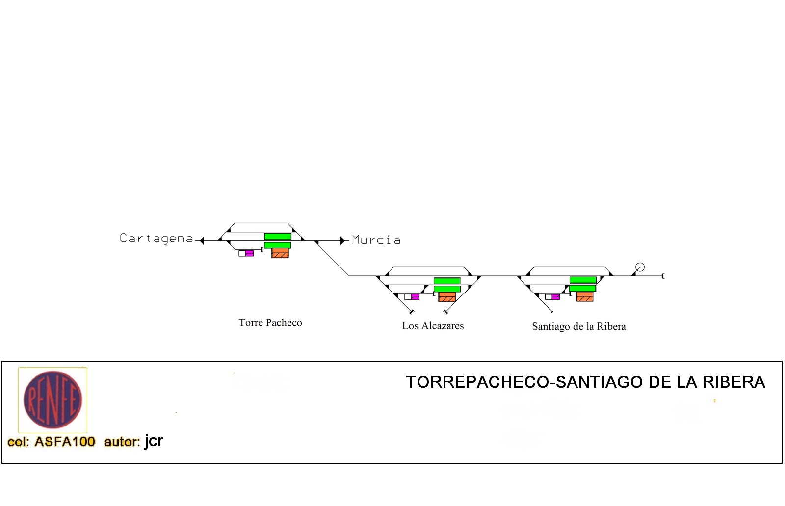

Buenos dias:
Lérida-Pobla de Segur
Torrepacheco-Santiago de la Ribera
Linares-La Carolina (via estrecha)
Autor de los mismos y de sus fallos: jcr.
Que nos vaya bonito..., que así va el pais.

Me parecen escelentes los esquemas simplificados de los trazados que presentas y lo único quería matizar unos errores que creo que tienes.
Para el trazado de Linares a La Carolina, me imagino que has tomado como referencia el libro en el que colaboré yo que se titula "Ferrocarriles y Tranvías en Linares, La Carolina y La Loma". Si es así, en la estación de Guarromán hay un desvío mal puesto en la vía de apartadero que está a la derecha en sentido La Carolina y que es el primero de la estación. Creo que debe estar el segundo.
Si tienes otra fuente de referencia, entonces no digo nada.
Por otra parte, dibujas una rotonda en la Carolina y no nos consta que la hubiera pero digo lo mismo que antes, es posible que no cogiéramos la fuente correcta.
Saludos. Pedro Pintado Quintana

Hola Pedro. Lo primero de todo felicidades por el libro: "Ferrocarriles y Tranvías en Linares, La Carolina y La Loma", ya que es una gran obra y que no falta en mi biblioteca particular, y con el que he ido (en mano) a visitar in situ la línea de Linares a La Carolina (aunque parezca una tontería) pero venía muy bien para hacernos una idea de lo que fue en un pasado y demás. Decirte una duda que me surgió y ahora al ver que comentas que en La Carolina no había rotonda, pues entonces ¿cómo daban la vuelta a las locomotoras cuando llegaban a La Carolina para regresar a Linares, ya que a partir de La Carolina dirección Puertollano no había infraestructura? Muchas gracias.
Tratos negativos:
Mensajes: 29
Registrado: 28 Nov 2010 23:11
Yo entiendo por Rotonda el edificio que alberga a las locomotoras.
Para dar la vuelta a las mismas están los puentes giratorios o, incluso, en algunas estaciones había placas giratorias cuando las locomtoras eran de reducido empate.
En fin, creo que con esto te aclaro que sí que había puente giratorio para cambiar el sentido a las locomotoras, tanto en Linares como en La Carolina.
Mensajes: 518
Registrado: 16 Dic 2008 21:20
De acuerdo. Perdón, ha sido un despiste mío.

Hola, Balboa!
Acabo de ver que has colocado al reves la estación de Balaguer de la línea de La Pobla de Segur.
En realidad, la antigua rotonda se encuentra a la derecha de la vía en los desvíos de salida hacia Lleida si miramos hacia La Pobla. Asimismo el edificio de viajeros está a la izquierda.
