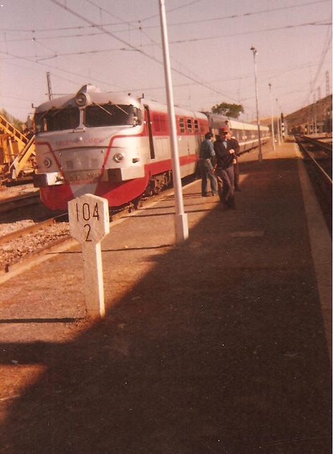

Mensajes: 78
Registrado: 22 Ago 2012 18:49
Subo una imagen de la locomotora 2004T Virgen del Camino con el talgo Barcelona-Madrid en la estación de Jadraque el 16.08.1980
Disculpad por la calidad pero esta sacada con una Werlisa de aquellas.

Mensajes: 128
Registrado: 25 Oct 2010 09:43
Madre mia!, de los pocos testimonios graficos que existen de una 2000T en original remolcando un pendular.

Mensajes: 38758
Curiosa fotografia en cuanto a la composición, no es muy comun encontrar testimonios gráficos de locomotoras 352 (Ex-2000 T) remolcando el Talgo Pendular. Muy interesante.
