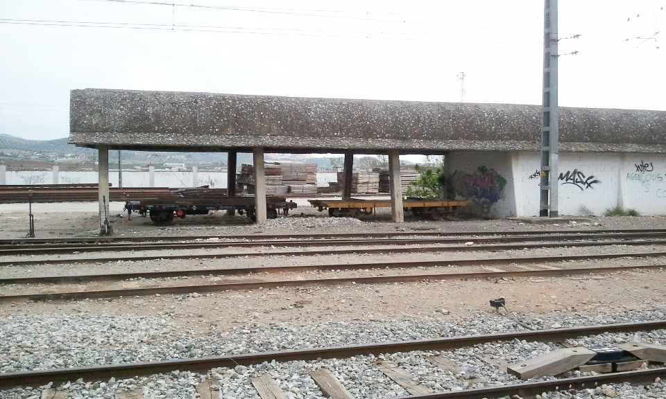

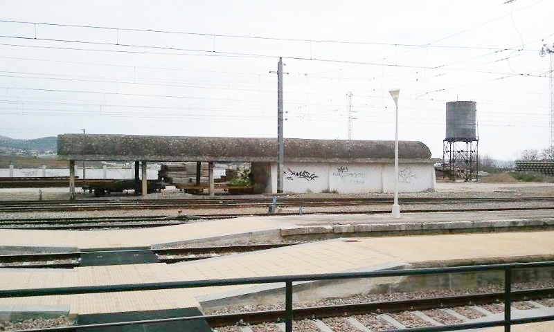

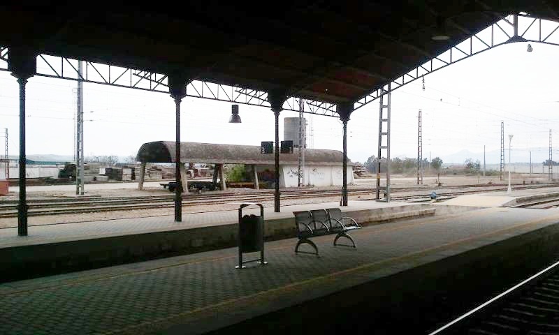

Aqui os dejo algunas fotos sacadas de la red correspondientes a la estación de PUENTE GENIL, aun se conserva una de las aguadas y este viejo cocheron o cobertizo que no se que función tenia realmente, ¿era para albergar alguna locomotora de vapor por algun motivo especial?, o tal vez su construcción sea posterior a la época de la tracción VAPOR, espero que el amigo Luque me pueda sacar de dudas.
Un cordial saludo para todos los colaboradores de este mágnifico hilo.
Estación de PUENTE GENIL
Autor: Desconocido
Autor: Desconocido
Autor: Desconocido

Me creo que para resguardar lass vagonetas de Vias y Obras, me parecío verlas alguna que otra vez.

Creo que se trata de un túnel de desvaporización
¡Coindito contigo LBA!.......ese tipo de construcción es clavadito al de otros túneles de desvaporado que existían en los depósitos....Un saludo. Juan.

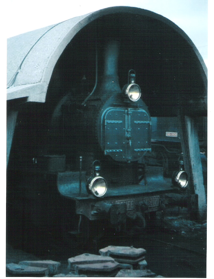

Buenos dias amigo Pacheco y demas foreros, desgraciadamente lo que tu citas es lo poco que queda de un pasado glorioso, efectivamente se trata del desvaporizador del deposito de tracción vapor de Puente Genil, yo lo conocí a pleno rendimiento, y como tengo una foto de la pagina 30937, en la que se ve una 140-2021, segun su autor, os la pongo para que la disfruteis a los que os gusta el vapor. Un saludo Luque.

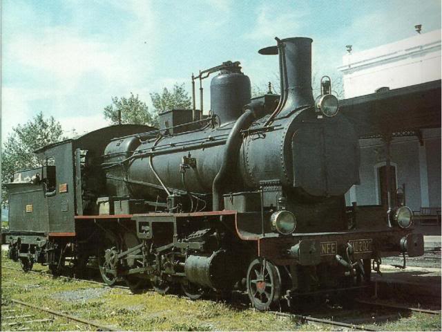

La serie 140-2021 a 140-2024, son de procedencia de Andaluces, de una transformación de cuatro locomotoras tipo 040, dicha transformación se efectuo en los talleres de Málaga, y que yo sepa fuerón dotación de Puente Genil para la linea a Linares-Zarzuela, hasta el final de sus dias operativos, te pongo una foto de 140-2021 en la estacion de Luque. Un saludo. Luque.

Muchas gracias amigo Luque, con esta mágnifica foto que aportas, quedan resueltas mis dudas. Un cordial saludo

Antes he hecho la pregunta sobre como eran las cocheras de Puente Genil, si las había, porque tengo dudas que realmente estas instalaciones fueran realmente un "Desvaporizador", y seguidamente paso a explicarme.
Dices que lo conociste en pleno rendimiento. ¿Esto quiere decir que, ante una reparación de una locomotora a la que se tuviera que bajar la presión de la caldera, era introducida en ese cobertizo y se le abrían las válvulas y luego era trasladada al taller? De ser así no tengo nada a objetar.
Pero, la mayoría de los cobertizos que he conocido estaban situados en reservas y depósitos de vapor que carecían de cocherón o rotonda. O de tenerlos, estos carecían de foso para trabajar. También he observado que en la mayoría de los cobertizos que he conocido, estaban dotados de foso.
Creo, y de aquí vienen mis dudas, que estos cobertizos se construyeron para resguardar de las inclemencias del tiempo a las locomotoras y trabajadores durante las reparaciones. Y el hecho que las locomotoras tuvieran que necesitar de disminuir la presión de la caldera, se hacía in situ donde tocara la reparación de la misma.
Estos cobertizos fueron construidos por RENFE y son de una factura idéntica en distintos puntos de la red por lo que deduzco que pudiera ser una instalación unificada igual que las rotondas de cemento unificadas de RENFE, y creo que se trataba de dotar de un cobertizo con foso donde poder hacer una reparación rápida sin tener que ir forzosamente a los talleres.

Fantito, para poder exponer y aclarar un poco la utilidad del cobertizo que nos ocupa, he hablado con mi amigo Antonio Bravo, para que me explicara el tema, pues yo lo conozco pero no trabaje en el deposito, yo he visto las máquinas dentro de él, pero no puedo afirmar que solo se desvaporizarán, pues en alguna ocasión ví una gran cantidad de vapor, pero vamos segun me dice Antonio, la misión de este apartado era introducir las máquinas a la llegada al deposito despues de cubrir el turno, de 6 ó 7 dias, como minimo, reconocerlas, cambiar alguna zapata de freno, pequeñas reparaciones, y si para tal fin tenian que reducir presión abrian las valvulas para soltar el vapor, disponia de foso de reconocimiento. La placa giratoria hacia los cocherones cubiertos todos, daba acceso a cada una de las vias que estaban dotadas todas de foso, existia una de ellas que se denominaba diaria, donde se procedia a reparar las cosas rapidas, el resto de las vias, albergaban máquinas que tenian reparaciones mas prolongadas, el deposito disponia de una nave taller cubierto que se encontraba a la entrada del deposito, allí se encontraban los tornos, fragua, yunkes etc. ademas de los dedicados al torneado de las llanta, todos los trabajos eran bajo techo, sin descartar algunas cosas que las hacian al aire libre, y es todo lo que puedo decirte. Una foto de parte del cocherón de Puente Genil, de via libre, un saludo Luque.

Tu relato confirma lo que siempre a defendido Vicente Ferrer, que esos cobertizos no eran el tan citado "Desvaporizador", sino un cobertizo para revisión diaria de la locomotora.
Seguramente algún aficionado bienintencionado vio algún día una abrida de válvulas de alguna locomotora para reparar algún elemento sin tener que entrar en talleres y como "Desvaporizador" lo definió y así a quedado por los años de los años y nadie se ha preocupado por conocer la utilidad real de esos cobertizos.
