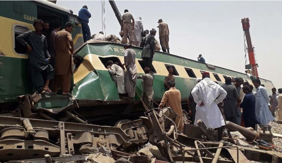

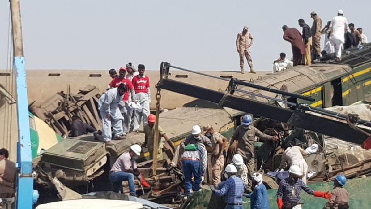

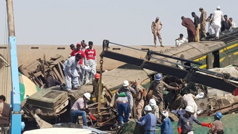

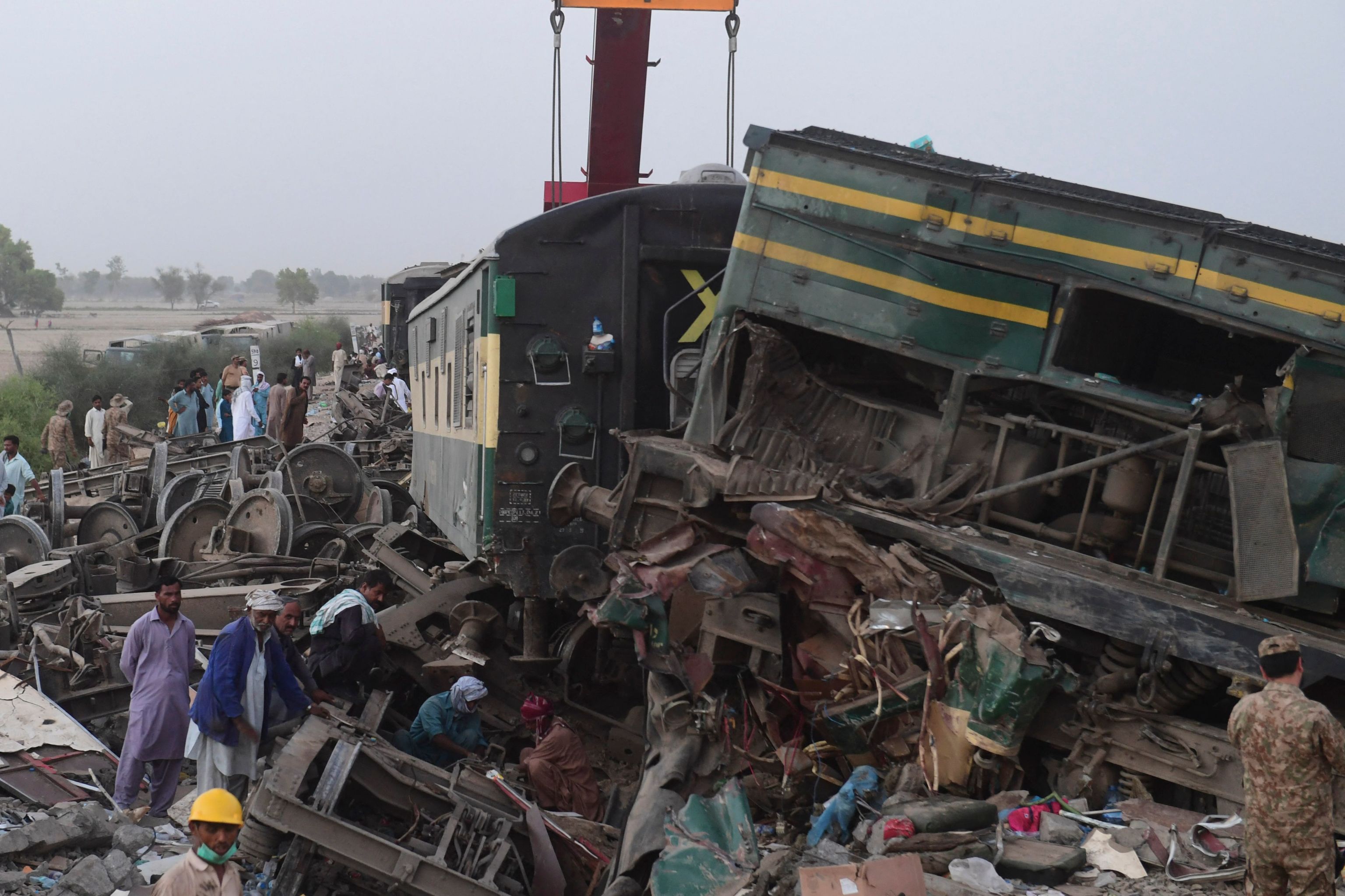

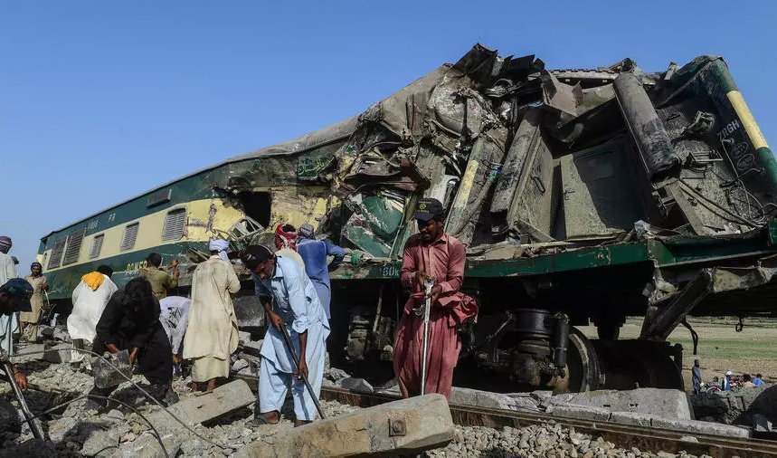

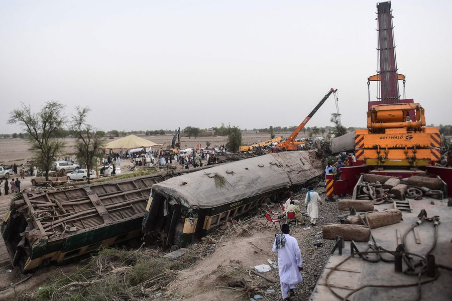

Ascienden a 65 los muertos por un accidente ferroviario en Pakistán.
Cerca de un centenar de personas han resultado heridas a causa del descarrilamiento de varios vagones de un tren.
https://www.abc.es/internacional/abci-a ... ticia.html
Fuerzas de seguridad buscan supervivientes entre los restos del accidente. ASIF HASSAN
El personal de seguridad lleva a cabo operaciones de rescate en el lugar del accidente - Afp
Trabajadores ferroviarios intentan retirar una traviesa de la vía junto a un vagón del tren que descarriló provocando el accidente mortal, el 8 de junio de 2021 en Daharki, al sur de Pakistán Asif Hassan AFP
Foto: AFP

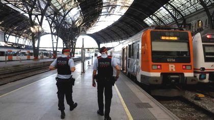

Permanece en estado crítico un hombre que este domingo ha sido atropellado por un tren en la barcelonesa Estación de Francia. Al parecer el hombre pretendió subir al tren en marcha, y al estar ya las puertas del tren cerradas, cayó por el hueco existente entre el tren y el andén, mientras el tren estaba ya en marcha y le ha ido arrastrando unos metros hasta que el maquinista se ha dado cuenta de ello y ha podido frenar. El hombre ha sufrido la amputación de una pierna.
Más información: https://beteve.cat/societat/atropellament-estacio-franca-accidental/
Nota 15 Jun 2021 09:12
Mensajes: 38767
Renfe pide imágenes de un accidente en la estación de França.
Un pasajero quedó en estado crítico tras engancharse a un tren y ser arrastrado varios metros.
https://www.elperiodico.com/es/barcelon ... f-11821460

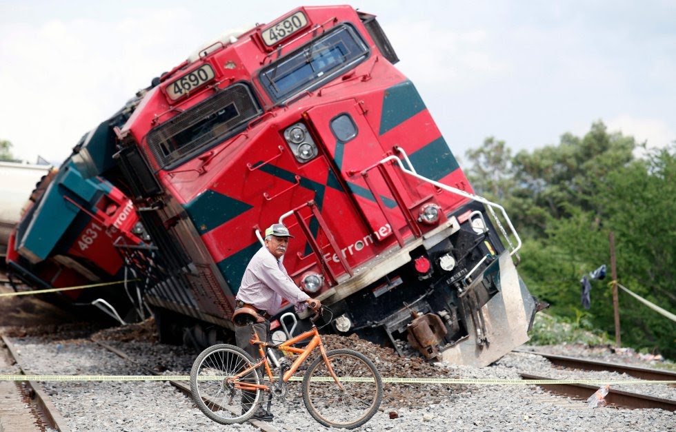

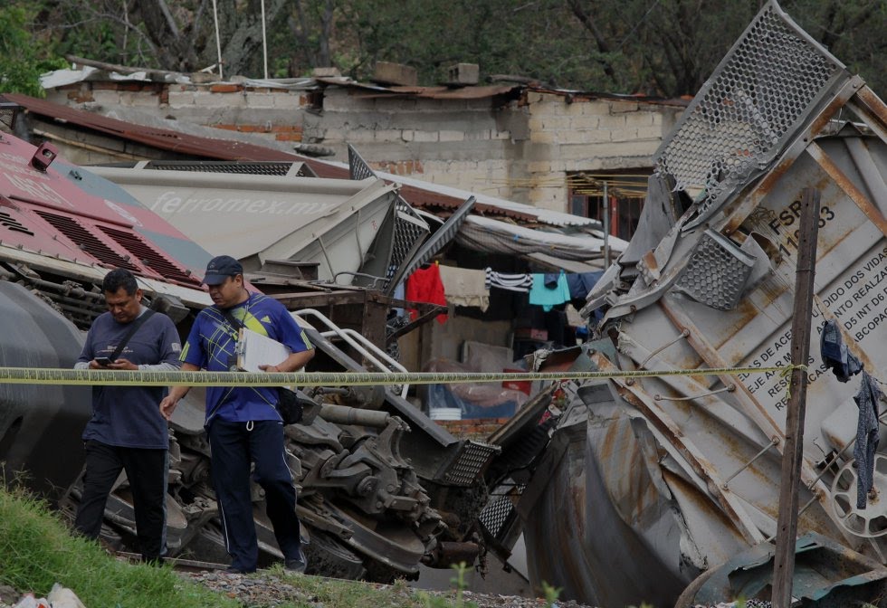

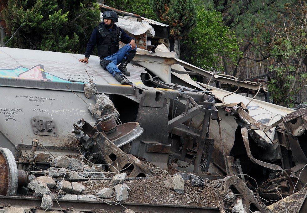

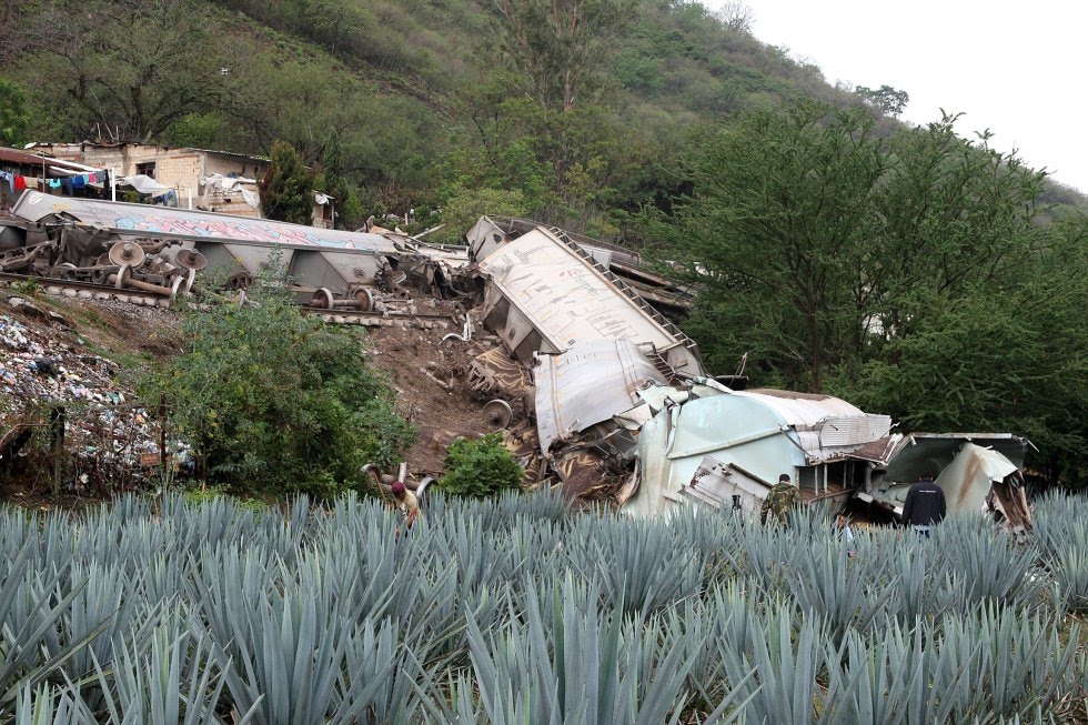

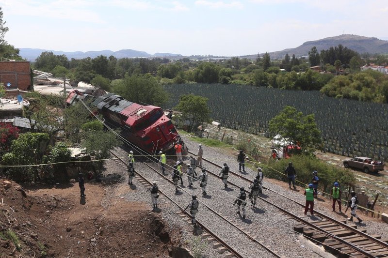

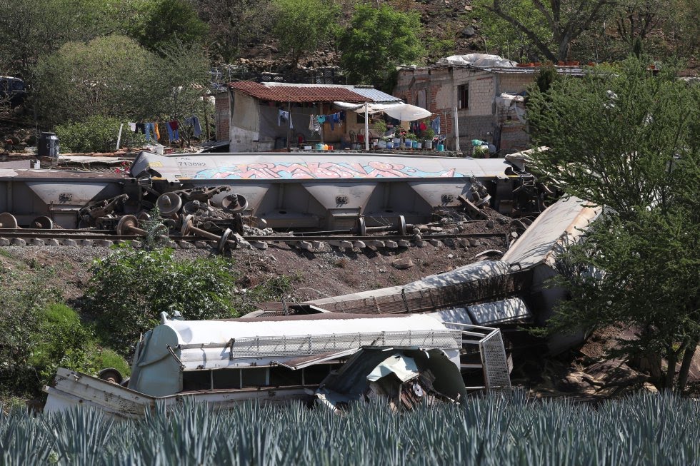

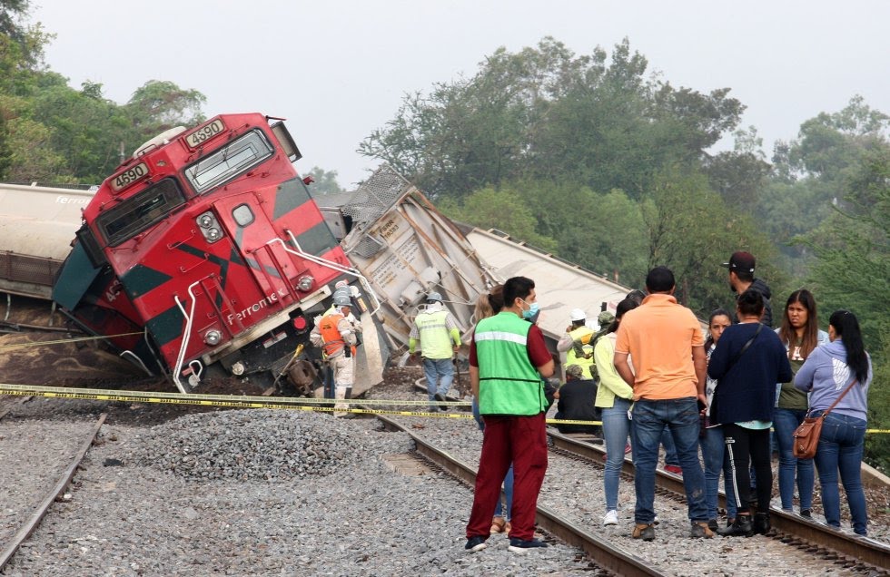

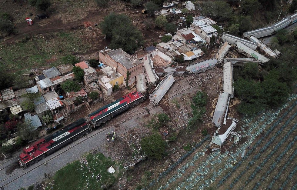

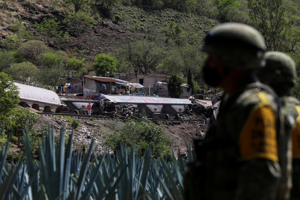

Las imágenes del tren que descarriló en Tala (Jalisco) 10 fotos
El tren se salió de la vía la noche de este martes. En total, 12 de los 108 vagones impactaron contra algunas viviendas y dejaron como saldo un muerto y tres heridos.
https://elpais.com/elpais/2021/06/16/al ... 96037.html

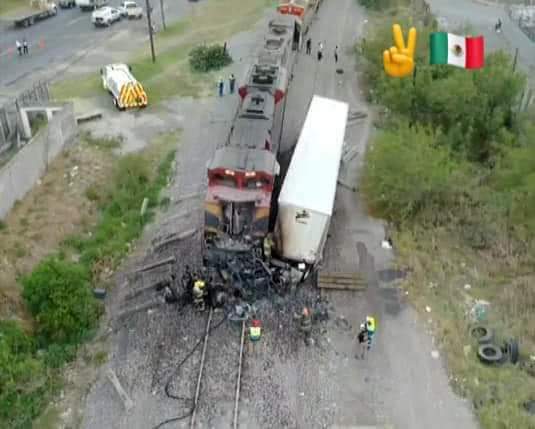

Nota 20 Jun 2021 08:46
Mensajes: 38767

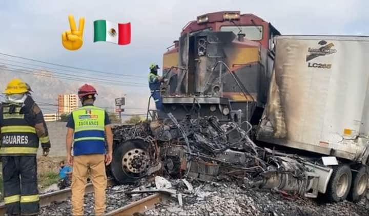

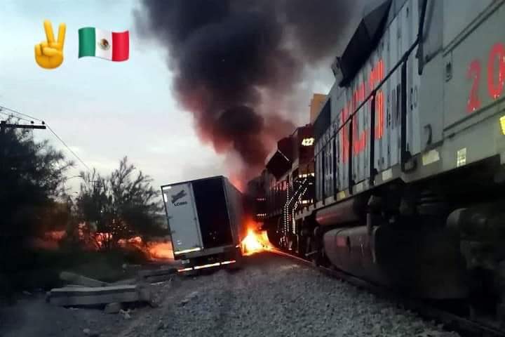

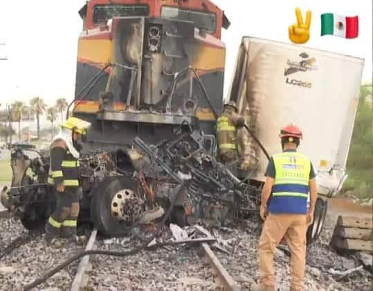

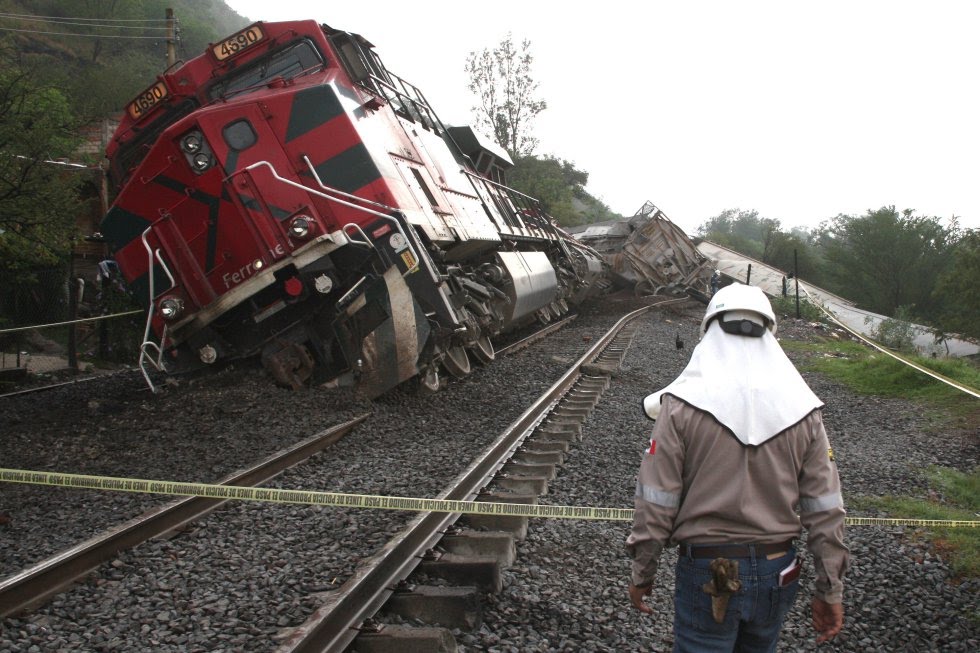

Un tren impacta y se incendia arrastrando a un trailer 400 metros, el conductor logró saltar para darse a la fuga.
Accidente ocurrido en la Carretera Monterrey-Saltillo y calle Pilastra en Santa Catarina, Nuevo León. MÉXICO.

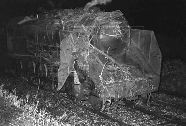

De la fototeca de la Agencia EFE la memoria de un trágico accidente sucedido hace hoy 65 años. En la estación de Santa Catalina, a poco más de un kilómetro de Atocha, chocaron un mercancías y el Correo de Sevilla, con la trágica cifra de 10 muertos y 70 heridos.
Fuente : Revista VÍA LIBRE

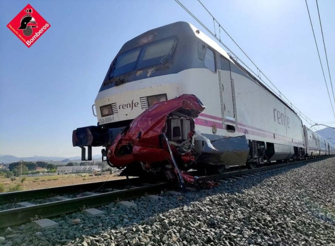

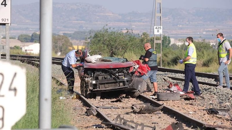

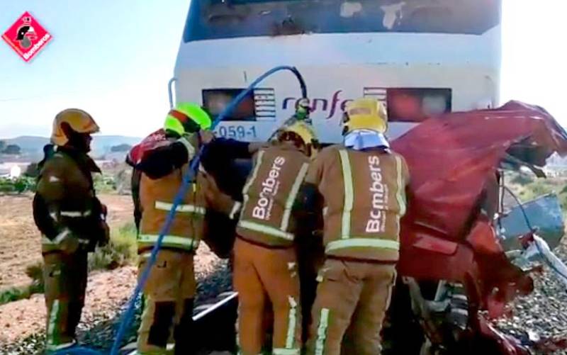

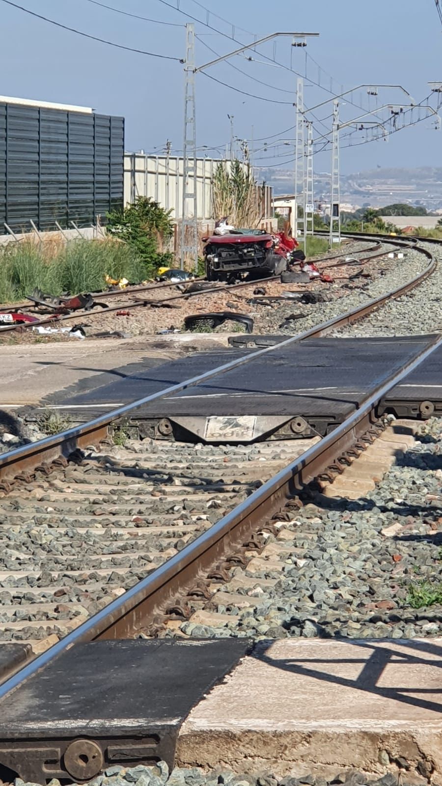

Arrollamiento de un vehículo de carretera en el PN de Novelda, por tren de Larga Distancia 462 Intercity Barcelona Sants – Lorca Sutullena, resultando fallecidos los 4 ocupantes del vehículo.
https://elpais.com/espana/comunidad-val ... velda.html

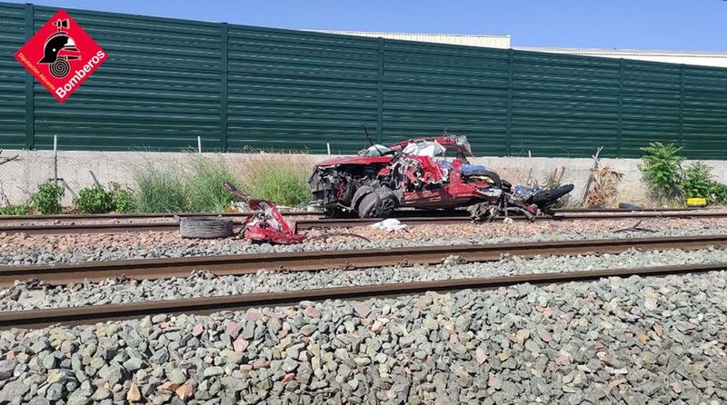

Cuatro fallecidos en un accidente de ferrocarril en Novelda
Tres mujeres y un varón han perdido la vida en un choce frontal entre el coche en el que circulaban y el tren
https://cadenaser.com/emisora/2021/07/0 ... 01165.html
Estado del turismo tras el choque con el tren en Novelda (Alicante) / Consorcio Bomberos Alicante

Según dicen el turismo se encontraba sobre un paso a nivel bien señalizado con barreras , señales acústicas y luminosas.

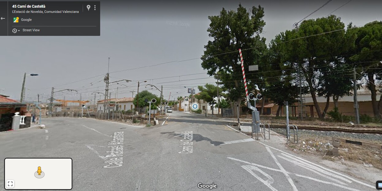

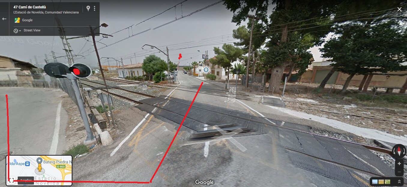

Falta algo en toda esa información. He sacado algo de google.
El coche viene de la calle Rafael Altamira, para hacer un giro a la izquierda de 135º, muy cerrado. El ceda el paso está enfrente de la barrera y digamos que es imposible situarse detrás de la barrera. Son barreras de carril. No cruzan toda la carretera, al fondo en rojo he marcado la barrera del carril que se aproxima, está lejos.
En lugar del ceda el paso debería haber un semáforo de tráfico ligado a las barreras. Para que el coche no se incorporase estando las barreras bajadas, o saliese para la derecha, nunca a la izquierda.
Si que hay una luz del paso a nivel en el lado izquierdo y otra en el derecho en la bisagra de la barrera.
Según he leido nadie en el coche era de Novelda, y al parecer el tren vino por la izquierda, justo en el ángulo muerto del coche.
En resumen un desgraciado accidente, pero podían haberlo hecho un poco mejor obligando a girar a la derecha, o poniendo un semáforo de tráfico ligado al paso a nivel, porque si giras a la izquierda es casi imposible ni tocar la barrera. Está claro en la foto. Y el diametro de giro de los coches suele ser de 11m, imposible ponerse detrás de la barrera, claro que no debería de haber salido del ceda el paso, o haber girado a la derecha.
A veces los GPS si no se conoce el sitio hacen cosas raras. O si vienen de recoger a alguien en la estación... Un accidente. Pero el sitio es un poco jodido.
No sabemos que pasó por la cabeza de quien conducía. Quizás se fijó en la carretera y obvió la luz roja del paso a nivel que marqué, la debió de pasar a muy corta distancia. Y supongo que tambien tiene señal acústica.

Tanto las señales como la barrera son perfectamente visibles. No busquemos excusas...

El paso a nivel está bien señalizado, pero creo que debería de haber algo de señalización de tráfico impidiendo el giro a la izquierda, no un simple ceda el paso, al menos un STOP para tener 1sg para pensar. Incluso el paso a nivel tiene dos luces rojas en el poste izquierdo, una para los que vienen de frente y otra adicional a 135º apuntando a la calle por la que llegó el coche.
Nada que objetar a la señalización ferroviaria. Precisamente porque es un corredor importante. Es la señalización vial la que creo que es mejorable.
En Pontevedra creo que habrían impedido el giro a la izquierda, no solo por los trenes, sino por los 135º, o habrían hecho una rotonda. Estamos llenos de rotondas, pero ayudan a la seguridad.
Donde vivo, ya hablando de circulación vial, en muchos sitios ¿todos? te obligan a ir a la derecha en casi todas las incorporaciones, y luego das la vuelta en la rotonda. Tampoco permiten muchos giros a la izquierda en la carretera, te vas a la siguiente rotonda, regresas y giras a al derecha.
Y claro si no se ha vivido con pasos a nivel, muchos conductores tardan en asimilar el tema. Y los segundos cuentan. Por eso digo lo del STOP a la izquierda y el CEDA si se sigue a la derecha.
A confesar... a mi me pasó en Suiza, vi la luz, oí la campana, miré donde estaba la barrera. Esperaba la barrera. Y no había barrera. Crucé y el tren me pasó un par de metros por detrás. Tres segundos idiotas y ADIOS. Un motorista suizo que estaba detenido se me cruzó mas adelante y me puso a parir debidamente. Como el coche era suizo de alquiler... me hice el suizo. Pero si que me despisté buscando la barrera y cruzando lentamente. Y ni era un joven alocado ni un anciano. Simplemente con tantas luces y tanta campana esperaba que hubiese barrera. Y no había. :oops: Después de sobrevivir a los trenes que pasaban por nuestro parque de juegos en Pontevedra, casi acabo en Suiza... Por cierto el maquinista tambien chufló supongo que para saludar a toda mi familia. Efecto Doppler PIIIAUUU. Ya dirian luego que había fallecido con lo que me gustaba... Los trenes.
Eso ha sido un accidente, y a posteriori se ven cosas que podrían haber sido mejorables. No por parte del paso, que como dije tiene una luz roja apuntando a la calle por la que vino el coche, aparte de la normal perpendicular a las vias. Si hubiese sido un semáforo de tráfico quizás la cosa habría sido diferente.
