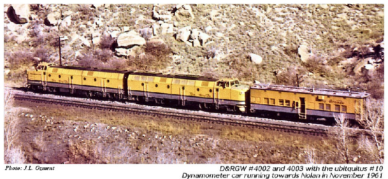

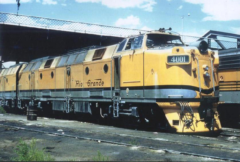

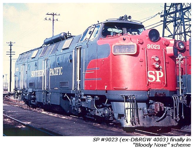

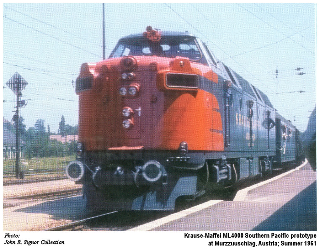

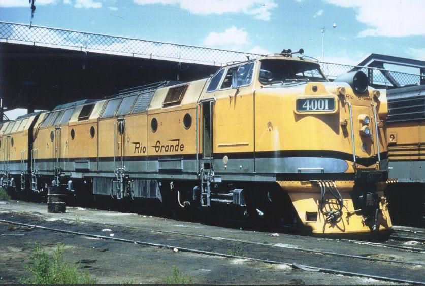

Volviendo a rebuscar en mis archivos encontré estas fotos de unas locomotoras que Karauss-Maffei fabricó para la compañia americana Denver & Rio Grande con los mismos componentes mecanicos de las V200 y nuestras 340 y que también compartieron el mismo triste final que sus "primas" españolas, como dice el refrán: "En todas partes cuecen habas y en mi casa a calderadas".
Por cierto para los "incondicionales" del ferrocarril "Made in USA" os recuerdo que Rivarossi reprodujo a escala H0 hace muchos años esta locomomotora
Saludos desde Asturias.
Locomotora Krauss-Maffei ML4000 con los colores de la compañia Denver & Rio Grande
La misma locomotora con los colores de Southern Pacific y haciendo pruebas en Austria

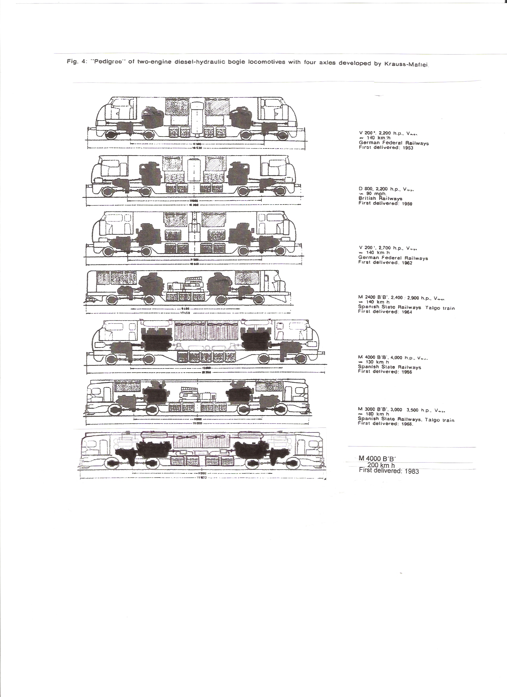

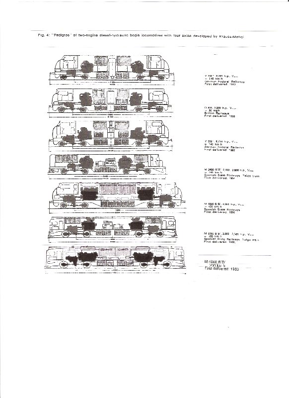

ah , gracias a todos por estas fotos de una de las locomotoras diesel para pasajeros ¿mas potentes de europa?
variedad diesel aleman de 2 motores
Mensajes: 4077
Este ultimo esquema esta muy bien. Gracias por compartirlo. S2.
Mensajes: 1628
Ubicación: ZARAGOZA
Registrado: 15 Nov 2008 18:50
Lamas, no sabia que habia motores de estos que no se desguazaron. Las dos fotos estan muy bien, en la ultima se aprecia que a excepcion de la 2400 (la primera serie de las Talgo, creo que la 352), son maquinas totalmente simetricas (se podria dividir la maquina por la mitad con dos partes identicas)
Actualmente se tiende a eliminar el diseño de dos motores, tanto en ferrocarril como en las grandes maquinas de obras publica y mineria (estas ultimas las conozco bien, por lo que me toca).
Probablemente por problemas de sincronización y mayor mantenimiento si llevan dos motores, y porque en aquellos años, a lo mejor no existian motores tan potentes y compactos como ahora. Por ejemplo, un motor GM de una 335 tiene la misma potencia que estos dos Maybach que equipaban las 340.

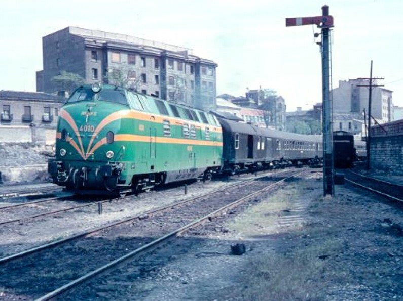

alguien podria decirme, por la composicion del rapido u omnibus, señalizacion de la estacion
o cualquier otro detalle de que año aproximado puede ser la foto
gracias y un saludo
Mensajes: 2047
Registrado: 20 Oct 2008 18:30
Al parecer la estación es Zaragoza Campo Sepulcro y está tomada por Graham Stacey el 02-05-1967 según pone en su página http://www.30937.co.uk/
José Mª
Mensajes: 4077
Josmavel me parece a mi que no, es Zaragoza Arrabal lado Madrid. El tren acaba de salir del tunel que esta justo en el Puente de Piedra, este aun existe pero para trafico rodado. Hoy dia alli mismo se estan acometiendo obras para pasar una avenida. S2.
