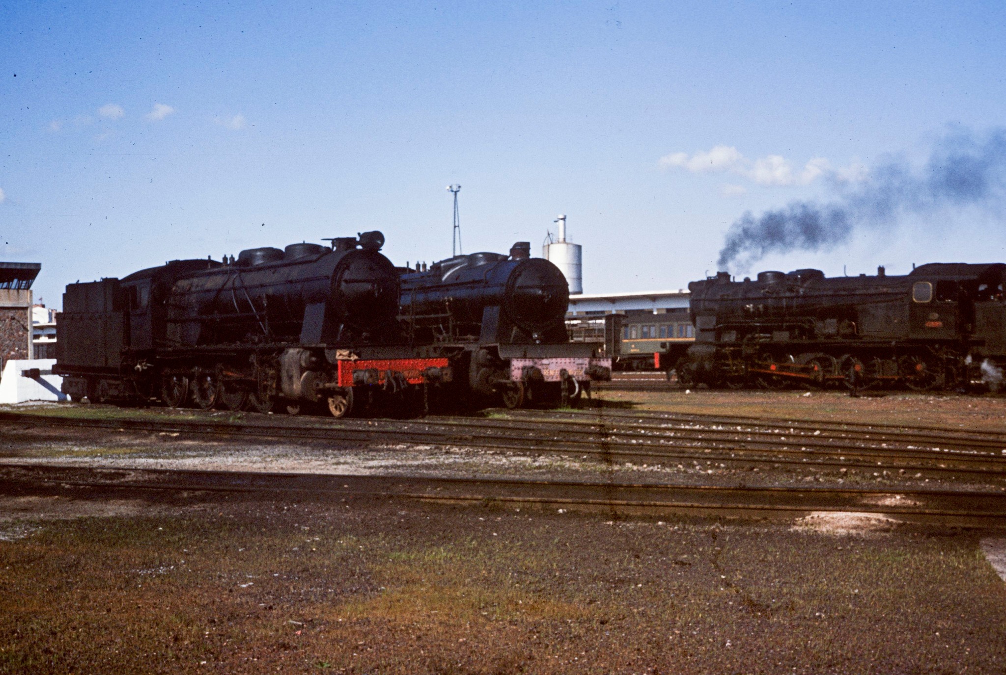

CÁCERES 1969.
Foto: Fausto Brindisi

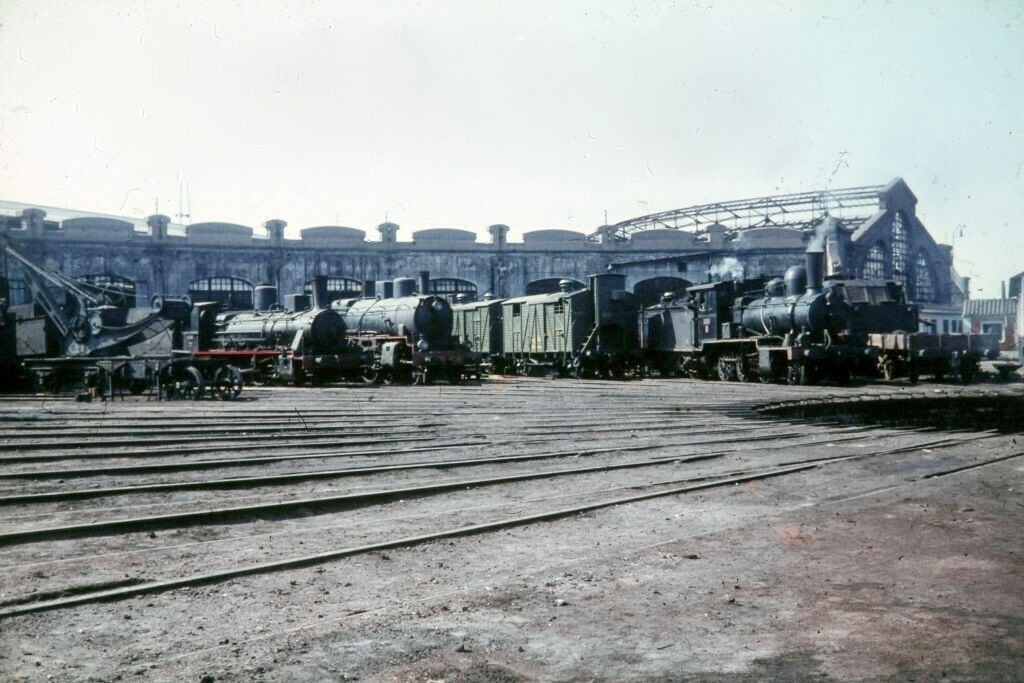

Depósito vapor VALLADOLID. Año 1967
