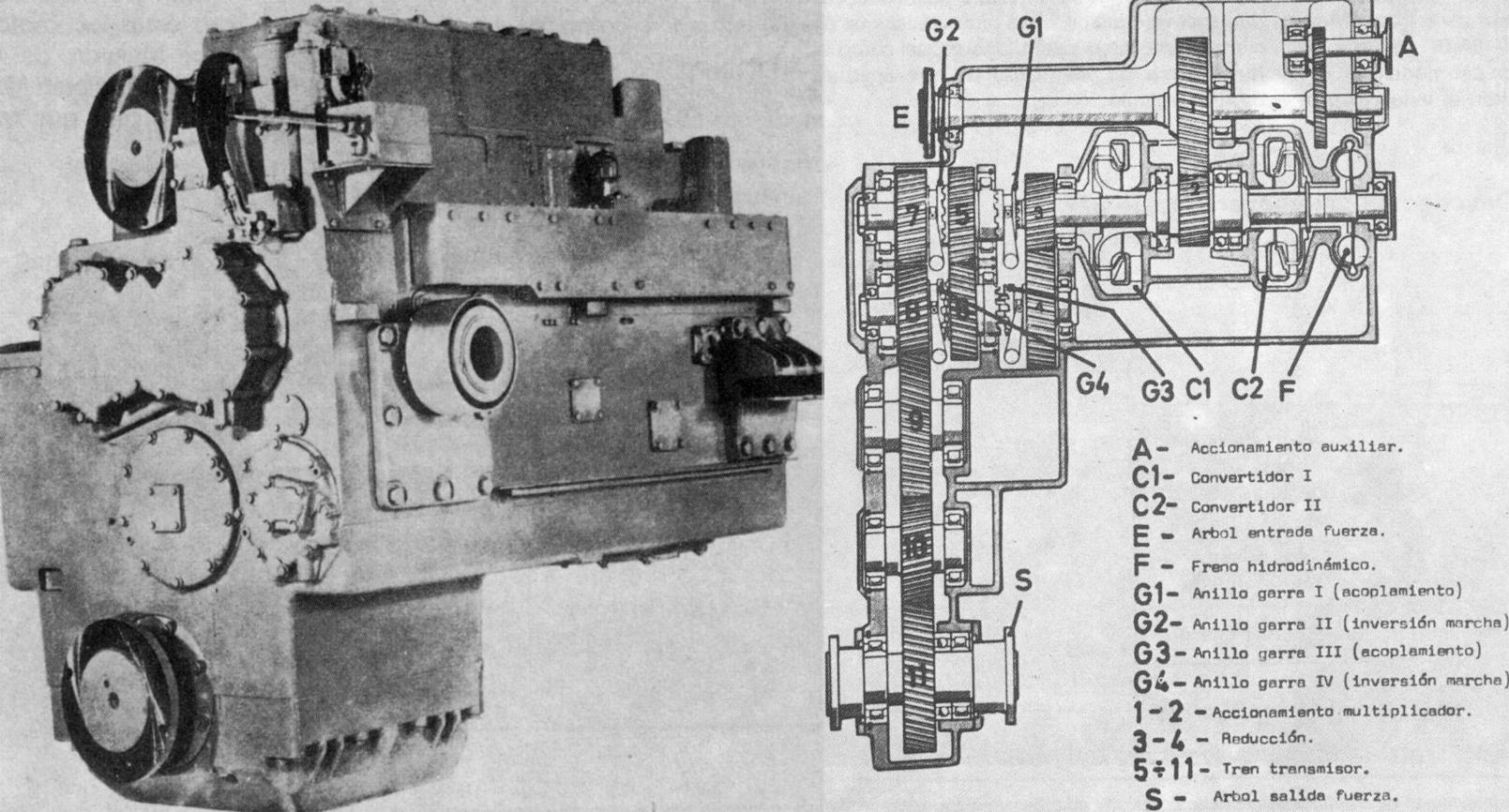

parecen la misma transmision, pero hay pequeñas diferencias
el esquema podria ser el de nuestra 340, 2 convertidores, 2 garras de velocidad, 2 garras de inversor y freno de aceite
antes me he colado la transmision de la 352 es la k104u, una letra implica cambios importantes....
si teneis alguna duda podeis corregirme y preguntarme lo que querais
espero que os guste, de la revista carril

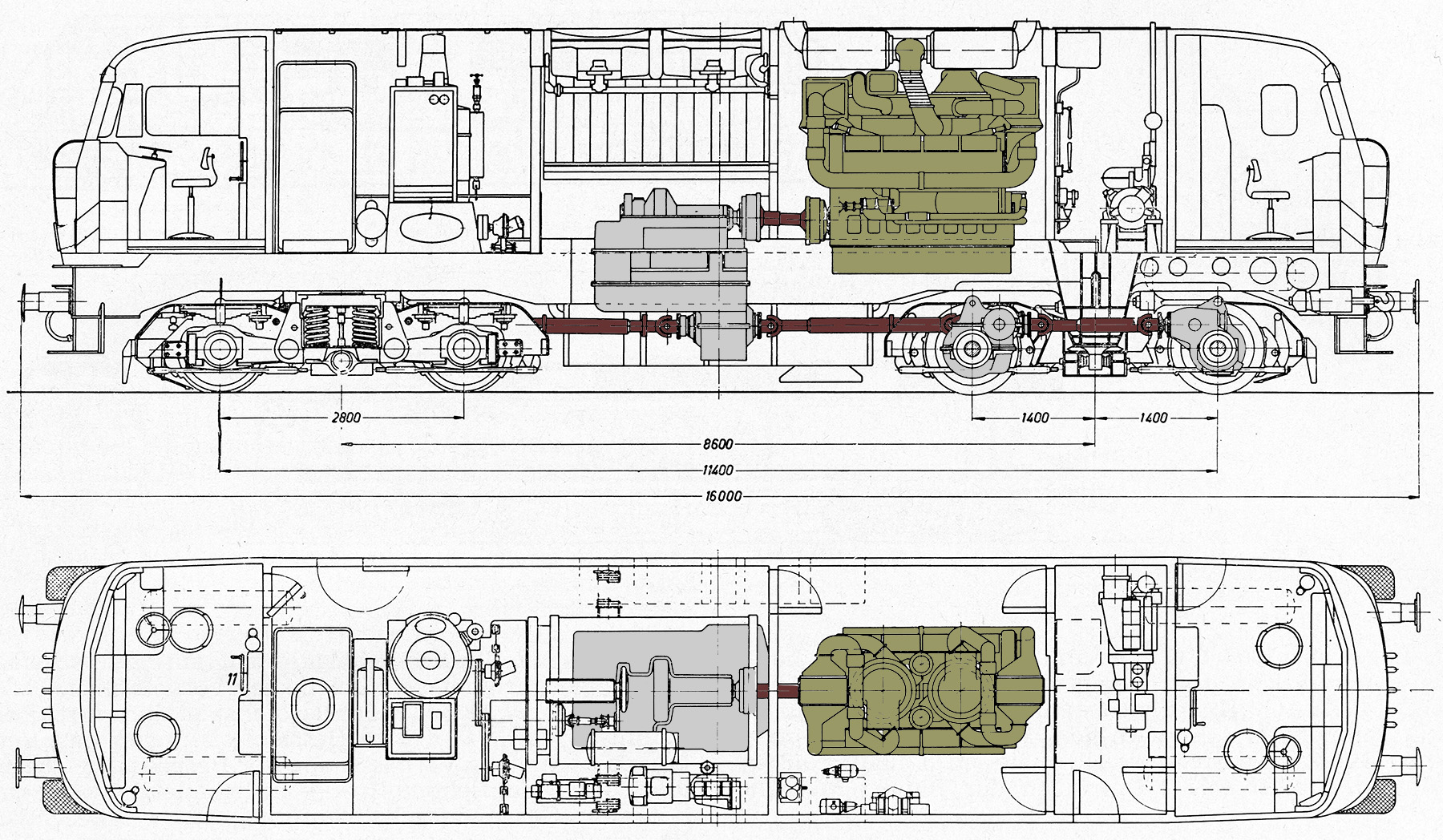

transmision de la V100
de los motores tengo que comparar varias fuentes y te digo

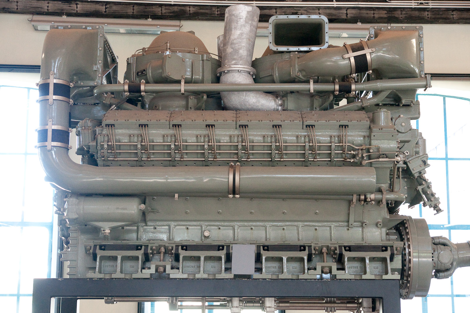

haber si encontrais las hidrostaticas de los ventiladores en la v160 ?, es facil
que diferencia se ve en el md870, con respecto al de la 340?

Ahí me pillas, ¿quizás sea la disposición de la transmisión? Desde luego las dos llevan 2 motores con sus convertidores correspondientes.

no me he explicado bien,
que diferencia tienen estos dos motores

Lamas, espero no decir una burrada: en una la transmisión va hacia la derecha (el de arriba), y en el otro a la izquierda (el de abajo). Ademas, las admisiones del aire parecen tener una disposición distinta. ¿He metido mucho la pata?
