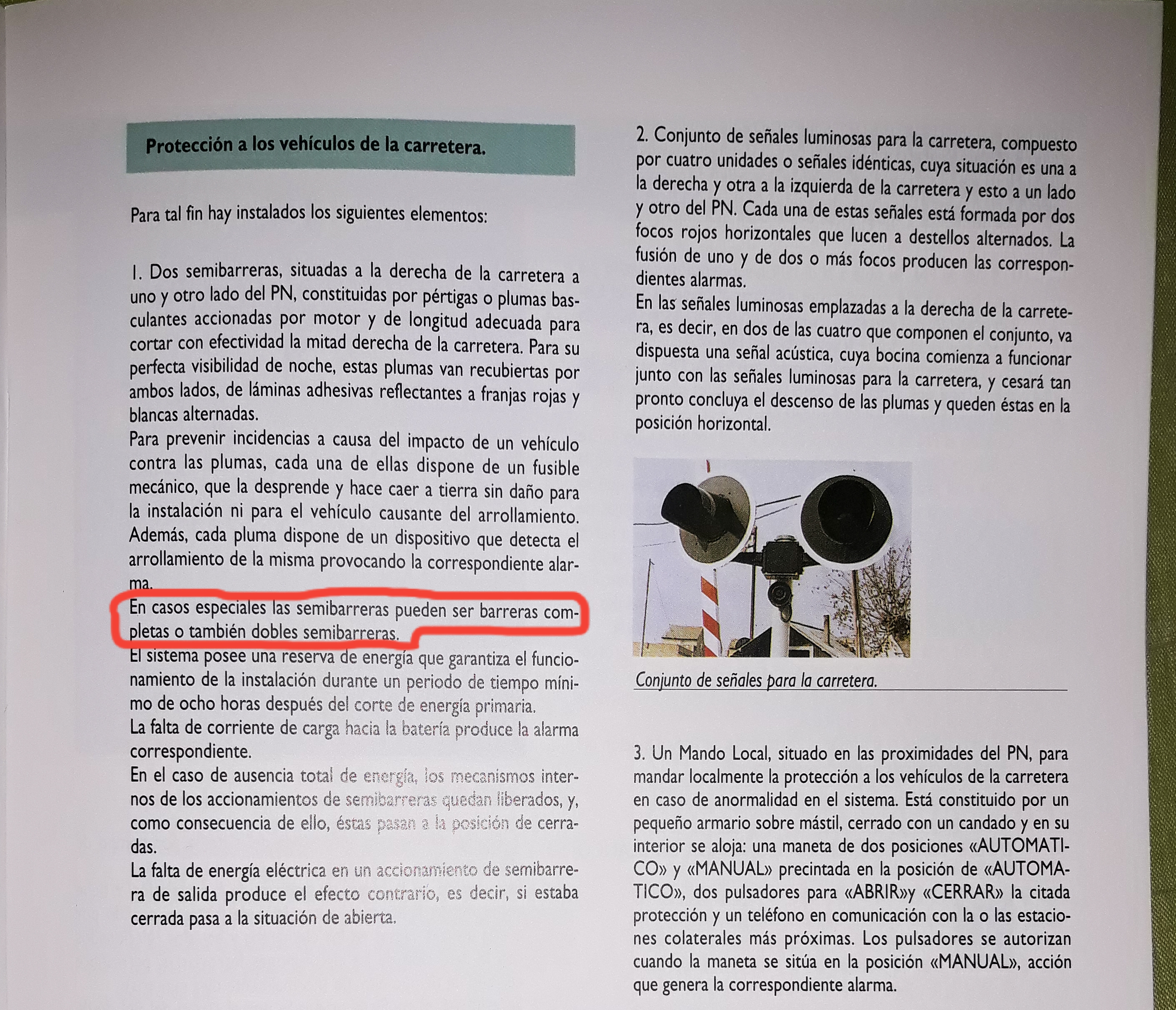

Aquí lo que falla es en la mayoría de los casos es la no paciencia e imprudencia de los conductores al atravesar todos los Pasos a Nivel ya sean protegidos por Semibarreras Automáticas o no, habra excepciones pero la mayoría es por la imprudencia y no tener paciencia.
Sabiendo que muchos conductores son muy imprudentes en los Pasos Nivel con Semibarreras haciendo el Zig Zag que yo más de una vez los e visto haciendo, y esto sabiendolo Adif y las empresas que hacen los Pasos a Nivel, yo el agujero más gordo que veo es que la mayoría de los Pasos a Nivel con Semibarreras es que solo protegen poco más de un Carril en cada lado. Sabiendo esto no entiendo como no hacen que las Barreras ocupasen y protegieran los 2 carriles hasta llegar al arcen final o en vez de poner dos semibarreras en cada lado que ponga cuatro para asi proteger cada carril. De hacerlo así en todos los Pasos a Nivel con Barreras Automáticas se evitaría muchisimos accidentes y fuerzas a que los conductores/as se tengan que parar y respetar el paso del Tren hasta que las Barreras suban del todo, así de simple.
Según el Manual de Circulación de Renfe de 1992 que ya a llovido, en el tomo de las Semibarreras Automaticas dice que "Que en casos especiales las Semibarreras pueden ser Barreras completas o dobles Semibarreras" como e comentado. No conozco mucho el RGC actual de Adif pero no se si esta norma sigue así sin modificar o lo han cambiado. Pero en el caso de que siguiera así de que solo se pondran Semibarreras completas o dobles en Casos Especiales, creeo que deberian de modificarlo y hacer que todas sean Barreras completas o dobles. De todas maneras en la actualidad las Semibarreras de mayoría de los Pasos a Nivel Automáticos solo protegen un carril en cada lado y no los dos.
De nada sirve tener un buén Paso a Nivel con Semibarreras Automáticas, bién señalizado e incluso algunos con camaras de vigilancia si luego se lo saltan haciendo el Zig Zag cuando esto lo solucionarían como ya e comentado.
Muchos me direís que no hace falta esto porque lo importante es la responsabilidad de los Conductores, y si es cierto y es de sentido común, pero ¿si no lo hacen y demuestran muchos que son imprudentes y no tienen respeto?, creo que deberían tomar nota si quieren reducir los accidentes en los Pasos a Nivel protegidos con Barreras y hacer que estas protegan todo los dos carriles enteros.
Aquí dejo una captura del tomo de Las Semibarreras Automáticas donde pone que solo se pondran Semibarreras completas o dobles en casos especiales:
(La foto pertenece al Manual de Circulación de Renfe de Las Semibarreras Automáticas).
Semiberreras Automáticas, "Protección a los vehículos de la carretera". Manual de Circulación Renfe 1992.

La razón de poner semibarreras es evidente: evitar que queden vehículos atrapados entre las barreras de ambos lados. Con las semibarreras se les da siempre salida
Este debate es estéril, por la misma razón deberían instalarse barreras antisuicidio en todos los andenes de la RFIG. En puntos problemáticos no te digo que no pero generalizar la norma no es mas que "poner puertas al campo". Los tontos/irresponsables siempre encontraran la manera de bordear las medidas de seguridad...

La cuestión es fácil: el diseño del paso a nivel es deficiente, concretamente el acceso desde la calle lateral.
Evidentemente si todo el mundo condujera con una atención del 100% no pasaría nada. Pero las cosas deben diseñarse con un cierto margen de tolerancia y seguridad, minimizando riesgos.
Exacto, creo que es de cajón. Las barreras completas supondrían una trampa mortal.
Así es compañero quimper lo hacen así para poder darles salida y que no se queden los coches bloqueados p.e. si estuviera cerrado las semibarreras en un tiempo excesivo pero por ese tiempo excesivo muchos se les agota la paciencia que por un lado lo entiendo y oor otro demuestran la imprudencia y al saltarselo corren riesgo que el tren se los lleven por delante.

Sí por un lado sería una trampa mortal y lo reconozco al tener que forzar que los vehículos se queden mucho tiempo esperando al tren con el consabido atasco que generaría en la carretera. Pero en mi opinión como muchos no son prudentes poniendo Barreras enteras fuerzas a que no se lo salten y respeten el paso del tren y se evitarían muchos accidentes.

Así es Luisma que aunque este bién que se pongan Barreras Completas siempre habrá muchos tontos e inconscientes que buscaran otras alternativas para saltarselo, es triste pero es así.
Lo que si creo que deberían de mejorar en nuestros Pasos a Nivel es el tiempo excesivo de cierre de las Semibarreras porque lo que no puede ser es que hay muchos pasos a nivel que se quedan cerrados unos 5 o 10 min.

Las barreras de este tipo, que cierran el paso en estas circunstancias, ya tienen una zona "fusible" que cede con un simple empuje de un vehículo sin oponer mucha resistencia y sin destrozar todo. No comprendo como este camionero esloveno no ha obrado de esta manera. Ignorancia ? Parálisis ? Ninguna percepción de peligro ?

Efectivamente CC7601 así es. Un saludo.
