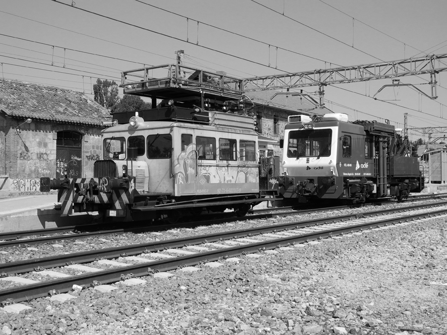

En la siguiente imagen: (Estación La Cañada - Ávila)
¿Son dos dresinas? ¿Dos vagonetas?
¿Una vagoneta y una dresina? ¿Cúal es una vagoneta? y ¿Cúal es una dresina?
¡Muchas gracias! Saludos. Michael.

Serían dos vagonetas, pues son ambas de electrificación.
La de la izquierda es una VLD-PAC (concretamente la 020-107) y la de la derecha una Talleres Alegría VEL400 (creo que 000-935-7).
La VLD-PAC 7 es la primera vez que la veo y no me consta de que esté en servicio todavía. ¿De qué color estaba pintada? ¿Puedes subir la foto en color?

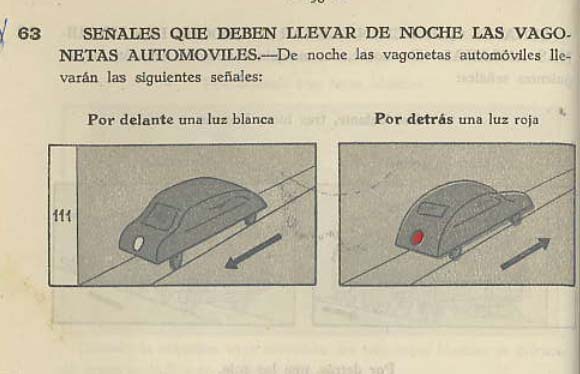

En efecto así es, y el tema viene de antiguo además. En el Reglamento de Señales de Renfe, por ejemplo en la edición de 1954, se dedica el capítulo XIX a "Señales en los trenes, máquinas y vagonetas", siendo el artículo 63 el que se refiere a "Señales que deben llevar de noche las vagonetas automóviles".
El dibujillo es entrañable y responde al tipo de vagonetas que se usaban por entonces, muchas de ellas automóviles más o menos reconvertidos o derivados.
