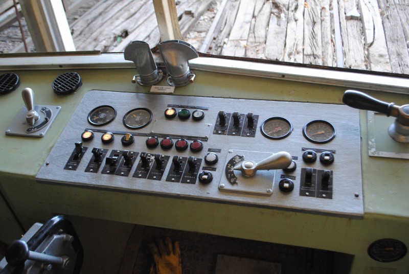

Os adelanto unas fotos del enlace de AZAFT: motor casi igual que el del ferrobus y el pupitre, el manometro de abajo es de la suspension neumatica , si teneis alguna pregunta, adelante

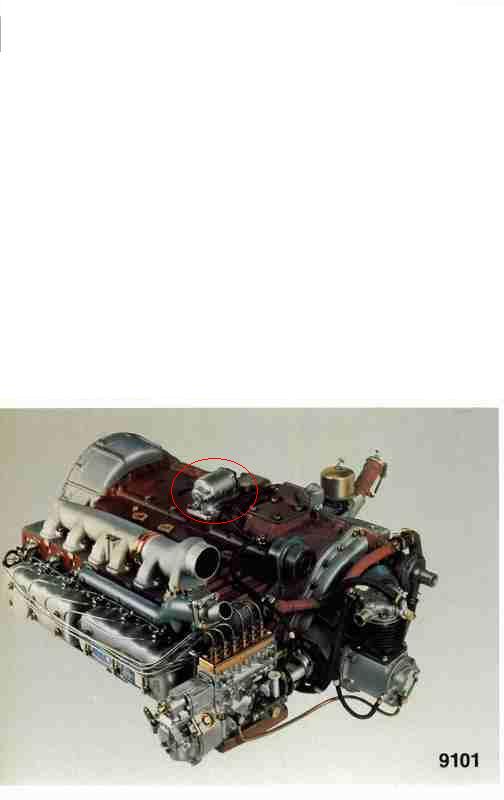

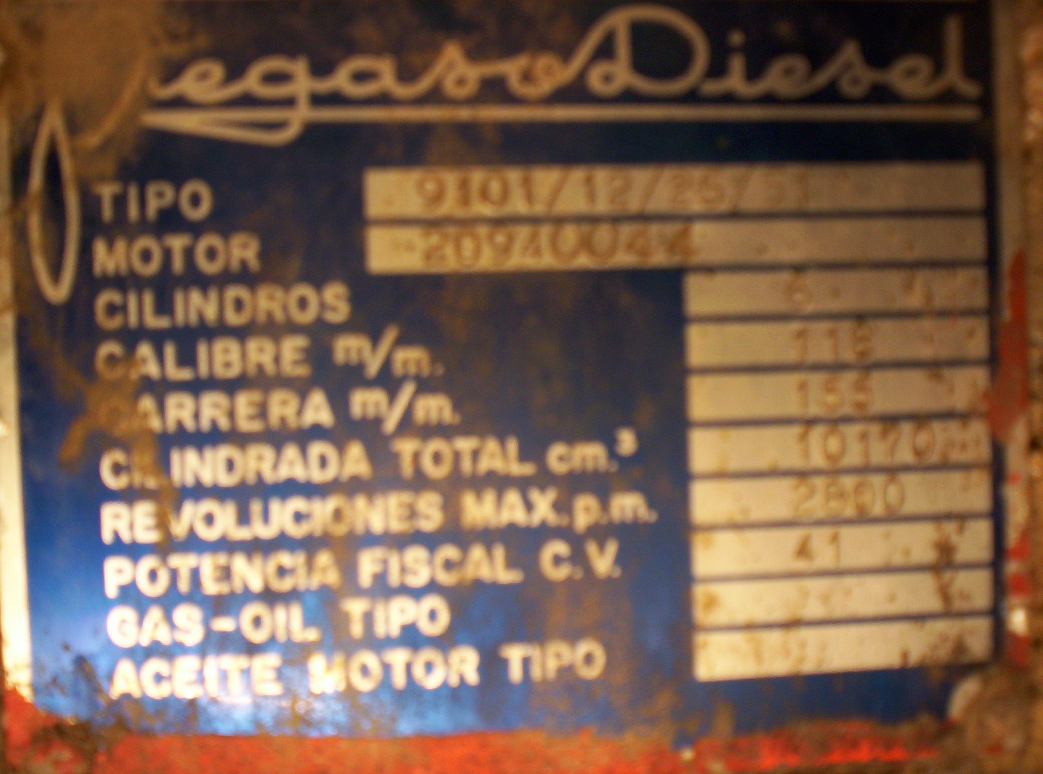

Gracias por tu respuesta, imagino que el 9101 corresponde al tipo de motor Pegaso con el que está motorizado el motor.
Mensajes: 205
Registrado: 19 Jun 2009 23:02
Exacto, os pongo la chapa que lleva el motor

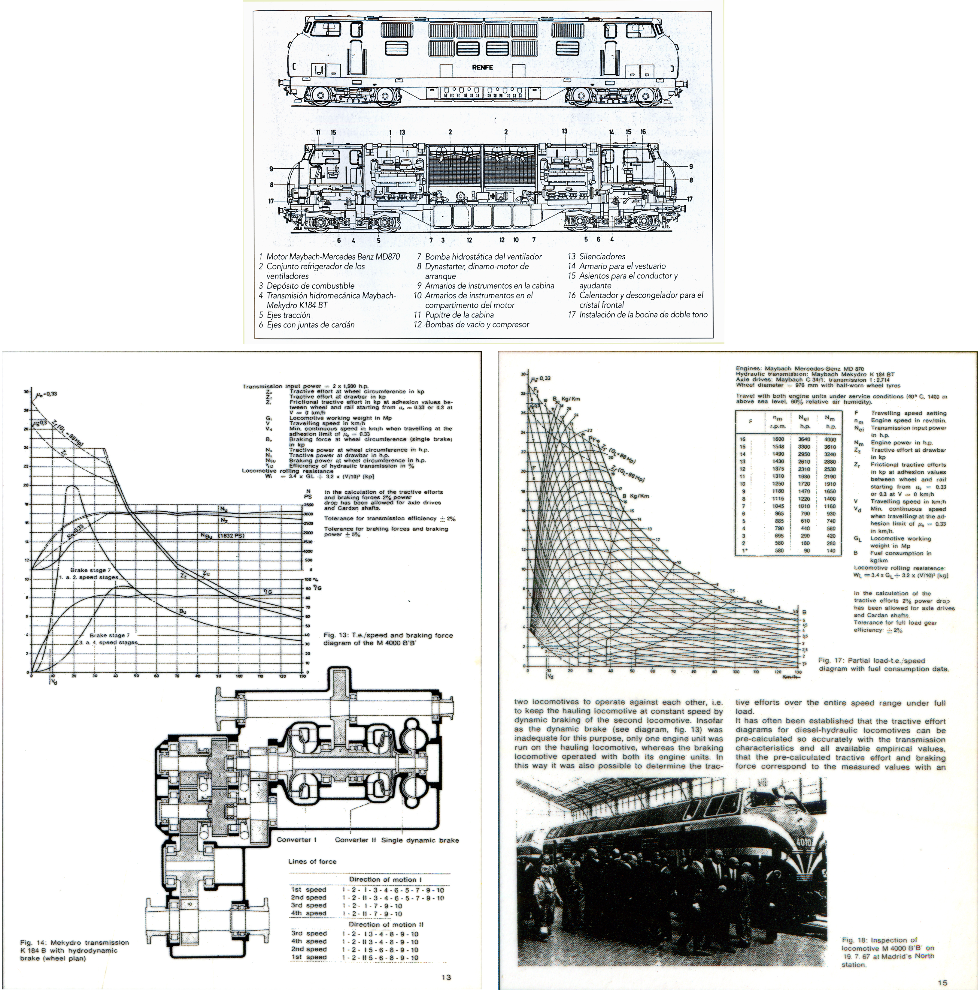

Lo primero mi enorabuena a los miembros y socios de la Azaft por hacer posible la recuperación de la 4026 y a los que han hecho posible este link de la s-340 recopilando datos y dando nuestra opinión. Aqui os adjunto varios documentos técnicos de la s-340 de Renfe como las cararacteristicas técnicas de la Transmisión K-184BT, curvas de esfuerzos, esquema interno de la locomotora y reseña historica sobre la transmisión Hidráulica-Hidromecánica:
(Los documentos estan sacados del monografico Renfe 340 La Tracción Diesel y de la revista Maquetren nº49 de los autores Josep Miquel-Eduard Ramírez y Chema Martínez).
Vista detallada de las especificaciones técnicas loc. s-340 [Josep Miquel].
Descripción Transmisión Hidromecánica Maybach-Mekidro [Chema Martínez].

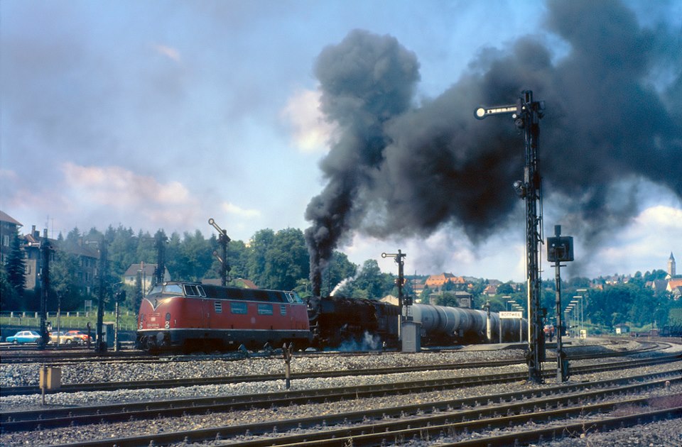

Mensajes: 38763
Doble tracción VAPOR+DIESEL. BF-Rottweil 1974.

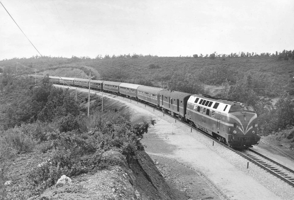

Una reluciente 4000 en el Directo MADRID-BURGOS, esta composición de los años 60 dejaria hoy en dia a más de uno boquiabierto. Saludos.

:o Muuuuuuy Bonita foto!!!! Bellisima toma!!
Mensajes: 1896
Registrado: 25 Jul 2008 20:32
La máquina no tiene numeración...??????
Muy curioso y muy bonita foto.

No había visto nunca una fotografía de la cuatromil tan bonita como esta, lástima que sea en blanco y negro aunque bienvenida sea, desde luego que se trata de una fotografía muy estudiada y hecha por un profesional, enhorabuena y gracias al que la hizo, y también a Pacheco por colgarla en este hilo, creo que se trata de una foto inédita y se agradece el detallazo.

No se si os habeis fijado en que la via parece recien puesta, el balastro tan limpito y bien repartido, la explanada de la via sin un solo matorral, yo apuesto por que el directo estaba recien ingnaugurado. Pacheco te has lucido con la foto :lol:
Viendo la foto cobra total sentido el dicho de que cualquier tiempo pasado fue mejor: el tren, más largo y con más viajeros que cualquier supositorio actual (de la estética ya ni hablo), y la vía, en perfectas condiciones para la circulación, y no el lamentable abandono que sufre esa línea en la actualidad, porque tiene toda la pinta de ser el directo Madrid-Aranda-Burgos.

pero el directo no es con traviesa bibloque? desde el movil no distingo bien la foto..

ese seria el Puerta del Sol no??
Buenos días:
Creo que a lo que te refieres que puede parecer la parte central de una traviesa monobloque, no es otra cosa que la riostra de las bibloque. Por cierto, ¿alguien puede identificar los coches?
Así a bote pronto: detrás de la 4000, se ve un DD-5000, tres 8000'es, un 5000, y otros tres 8000'es. Menudo chorizo.

Con coches serie 8000 y 5000 imagino que mas bien pueda ser el Iberia que el Puerta.
Los pelos como escarpias después de ver esta pedazo de foto. No sé si antes de que lo sacara Mabar en miniatura no me fijaba o que, pero el furgón 5000 aparece en la mayoría de composiciones.
