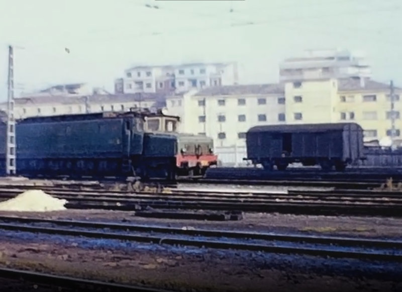

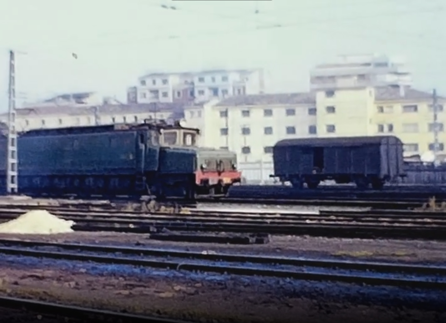

Otra sorpresa de los fantásticos videos de Michael Grieves. Lo más revelador es que es un video en color.
Por tanto, eso que aparece tras la cocodrilo... ¿No es J400.000 PINTADO EN GRIS? Marrón óxido, desde luego que no.
¿Uno de los prototipos de tablillas? ¿Metálico? :o :o :o
Carrington, ojiplático

Saludos :
No sé, el color está tan deteriorado que la "cocodrilo" también es gris y el balastro es azul. Así que .... Parece que todas las superficies en sombra son grises. Y tampoco parece que sea un J 400000 prototipo a tablillas, los únicos 4 ejemplares en los que se cierne la duda de s¡ fueran o no grises en el principio de los tiempos.

Es difícil apreciar con exactitud el color. De todas formas has tenido muy buen ojo.
Independientemente del color, el tirante horizontal en el testero creo que descarta la opción de un J-400.000 de friso de madera.

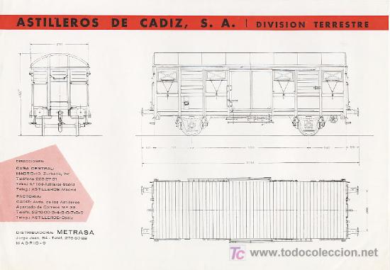

recupero este magnífico hilo sobre los J400000 para preguntar una duda sobre los techos de estos vagones que creo que no se ha hablado de ello a lo largo del hilo. ¿Llegaron algunos a tener el techo estriado? En los esquemas que ha adjuntado simao28 aparece con 7 estrías en el techo, pero en todas las fotos que he visto no aprecio a verlas en ninguna. Parecen mas bien completamente lisos sin ningún tipo de estría. En algunas reproducciones a escala de ET creo que también las llevaban aunque no se si con buen o mal criterio.
