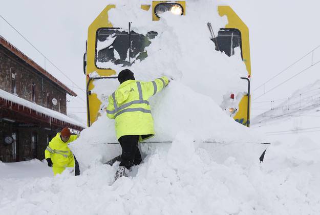

Limpieza de la vía en Busdongo

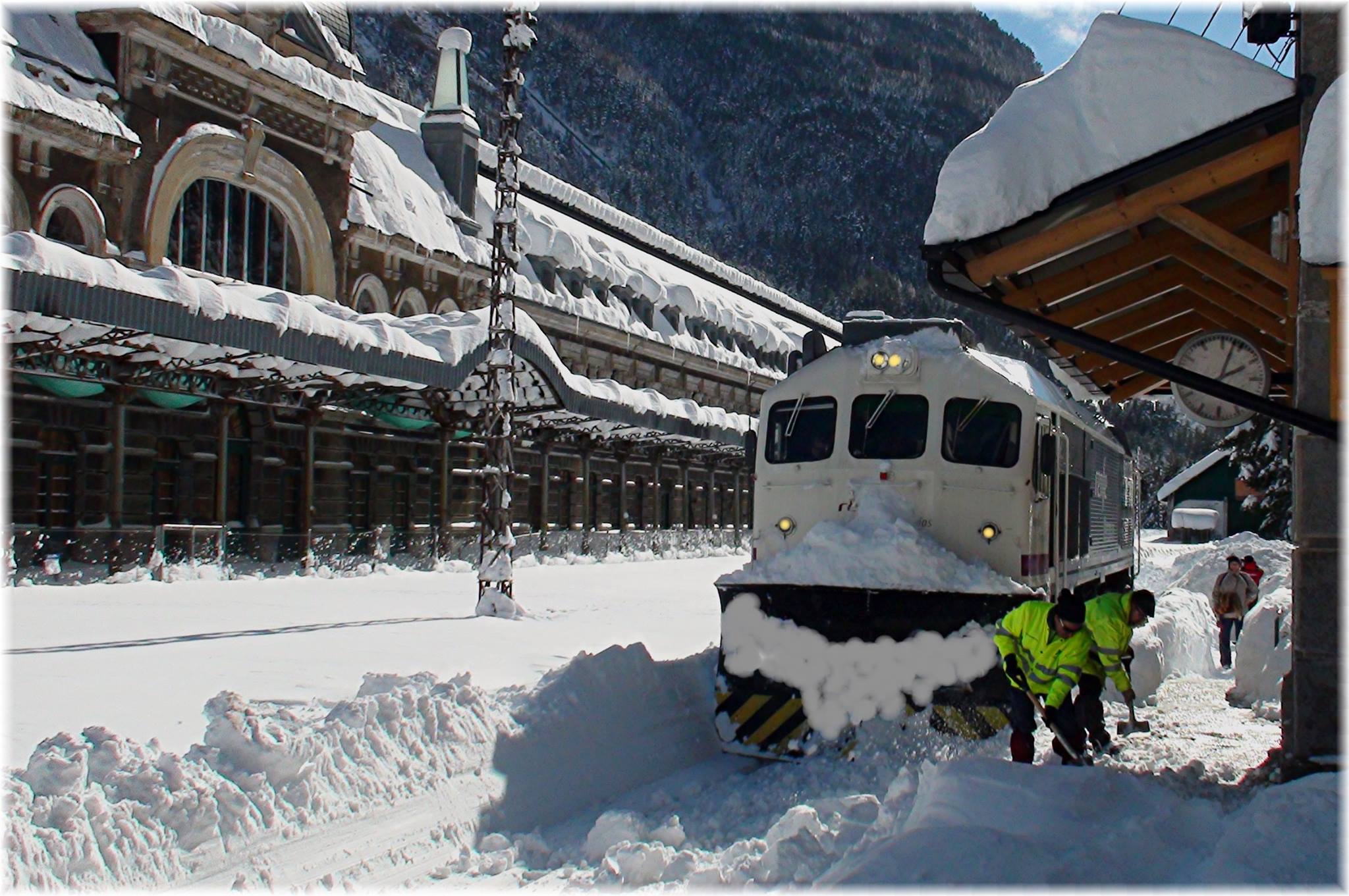

Ya está abierta la línea entre Jaca y Canfranc!
exploradora Canfranc HAY SABEN MAS DE NEVADAS
Meeeeeeeeeeec!! Error. La máquina se quedó allí y no pudo bajar debido a las nevadas posteriores.

Lo que pasa es que no hay gente para espalar y limpiar los cambios.....tanto a Renfe como a ADIF las están matando por inanición y así nos va. A parte creo que un mínimo de dos parejas de exploradoras por vertiente mínimo si que harían falta.
Ayer bajaban de Busdongo a St. Lucía las exploradoras y cuando volvían ya estaba todo igual.
Así volvieron a León esta madrugada.
Saludos!!!

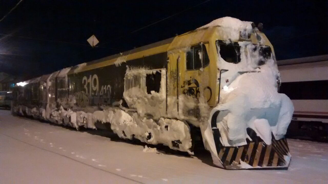

Aplicación de plan de nieves, mas de un metro de nieve.
Mensajes: 1628
Ubicación: ZARAGOZA
Registrado: 15 Nov 2008 18:50
Pues viendo las fotos de la pareja de 319, pueden tener problemas para circular asi, por ejemplo congelacion del gasoil
