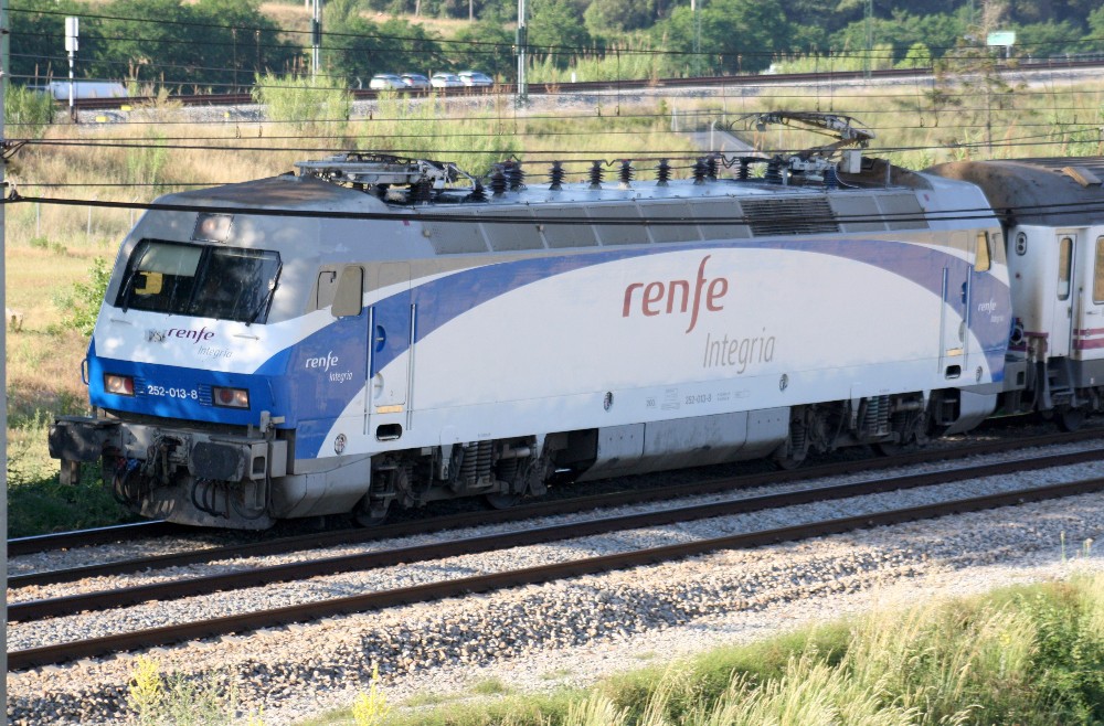

Casi te podría asegurar que la 013 en concreto no es bitensión, estuve dentro de ella. No tiene el techo verde, pero la prueba es que tiene los pantógrafos iguales.
Fíjate en que las barras paralelas entre si que tocan la catenaria son dos en los pantógrafos de 3kV, mientras que los de 25 kV sólo tienen una barra, además el brazo de los pantógrafos tiene dimensiones distintas.
Adjunto una fotografía de Listadotren de la 252.013 en la que se ve que los dos pantógrafos son iguales.
Tal vez en algún momento fuera bitensión, pero habrá sido reformada.
Foto Listadotren. Autor: GUTI

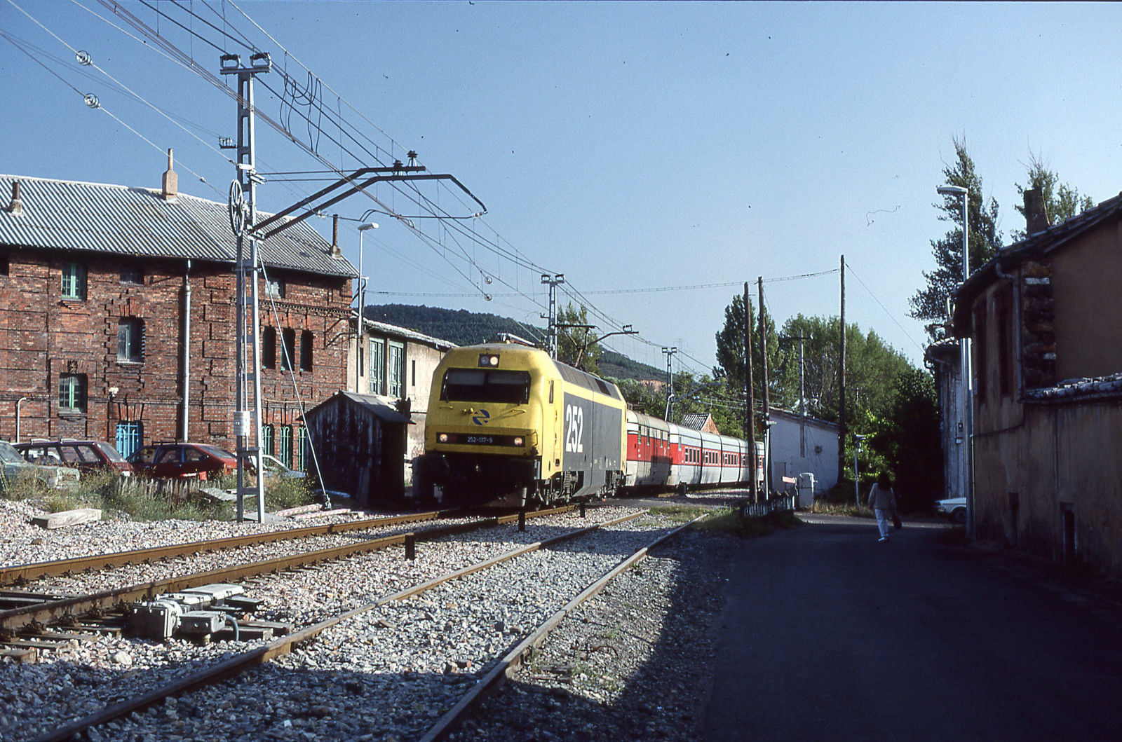

Mensajes: 38751
252-017 con Talgo III. LA ROBLA 7-8-1995.
Autoria desconocida. Foto: eBay

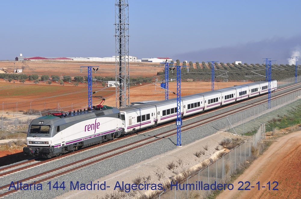

Resulta que estas locomotoras ya pasan de los 25 años de servicio, y se estan apartando algunas de ellas en depositos para piezas y demás.Me gustaría si alguien tuviese esas imagenes de algunas apartadas en algún deposito, ya que tambien forman parte de su historia o diosingracia de la serie.
Según mis informes actualmente estan apartadas la 049 en Miranda, la 068 en FSL, la 063 y 071 aunque está no estoy seguro si la han vuelto a echar andar de nuevo. Y en Fuencarral la 030 y 073.
De todas formas, si hay alguna más me gustaría saberlo.
Gracias por vuestra colaboración y ahí os dejo con la imagen de una de las veteranas, la 004 en Humilladero.
