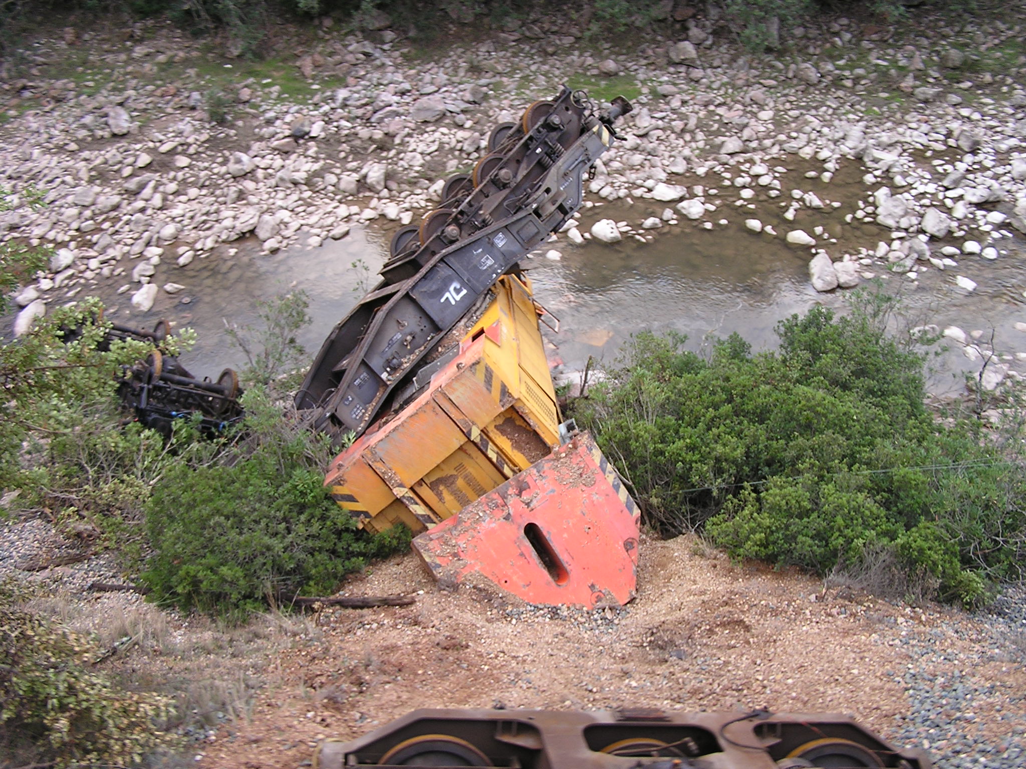

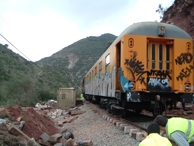

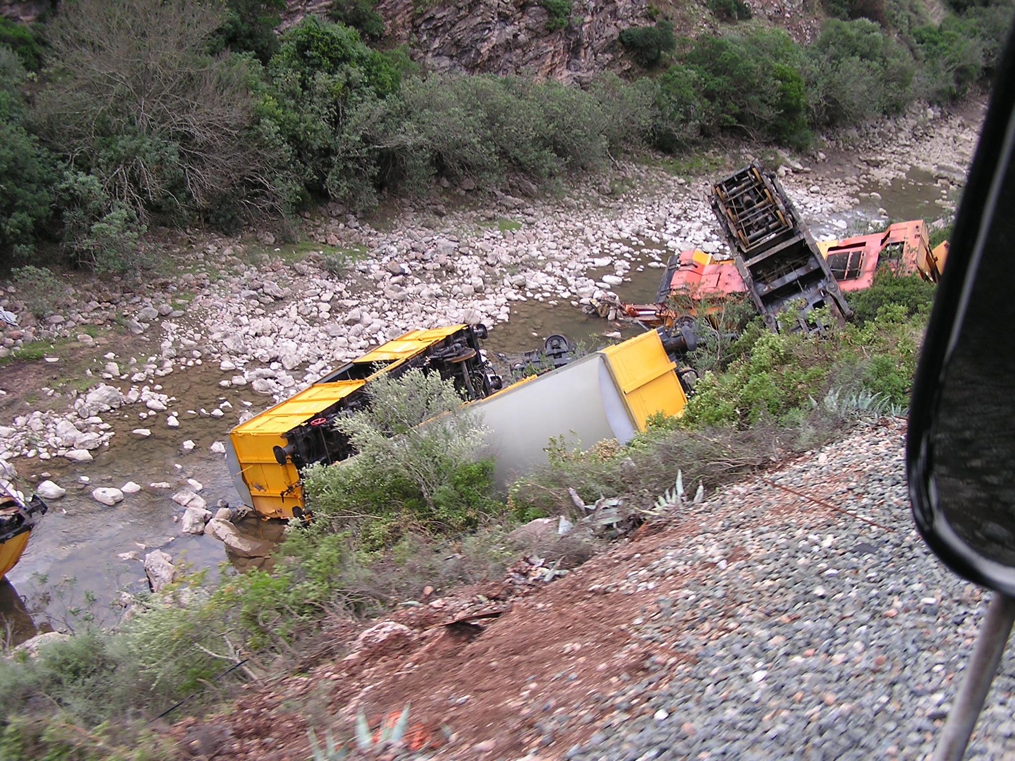

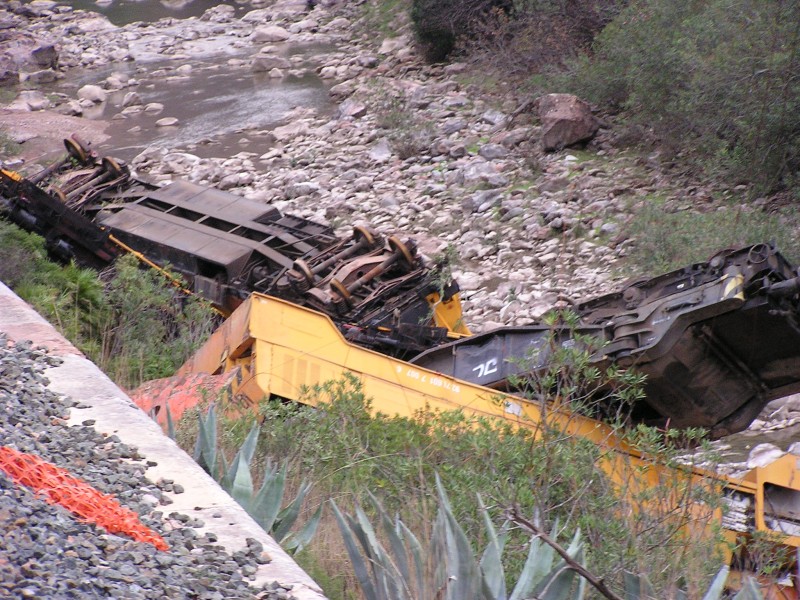

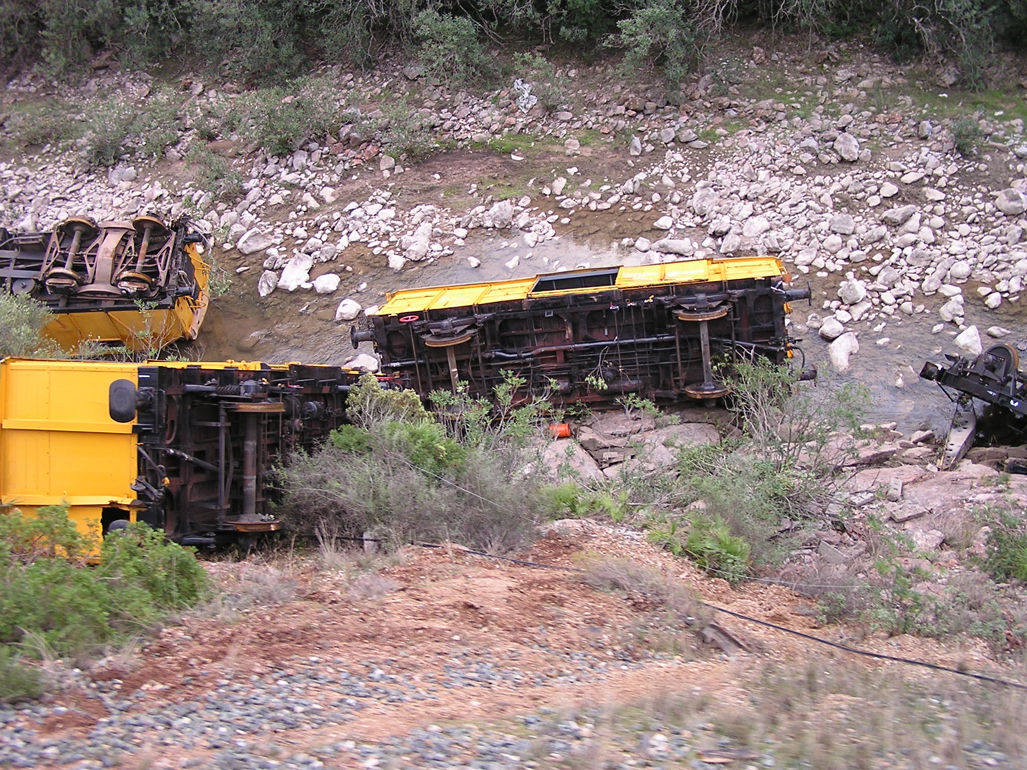

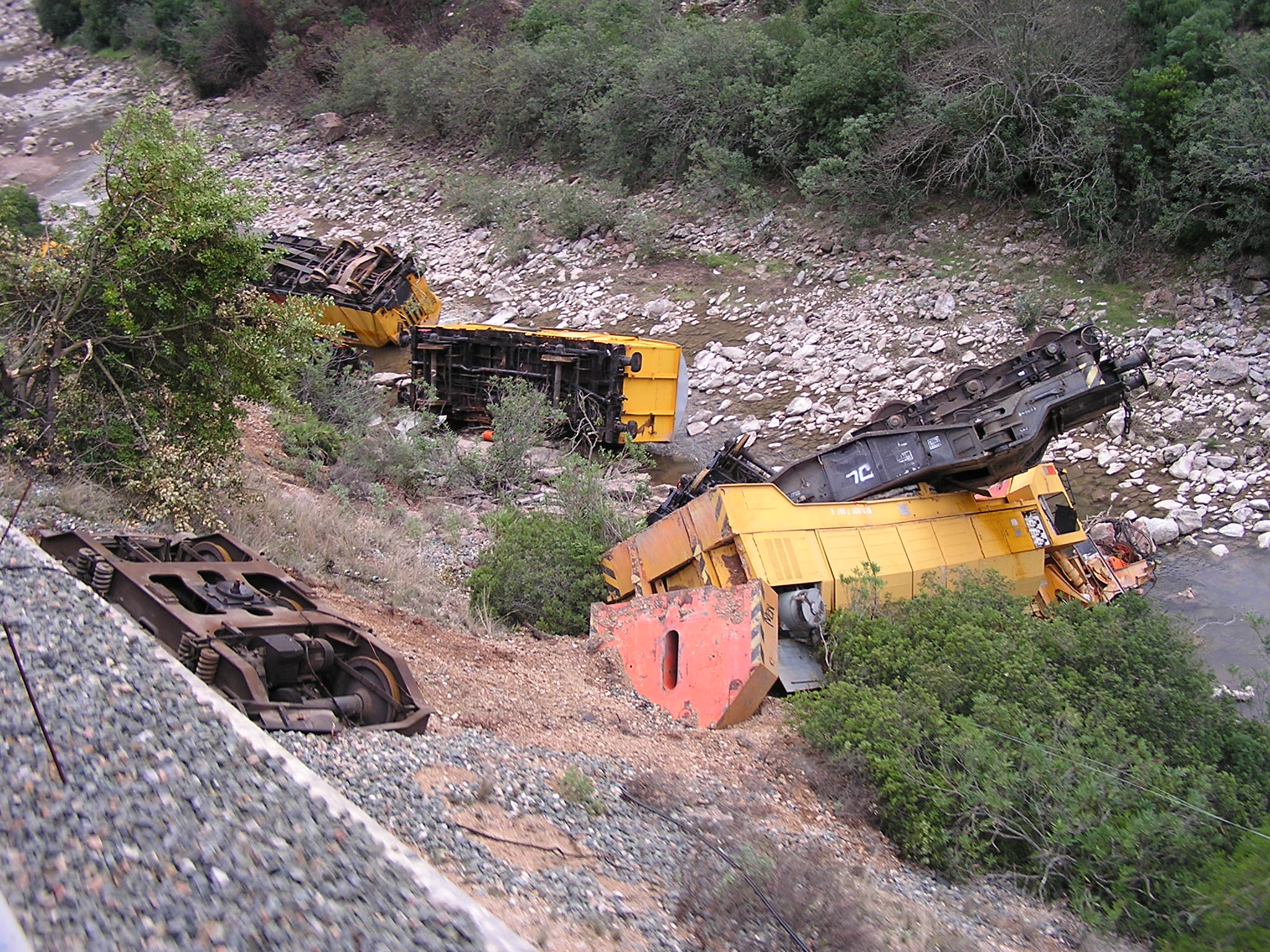

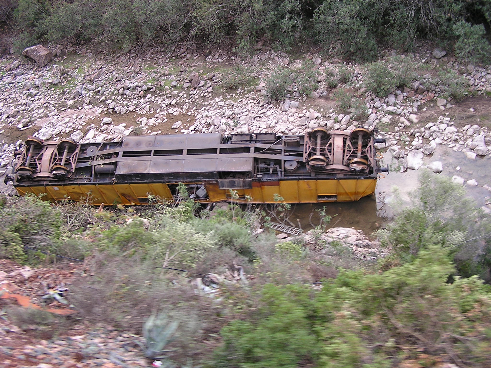

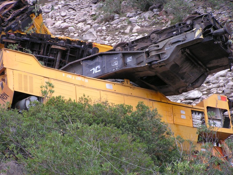

Accidente ferroviario producido en la linea de BOBADILLA-ALGECIRAS el dia 18 de Octubre del 2006, como consecuencia del impacto de un tren de mercancias con una gran roca desprendida de la montaña entre las estaciones de CORTES DE LA FRONTERA y GAUCIN.
Posteriormente a este accidente y durante las labores de auxilio, el TREN TALLER compuesto por una grua que intentaba subir uno de los contenedores descarrilados, sufrió otro accidente cayendo al barranco la Grua, el vagon con material y uno de los contenedores del mercancias que trataba de encarrilar. El operario que manejaba la Grua tuvo que saltar de la cabina de la misma resultando con diversas facturas de consideración.
La linea estuvo cortada al tráfico durante 5 dias.
Fotos: cortesia de Ramón Caceres Garcia.

:shock: :shock: madre mia que fotos mas desoladoras sobre todo esa 252.

¿recuperaron la grua?
Creo que en otro accidente en la linea a Canfran tambien paso algo parecido, la grua que fue en auxilio descarrilo o volco o algo paso.

Una pregunta que siempre me viene a la memoria cuando veo los bojies sueltos, el chasis va simplemente apoyado en los bojies ?, no hay sujección mecánica ? gracias.

Hola, buenas tardes.
Los bogies van sujetos al bastidor por un simple pasador (muchas veces se "pierde"), hablando de vagones de mercancías.
En las de viajeros pueden llevar, además, elementos de suspensión y/o arrastre entre el bastidor del bogie y el bastidor de la caja.
En los automotores y locomotoras, ademas, las conexiones eléctricas de los motores de tracción.
En este caso que nos ocupa, la caída de la grúa, el batacazo debió de ser de aúpa con lo que los pasadores y las conexiones eléctricas de los motores debieron saltar como mantequilla.

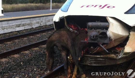

Evacuados 190 pasajeros de un tren ALVIA tras arrollar a un caballo.
http://www.diariodecadiz.es/article/and ... ballo.html
Tremendo "guantazo" Pacheco en uno de mis "trenes".....a eso me dedico ahora Pacheco....a dar cursos de "Alvias" a los maquinistas....
