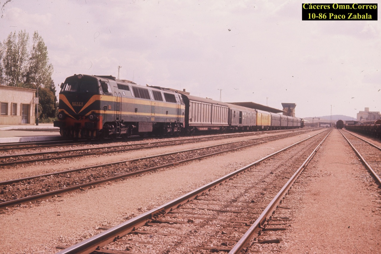

En atención a la petición que hizo el usuario RenfeFeve,
He encontrado esta foto del Ómnibus Madrid-Cáceres. Ya se publico en este foro, pero la he encontrado de casualidad. Es de Paco Zabala.

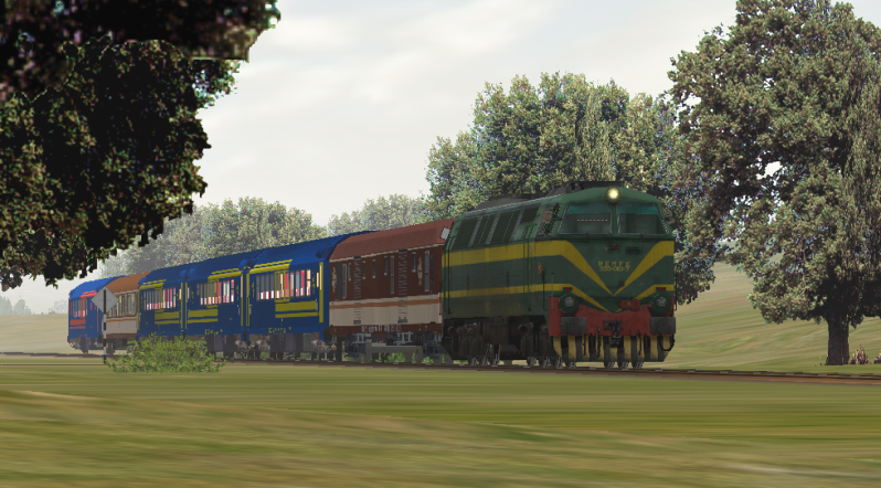

Sierra de Gredos
Con permiso del usuario rocket perteneciente al foro de TremSim cuelgo esta fotografía de una composición de los años '80.
Esta composición se trata del Sierra de Gredos, ahora bien, dos preguntas:
1º ¿El material representado es fiel a la realidad?
2º ¿Qué furgón es el que precede a la 333?
Muchas gracias de antemano.

Buenas,
el furgón que precede a la 333 quiere ser un DDET-8000 (mixto furgón-correos), aunque la distribución lateral de ventanillas y persianas no es del todo fiel (el real solo tenia una persiana por cada lado), además del hecho que estos coches solo poseian portezuela de acceso en uno de los extremos; en el otro estaba más hacia el interior. Para que te hagas una idea:
http://jaimeartesano.blogspot.com.es/20 ... -8000.html
Por lo demás la composición es bastante fiel a la realidad (en los tramos Madrid Chamartín- Cáceres y esporádicamente Salamanca ), si bien no estoy seguro que llevase coche restaurante, sino un Br4t. Algunas veces iba remolcado por doble de 319.3

Pues agradecido quedo porque no llegaba a dar qué furgón era pero siempre hay grandes expertos en la materia.
Yo también creo que el "Sierra de Gredos" pudiera llevar un Br4t en vez del coche-restaurante que aquí se muestra.

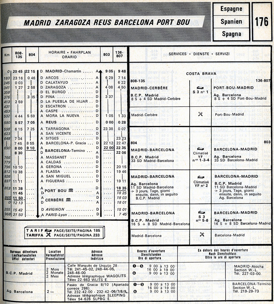

Te refieres a los expresos 803 y 804, que recorrían el trayecto entre Madrid y Barcelona y que, hasta su supresión y conversión en el Talgo Camas era un tren prácticamente de la CIWL. Vamos, la versión española del "Train Bleu"
Aquí está la hoja del servicio de verano de 1972. Los T2 todavía no habían llegado, pero la composición no tenía desperdicio.
Guia CIWL Verano 1972
Cuatro YF, dos S3 y un restaurante... No está mal ;-)
Maristany le dedicó un capítulo de su libro "Viajes y Reportajes", que no es más que la recopilación de los relatos de suis viajes en Vía Libre.
