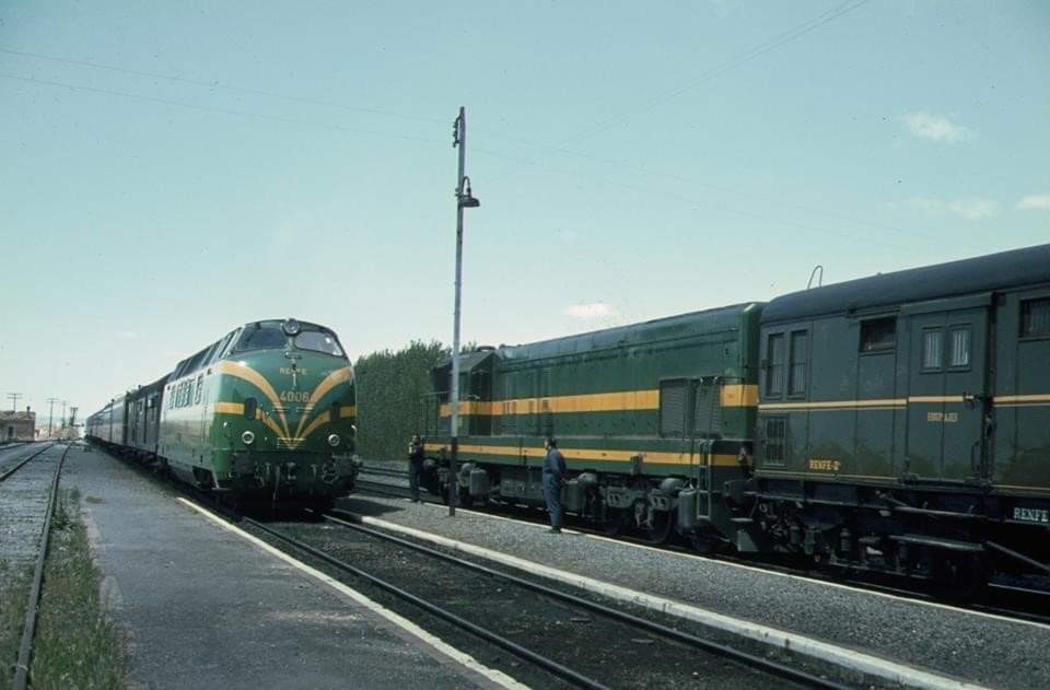

Locomotora 4.006 en Alhama de Aragón, en un cruce con el rápido Madrid Barcelona y el correo Zaragoza-Valladolid-Madrid con la 1.966. Sin datos de autor.

Powell, muy buena la historia de estas fotos.
¿que paso? Por lo que parece la japo esta estropeada, aunque tiene el panto levantado. Entonces fue la 354, ¿y ni siquiera pudo arrancar el tren?
Parece que esta en rampa, pero la 354 tiene aproximadamente el mismo peso, potencia y disposición de ejes que la 269.¿porque no pudo?

si no lo veo,no lo creo!!! :shock: :shock: :shock: ,he visto el enlace(gracias 333lba,y gracias por el reportaje,powell!!),y menos mal que se encontraba tan solo cerca la 340,que si no,estos son capaces de ir en auxilio con la confederacion!!! :shock: :lol: :lol: ...desde luego,no tienen remedio!!..cada dia,van a mejor!! :twisted: :twisted: ...menos mal,que la 340,se protegio ella misma...y no la dio la gana remolcar semejante barbaridad!! :lol: :lol: :lol: ...saludos!! ;)
