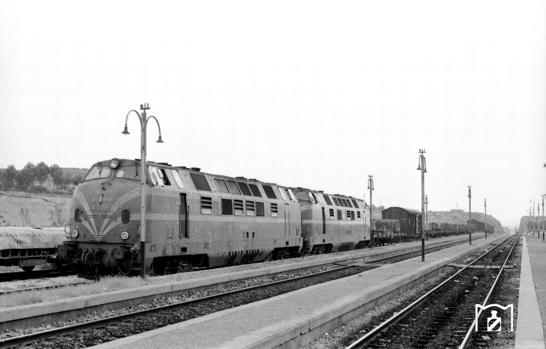

DT 4028/4026 con un mercancías en la línea Madrid-Zaragoza-Mora la Nova. SAMPER DE CALANDA 12-7-1973.
Foto: Johannes Glöcker.

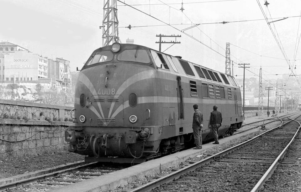

La 4008 espera paciente la llegada del Shangai para hacer el relevo de la "Francesa" CC 7600.
MANRESA, Primavera 1973, Foto Richard Ricard
