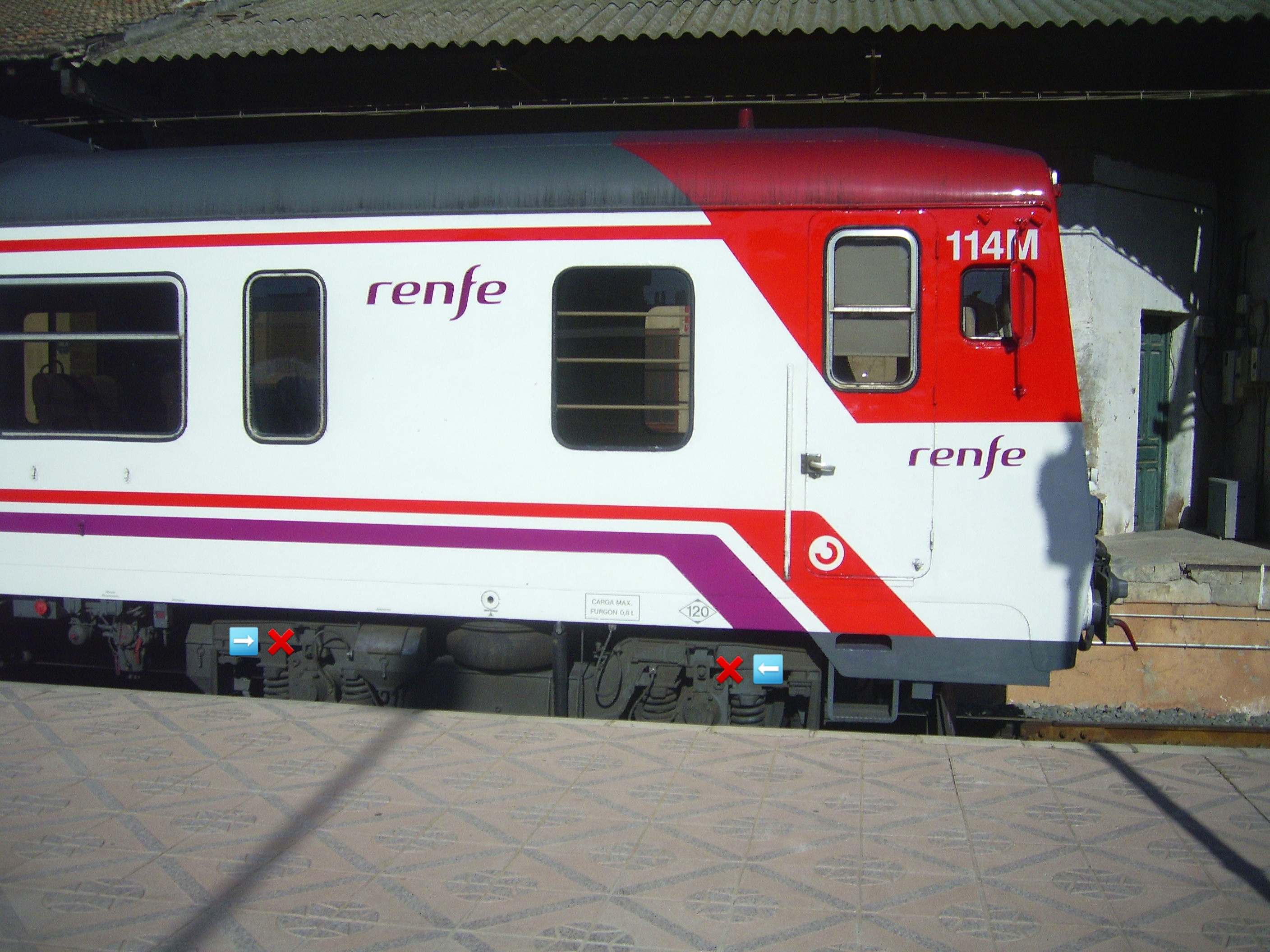

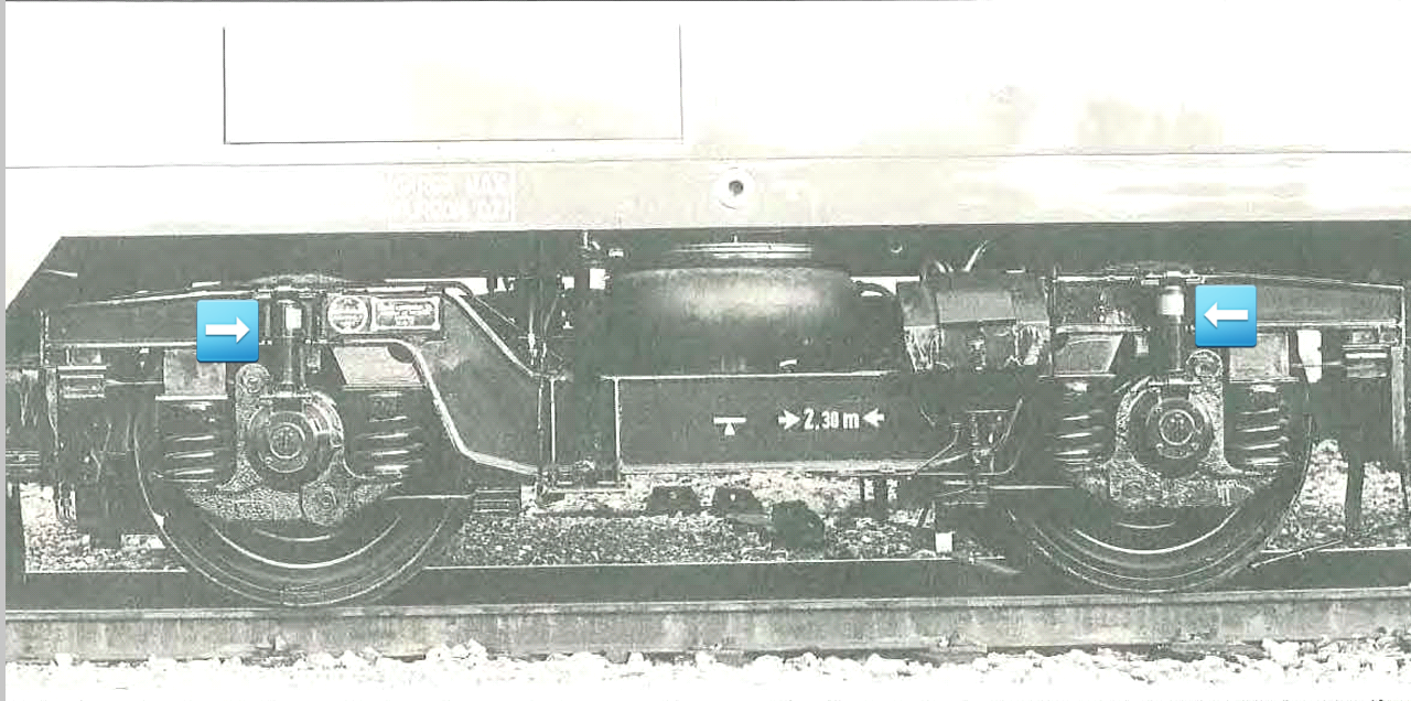

Buenas a todos, voy hablaros de un pequeño detalle que desde hace tiempo me llegue a fijar en los bogies del Automotores Man 592 y nose si los demás se an fijado en esto y creo que seria interesante saberlo.
Resulta que todos conocemos como son el diseño de los bogies de los Camellos 592 tanto los motores como los portadores, y resulta que si os fijaís en estas 2 fotos que os e pasado todos los bogies llevan una pequeña pieza o soportes justo por encima de cada caja de grasa o rodamientos de cada rueda y desde que me fije me pregunte para que servirian pues no tenia ni idea, pero después de investigar y revisar muchas fotos de los 592 e averiguado que se tratan de los soportes para la colocación de un amortiguador vertical hidráulico. Lo e podido averiguar porque resulta que los primeros 592 que se hicieron como el 592-001 o el 004 en algunas fotos o postales se les ve con esta suspensión vertical puesta cumpliendo su función, pero el resto de lotes 592 que se hicieron salieron ya de fabrica sin estos amortiguadores y desde sus primeros tiempos a dia de hoy ninguno los lleva puestos estando solo el hueco y los soportes para alojarlos.
La pregunta que yo me hago, si algunas de las primeros automotores venian con estos amortiguadores puestos porque el resto curiosamente ya no se los pusieron y a estos primeros 592 también se los quitaron, alguien que sepuiera del tema agradeceria que lo aclarase y salgo o salimos de dudas de porque no se les puso estos amortiguadores verticales y a los primieros se los quitaron al poco tiempo.
Yo creeo que fué un error quitarle estos amortiguadores verticales de la suspensión primaria pues puestos mejora un poco más la estabilidad en marcha y quitados puede mermar algo pero nose hasta que punto.
Aquí os dejo con 2 imagenes del bogie del 592, una con los amortiguadores verticales puestos en el 592-001M de origen y otra sin ellos puestos en el 592-114M de Cercanias:
(La primera foto esta extraida de la Revista Carril 7.0 del articulo "El PRIMER TREN DIESEL 592 YA RUEDA" siendo la foto de Jaume Roca y la segunda foto pertenece a Jose Juan extraida de la pagina 11 de este mismo foro).
Bogie motor del 592-001M donde se observa los 2 amortiguadores verticales, 7/1981 [Foto: Jaume Roca].
Bogie motor del 592-114M estacionado en Murcia del Carmen donde se aprecia la ausencia de los amortiguadores verticales, [Foto: Jose Juan].

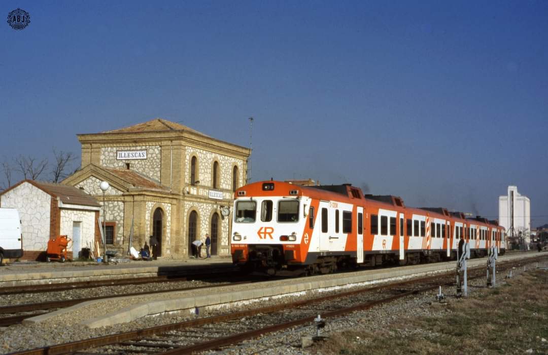

El 9-593-019-3/014-4/020-1 efectuando parada en la Estación de Illescas durante un servicio entre Madrid-Puerta de Atocha y Plasencia.
Como se puede apreciar, este automotor tiene los testeros modificados al haberle condenado las puertas de intercomunicación.
Foto: Angel Bonilla Jimenez.
Buenas, creo que esas piezas se retirarán debido al desgaste que tendrían, teniendo en cuenta el estado de la Red Española donde la mayoría de estos automotores fueron destinados.

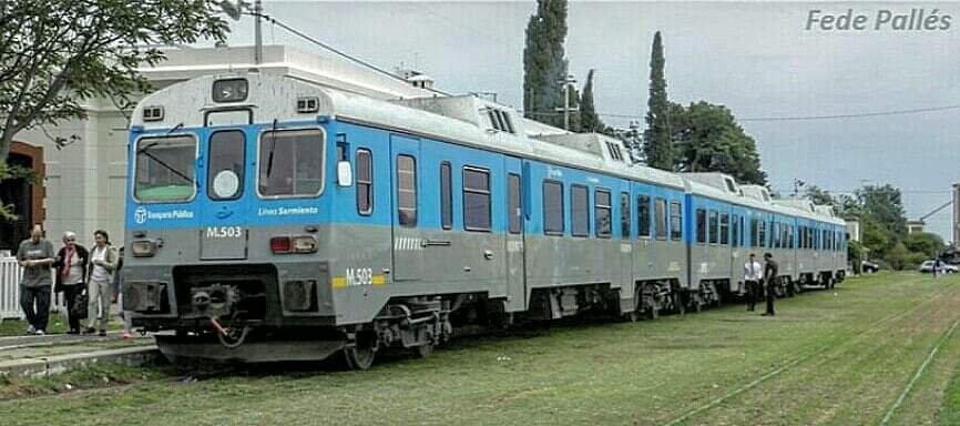

Coche motor CAF 593 de la Línea Sarmiento, servicio Once (CABA) - Santa Rosa (provincia de La Pampa), Argentina. Servicio suspendido.
Ficha técnica del coche motor serie 593 de Renfe:
DATOS GENERALES
Fabricante: CAF, B&W (Badcock & Wilcox)
Año de fabricación: 1982-1984
Potencia: 658 kW
Motores: Fiat 8217.32.110 (4 en España y Argentina, y 3 en Chile)
Velocidad máxima: 120 Km/h
CARACTERÍSTICAS TÉCNICAS
Ancho de vía: 1668 mm (en España), 1676 mm (en Argentina) y M-M (en Chile)
Anchura: 2.910 mm
Altura: 4.058 mm
Peso: 132.6 Tm
A BORDO
Número de plazas: 228 (España y Argentina) y 144 (Chile)
CONEXIÓNES
Mando múltiple: 3 (España) y 2 (Argentina y Chile)
Foto: Pablo Pallés.
Fuente: Wikipedia.

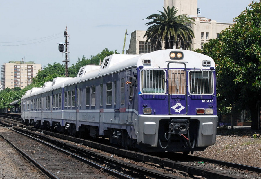

El Rosarino de TBA cuando era asegurado con los Fiat 593 españoles pasando por L. M. Drago el 21 de diciembre de 2007. Foto de Milan Dimitri.

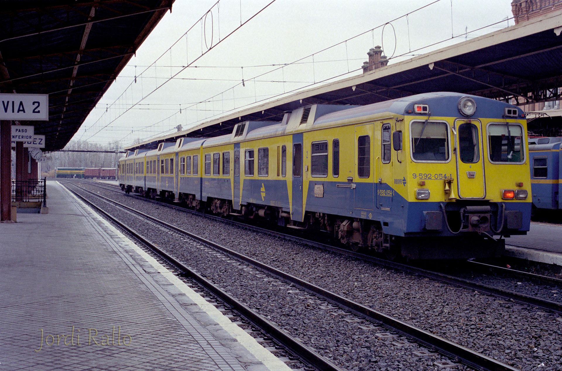

Automotor MAN 592-054 cubriendo la relación Gandía-Valencia-Cuenca-Madrid (466 Kms en 6 h 36 minutos)
Estación de ARANJUEZ 17-Enero-1988
Foto: Jordi Rallo
Mensajes: 278
Registrado: 17 Sep 2018 18:15
Foto: Jordi Rallo
De aquellas, que la Autovía llegaba solo hasta Arganda y de Buñol a Valencia, era un tiempo más que razonable. Dudo que de día, con el abundante tráfico de camiones fruteros que soportaba la N-III, se pudiera bajar de 6 horas con un coche decente, yendo de un tirón.
Subir las Cuestas de Contreras detrás del típico Pegaso arrastrándose a 50 km/h era un suplicio.
Por Albacete, los Intercitys 444 hacían el trayecto en poco más de 4 horas.
En cualquier caso, era una época en la que existían alternativas por la cantidad y variedad de servicios, pue si, por ejemplo, tenías que estar muy temprano en Madrid o Valencia, el Estrella te dejaba en ambas capitales a las 7 de la mañana. Hoy en día, metiéndote el madrugón padre, en el supositorio, no llegas antes.
