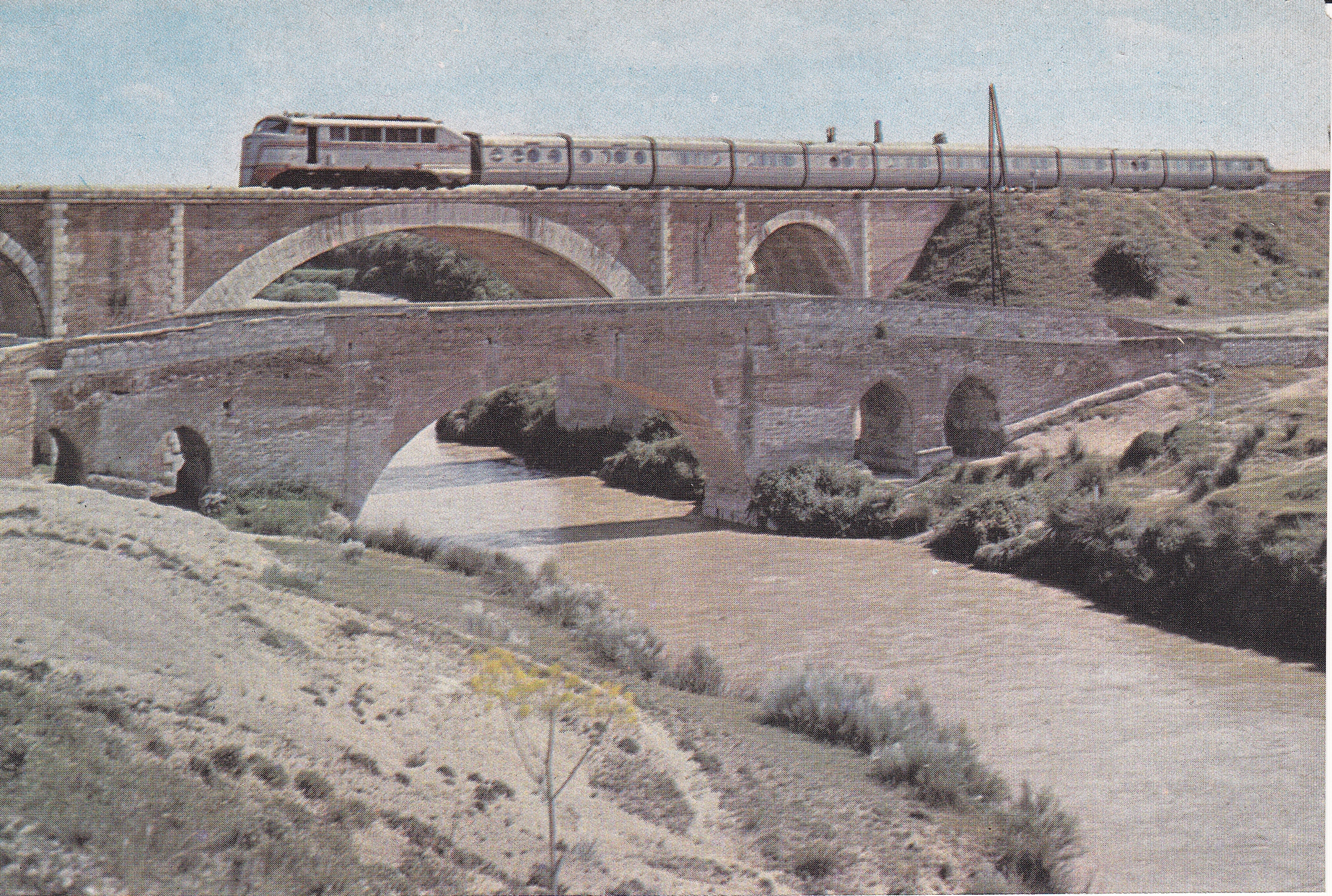

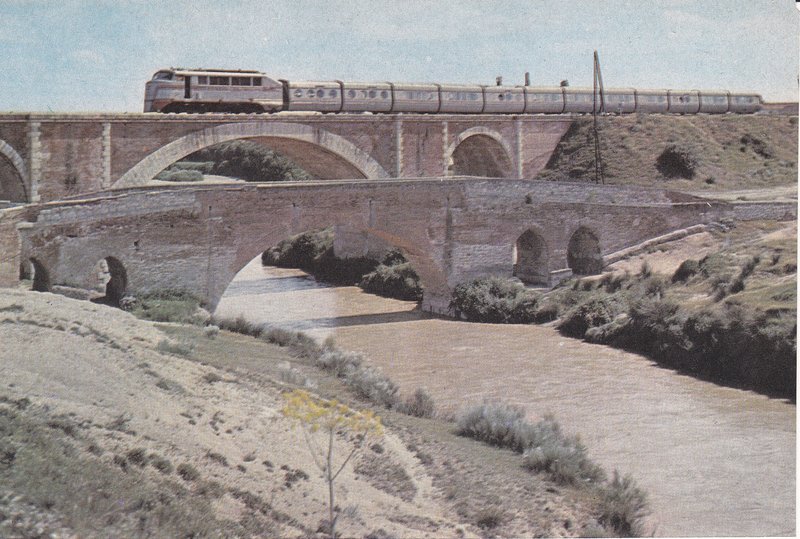

Aqui dejo una que ya expuse recientemente en el hilo historico de los Talgo. Saludos.
TALGO II en VALDESTILLAS, entre VALLADOLID Y MEDINA. Año 1960
Foto: LA VIE DU RAIL.

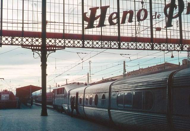

Aunque no sean mías, pero pueden valer para el hilo... En cuanto a su diseño, nunca me han agradado aunque hayan sido las pioneras de la alta velocidad en este pais. La serie más corta de las Talgo, la componían sólo 4 máquinas, con sus correspondientes advocaciones marianas.
Madrid. Estación del Norte. Locomotora Talgo 'Virgen de Montserrat'. Fecha: 9 de Mayo de 1970. Fotos: John Batts.-Material original: diapositiva Agfa CT18 de 35 mm.-

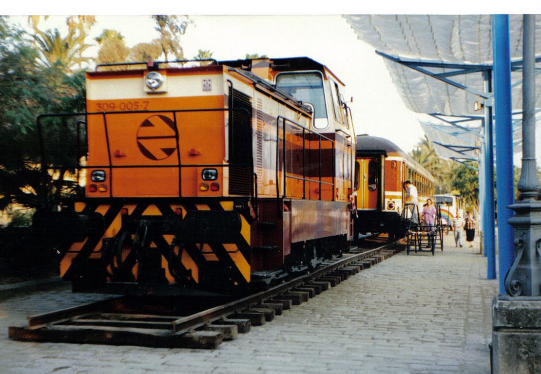

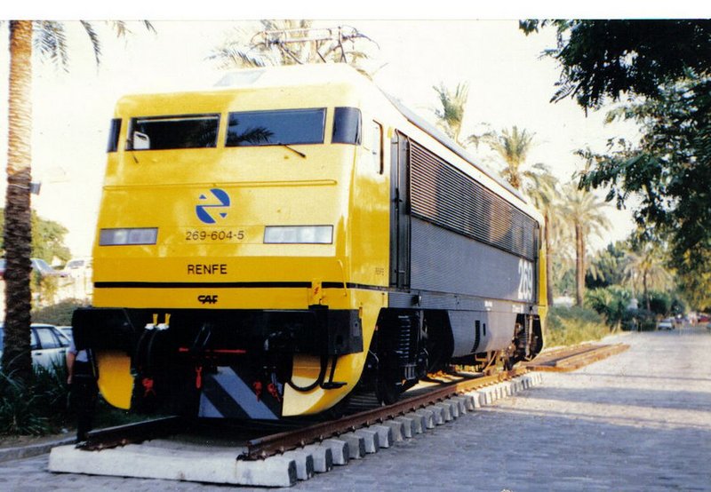

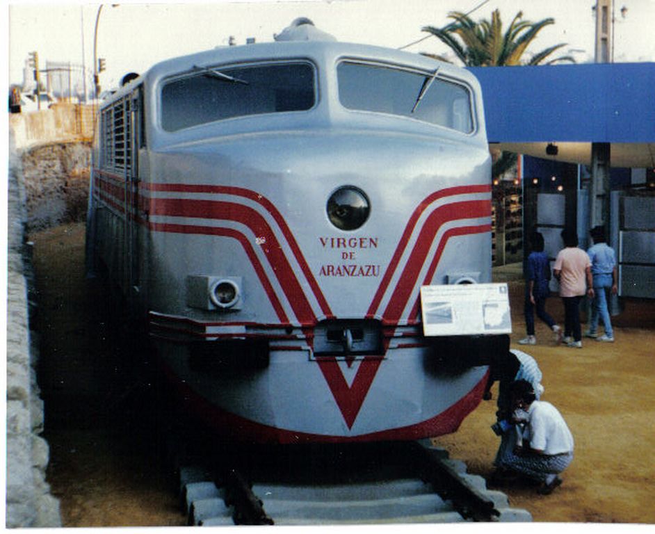

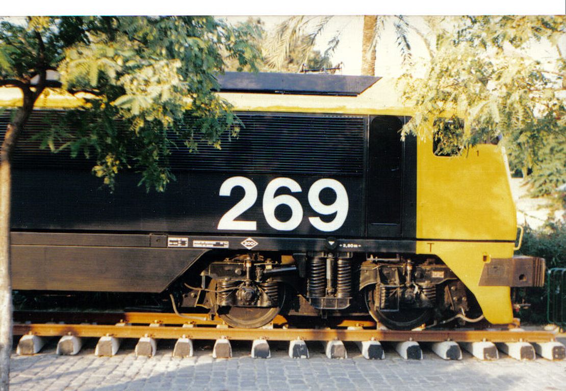

Esta foto la hice en el 88 (creo) llevarón una composición entera de Talgo II con una 350 (supongo que sera la que esta en Vilanova actualmente, entonces estaba preciosa) y la expusierón junto con el Tren del Centenario, La Gata (269-604), un 309 y varios coches 8000 remodelados en camas, en Sevilla debajo del Puente de Triana con motivo de la primera linea de Alta Velocidad (la verdad es que no tenia mucho que ver lo expuesto con la alta velocidad, pero estuvo interesante) aquello fue inagurado por el entonces Ministro de Obras Publicas (todavia no se llamaba Fomento) Jose Barrionuevo.
Vamos por partes :D :
La exposición que mencionas creo que se llamó "Las formas de la velocidad"... corregirme si me equivoco.
:arrow: La composición de Talgo II que se ve, es la de Delicias. Se adivina por su máquina, la 2T ó 350.002 apodada "Virgen de Aránzazu". Teniendo en cuenta que uno de estos trenes batió el récord de velocidad en Portugal y que en su día era el más rápido de España (140 km/h), si que pintaba en esta expo.
:arrow: La gata 269.604.... omá :mrgreen: .
:arrow: Curiosa la composición del Tren del Centenario (no entro en el tema de la O, pero no deja de ser curioso que en Sevilla si la portase). Curiosa su ubicación saliendo del puente...
:arrow: El 309 y el 12000. Una cosa que pocas veces se hace ahora: enseñar el material nuevo antes de su puesta en servicio...
Todo esto es como la exposición que hicieron en ¿Príncipe Pío? a mediados de los 80.... irrrepetible...

Cuando se dieron de baja los Talgo II hallá por 1972, se decidió usarlas para la tracción del talgo III entre Miranda y Bilbao.
Para ello tan sólo se utilizaron tres máquinas, a las que se les cortó la parte trasera de la caja, eliminándose la parte que bajaba hasta quedar a la altura de los remolques del T-II, y se cerró con un testero plano. Aparte de modificaciones eléctricas, la colocación de topes, husillo y scharfenberg en ambos testeros, nuevos focos pequeños y su pintado de manera parecida a las 3000T (353).
Se usaban dos máquinas, acopladas por sus testeros planos (de esta manera no había que invertirlas), y una tercera quedaba en reserva.
:arrow: La 1T ó 350.001 "Virgen del Pilar", se desguazó para canibalizarla cuando aún circulaban las otras tres. Si no erro, consiguió el récord de 140km/h hallá por los años 50.
:arrow: La 2T ó 350.002 "Virgen de Aránzazu". Se conserva en Delicias acoplada al Talgo II. El Museo/Talgo/quien fuese, la modificó a estado "original". Mantiene los topes y los focos de la transformación, pero el testero trasero es como el original.
