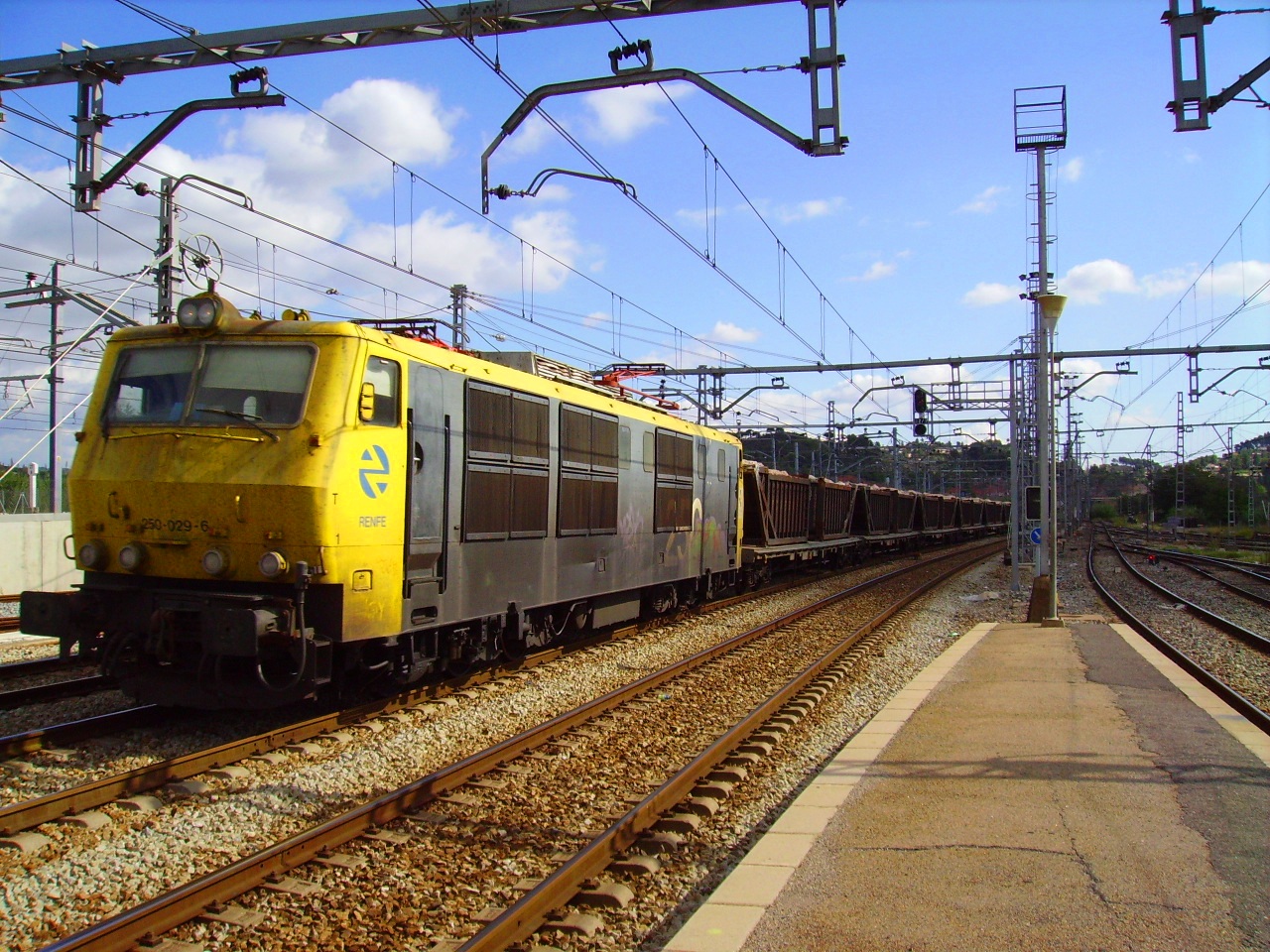

Aqui teneis una foto que acabo de encontrar de la 250 preservada.
Martorell 02.11.2005

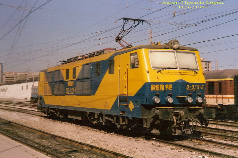

Una fotografía de nuestra protagonista en sus mejores tiempos:
e148 Málaga. Esta 250 se está preparando para hacerse cargo del expreso de Barcelona..jpg
e148 Málaga. Esta 250 se está preparando para hacerse cargo del expreso de Barcelona..jpg (147.06 KiB) Visto 1882 veces
