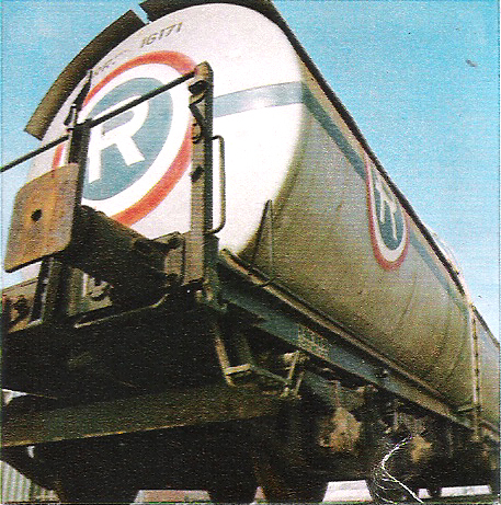

Continúo la colección de cisternas privadas, en este caso con las de combustibles, empezando por esta tan curiosa. ¿algún dato sobre su serie, servicios o procedencia?
Cisterna PRR-16171 de Repsol. Imagen de 1977

Oleeee, no sabía que habían existido con esta decoración!!!!
Gracias por la imágen.
Por un lado me hacen acordar a las RR que luego fueron convertidas en tolvas para cereales de Ivexa, quizás por lo de la escalerilla al costado. Pero por otro lado tienen balconcillo cosa que las convertidas de Ivexa no llevaban.

Se trata de la primera cisterna de la serie PRRfhv 16.171 a 16.182, de mayo de 1965, matriculada por Refinería de Petróleos Repesa. Taraban 24.300 kg con una capacidad de 83.000. Sus números UIC a mediados de los 70 fueron UAHS 2671 0072251-6 a UAHS 2671 0072262-3. En los 70 todas ellas fueron matriculadas por la Empresa Nacional del Petroleo. En los primero años 80 las 16.172, 176, 177, 178, 179, 180 y 181 pertenecían al parque de SAVESA. Desconozco, de momento, el destino de las restantes.
Estos números UIC que cito en éste y otros post son los utilizados tras el anejo 1 de 1973 de la ficha UIC 438-2, que cambió la primera cifra anterior, de tal forma que los que llevaban el 34 o 36 pasaron a llevar el 24 o 26. Luego, el UIC se cambió al menos otra vez.

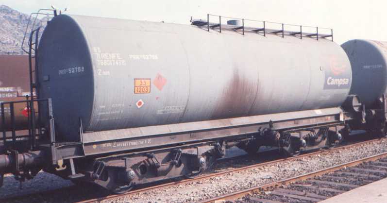

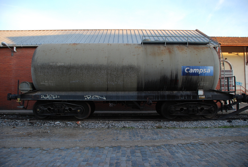

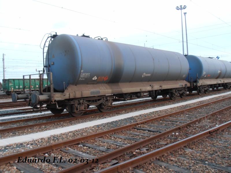

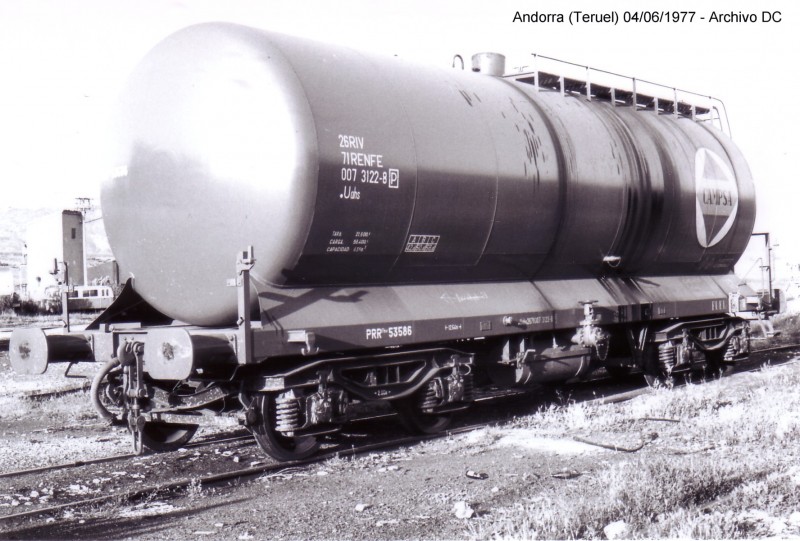

Por seguir con el hilo, me gustaría listar las pertenecientes a CAMPSA de las últimas series. Desconozco desde donde abarcan sus numeraciones hasta donde, pero si puedo distinguir 4 grupos.
Cisterna PRR-52583 de CAMPSA. Desconozco el autor
Cisterna PRR-52758 de CAMPSA. Desconozco el autor

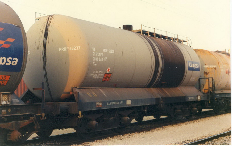

Cisterna PRR-53237 de CAMPSA. Desconozco el autor
Cisterna PRR-53586 de CAMPSA. Archivo DC

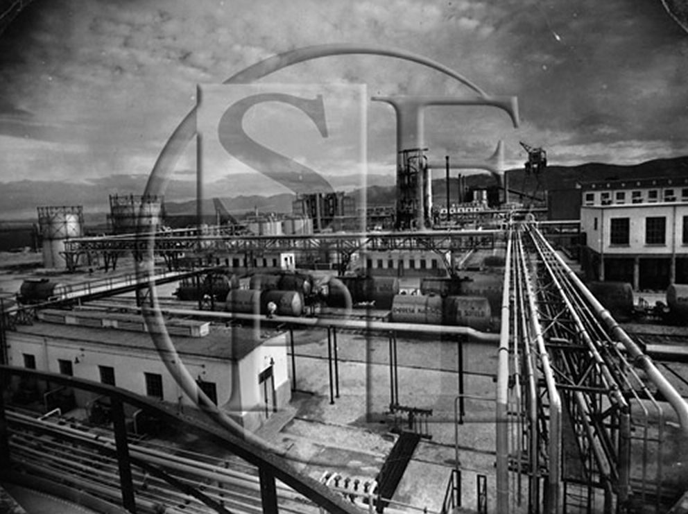

aunque la tengo colgada en otro hilo, la repito aqui ya que me parece mas adecuado, es una foto muy antigua en el puerto de Algeciras antes de que existiese la campsa, saludos rafotas

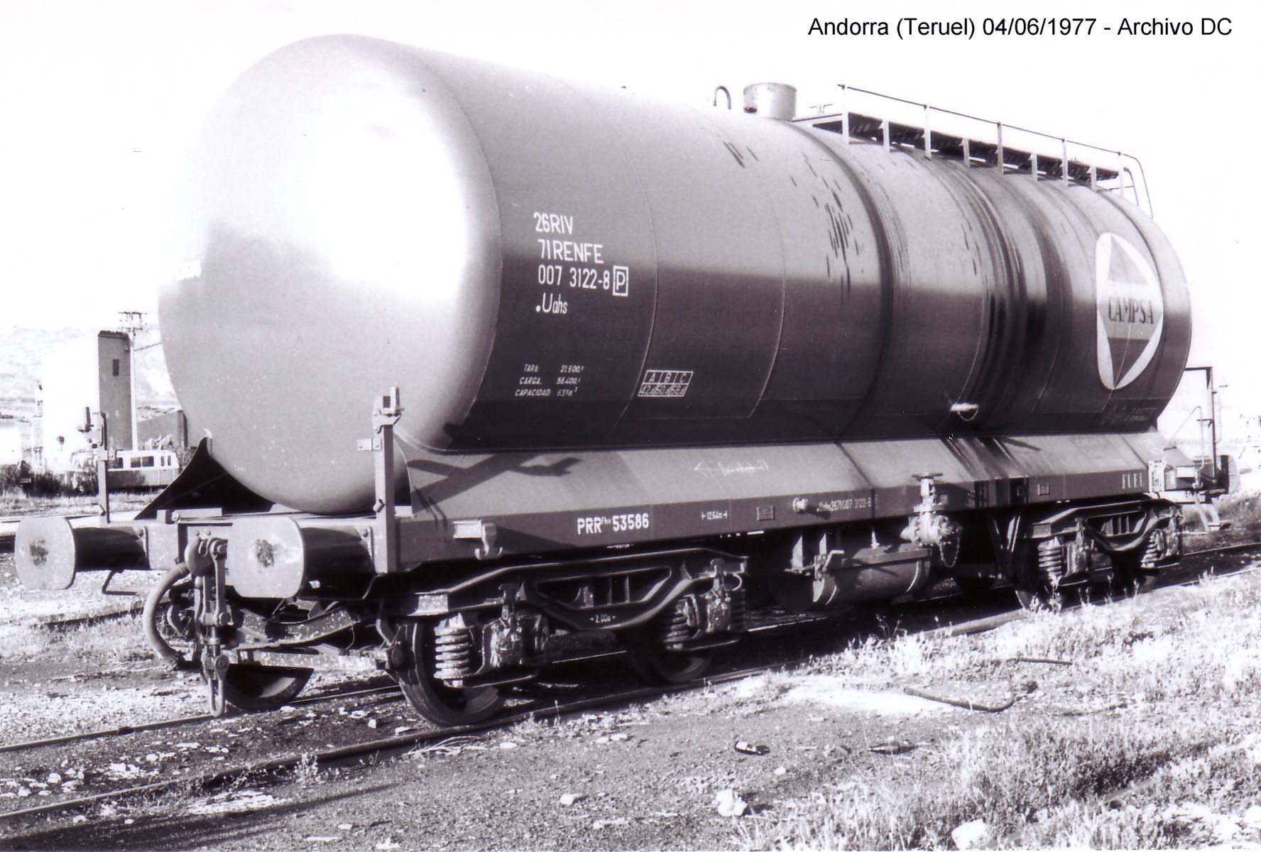

Y esta cisterna de Piko no se parece a la de la foto de abajo, la PRR-53586 :?:

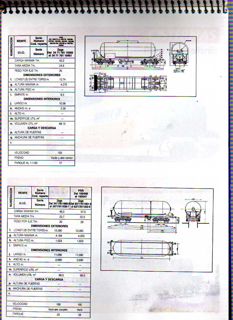

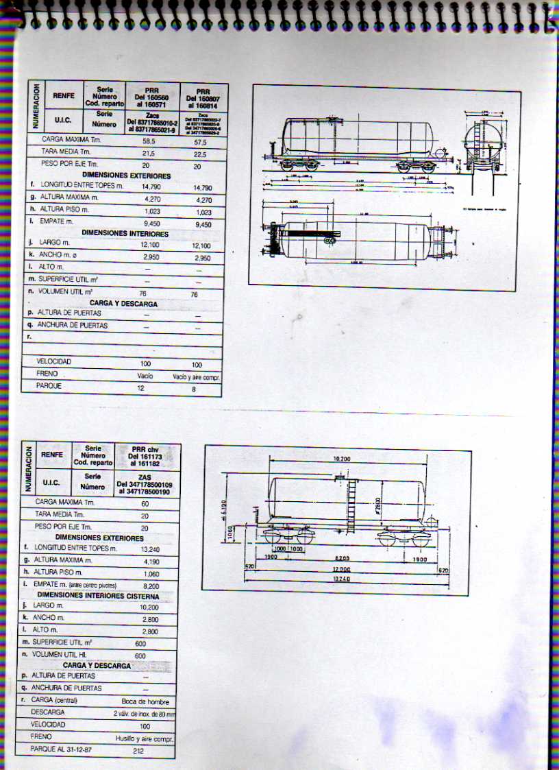

por si os sirve de ayuda álbum vagones renfe..........
