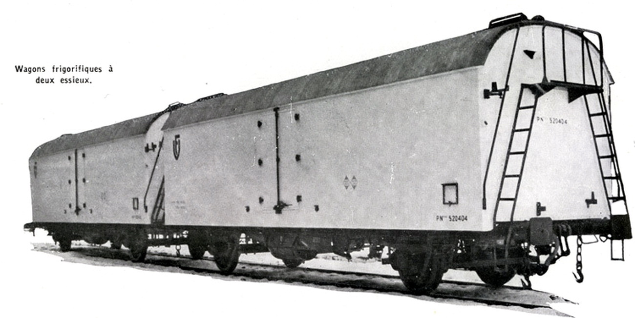

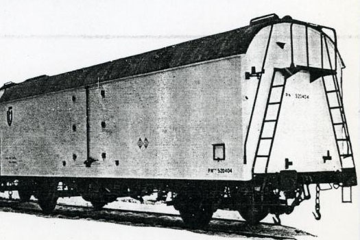

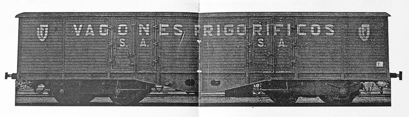

Pienso que esta serie no es muy conocida.
Quien puede aportar más?
Sé que fueron construidos en 1956 y serian internacionales.
VF RENFE.jpg (72.43 KiB) Visto 2849 veces
Mensajes: 1896
Registrado: 25 Jul 2008 20:32
Lo único que puedo aportar es que en la foto original aparecen dos vagones y se utilizó para un álbum presentado por Renfe en francés para el 17º Congreso Internacional de Ferrocarriles celebrado en 1955.
No he visto ninguna otra foto de este modelo por ningún lado.

Es la serie de "Vagones Frigoríficos S.A." PNfhv 530401 a PN 520430, últimos números UIC conocidos IBCS 26710825000-7 a 26710825029-6. Tenían una tara de entre 19.000 y 21.900 kg y una capacidad de entre 11.000 y 13.000. Desconozco la razón de que cada vagón pesase con tanta variación, pero quizás es que se pesaron de forma individual al ser antiguos, lo que no era del todo raro. El 520.404 en concreto tenía una tara de 20.700 y una capacidad de carga de 11.300.
Saludos:
Javier.-
Mensajes: 517
Registrado: 18 Sep 2008 20:14
Gracias Javier
Curioso el dato"fhv", no parecen tener el tradicional balconcillo del freno manual.
Tendrían posiblemente volantes de freno laterales o incluso una palanca?!

Creo que tenían volante. Los vehículos con volante para freno de estacionamiento se les añadía también la letra "h".
Confirmo también, que estaban incluidos en Renfe en el conjunto de vagones con ejes intercambiables.

Una "fotico" un poco mas grande. Como ya se comenta anteriormente salen dos unidades... ;)
Un saludo!
Jesus.
Mensajes: 1896
Eran de friso de madera vertical? No se llega a apreciar en la fotografía.
O eran forrados en chapa?
No se sí Javier tiene la distancia entre ejes y entre topes.

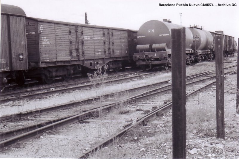

Mensajes: 1833
Registrado: 18 Dic 2009 17:47
Para que puedas completar ese interesante trabajo de poner fotos a las series, me permito acompañar dos del lote PNNfve 17048 a 17096, también publicadas antes en este foro por otros amables foreros. Ruega disculpas por no enlazar a los hilos donde apareccían, pero no los he encontrado.
Saludos:
Javier.-

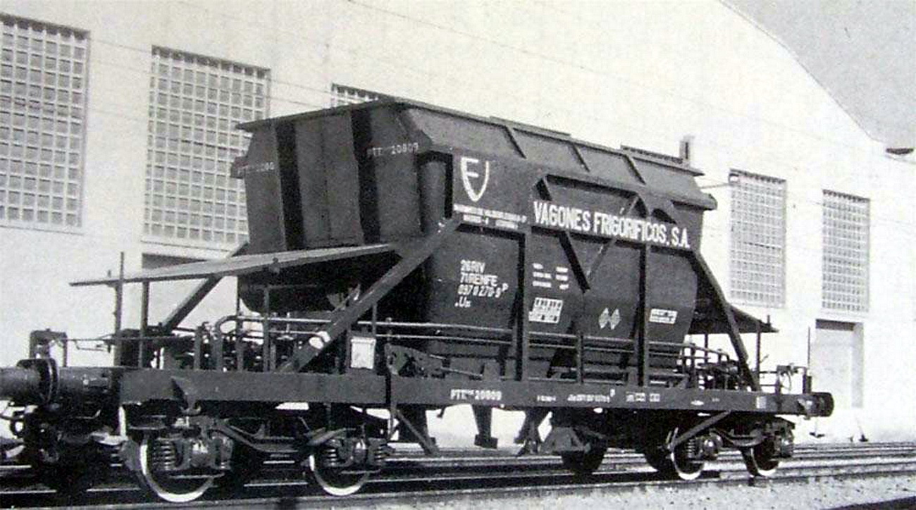

Podríamos incluir al listado las tolvas, que fueron el ultimo material de Vagones Frigoríficos en servicio:
PTT-20601 a 20609
PTT-20807 a 20953
PTT-21460 a 21478
Algunas, no se si todas, acabarían en el parque ordinario de RENFE como TT9.
PTT-20809 Vagones Frigorificos S.A. Ateinsa año 1975
Un saludo!
