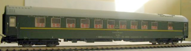

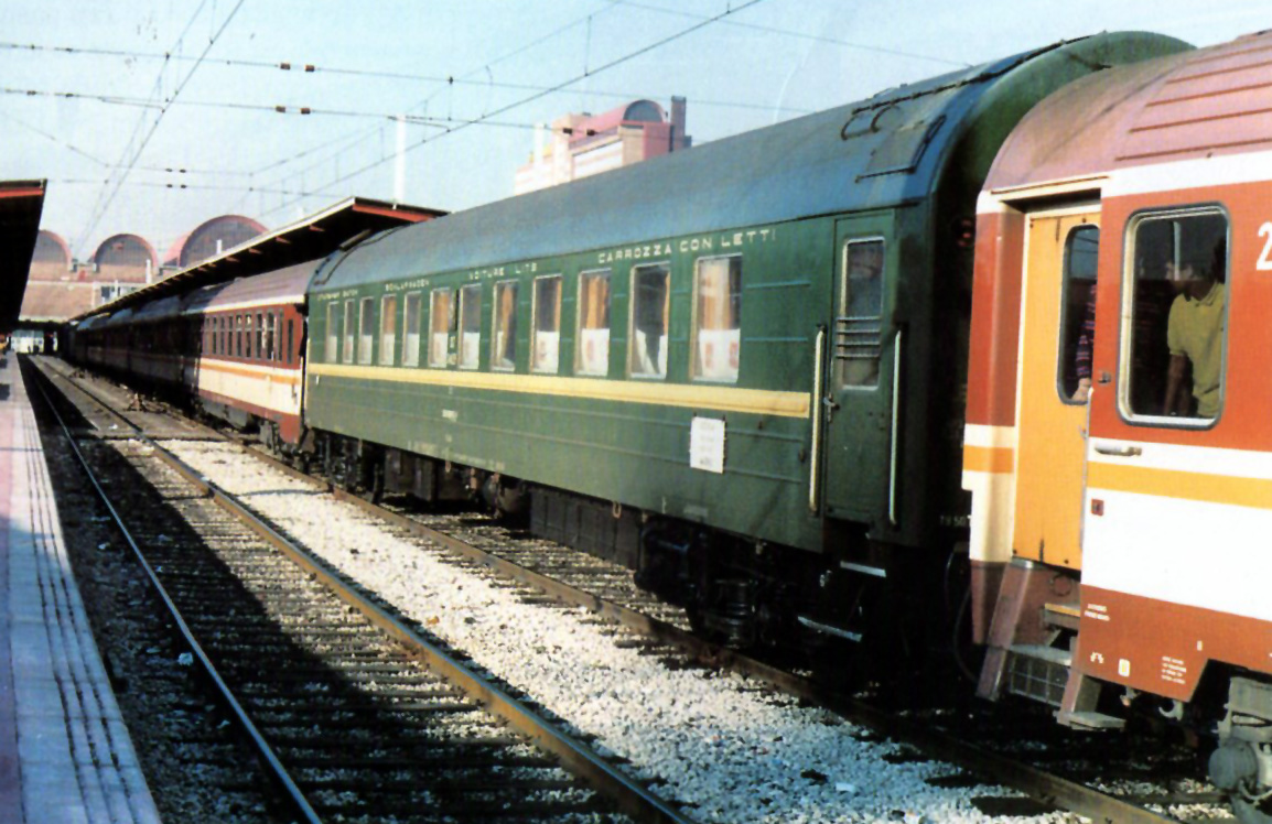

Botavara, ese coche que hacia el Madrid-Moscú era un coche ruso, naturalmente de los Ferrocarriles Soviéticos (S.Z.D.). Funcionó únicamente durante el verano de 1990. Se destinaron dos coches para este servicio, de la serie WLABm (eran del tipo Y, según al nomenclatura de la U.I.C.) de 10 departamentos y tres camas por departamento. Concretamente los coches que vinieron a España fueron el 017.04139 (UIC 56 20 70-80 452-0) y el 017.03487 (UIC 56 20 70-80 447-4).
En España siempre fueron intercalados entre dos coches de la serie 10.000 (en colores "Estrella"), por el tema de los topes, que en los rusos no se correspondían con las normas españolas: los diezmiles tienen unos topes muy grandes que compensaban la diferencia de normativa. Uno salía de Moscú los lunes (entre el 25 de junio y el 3 de septiembre) y el otro de Madrid-Chamartín los sábados (entre el 30 de junio y el 8 de septiembre). El recorrido total, vía Brest, Varsovia, Berlin, Breda, Frankfurt, Basilea, Ginebra, Narbona, Toulouse y Hendaya, era de 4.600 kilómetros, que recorrían en cuatro días de viaje. Estaban rotulados en ruso, alemán, inglés e italiano (coche-camas)
En escala han sido fabricados en H0 por Sachsenmodelle, ref. 74329, 76398, 14328, 14328/3 (este con la matrícula de uno de los que vino a España, el 3487), 14329, y otras más (Sachsenmodelle es ahora propiedad de Tillig, que fabrica este coche bajo su propia marca). Te adjunto una foto de I. Martín Yunta de uno de los coches en Madrid-Chamartín, del 29 de junio de 1990 (sacada del libro de Javier Aranguren Coches camas, restaurantes y salones en los ferrocarriles de la península ibérica); y una del modelo a escala.

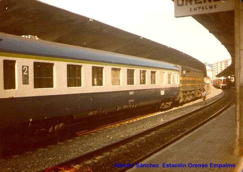

Si bien no se trata de un coche español, pero durante un buen tiempo circuló un coche literas francés (SNCF) que primero creo que salía de Orense y luego de Vigo destino Hendaya para seguir a París.
Hay pocos datos sobre este servicio internacional, ni fechas aproximadas ni fotos.
Quizás alguien tenga algún recuerdo que nos permita saber más sobre este servicio.

Ahi va un literas de la Sncf En Ourense Empalme, con destino Paris:
Buenas tardes
El modelo Sachsenmodelle ref 14329 lleva la matrícula UIC 52 20 70-80 447-4. El código 56 ha sido empleado para coches con gálibo inglés en este período.
