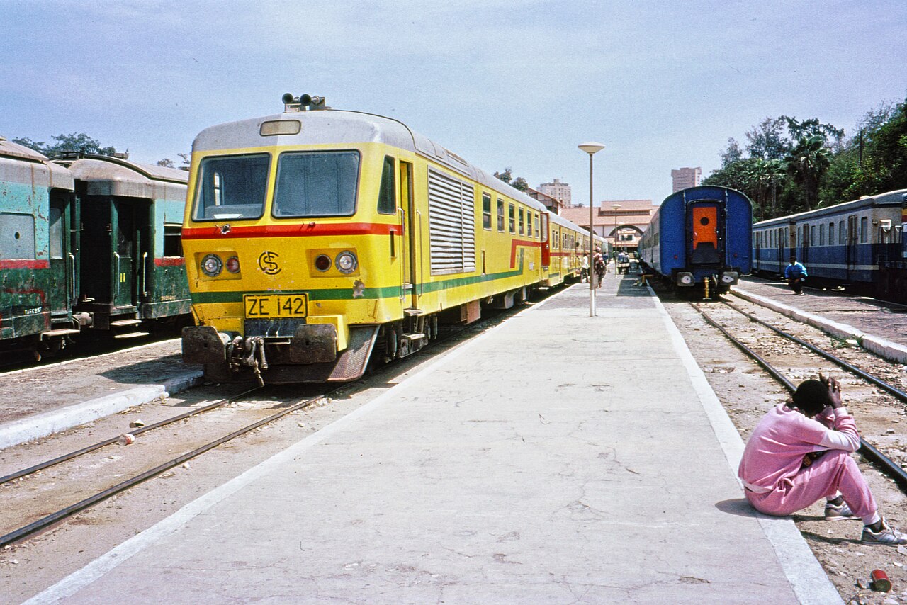

El tren que une Dakar con Saint-Louis esperando su salida en la estación de Dakar en 1991
Mensajes: 47
Registrado: 01 Ago 2022 21:58
El mismo vehículo, en la misma estación, pero con distinta "librea" :D .

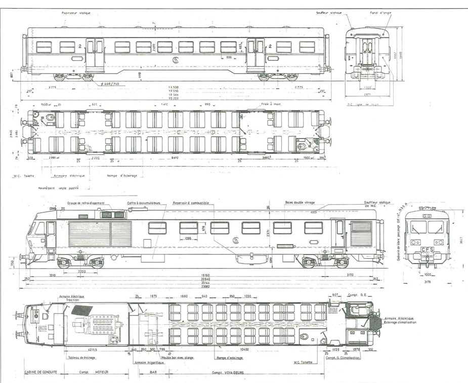

Adjunto el esquema que aparece en el artículo.
Al parecer sólo iba climatizado el departamento de primera clase, de 40 plazas, ubicado en el coche motor

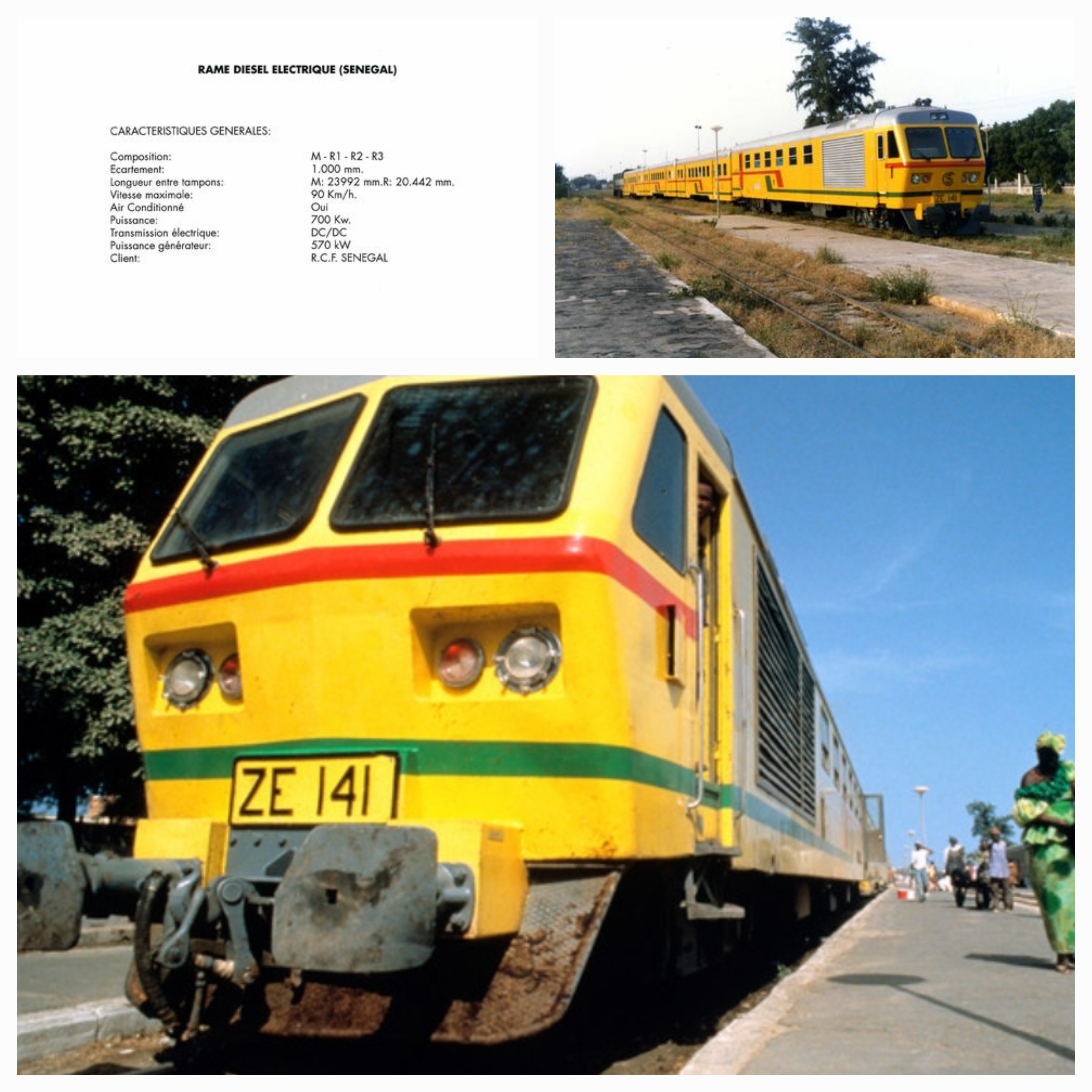

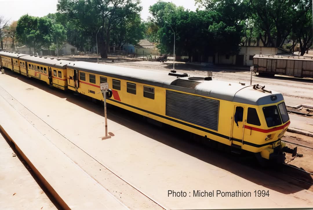

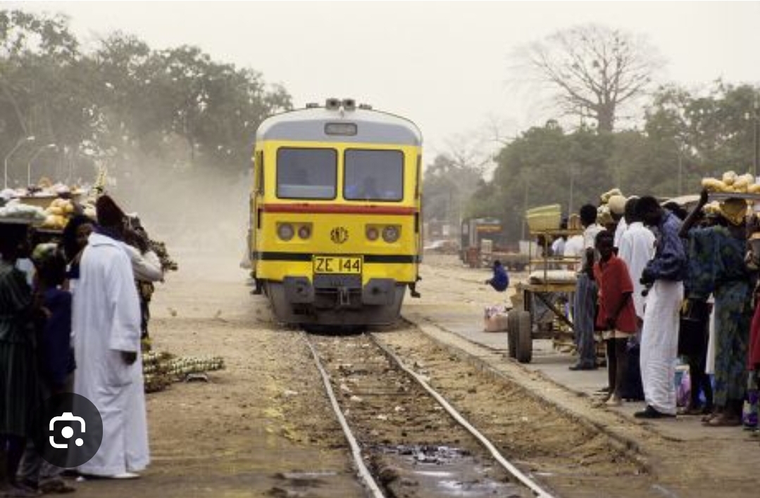

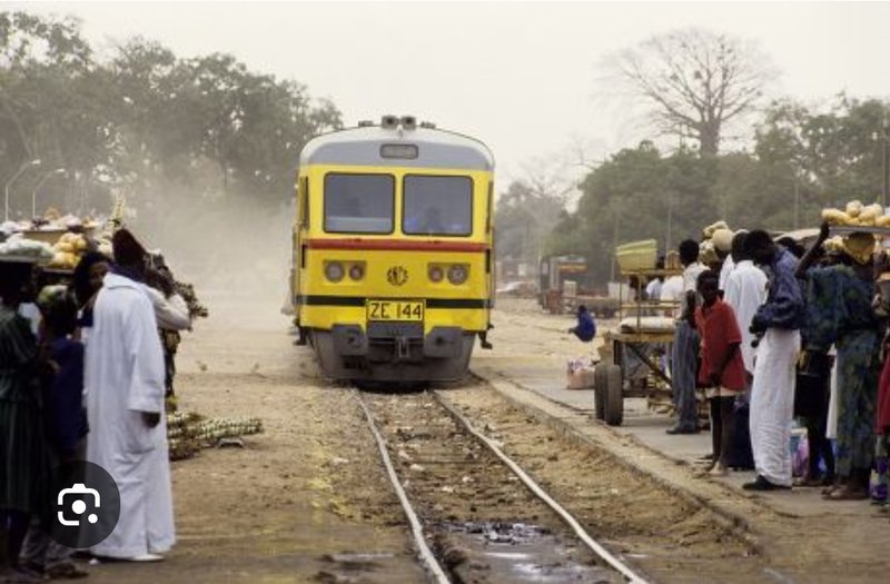

Añadimos dos fotos del ZE144.
No he encontrado fotos del ZE143, ni noticias de si queda alguno de los cuatro en servicio.
Mensajes: 47
Al parecer el ZE143 quedó muy dañado en un accidente en 1987.
Hoy en día, según me dicen desde Senegal, han sido todos achatarrados. :cry:

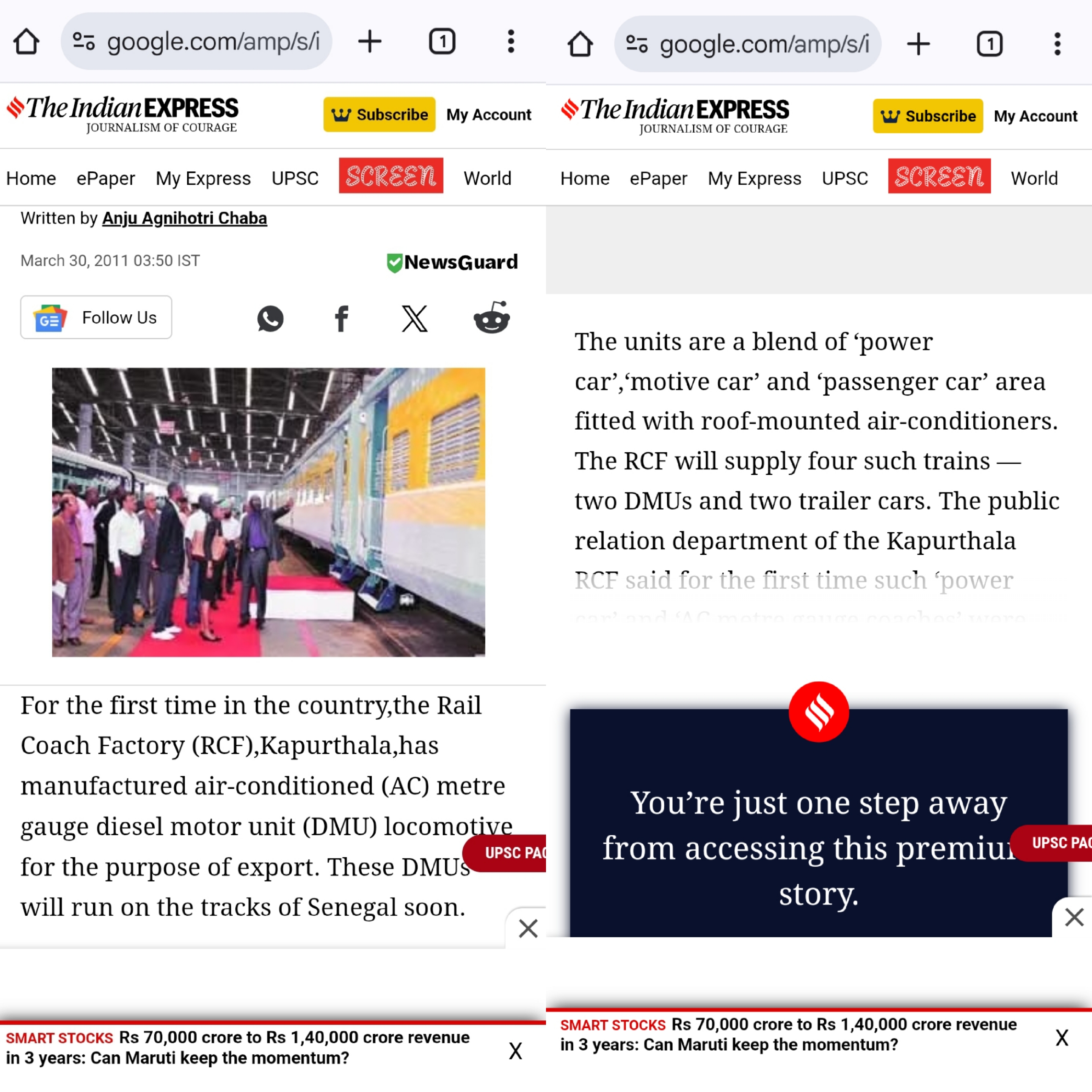

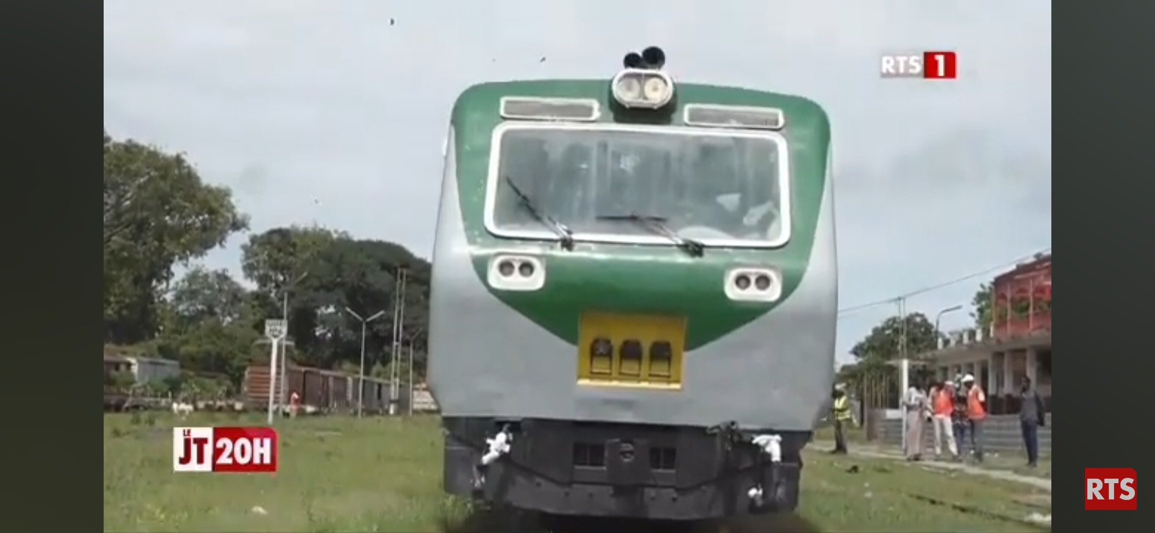

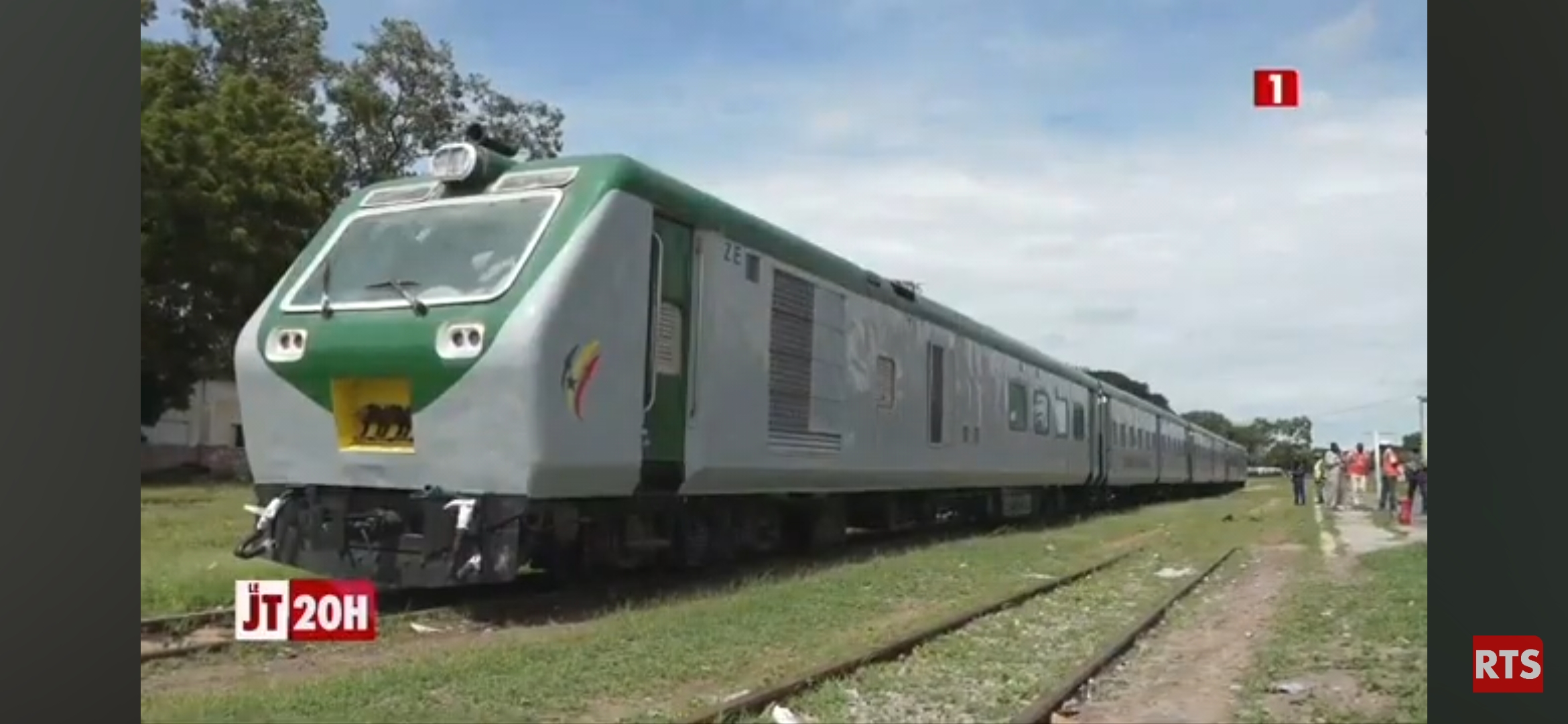

En 2011/2012, y probablemente para sustituir los automotores MTM, los ferrocarriles de Senegal adquirieron otros 4 automotores fabricados en India por la Rail Coach Factory (RCF), en Kapurthala.
Al igual que los automotores MTM, sólo va climatizado el departamento de 1ª clase, con unas 40 plazas, que ocupa uno de los coches extremos.
A diferencia de los de MTM ambos coches extremos son motores y por tanto la composición es reversible.
Estos vehículos han estado al parecer mucho tiempo parados por las grandes obras de rehabilitación y reforma de la infraestructura, pero pueden verse de nuevo en servicio, al menos con motivo de festividades y peregrinaciones masivas.
No he encontrado otros datos técnicos de los vehículos.
