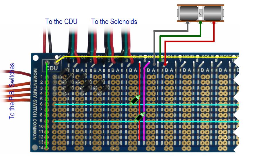

Por cierto, cuando he mirado la web de Matriz de DCC Concepts, los de Colbalt, he "flipao" con la cantidad de trastos de todo tipo que tienen, con pinta de una calidad excelente. Precisamente lo que se ve en la foto es para hacer fácilmente una matriz de diodos para lo que me exponíais poco más arriba :shock: :shock: :o :o

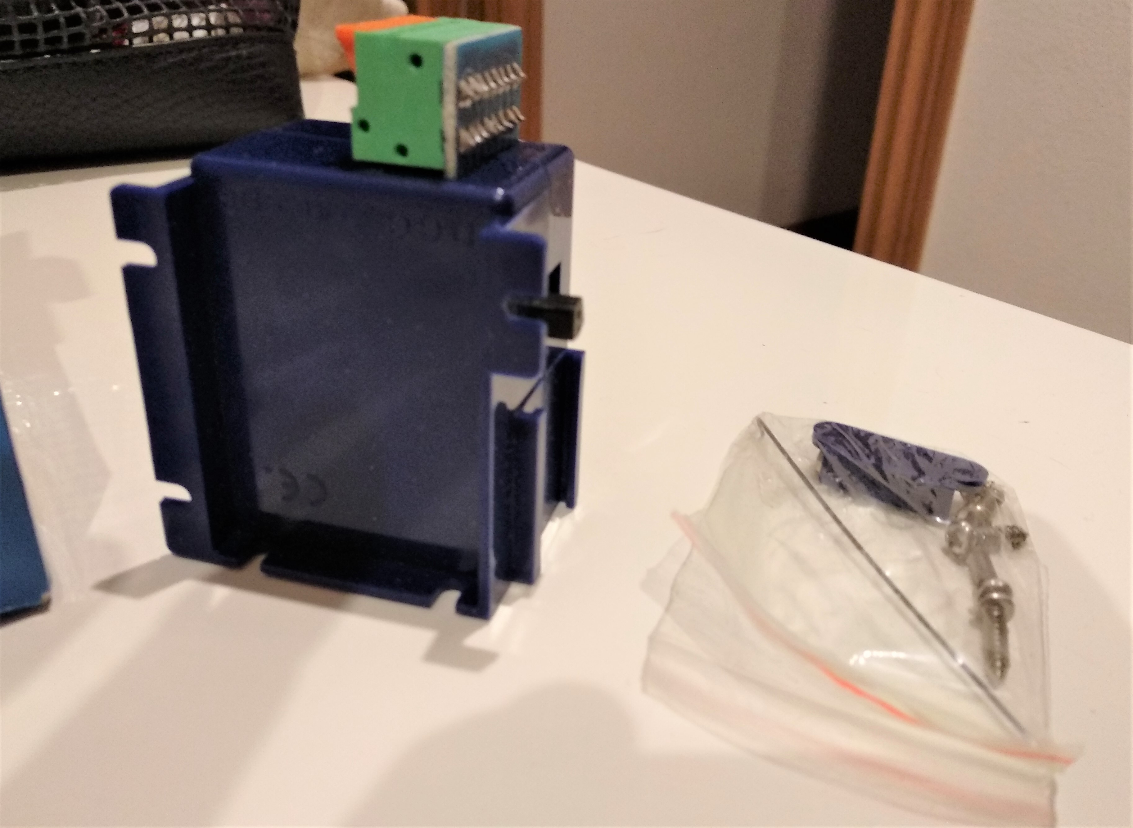

Los que compré también fueron los de Cobalt, hace unos 3 años, pero sólo pude accionarlos pero no instalarlos. Parece que van bastante mejor, tipo Tortoise. Los que no conozco son los checos "MP" que comento en el otro hilo.
Ahora voy a escribir a Australia, a la casa de los Cobalt, para preguntarles qué modelo son, porque no tengo ni idea y no pone nada en la caja ni en la carcasa. No sé si son Omega, Ip, analógico, especial digital...

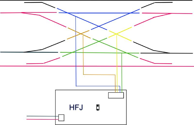

por fin tengo ya todo disponible:los motores lentos MP1 checos, el cruce electrofrog en X, y los DCC80 de Gaugemaster que me recomendásteis. Ahora se trata de montar... y cablear. Pero me surge una duda y prefería preguntaros antes, por si acaso (desde este hilo supongo será más apropiado, ya lamenté haber abierto el otro sobre motores lentos, que podría haber metido aquí todo). Lo que me preocupa ahora es DONDE DIABLOS HE DE PONER LAS ECLISAS AISLANTES ara no liarla.
En las siguientes imágenes es mi idea: pondría sólo las eclisas donde he pintado esos garabatos negros...
800_double_crossover_wiring - copia.jpg (56.2 KiB) Visto 3282 veces
En esta imagen de un fabricante americano, veo que utilizan un polarizador tipo DCC80 pero simultáneo, ¿no? Salvando las distancias, los cables amarillo y marrón se cablearían a los dos DCC80 que compré. Los azul y verde en realidad ya "vendría" la corriente DCC adecuada de la típica polarización que se hace al corazón de los desvíos ELECTROFROG de PECO. Por tanto no harían falta más eclisas que las que marqué con los garabatos... ¿o sí?

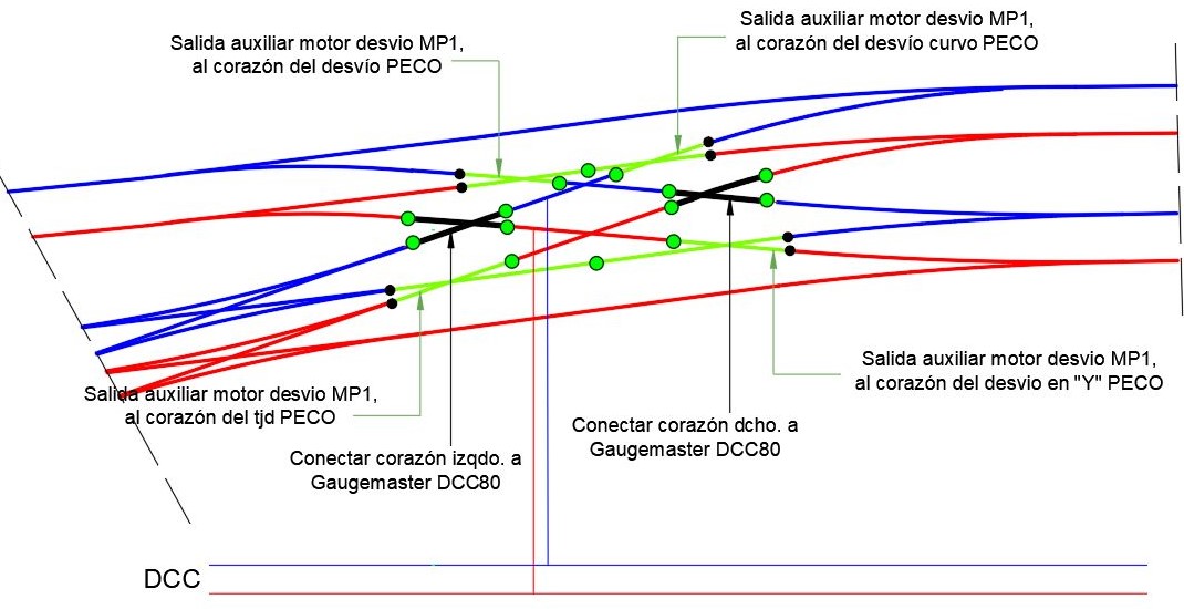

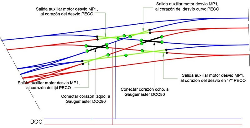

Le había dado vueltas antes y me dibujé lo que creí una posible solución. La saqué nuevamente de una web inglesa creo. Se basa como apunté antes en introducir más eclisas, ahora también entre los desvíos enfrentados. He creado un esquema en Autocad, donde se leería lo siguiente. El dibujo está abajo:
- Lineas azul, roja: la corriente digital DCC para locomotoras. La línea común se ve abajo marrón en vez de roja, no sé porqué, pero quería representar la corriente digital en rojo y azul.
- Lineas en verde: los corazones de los desvíos, incluyendo el TJD. Es Electrofrog todo.
- Lineas en negro: los corazones del cruce de PECO central, el de 24º. Es Electrofrog. De ahí entiendo que debería lanzar un cable hacia los dos Gaugemaster DCC80.
- Puntos negros: los puntos de aislamiento que posee el propio desvío.
- Puntos con relleno en verde: los puntos de aislamiento que añadiría yo con las eclisas de plástico correspondientes.
Ya me dirás, por favor, Fantito. No obstante he leído tu ofrecimiento para indicarme cómo cablearlo (me metí en un berenjenal gordo, pero es que esa entrada siempre me ha fascinado). Si no he tengo ni repajolera, ya me dirás entonces. Por supuestísimo muchas gracias por el ofrecimiento y la paciencia.
Un saludo!

Mensajes: 7081
Ahora sí. Cuando has puesto el dibujo anterior con los puntos a aislar en negro, me faltaban puntos. Has pasado de 8 a 14! y eso es lo más correcto.
Enviat des del meu Poppox P3 usant Tapatalk
