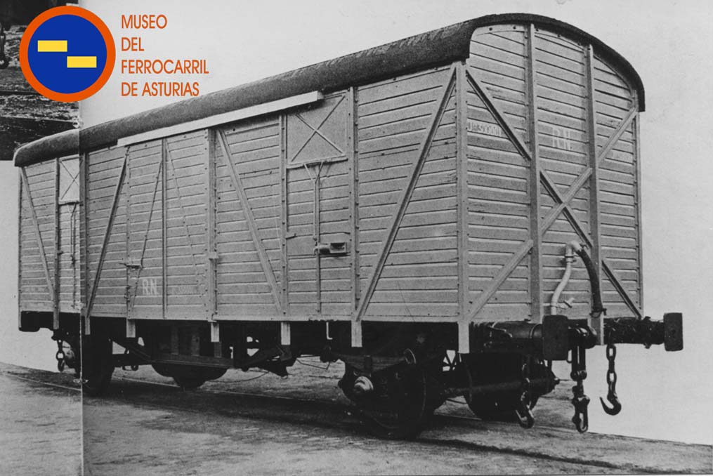

fant escribió:
...A continuacion pongo una imagen de un antiguo catalogo de jyesa. El motivo es que en el
libro de Marc Dhaltrom, " Vapeur en Espagne", al inicio del capitulo dedicado a Cataluña,
aparece exactamente este vagon. A todas luces diferente de sus hermanos cerrados.
Como quiera que no tengo a mano el libro, a ver si algun compañero puede poner la imagen del mismo.
Esta otra es de un J-300.000 muy extraño. O bien es el prototipo nunca visto de los mismos, o por
el contrario, algun aleman del que derivó nuestra serie 300.000. En miniatura, jyesa tambien reprodujo
este vagon.

Mensajes: 1833
Registrado: 18 Dic 2009 17:47
Ese unificado es el Jfv 300.001, que fue fabricado en Beasaín por Construcción y Auxiliar de Ferrocarriles en 1948, como prototipo de la conocida y numerosa serie J 300000 posterior. Tenía claras reminiscencias de modelos alemanes unificados de preguerra. Su construcción se basaba en procesos asequibles a la industria nacional de entonces, como remachado, estampado para los largueros y costillas y el uso de madera para los laterales de la caja. Venía dotado con freno de vacío y en la serie estaba prevista una variante también con freno de husillo, que como sabemos también se hizo.
El techo es bastante diferente en las aguas laterales de la serie definitiva y desde luego recuerda mucho a lo de los vagones alemanes.
Adjunto una foto de fábrica de este vagón.
Saludos:
Javier.-

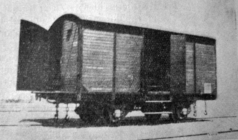

Aunque lamento la mala calidad del original, adjunto una foto de un MZA JA en vista lateral, que permite hacerse una idea de como eran.
Saludos:
Javier.-

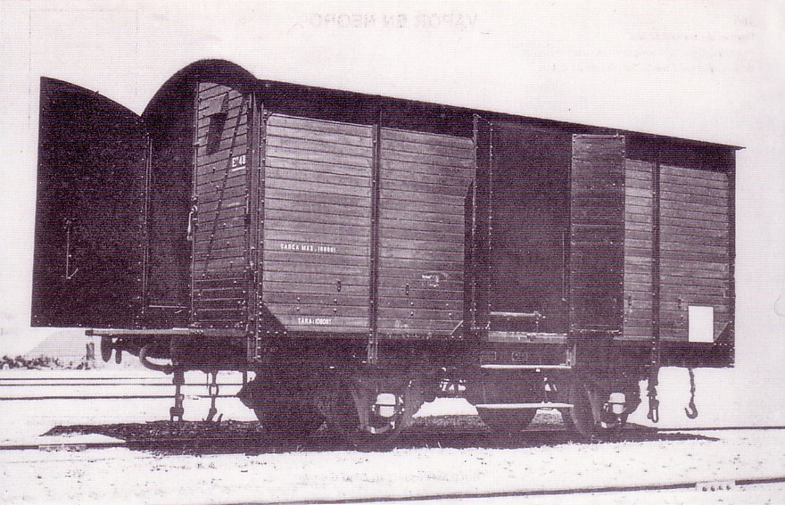

Mensajes: 1613
Registrado: 07 Dic 2008 15:48
A ver si se ve mejor:
Miquel
Miquel el del Vapor
Mensajes: 1833
¡Muchas gracias! :P
La que he posteado, pertenece al libro de Garcia Lomas y, aunque es la misma imagen, al ser impresa tiene mucha menos calidad, pero ésta estupenda imagen de la colección de postales "Vapor en negro" nos permite ver hasta la serie del vagón. Ya sabía que había visto una foto mejor de ese vagón en algún sitio, pero mi memoria ya flaquea..

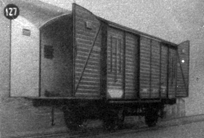

Otra imagen, tambien de poca calidad lamentablemente, de un JA, con las puertas abiertas en ambos testeros. Como se aprecia, en origen estaban interiormente pintados de color claro y, lo que me parece más interesante, tenían ventanas laterales que parece luego le fueron eliminadas. La foto es de fábrica, ya que procede de un catálogo de la asociación española de constructores de vagones.
Saludos:
Javier.-
