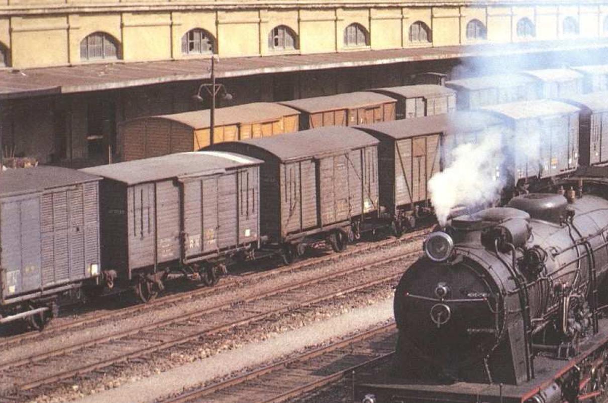

Nueva imagen para los amantes (como yo) de los años 60... concretamente en Valencia año 1963.
Del libro de Marc Dahlström "Vapeur en Espagne"... pagina 131
Al fondo podemos ver dos J-300000 uno amarillo y otro rojizo... si tenemos en cuenta que los J-400000 se recibieron como minimo un año mas tarde podemos confirmar la existencia de esas tonalidades antes de dicho acontecimiento...
En un plano mas cercano... Los J cortos!!! maravillosos en sus tonalidades de gris... creo (si me equivoco me rectificais...) el primero un jaula de dos pisos y detras suyo lo que podrian ser un J MZA y detras un NORTE... tras ellos un J-300... podeis comparar tonos.

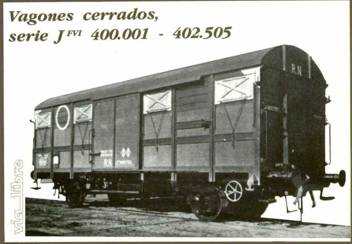

Para corroborar graficamente lo expuesto por Javier tenemos esta imagen de las fichas de vagones que publicó en su dia Via libre se aprecia la diferencia de coloración de montantes metalicos y las partes de contrachapado de madera... lo mas sorprendente es... el bastidor negro!! :D
Un saludo!

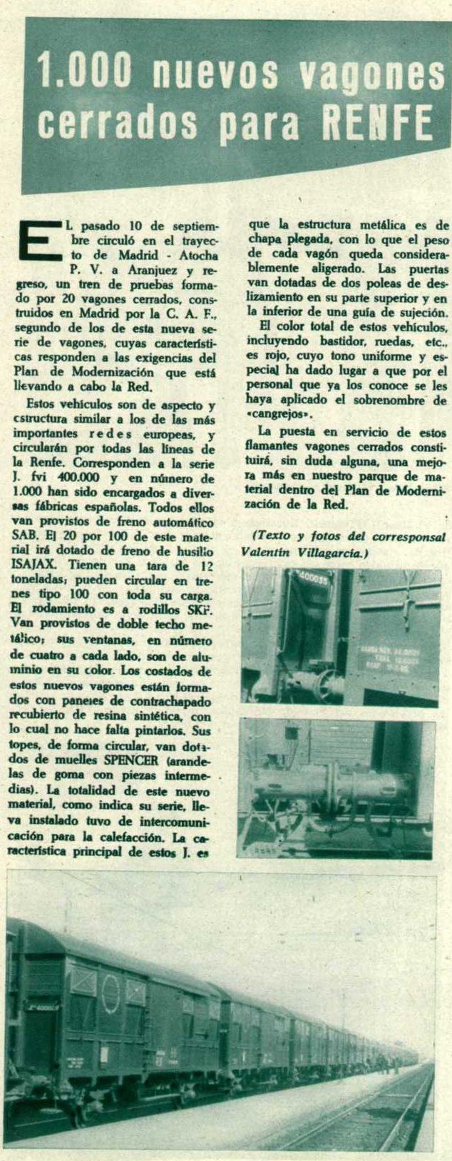

En cuanto a la primera aparicion grafica en la revista se remonta a Noviembre de 1965 en que aparece este articulo sobre los ya llamados Cangrejos...
Un saludo!
