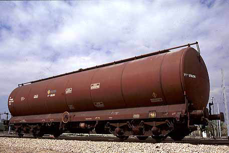

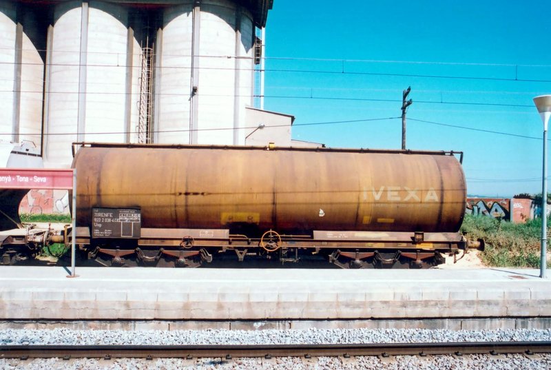

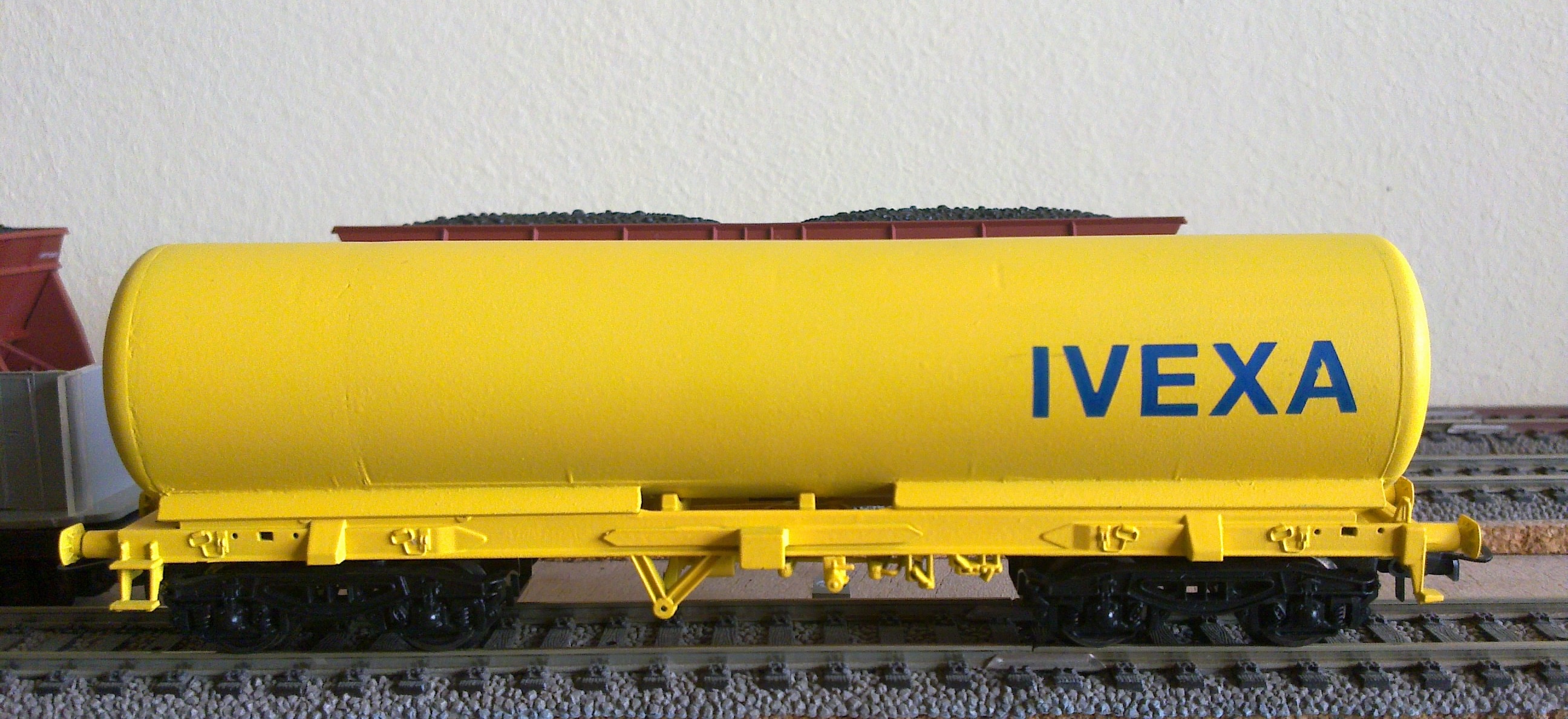

no veas Juan, que chulada de tolva
efectivamente esa es la que tengo en mente, si señor ademas me he dado cuenta de una cosa:
efectivamente se puede hacer como tu lo has echo sobre una cisterna de electrotren ya que segun el albun de vagones de propiedad particular,
su longuitud entre topes es de 14,o4 que en 1:87 son 16,01, lo que miden las cisternas de ET 16,1
por el foro hay un tutorial para hacerlas sobre una tolva de cemento, estan miden 16,8 (ET), pero hay una cosa mas la tolva que parece igual a la ivexa, y la cistarna de Renfe las 310 501, no miden 14,04 entre topes sino, 15,24 que en 1:87 son 17,2 asi que estas son las que quedarian mas correctas sobre el chasis de las cementeras.
ademas de esta forma tendriamos tres posibilidades dos tolvas diferentes y una cisterna de los 80, que es la epoca que a mi me gusta.
ademas quizas no lo se podriamos hacer algo parecido ha esto que adjunto pero no me se sus medidas asi que queda en duda

Hola otra vez Pedro, efectivamente, es de 14,04 y como se ajustaba con facilidad, fué como se hizo.
Hubo que cortar dos cisternas para hacerla más larga, restan la pasarela , bocas y demás, incluyendo cambiarle los bogies.
Este es el prototipo que estaba haciendo mi amigo Santiago, y que le pinte para ver que apariencia tenía, para continuar con el proyecto.
Viendo el resultado, seguiremos con él.
Jesús, te llevamos a hacer un recorrido por el pasado.... y sin máquina del tiempo... :) me gusta.
El chasis es el de una cisterna de electrotren, está sin modificar, y utlizamos los propios apoyos de la cisterna, que tiene el propio chasis para alojar la nueva más larga.
Está algo parado, pero se retomará en breve...
Estos días me habéis dado envidia con tanto latón... y tanto ir con el cántaro a la fuente, el cántaro se rompió.
Conseguí liar a mi amigo de aventuras, a ver si se atrevía a soldarmelo, es un crak, me lo dejó impecable...
Pintamos, colocamos marcos de ventanas, aireadores y chimenea del techo y demás accesorios...
Le he puesto otro transferible, creo que más acorde de tamaño, y con otra numeración, resta hacerme el de "correos" que también me parece algo grande, pero haber cuando me los puedo hacer...

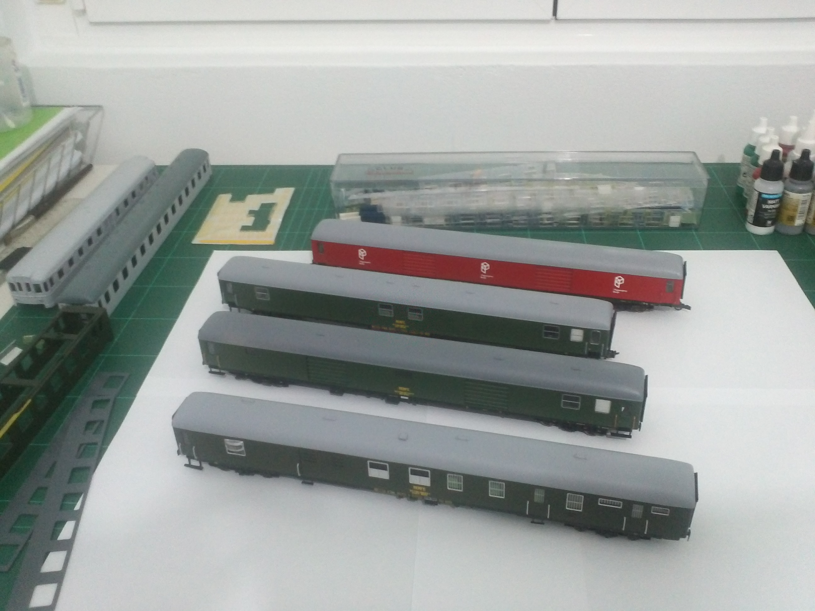

Os subo una foto de mis furgones... DD, DDET y el DDT mixo éste último en latón.
Siento la calidad de la foto.... a éstas horas con el móvil.
Ya subiré alguna foto más en el hilo de los furgones 8000

Juan, esos furgones están de 10. Los marcos en color plateado te han quedado perfectos, y el diferente tono de gris usado en los techos les dan una apariencia de lo más verosimil. Efectivamente, unas rotulaciones algo más pequeñas parece que los favorecen mucho. Ya sabes, nos debes una buena sesión fotográfica cuando tengas medios y tiempo disponible. Menudos Expresos y postales te van a quedar con las 333 y 269/289 verdes...

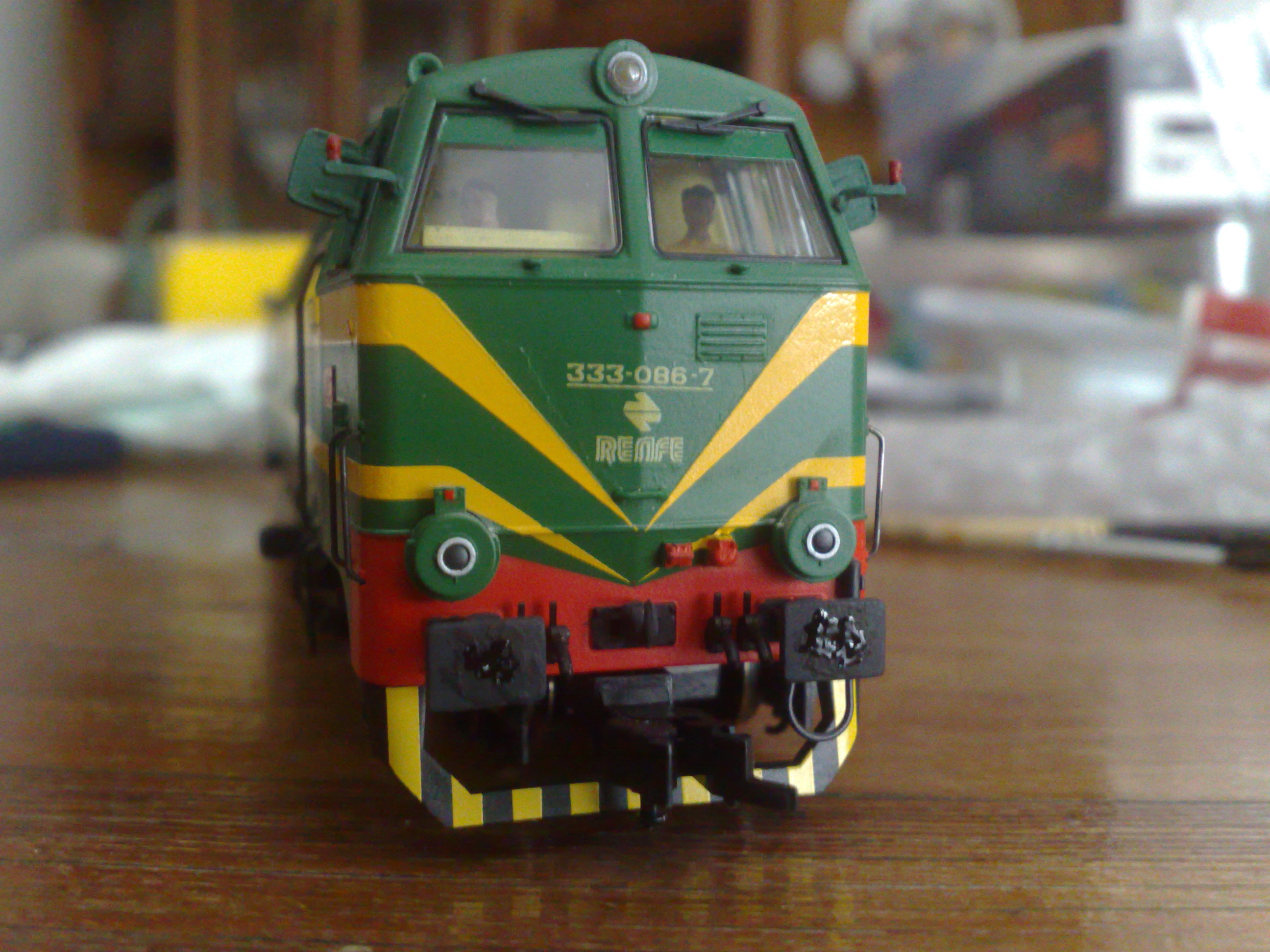

Hola yo hago tren USA pero no me he podido resitir a esta 333, y es que claro el motor es GM:
Food for thought
Muy buena elección, Cartero. Si le quitas ese horrible foco amarillo y le pones el original (se supone que sirven el recambio) el aspecto de esta belleza ganará todavía más, si cabe. Por cierto, parece que la iluminación tiene más intensidad en esta 333 que en ediciones anteriores, ¿sabes si Roco ha cambiado las bombillas de incandescencia por Leds?
Nota 11 Nov 2012 13:34
Mensajes: 771
Registrado: 21 Nov 2009 11:07
GM333 escribió:
Hola, pues no la he abierto aún pero en la hoja de despiece pone que lleva bombillas son de 16V.¿ llevaba el foco original un pasamanos, lo digo porque el repuesto del foco original se desbribe en el despiece como " headlight body with handrail",?
Food for thought
Nota 11 Nov 2012 13:55
Ok, gracias por la información.
La diferencia del foco original, es que su optica no es doble (como la amarilla que lleva tu 333), sino sencilla:

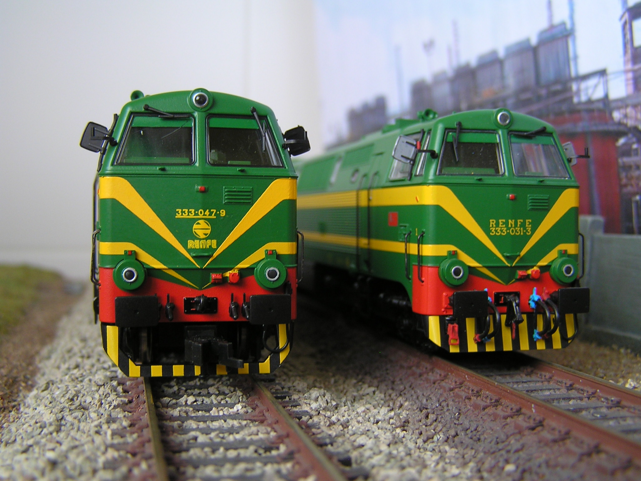

Viendo esa foto no me puedo resistir... y subir una foto de las mías...
Lo siento Pedro... me tendrás que seguir aguantando...
Cada vez me gustan más... empezaré a hacer la competencia a Jesús con las 333....

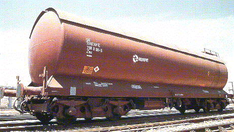

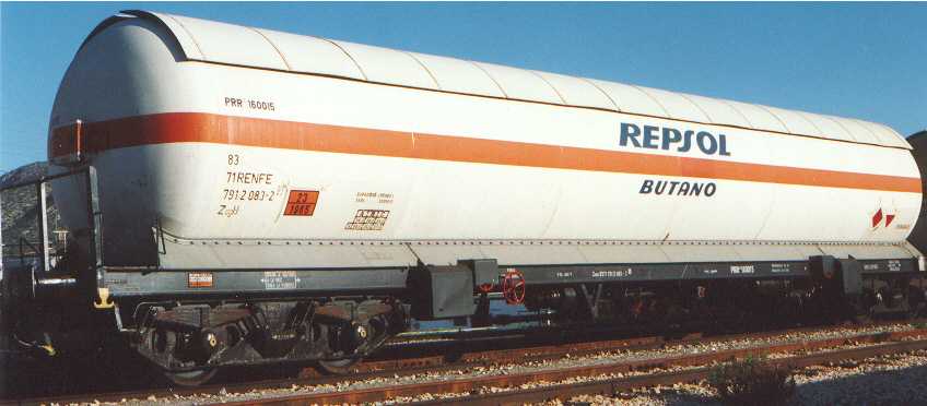

haber si me pongo de una vez con la reforma de mis 10000, y me toca la loteria para poner chasis a mis furgones de laton que me da verguenza tenerlos sin rodar.
por cierto ultimamente me estoi comiendo la cabeza con las cisternas, haber si saca de una vez Ktrain las ve boguies que sino voi ha ir a por ellas con nada que pueda recaudar algo de cuartos o el gallego nos saque de la crisis. Ya que tengo varias ideas.
para las RR 310 500 a 310 620 chasis de los cementeros ET y tubo de unas pastillitas que viene ni al pelo, esas que son para el calcio.
para la tolva INVEXA chasis de las cisternas ET, y el mismo tubito
para las tolvas de RENFE chasis de cementeros ET y el tubito
ahora hay va querido maestro:
problema de examen los boguies ORE, mi duda se podrian pedir a ET, conoces cual es su referencia? por que necesitaria unos cuantos de estos
