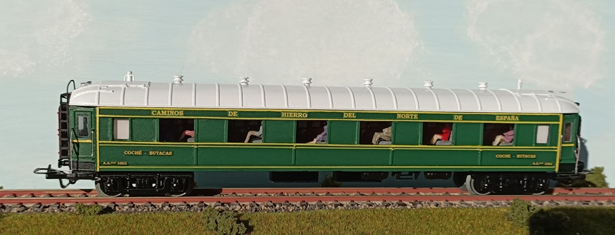

Hola compañeros, pues hoy toca otra entrega recién terminada y de primera clase: el coche de Caminos de Hierro del Norte AAXfhv - 1003.
Se me caían los ojos (de sana envidia) cuando veía este modelo en las fotos o vídeos de la red, así que decidí hacerme uno.
Partiendo de un modelo de Jouef del año de la Tana que daba la medida de longitud y que se puede encontrar por casi nada en Wallapop, le quité lo innecesario y como es ya mi costumbre le fui añadiendo detalles hechos a base de plástico, latón o piezas 3D caseras
Pintado a mano y spray, barnizado con un par de capas finas y a rodar.

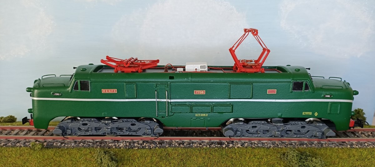

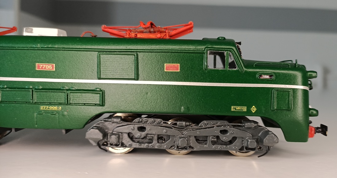

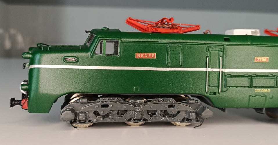

Hola a todos. Octava entrega.
Si tuviese que elegir una locomotora diesel me quedaría con una 316 o 318 en verde y franja amarilla, que fue la primera que vi en la estación de Vigo el 05 de Octubre de 1977, cuando iba hacia Pontevedra a conocer a mi nueva hermana, con 11 años me quedé estasiado observando aquel monstruo de hierro.
Pero si fuese una eléctrica, sin duda, me quedo con la 277 verde y franja plateada, quizá por su parecido con las americanas, esos capots imponentes marcan toda una diferencia.
Así pues, decidí que tenía que hacerme una y como las comerciales son prohibitivas para mí, me compré una carcasa de resina en Trenresina.com.
He de decir que me sorprendió el buen acabado que tenía y que con un fino lijado y muy poca masilla he conseguido lo que quería, tener una "Inglesa" en funcionamiento.
Sólo puntualizar una cosa que he aprendido (una de tantas claro) haciendo esta máquina, para lograr un cristal perfecto en los faros principales, he usado epoxi de 2 componentes transparente de uso para creación de joyas, con lo que al verter la colada por dentro del faro se ha quedado un cristal que no habría podido hacer de otra manera.
La mecánica, económica, es de Lima remotorizada con motor de CdRom a 12 voltios analógica, con un peso de 460 gramos (lastrada y equilibrada en su punto medio), va fina fina.
Os pongo unas fotos del resultado:

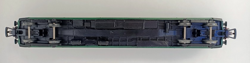

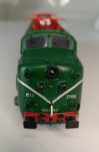

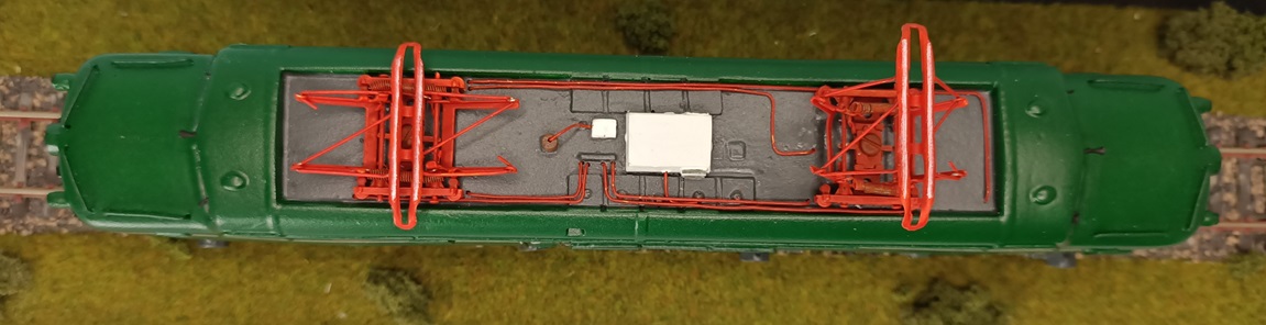

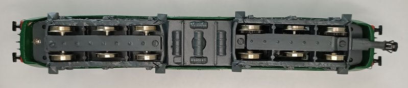

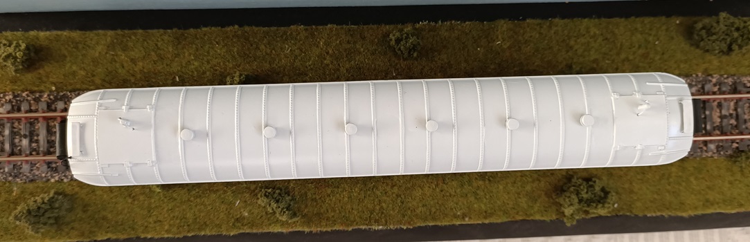

Unas vistas del techo, bajos y frontal:
