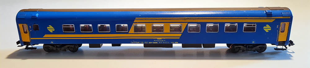

Entendido. Ahora está claro. Por supuesto se admiten las críticas, pero razonadas y constructivas, que es como me sirven para mejorar.
Así pues, sirva mi respuesta anterior para aquellos que se fijan más en los detalles accesorios (de poca importancia) que en lo principal (la idea de cómo realizar una transformación, mejor o peor según habilidad del ejecutante).
Respecto a la pregunta: Desconozco las dimensiones reales de las escalerillas, pero creo que se podrían tomar como modelo las de un 8000 de Electrotren. También se venden como repuesto (si se encuentra) y una posibilidad sería comprarlas y adaptarlas al modelo de Ibertren.
Lo que ocurre es que transformaciones de este tipo son para pasar el rato y dar juego en una maqueta. Algunos viejos, acostumbrados a otros tiempos, estamos habituados a prescindir de ciertas "delicatessen" en los detalles.
Manuel

MAPEL escribió:
Electrotren ha anunciado su intención de sacar los 8000 / 12000 literas con 11 departamentos. Pero la fecha está por decidir y seguramente, siguiendo las nuevas costumbres, los lanzarán en un set con otros coches que no nos interesan y a unos precios estratosféricos.
Quienes no quieran esperar, o no quieran cargar con material innecesario, o no deseen pagar un dineral , o no quieran quedarse sin, o simplemente, quieran entretenerse modificando material obsoleto, pueden intentar la transformación de antiguos coches 8000 de Ibertren escala 1/100 a escala 1/87. Se requieren dos coches (1 donante sirve para 3 transformaciones) y un par de cinemáticas 40343 de Roco. Más barato imposible.
Transformación pendiente de las calcas de matriculación.
Manuel

Efectivamente. Lo más importante no son esos pequeños detalles que rodando en una maqueta no tienen importancia. Lo más importante en esta transformación, además de los 11 departamentos, es que el coche lleva cinemáticas y los pivotes de los bogies se han desplazado hacia el interior para que la distancia entre ellos esté a escala correcta. Los bogies son los originales. Salvo las cinemáticas y los ventiladores, todo lo demás es original Ibertren.
Manuel

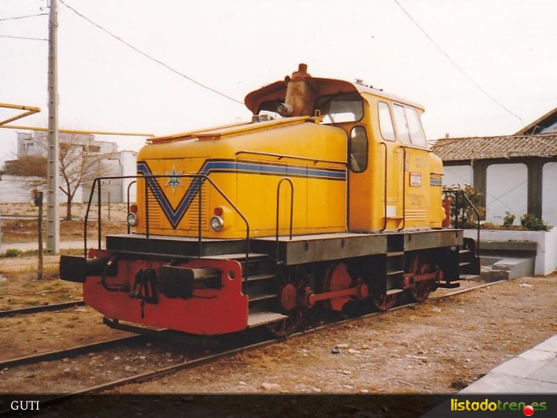

Únicamente dispongo de esta foto de la real:

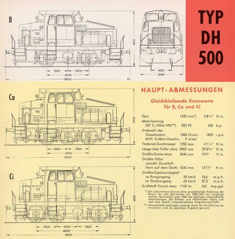

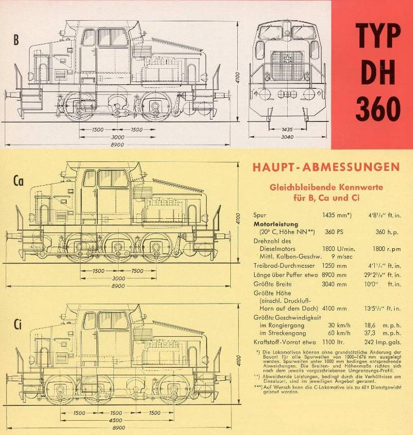

Buenas noches MAPEL,
ante todo expresarte mi admiración por tus trabajos, eres un gran exponente de lo que los americanos llaman kitbashing. Espero haber llegado a tiempo para acercarte un detalle sobre el modelo que estas reproduciendo, ya que en las fotos veo que el capo del original es un poco mas corto que el modelo de marklin. Te adjunto una pagina donde llevan a cabo la misma transformación, salvo que es en escala 1:32, pero creo que a fines prácticos se puede adaptar.
https://www.modellgetriebe.de/aSpurEins/DH360-Umbau/Henschel-DH360-Umbau.htm
Aquí unas imágenes donde aparecen todos los modelos de este tractor

Te adjunto unas imágenes de esta locomotora que he encontrado en la pagina de listadotren, donde se aprecia el tamaño de los capo. Saludos

Hola FABRIZIOML.
Ante todo agradecerte tu comentario y aportación sobre el tema.
Ciertamente el modelo realizado adolece de algunas diferencias importantes respecto al modelo real. Las dos más importantes son : la longitud del capot "largo", que debería ser más corto, como bien dices, y la disposición del rodaje, que está dispuesto al revés.
Ambas "anomalías" se deben a que la carcasa de Mäklin está montada sobre un chasis de Fleischmann de una locomotora distinta y las medidas y posición de la motorización no permiten acortar el capot ni colocar la carcasa girada 180°.
Se trata, por tanto, de una transformación a sabiendas de estas incorrecciones y con la única intención de aproximar el modelo a la locomotora real.
La única finalidad es el entretenimiento en la realización y el juego.
Gracias y un saludo.
Manuel

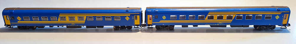

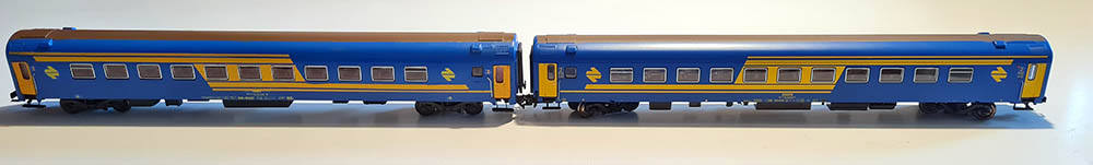

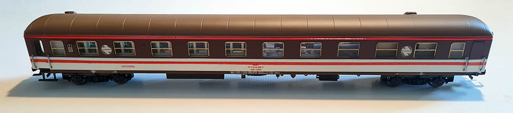

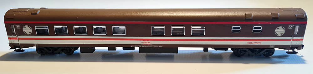

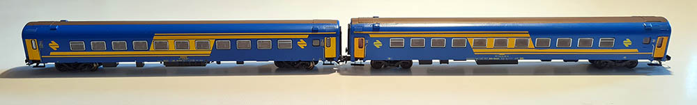

Desde que Mabar dejó de fabricar va ofreciendo periódicamente restos de stock. Algunas de estas piezas, incompletas, pueden ser un buen punto de partida para realizar "inventos" o trabajos de bricolaje.
Aquí ponemos dos ejemplos de aprovechamiento de carcasas sueltas de remolque intermedio del elelctrotren 432 "Obispo". Son trabajos que tanto pueden servir para pasar el rato como para suplir algún modelo descatalogado.
Como todo el mundo sabe, estas carcasas son casi idénticas a las de un coche de la serie 9000 y hemos utilizado dos de ellas para realizar un modelo de coche 9200 de la 1ª entrega a RENFE ( modelo no producido comercialmente por Roco en colores azul/amarillo) y un coche restaurante 9908 en colores "estrella". En ambos coches ha habido que modificar las puertas, hacerles unos chasis completos artesanalmente y un interior para el restaurante. Los bogies son de ROCO (coches Eurofima).
Los 9200 de la primera entrega se distinguían de los de la 2ª entrega en que el diseño de la "Z" en color amarillo era simétrica en ambos lados, cosa que producía el efecto de "ir al revés" de otros coches según de qué lado lo viéramos. También tenían las ventanas de la sala de pasajeros algo desplazadas hacia un extremo, detalle que las carcasas de Mabar tienen con respecto a las carcasas de Roco.
Pues es una estupenda idea, qué cristales usaste?
Mensajes: 2752
Registrado: 08 Sep 2008 18:25
Los de un 9000 de ROCO que me sobraron de la transformación de un furgón generador 9450 para el RRR-9908 y los de un compañero que también se hizo el furgón y me los cedió para el 9200.
Se ajustan bien en las distancias, salvo entre puertas y ventanas de los aseos y salas de pasaje, que deben corregirse. Los de la cocina del RRR-9908 son de un furgón Talgo Ibertren.
Manuel

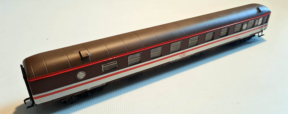

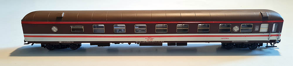

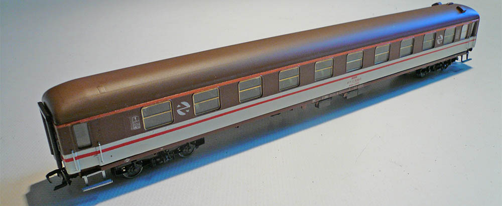

Y ahora un 1ª / Cafetería serie AR5x-12850 para los trenes "estrella".
Mensajes: 862
Registrado: 14 Abr 2011 09:44
¡GENIAL! Como de costumbre. Muchas gracias por compartirlo.

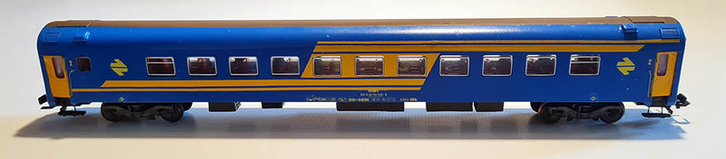

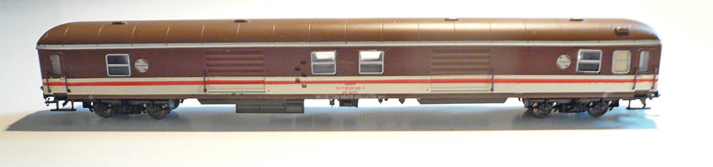

Tampoco puede faltar un furgón DD-8000 (ex DDT) en colores "estrella".

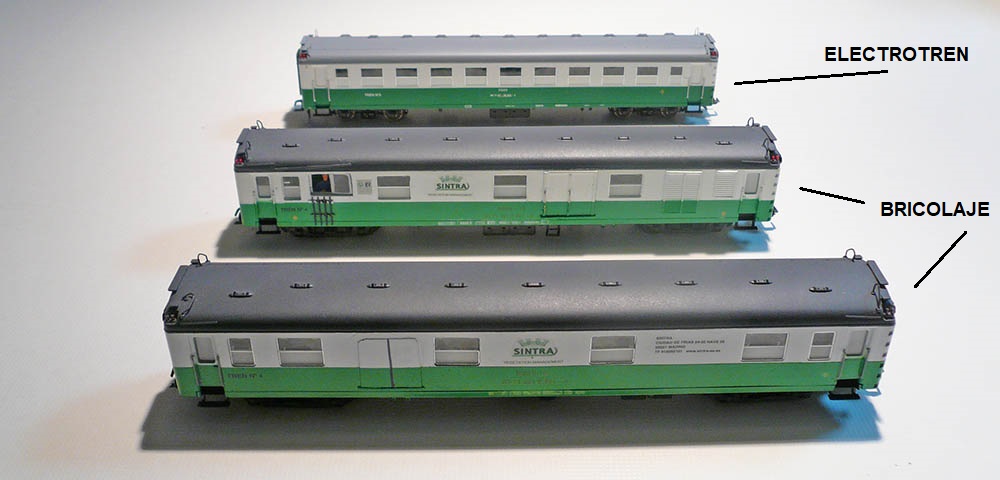

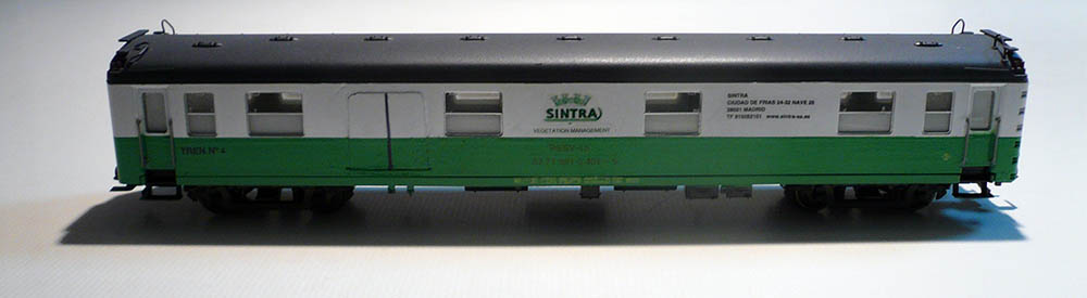

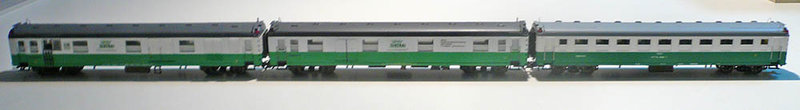

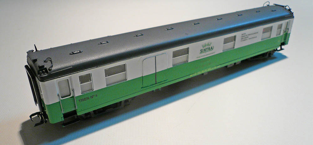

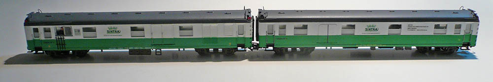

Con la transformación del coche almacén hemos completado la composición del Tren Herbicida de SINTRA.
El coche aplicador junto al coche almacén
El coche aplicador, el coche almacén y el nuevo coche vivienda de ELECTROTREN
Los 3 coches de la composición
Debido a cuestiones legales las calcas no son comerciales sino hechas particularmente por mí para uso privado doméstico.
Mensajes: 167
Registrado: 06 Mar 2022 18:10
Una composición extraordinaria, encantadora y muy evocadora D. Manuel, un regalo para nuestros ojos. Gracias.
Mensajes: 2752
Gracias. la verdad es que es una composición muy resultona. El modelo del coche vivienda de ELECTROTREN es muy real a diferencia de otros "aprovechamientos de moldes" para hacer renfritos. Lo que ya no entiendo muy bien es que hagan este modelo que por si solo no tiene utilidad si no tiene una composición completa, que puede ser muy variada. En mi caso ya tengo el asunto resuelto.

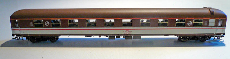

Mensajes: 2752

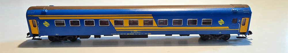

Coche A12 tv-12000 con interior tipo salón. Los cristales deberían ser enteros, pero...es lo que hay.
