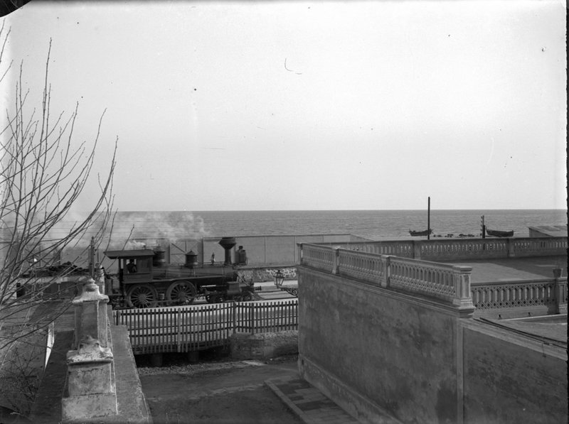

Añado a lo dicho, respecto a tu pregunta sobre los asientos, las primeras que los tuvieron fueron las "carolinas" del Valls-villanova, unas maquinas de origen americano, autenticas maquinas del "oeste" que circularon por Cataluña, luego durante la primera guerra mundial la compañia del Norte compro una locos 141 mikado que tambien gozaban de ese refinamiento que tambien tuvieron en forma de banquetas las mikado inglesas y algunas de construccion nacional tardia, para comer con la maquina parada se solian usar las cajas de enseres y herramientas que habia en el tender, te subo la foto de una "carolina" que supongo te recordara a la que tuvo Plaimovil, un saludo Rafotas

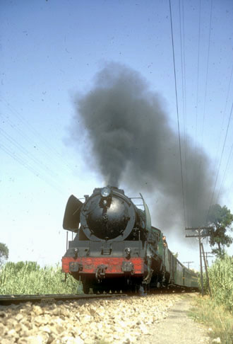

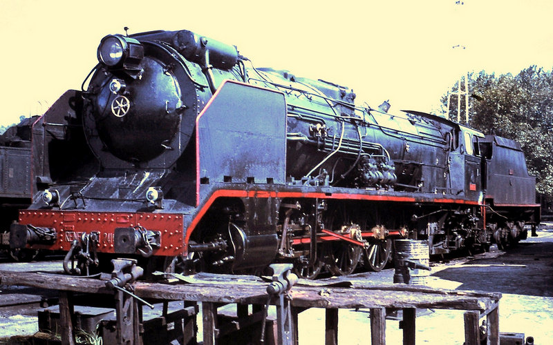

Me alegra mucho haber podido aclararte algo, espero impaciente que subas las fotos de locos de Playmovil, creo que todas son una reproduccion naif de locos autenticas, con una licencia absoluta en cuanto dimensiones y numero de ejes pero que se dan el aire a al, algunas que existieron realmente , creo que la Carolina es la que mas se aproxima a un modelo real, respecto a las orejeras que preguntas, si mal no entiendo te refieres a los deflectores o placas levantahumos que se utlizaron sobre todo en maquinas de viajeros, dichas placas creaban una corriente de aire que elevaba el penacho de humo hacia arriba, facilitando la vision al maquinista, las hubo de dos tipos las "Wagner" que eran las grandes y las "wytte" que eran las pequeñas te subo u par de fotos para que puedas ver la diferencia, saludos Rafotas
levantahumos wagner - deconozco autor
levantahumos witte, desconozco autor
