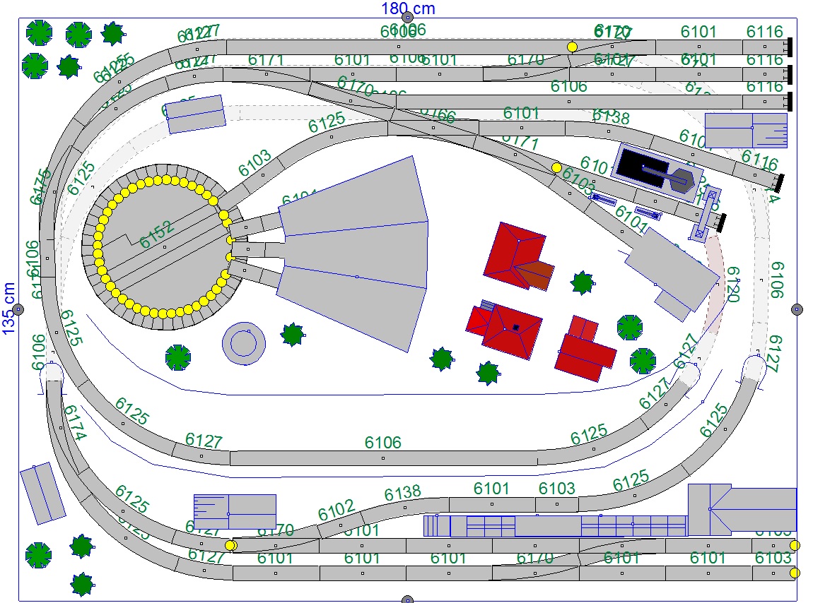

el problema principal es que no tengo mucho espacio tan solo 170cms x 80cms y me gustaria k fuese con via marklin C por el echo de que va a ser el regalo de reyes de este año y asi poder aprovecharlo para su maqueta
he estado mirando todos los videos habidos y por haber de maquetismo o ferromodelismo...y tengo una ligera idea de k me gustaria k tuviese 3alturas con tuneles y estacion y si se pudiese una rotonda...mi problema es k no me aclaro con el scarm por eso os pediria k con vuestra buena voluntad me hicieseis un esquemilla de vias...el tema de contruccion lo tengo controlado ya que me gusta el tema y vengo del aeromodelismo que no es lo mismo pero hay que hacer los aviones bastante reales para k vuelen...
Sin mas molestar y agradecido de que alguien me pudiese ayudar en el diseño

Perdona que te desanime pero pretender hacer una maqueta de H0 en 170 cm x 80 cm que vaya más allá de un simple óvalo y alguna vía para aparcar me parece difícil.
Pretender que además tenga 3 alturas, lo encuentro imposible.
De todas formas te pongo un librillo de circuitos de vías con la C de Marklin por si puedes tomar ideas. Aun así, en las maquetas pequeñas del librillo, creo que Marklin se pasa tres pueblos en las pendientes y, aunque sus trenes son magníficos, pienso en el sufrimiento de los motores subiendo esas pendientes.
Marklin maquetas via C.pdf
(7.13 MiB) 234 veces
Resumiendo, busca un espacio mayor o haz algo sumamente sencillo. En principio con algo sencillo tu pequeño disfrutará mucho y, más adelante, si se entusiasma con los trenes intenta conseguir más espacio para montar algo más sofisticado.
De todas formas te pongo el diseño de una maqueta mínima que propuse para otro forero por si te sirve de inspiración, aunque la vía utilizada es la Profi de Fleischmann del sistema 2C y bo la vía C del sistema 3C que quieres.
Saludos José María KPEV
