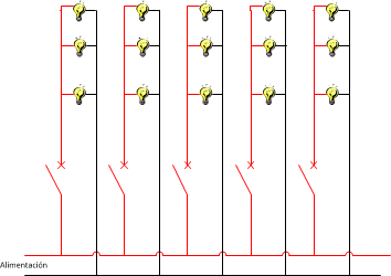

Por lo que he podido leer tu problema actual no es la corriente de tracción (la que va a las vías) más bien es la corriente de servicios auxiliares y en particular iluminación (farolas de andenes, calles, luces de casa, etc ¿no?
Básicamente es fácil, lo primero ¿quieres que se te encienda todo a la vez --fácil--? o por secciones --un poco (poco) más complejo--
en principio, de cada bombilla o led que quieras que se ilumine saldrán dos cablecitos, en el caso de las bombillas no tienen polaridad en el caso de los led, si (los led además necesitan una resistencia que va en serie de uno de los cables y que se suele instalar bajo el tablero.
Esto es muy parecido a las luces de tu casa (desde el punto de vista de esquemas, es idéntico) esto es, tienes una fuente de alimentación que te da dos polos (llámemoslos fase y neutro o positivo y negativo) ahora, a cada bombilla/led tienen que llegar ambos polos, interrumpiendo la fase con un interruptor para controlar encendido/apagado.
Si quieres que sea encendido/apagado todo a la vez, con un sólo interruptor ya vale, pero esto es muy poco realista, quizás prefieras agrupar las luces, por ejemplo las luces de la estación/andenes por un lado, las farolas de la calle por otro y las luces interiores de las casas por otro u otros (por barrios si tienes un pueblo grande, por ejemplo)
Ahora, desde un polo de la fuente de alimentación/transformador llevas un cable (color rojo o marrón, por ejemplo, para distinguirlo) a una punta de cada uno de los interruptores y de la otra punta llevas otro cable rojo marrón hacia las bombillas a encender con ese interruptor. el otro polo de la fuente de alimentación/transformador lo llevas directo al otro polo de las bombillas y listo. Te adjunto un esquemita sencillo.
Los LED tienen un tratamiento especial, asegúrate de trabajar con ellos con corriente continua y de que el cable que va a los interruptores sea o positivo o negativo, pero no los mezcles, ahora, la conexión a los led es sensible a los polos, en una posición te funcionará y en la otra no.
Por supuesto te invitamos a cualquier consulta que quieras hacernos. Uno u otro te reponderemos lo mejor que sepamos.

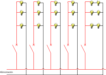

Si el plástico de las farolas se ha derretido, y se trata de lamparitas (no leds), puede ser que se las bombillas estén iluminando a su máxima intensidad. Lo mejor es emparejarlas en serie para disminuir su intensidad y calor (no es necesario que iluminen como el sol, quedan mejor con una luz tenue)
Te adjunto el diagrama modificado, ahora el último bloque lleva las bombillas emparejadas.
En cada bloque he pintado 3 bombillas, pero puede haber 1 o 17 :P ; pero en el caso de emparejadas, el emparejamiento no debe llevar una cantidad arbitraria pues cada bombilla llevará ahora 1/2 de corriente, si pones 3 en cada sarta 1/3, etc. Deberías probarlo, pero como dice aloga las bombillas en general quedan mejor con una luz tenue que se vea bien a oscuras.

IMPORTANTE: Si tenemos bombillas en serie y una de ellas se funde, se mantendrán apagadas todas las demás. Lo que no ocurre cuando se disponen en paralelo, que sólo se mantendrá apagada esa (es como se instalan en las viviendas). Si queremos disminuir la intensidad que circula por una bombilla, basta con conectarle una resistencia (no tiene polaridad). Puedes hacer pruebas con resistencias de diversos valores hasta encontrar la que te proporcione la luminosidad requerida. Un saludo

Tienes otra solución más sencilla, que es utilizar un transformador de la mitad de tensión, como la resistencia de las lámparas no varía, consumirás la mitad de intensidad y por tanto la mitad de potencia.
Además por lo general las farolillas alumbran mucho más de lo que sería conveniente, produciendo un efecto horroroso, y de esta manera proporcionan una luz más ténue y acorde con lo que representan.

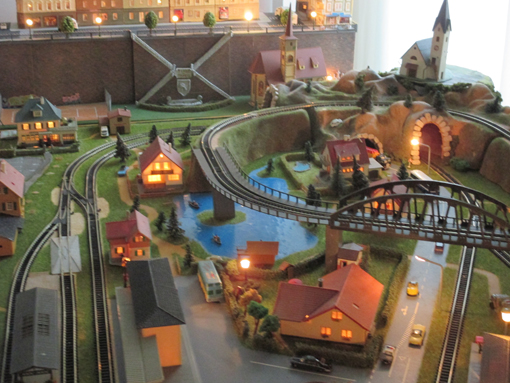

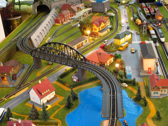

Hola de nuevo
Hemos tardado un poco, pero ahí podéis ver nuestra maqueta, que, aunque aún le falta mucho trabajo, tiene las luces encendidas brillando como un árbol de Navidad ;) .
De nuevo muchas gracias. Dados mis escasos conocimientos de electricidad, no hubiera podido hacerlo sin vosotros.
Mensajes: 2278
Registrado: 21 Mar 2014 12:52
Pinta muy bien
pero ya sabes que una maqueta no se acaba nunca :D
- retocar las casas para quitarles aspecto plasticoso
- ponerles motores a las agujas/desviós (por debajo, por supuesto ... bueno, tampoco vamos a forzar)
- retocar la decoración
- balasto
- poblarlo
- hay un punto en la terminación delviaducto en la primera foto que habría que integrarlo con el terreno para que no haya un salto (se te pueden morir los prisermanes :mrgreen: )
etc. etc.
y por supuesto .... jugar con los trenes :D que es de lo que se trata
Felicidades

Buenas noches : Ha quedado muy bien, el compañero ya os ha indicado algún problema, por mi parte solo aconsejaros que bajéis la intensidad de esas farolas e iluminación interior y si podéis pintar con un color oscuro el interior de los edificios para que no traspase la luz las paredes. Es solo una opinión, con animo que todo se asemeje a la realidad. Un cordial saludo.
