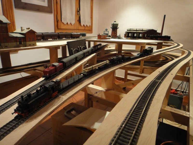

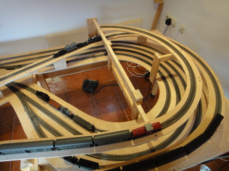

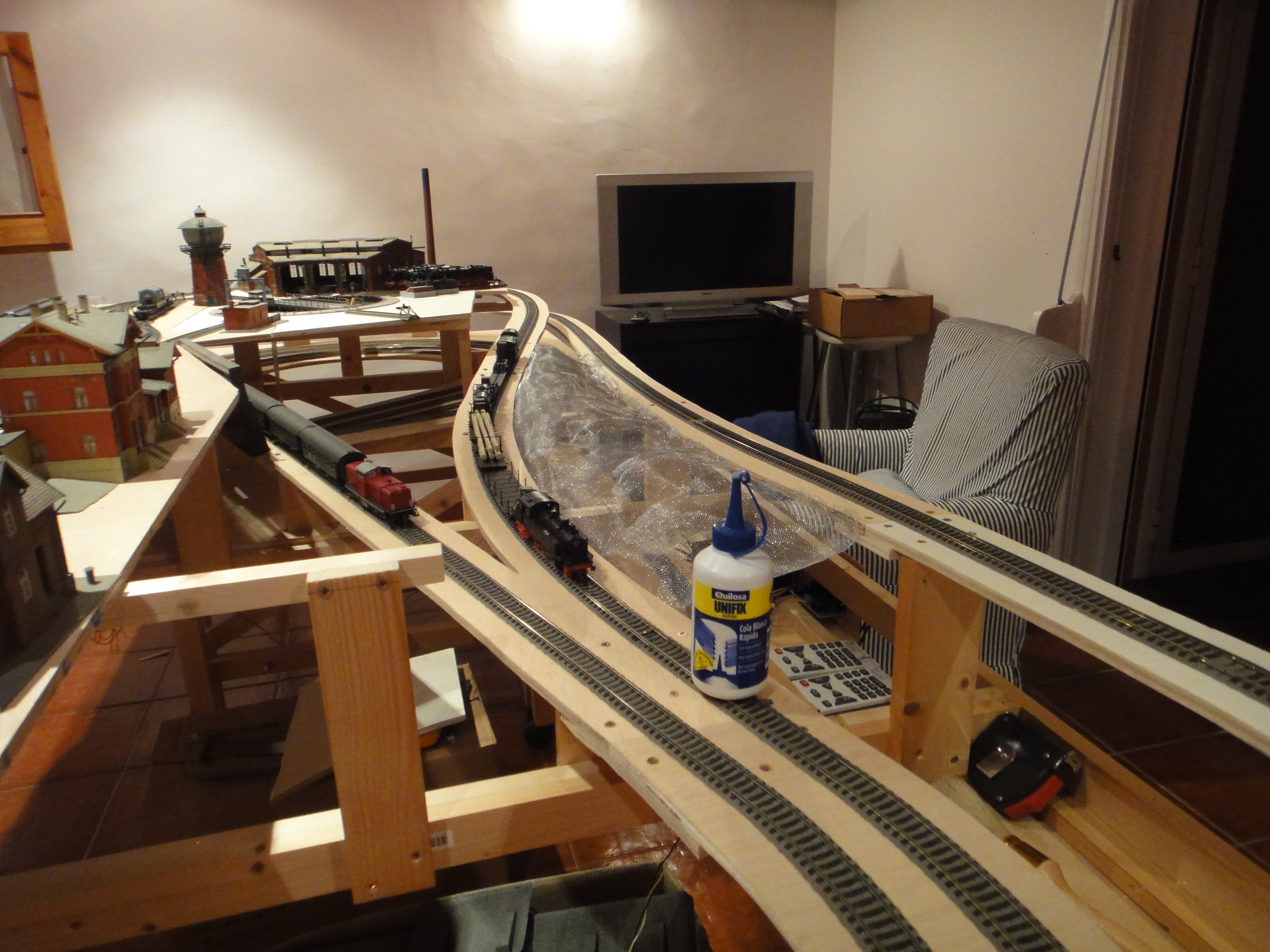

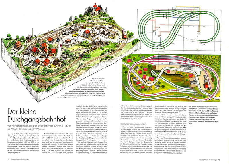

Subo una foto del plano en el que me inspiré para realizar mi maqueta, es de la revista alemana 1 x 1 des Anlagenbaus número 1 del 2009.
y otras de la mía en diferentes estadíos de construcción.
Si la quieres ver ya más acabada sigue este enlace viewtopic.php?f=6&t=25124&start=220#p567598
