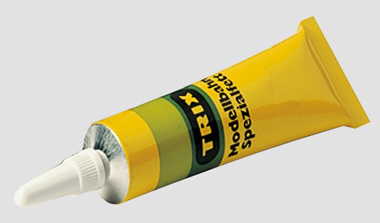

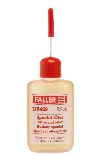

Yo engraso con aceite de Faller y grasa de Trix. Ojo al color rojo de Faller, que hay pegamento con el mismo envase :D
La manera mas rápida de estropear algo de tren eléctrico es bañarlo en aceite.

El aceite de máquina de coser que compré (para los trenes) me parecía de una viscosidad muy baja, casi agua y era difícil dosificarlo y no se quedaba bien en su sitio, si se cuela al colector te hace una avería curiosa. El que compré a un vendedor de mercadillo, me parecía con demasiada viscosidad, y sobre todo el dispensador era muy gordo, una punta de mas de 3mm, echaba un borrón de cada vez.
Me gusta el de Faller, porque con esa aguja en realidad hay que apretar bastante, para que amanezca poco a poco una gotita en la punta del tubo de acero, y es casi imposible echar demasiado aceite. La viscosidad es media. Y evidentemente está fabricado para trenes eléctricos.
La grasa de Trix es casi aceite, muy baja viscosidad.
Yo no suelo engrasar los ejes de mi carreta, como Atahualpa, ni tampoco mucho los de las locomotoras, porque se acaba ensuciando todo. Solamente en algunas cosas antiguas de Märklin, con los ejes que acaban cilíndricos, hierro eje y hierro agujero
Durante años no usé grasa, solo aceite, hasta que algunas cosas mas modernas llevaban engranajes de plástico, y el aceite parece que no era lo mejor.

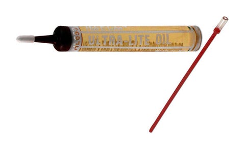

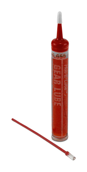

Yo uso dos lubricantes, ambos de woodland scenics. Como norma general los puntos de fricción que llevan un elemento de plástico (conos de ejes, piñones de material plástico, o cascadas de engranajes que mezclen engranajes de plástico con otros metálicos uso la grasa blanca o la grasa con litio.
En resumen; todo lo que lleve un elemento de plástico lo lubrico con "moly grease" o "White grease", de woodland scenics. Para todo lo demás, puntos de fricción puramente metálicos uso los aceites de woodland scenics (hay dos densidades).
Supongo que estos lubricantes son equiparables a los de otras marcas. La grasa blanca por ejemplo me parece muy similar a la de Roco o Mftrain, lo mismo para los aceites lubricantes. En su día compré el set de lubricantes de woodland en las ofertas de Poly, pero reconozco que de seis lubricantes solo uso cuatro, los otros son polvo lubricante (lubricante en seco) y todavía no les he encontrado utilidad.
Tomo nota de todas las aportaciones del resto de foreros, siempre estoy abierto a probar otros lubricantes.
De los errores también se aprende y reconozco que he probado de todo. Al final llega uno a la conclusión que no hay nada como un producto especifico para nuestro hobbie y recurrir a vaselinas, grasas y aceites ideados para otras cosas al final solo trae problemas. Que no digo yo que el aceite de woodland no sea mas que un aceite generico, pero para lo que dura el bote no me complico en hacer I+D.
