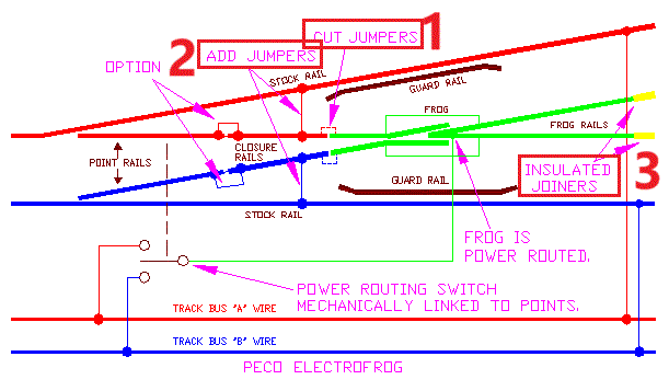

Si en un desvís Electrofrog no hacemos ninguna de estas tres cosas (marcadas en la ilustración):
1- No cortamos los puentes inferiores
2- no hacemos los puentes nuevos
3- no aislamos la salida del corazón
pecoelec_C75-2002_r90 (1).gif (10.94 KiB) Visto 3848 veces
Las vías más allá del corazón se alimentan de acorde con la alimetación del corazón y la posición de las agujas.
Esto solo es posible en analógico y corriente contínua.
Para Digital no sirve.

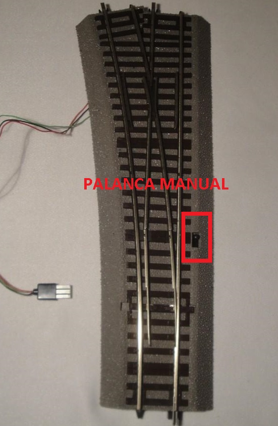

Y otra cosa, uniforg, no inventa nada, las vías Roco Line, con o sin balasto, llevan un pequeño cable negro, desde el corazón hasta el mando (manual dentro de la cajita negra), con un polarizador mecánico. Ya que su corazón, también es metálico y aislado en entrada y salidas.
Por lo que dices, entiendo que mientras no le pongas un motor de desvíos a la vía roco line, no vas a poder polarizar el corazón del desvío. ¿Quizás las que van con balasto ya lo tienen polarizado?
¿Y estos desvíos cortan la corriente del ramal donde no apuntan los espadines? Es decir, ¿puedo hacer como con las vías Fleischmann, Hornby o Peco, dejar locomotoras sin corriente en un apartadero mientras uso otras?

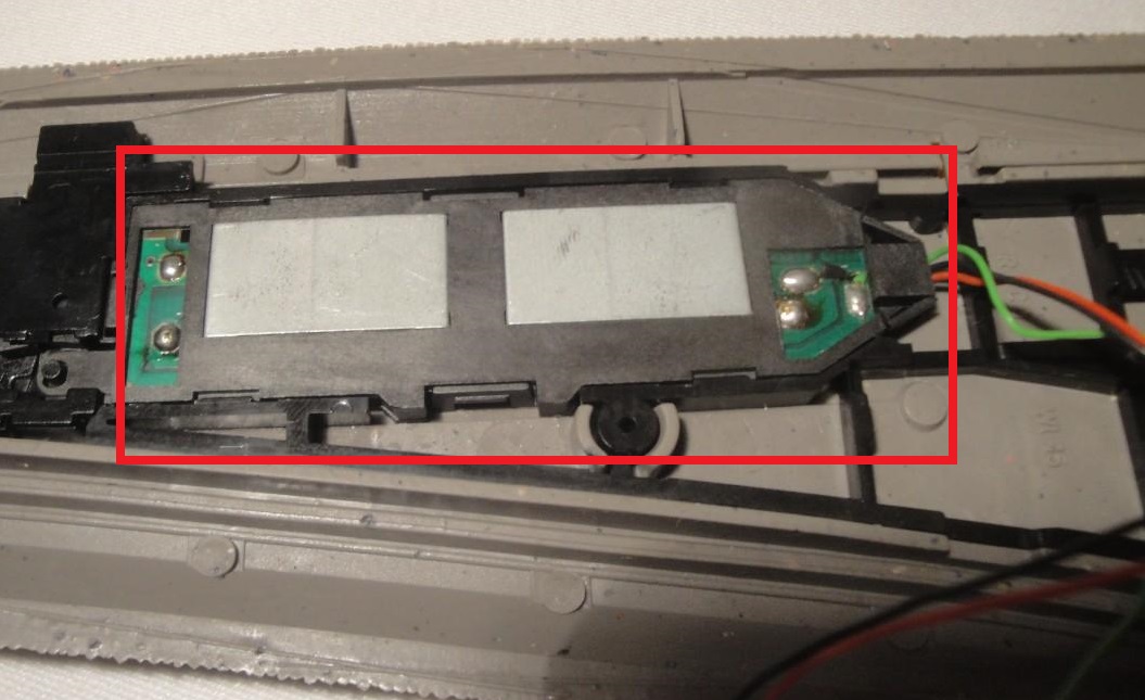

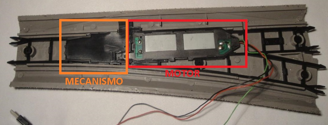

No me he explicado bien, la cajita negra alberga el conjunto manual de los espadines, qué incluyen el polarizador, por lo tanto si no desconectas el cable, este polariza con y sin motor eléctrico. Y no estos no cortan la corriente. De hecho, ninguno lo hace, si metes corriente por las salidas, anulas los cortes en vía cerrada.

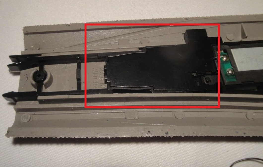

Perdoname por ser tan torpe, pero la cajita negra hasta donde yo tenía entendido, era el motor del desvío. Por eso comentaba que necesitarías poner el motor para polarizar el corazón. No sabía que para hacer funcionar estos desvíos hubiera además que comprar un mecanismo aparte para activarlo en manual. Creía que era como los Hornby. Me parece muy raro eso de comprar un desvío y tener que comprar aparte el mecanismo para poder moverlo, que encima es estéticamente horrible.
Mensajes: 7069
Los desvíos Roco, a diferencia de los desvíos Peco, no tienen ningún mecanismo que enclave las agujas en una posición, para eso, y según leemos en las instrucciones, necesitamos de un mecanismo manual (https://www.roco.cc/ren/products/tracks/h0-roco-line/others/40298-manual-turnout-mechanism-right.html) que las enclave. Esta es la razón por la que en los desvíos Roco las vías que salen del corazón estan siempre alimentadas.
En los desvíos Peco hay un muelle que enclava la posición de la aguja en una u otra posición y por eso en las agujas Electrofrog (no en las Unifrog), la alimentación del corazón y de las vías que sale de este, se pueden alimentar en función de la posición de la agyuja ja que esta queda enclavada en una de las dos posiciones posibles gracias a ese muelle.

A ver quizás, sigo sin explicarme correctamente, las vías Roco Line, con balasto, llevan mecanismo, ese mecanismo se puede mantener y quitar el horrible balasto de goma:

Buenos días Alfred, si a un desvío Electrofrog se le sueldan estos dos cables en los tramos siguientes a los espadines hacia los carriles contiguos, ¿Quedarían los desvíos idénticos a los Unifrog?
Un saludo y muchas gracias por tu ayuda en todos los temas eléctricos de las maquetas.
Mensajes: 7069
Si, si se cortan los puentes que unen estos carriles con el corazón tal y como se explica en el punto 1 de la imágen que envié el otro dia.
