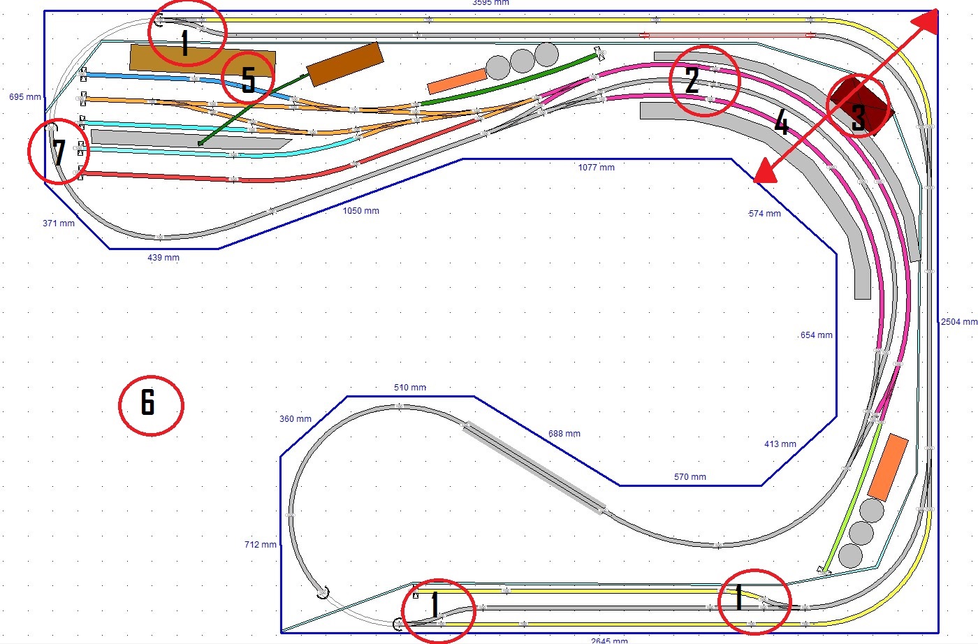

Ahora paso a comentar ciertas cosas que no me cierran del ultimo diseño que muestras:
1- esos desvíos cortos de Hornby obligan a realizar una contracurva muy brusca, algo no recomendable en las maquetas, cuando hay un punto de inflexión lo recomendable es que haya un tramo recto entre ambas curvas.
2-en esta zona habría que revisar los radios de curva para que no se generen esos saltos.
3-el colocar la estación de viajeros sobre ese anden no tiene sentido ya que la vía correspondiente a dicho anden es la utilizada para el arribo de los trenes de mercancías y cuando aumentes la frecuencia de circulaciones también valdrá como vía de sobrepaso. En cambio la vía que se utilizaría para el ascenso y descenso de pasajeros seria la del anden opuesto, por eso la ubicación del edificio de pasajeros en dicho anden.
4- la distancia desde la esquina hasta el borde de la maqueta es demasiado larga ya que te impedirá acceder a las vías ocultas en caso de incidencia máxime teniendo el backdrop de por medio.
5- la disposición en esa zona de esa forma no te da espacio para las maniobras de la carretilla de contenedores si ese sigue siendo el destino de dicho espacio.
6- aquí una pregunta, ese espacio se puede utilizar temporariamente cuando se este operando la maqueta? de ser si, las modificaciones que te comentare mas adelante te serán de gran utilidad e incrementaran la jugabilidad.
7- en esta zona no colocaría un túnel, por eso la idea original era ocultar esa parte con una calle por encima de la siguiente forma:

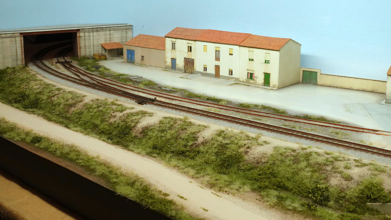

la foto corresponde al compañero dorian333 que puedes ver en su hilo llamado Rosquillas Arróniz - un pedacito de Navarra en N que soluciona esto de una forma excelente.

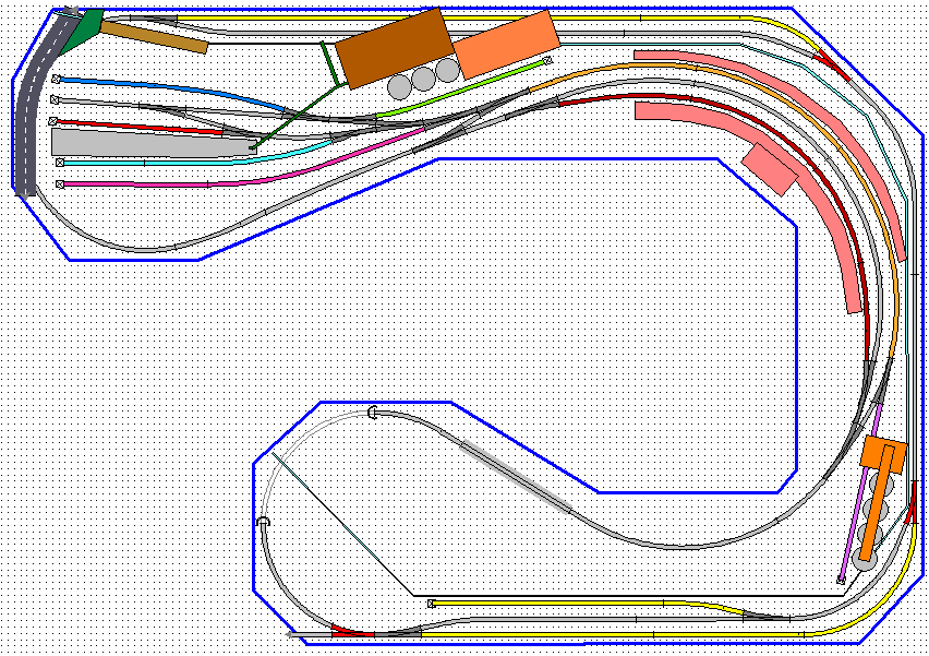

Dicho todo lo anterior, paso a enseñarte el rediseño de la maqueta donde he incorporado los 3 desvíos Hornby cortos que usaste en tu ultimo diseño pero dispuestos de una forma diferente para que no generen contracurvas bruscas ( son los marcados en rojo).
Además he logrado incorporar curvas de 505 mm de radio en la zona visible frente a la zona industrial asi como una suave curva y contracurva previa al ingreso a la estación del lado Algeciras.

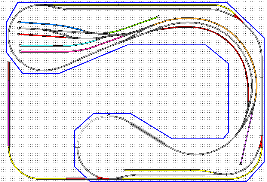

Y en la siguiente imagen te presento como a través de unos módulos de quita y pon puedes variar las composiciones que circulan por la maqueta, utiliza el sistema que los británicos denominan "cassette", en color rojo los correspondientes a las locomotoras que te permitirán ponerlas en cabeza o en cola según el caso y el fucsia para los vagones ( este tiene las longitud de una vía flexible). Este sistema tiene dos ventajas una la de formar trenes de una forma rápida y sencilla y dos la de almacenar el material rodante, si desconoces el sistema te recomiendo que googlees sobre el y si tienes consultas no dudes en preguntar.
Otra cosa que se me ocurre es que en vez de la industria cementera esta sea una fabrica de pretensados de hormigón, motivo que te permitirá tener los siguientes inputs como cemento, piedra, arena, varillas de acero y outputs como vigas de hormigón, ósea 3 vagones diferentes por cada día hábil de la semana.

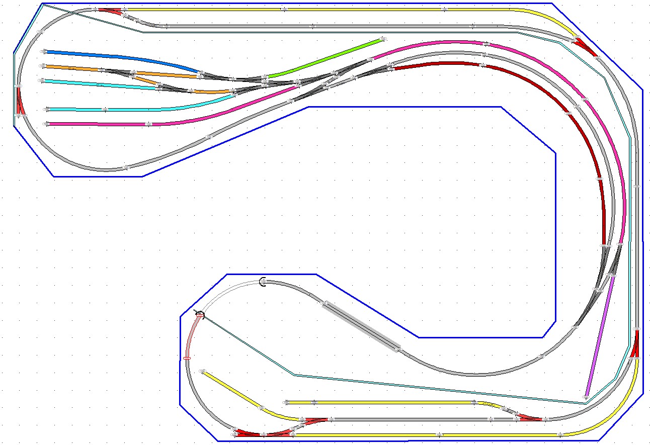

Hola Fabrizio nuevamente. Ayer andaba un poco obtuso con las contracurvas que generaban los desvíos. En cuanto al número de desvíos Hornby de los que dispongo son 6 desvíos cortos a izquierda y 5 a derecha. Están prácticamente nuevos y disponen del motor Peco para su uso.
Mi fin es darle el mayor uso a estas piezas en la parte oculta de la maqueta con el fin de ahorrar costes con el material del que dispongo y me gusta la propuesta que has realizado de usar 3 de ellos. He añadido 4 desvíos más sustituyendo los Pecos del trazado oculto además de tramos rectos tras el desvío de la misma longitud que habías propuesto en tu diseño con los desvíos Peco para facilitar así el cambio en la dirección de la curva. Esto hace que la distancia entre vías ocultas se incremente 3 cm. Si hago uso de estos más dos desvíos para un futuro cierre del circuito (no es mi intención pero ya que dispongo de esos desvíos se pueden colocar) aprovecharía 8 de los 11 desvíos de los que dispongo. Uno de ellos permitiría en un futuro el añadido en forma de cassette.
El resto de aspectos que me has transmitido (uso de un falso puente en vez de túnel, vía de estacionamiento de mercancías, vía muerta para locomotora, incremente del radio de la curva con destino a Algeciras a 500 mm, huecos en las esquinas de la maqueta) me han ayudado a comprender el por qué del diseño. También me parece buena idea el cambiar la cementera por una de hormigón armado o pretensado ya que de esta forma además de cemento, arena o grava se añaden las barras de acero, incrementando la variedad de vagones.
Te adjunto el archivo scarm con lo que te he comentado por si crees que serían posibles estos cambios en el trazado que permita el uso de estos desvíos hornby que tengo o por si propones algún cambio en el trazado.
El resto de desvíos (zona visible) serían los Peco propuestos, la vía flexible Peco además de rectas o R2 de Hornby que pueda aprovechar de las que tengo y que están prácticamente nuevas.
Mil gracias de nuevo por tu esfuerzo y aportarme aspectos en los que no he caído.

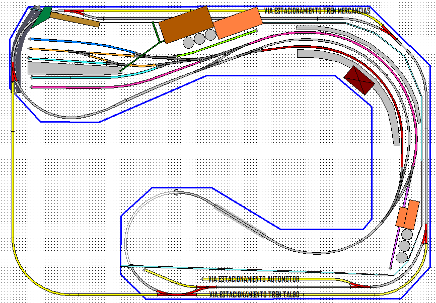

He visto que has agregado tramos rectos en las contracurvas pero eso quita mucho espacio de la parte visible de la maqueta, como comentaste que no tuviste problema con eso en otras maquetas la situación de compromiso seria quedarse con las contracurvas en vez de sacrificar espacio, por lo menos desde mi punto de vista. Lo que si haría seria un ensayo de un circuito con dichas contracurvas y probaría pasar con las composiciones por ellos para tener parámetros de velocidades y si algún coche, vagón o locomotora presentan problemas.
Así que para mi la maqueta quedaría así si las pruebas son satisfactorias:
Archivo SCARM:
maqueta san roque 220824.rar
(19.94 KiB) 23 veces
He agregado el anden que quitaste ya que aunque no se utilice podría estar allí de cuando la estación no contaba con el polo industrial y si se usaba para el ascenso y descenso de pasajeros ( licencia histórica valida con fines escénicos).
