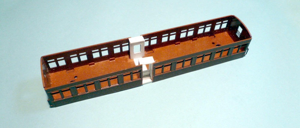

Creo que aquí será mejor tratar este tipo de transformación de los clásicos coches costa de boges de Electrotren.

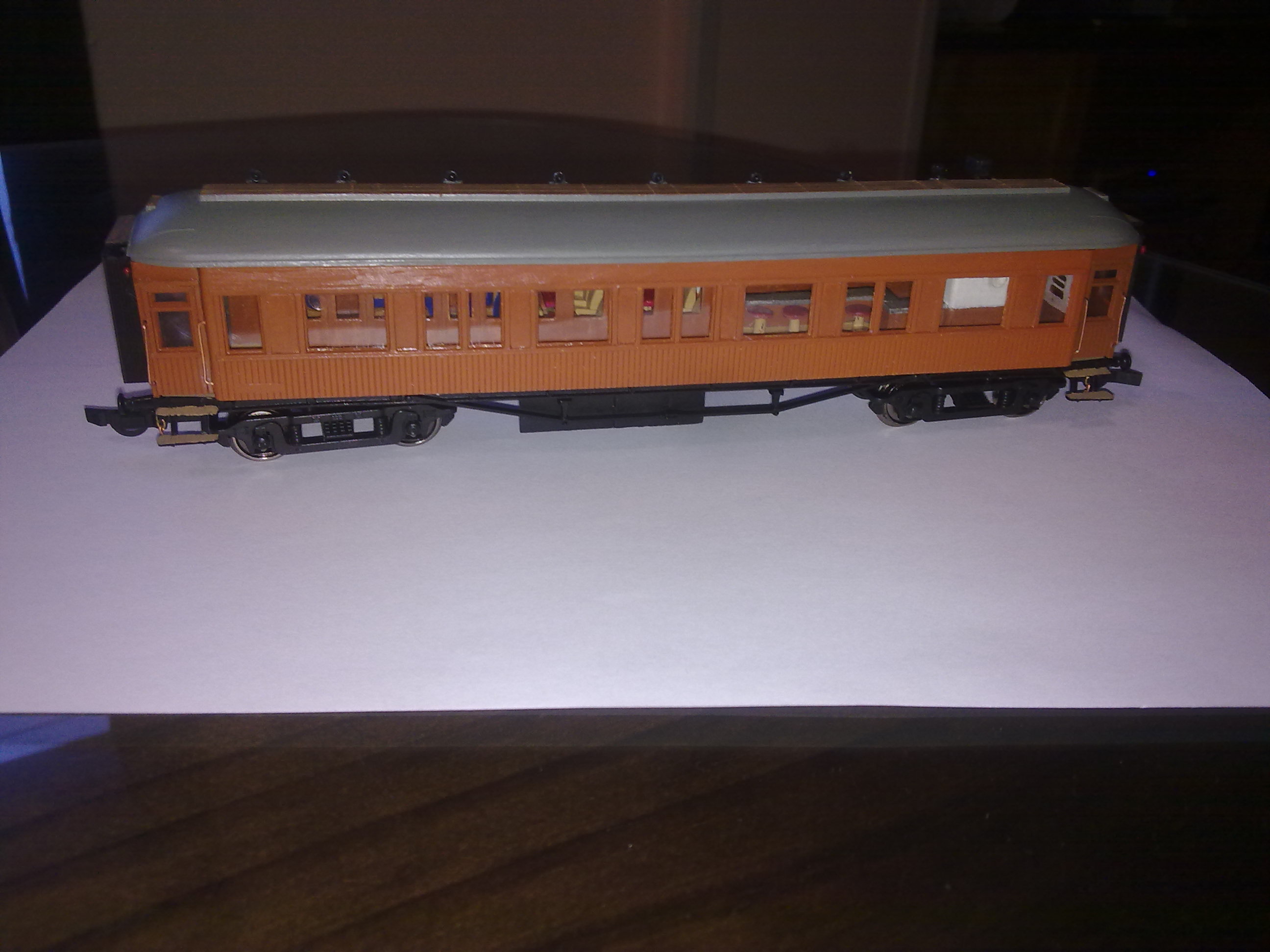

A petición de MZA2 he realizado cuatro cajas y otras cuatro más están pendientes de serrucho. No tengo fotos del proceso por que no me planteé la aceptación que puede tener.
Los comentarios del otro hilo (de Mapel y Fantito), sería interesante que estubienran aquí (cortar y pegar). Así como también toda la información que querais ampliar por vuestra parte.
Saludos cordiales de José Ramón.

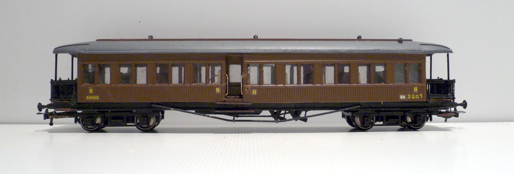

Esas cajas con puerta central para los cercanías de Norte se ven muy bien trabajadas. No obstante les veo un error, dicho sea si se me permite, como crítica constructiva y sin ánimo de menospreciar el trabajo, sino como aportación de ideas.
Parece ser que se ha suprimido un grupo de 2 ventanas y con una de ellas se ha construido la puerta. Esta solución acorta la caja y cede espacio a las plataformas de balconcillos, que eran más amplias que en los Costa. Hasta aquí, todo correcto.
Intuyo que la caja, tal cual se ha confeccionado, irá sobre el bastidor del Costa, por lo que el resultado final será que este coche cercanías Norte tendrá la misma longitud que un Costa y es aquí donde se produce el error: Los Norte eran más largos que los Costa MZA.
Los coches de Norte medían 20140 mm entre topes ( H0 = 231 mm. ), mientras que los Costa medían 18500 mm. ( H0 = 213 mm. ). Los Norte son 18 mm. más largos en H0.
En mi opinión, la puerta central tendría que haberse puesto añadida al total original de la caja, cortando ésta transversalmente y dejando una parte con 5 ventanas dobles y otra parte con 4 ventanas dobles ( una de las versiones reales es así ). De esta manera se consegue la mayor longitud de la caja.
El bastidor, fabricado totalmente nuevo, se hace a la medida necesaria para obtener así la mayor superficie para las plataformas.
Deben corregirse también los travesaños transversales superiores de las ventanas. Los Norte no los tenían.
Desde luego, todo lo dicho es en aras de un mayor conocimiento y mayor fidelidad al modelo real, sin menoscabo del trabajo que se ha realizado muy pulcramente.

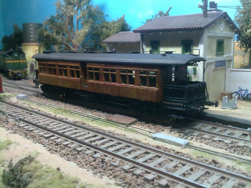

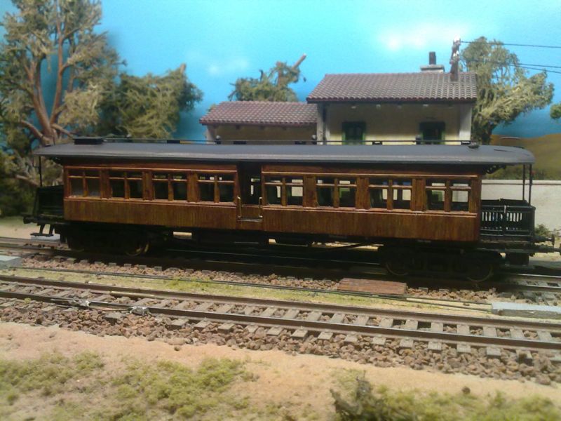

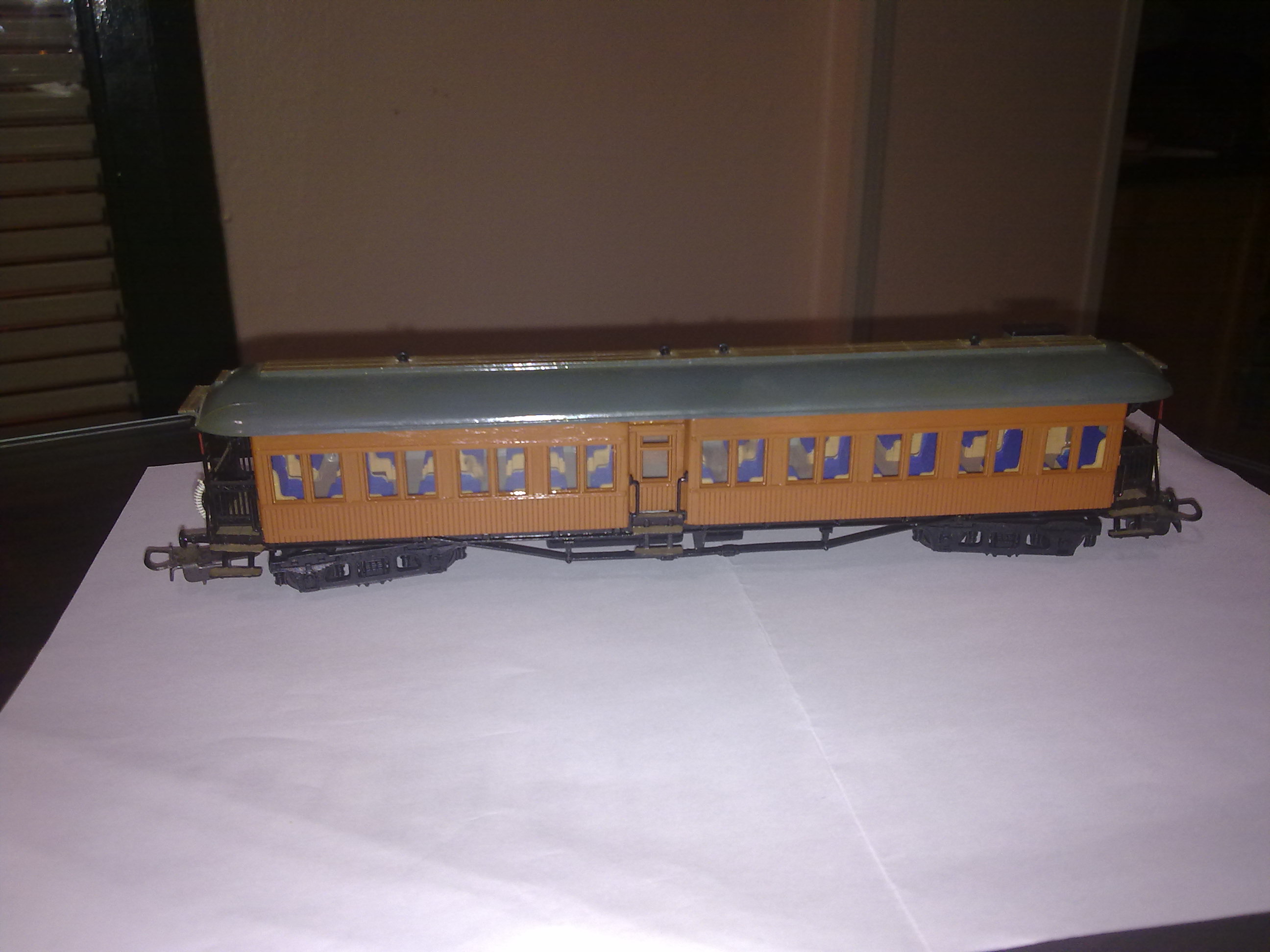

Adjunto unas fotos del modelo que me construí, que obviamente no alcanza la categoría del realizado por el maestro Vicent Ferrer, pero ilustran lo que digo.
Manuel

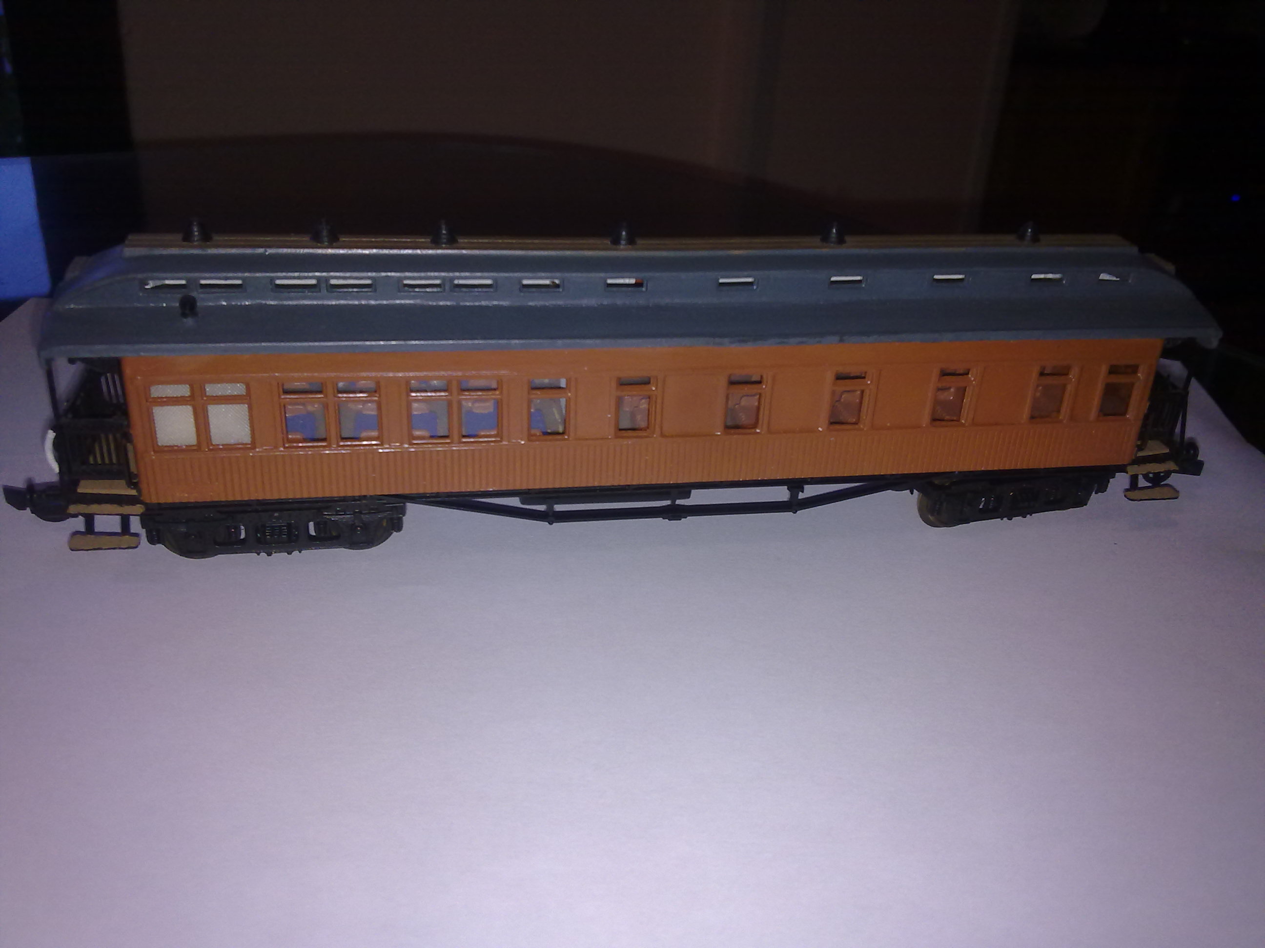

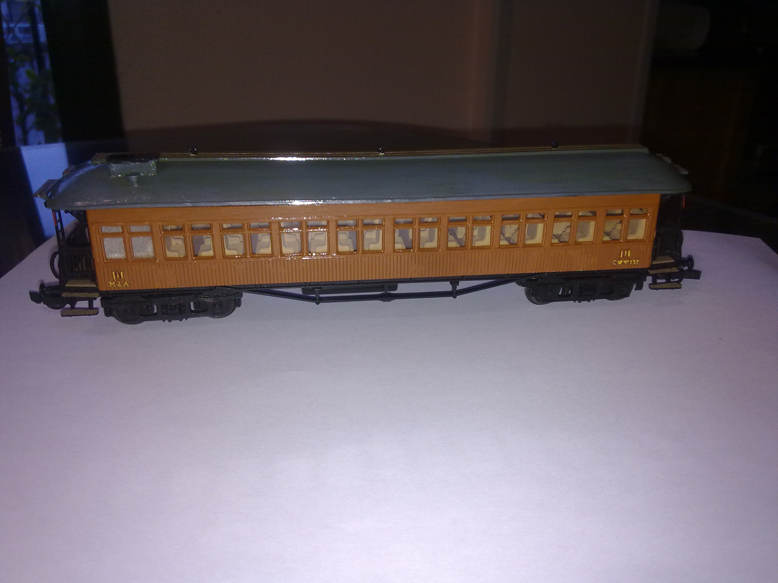

Esta es una de mis primeras transformaciones, como podeis ver el techo y las barandillas son las originales del costa sin alargar,
y no posee cinematica de enganche corto.-

La reproducción exacta de cualquier modelo solo puede llevarse a cabo mediante la construcción integral del mismo y por supuesto contando con la excelencia de un buen modelista.
Cualquier transformación a partir de un modelo distinto al que queremos obtener, tendrá necesariamente diferencias que no podremos soslayar. Es ahí donde el buen hacer del aficionado con su mayor o menor destreza, sabrá sacar el mejor partido del modelo escogido como base. Algunos aspectos se podrán modificar, otros disimular y otros deberemos dejarlos tal cual.
Creo que lo importante en una transformación es saber dar al conjunto el "aire" del modelo que queremos representar y aceptar que algunos detalles ( cuantos menos, mejor ) no podremos modificarlos. No obstante, es bueno compartir públicamente todos aquellos detalles que ayuden a una mejor aproximación al modelo que deseamos obtener.
Y sobre todo, ser tolerantes con las inexactitudes. Como ejemplo pondré el de los coches comerciales a escala 1:100, de 264 mm. en lugar de los 303 mm. reglamentarios. Durante años hemos aceptado que a estos coches les recortaran 39 mm. y ello no nos ha impedido disfrutar de nuestros trenes.
Por tanto, ciertas inexactitudes en una transformación debemos tolerarlas... aunque eso no signifique que debamos ignorarlas.

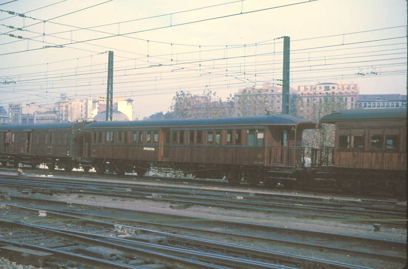

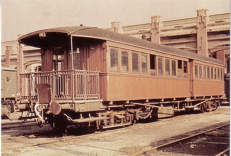

Como dice el compañero pongo las fotos aquí ya que son coches de 4 ejes:
Miquel
Pues no queda mal con el techo original, no es real pero como diría Mapel; se da un aire, y esa es la esencia de pasar un buen rato disfrutando del modelismo, ¿no?.

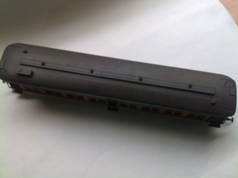

276rn, una vista cenital de ese techo nos vendría de perlas a JR y amí para ver como poder solucionar la forma del techo.

gracias compañeros por vuestras palabras.hecho en cuanto tenga un momento le hare unas fotos.pero el techo no es otro que el de linternon.lo quite a ras,lo pegue por dentro y luego recubri con masilla putty de la similar a Tamiya lija y este es el resultado.el coche tambien lo pinte yo pues era uno de los de poly rojo-crema.

compañeros J.R. Y MZA2,aqui os dejo una foto del techo del "banlieu",espero que os sirva de referencia un saludo.
Cómo me gusta que lo llames por su nombre.
(efectivamente, los de Norte se les llamaba "banlieu", por la influencia francesa en dicha compañía). Ya me cansa que se le llame costa a todo lo que tenga plataformas abiertas (costas eran los de bogies de MZA).

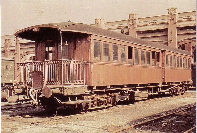

Efectivamente. Llamar "Costas" a estos coches es un error.
Norte tuvo también los "banlieu" de dos ejes con balconcillos.
Por cierto... las ventanas no llevaban los travesaños horizontales superiores, eran de un solo cristal, en los dos tipos de coches.

Mensajes: 15
Registrado: 02 Ago 2010 20:22
MAZINGER escribió:
Quiero puntualizar que el origen del hilo es la transformación de un coche costa de Electrotren, puede que el resultado se llame banlieu (Norte) o quizá alguna otra versión que desconozco del resto de España que pueda ser resultado de meterle mano a la sierra y sea interesante para recrear nuevas versiones inéditas.
S2 de J.R.

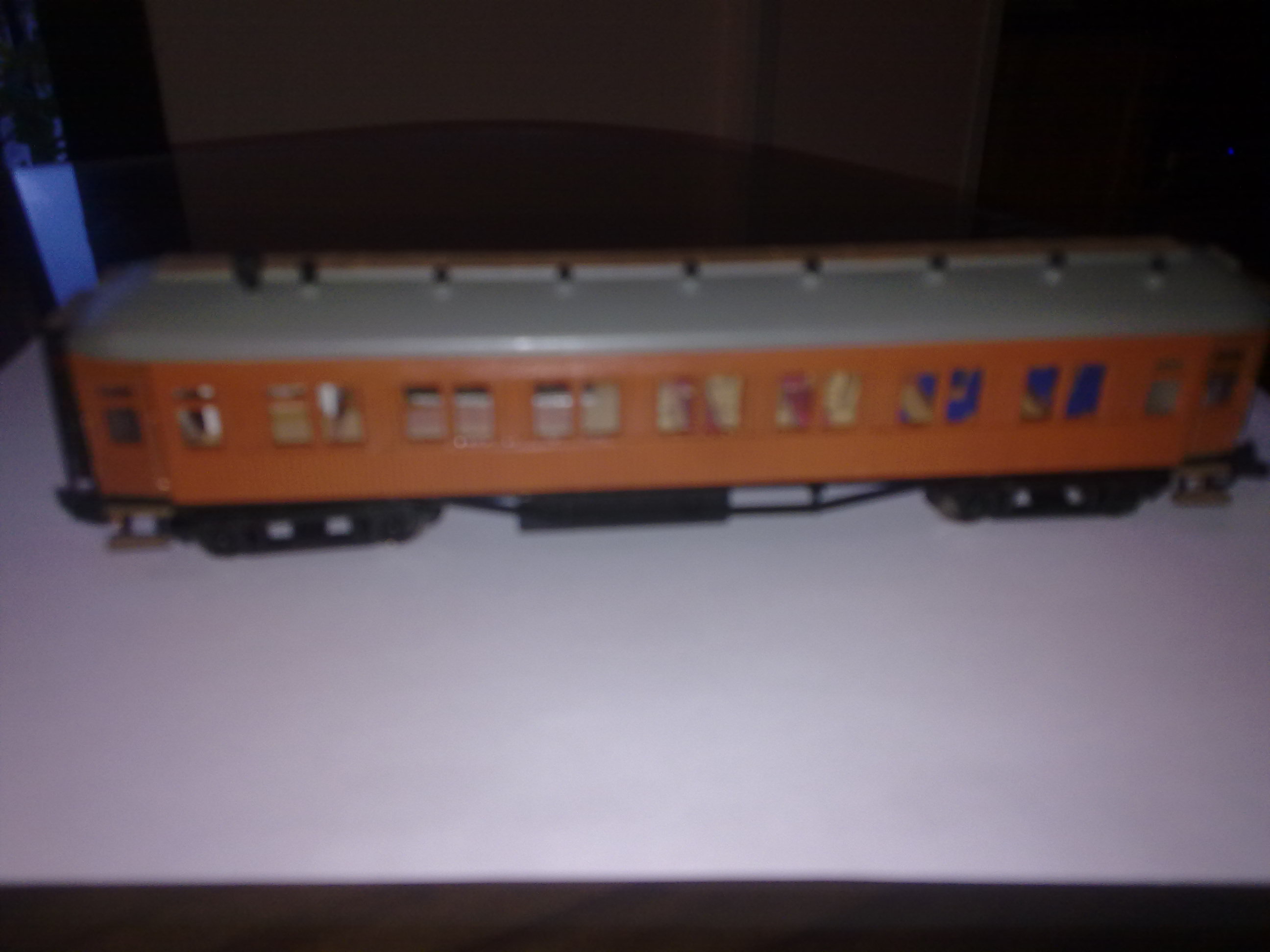

Hola, les presento algunas modificaciones hechas sobre coches costa por mi, so son cien por cien correctas, pero disfrute bastante haciendolas.-
Oeste BRW 261-262
mismo coche lado pasillo
Costa de III, con techo american car, que como sabeis es más curvo que los normales.
