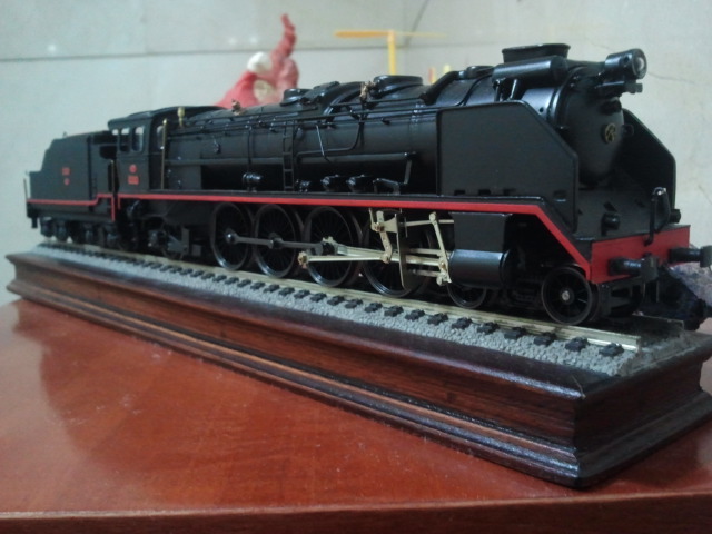

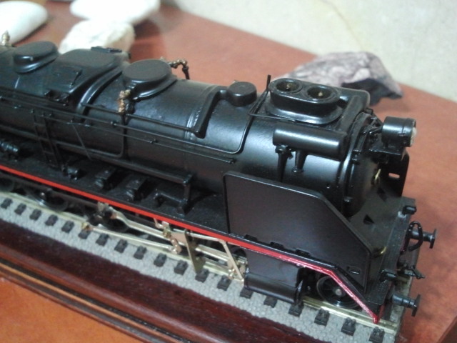

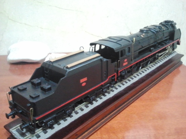

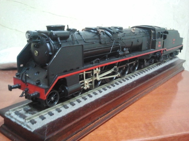

Aprovecho para mostraros mi "bonita" de model loco..montada y detallada por amf..en sus comienzos.
2015-02-17 21.30.16.jpg (91.92 KiB) Visto 1996 veces
2015-02-17 21.31.26.jpg (95.17 KiB) Visto 1996 veces
2015-02-17 21.31.55.jpg (89.73 KiB) Visto 1996 veces
2015-02-17 21.32.28.jpg (92.89 KiB) Visto 1996 veces
Mensajes: 6663
Por cierto..habra que darle un "restiling" antivejez..nuevo faro superior..deco sonido..y algunas cosillas mas.

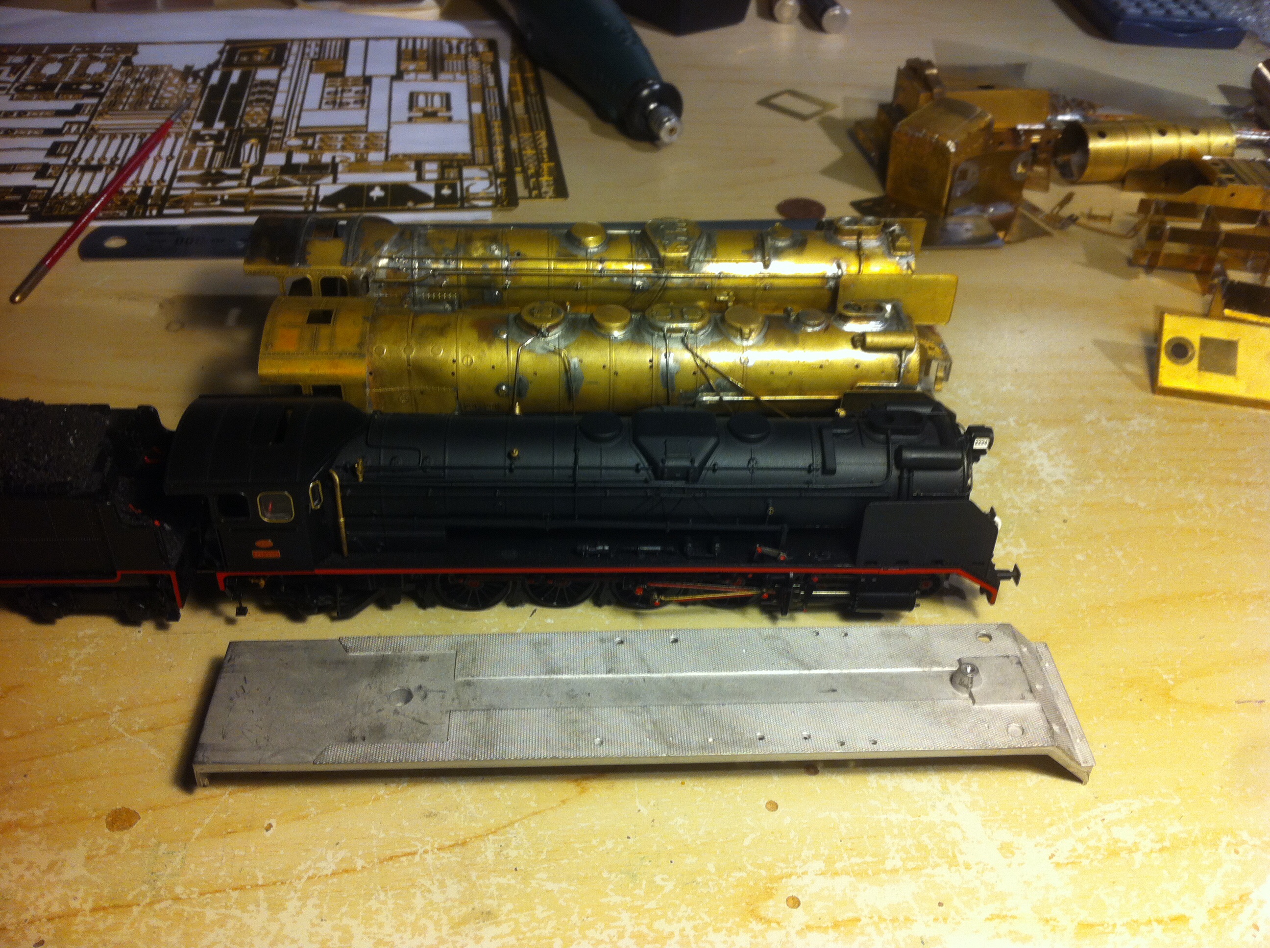

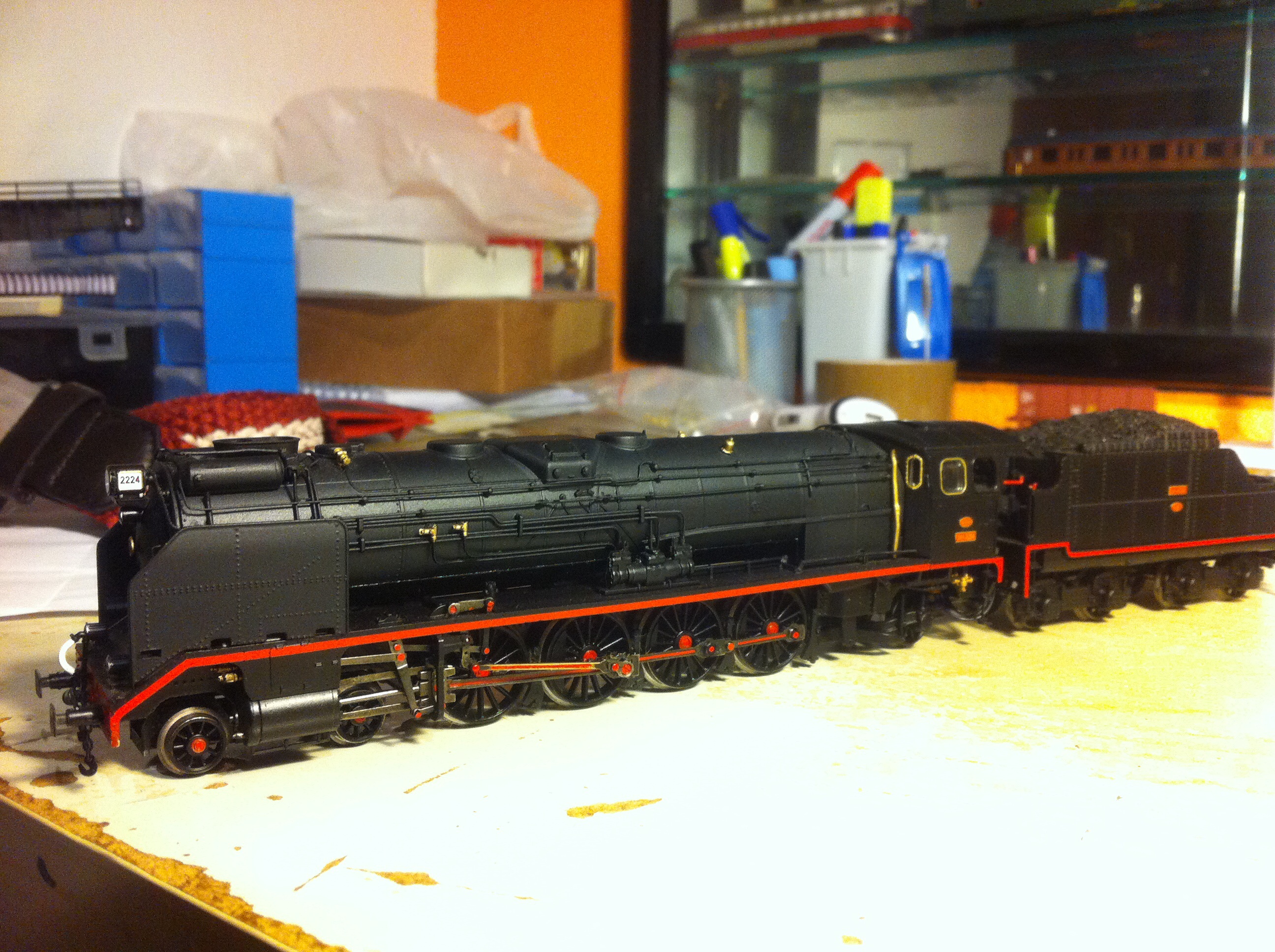

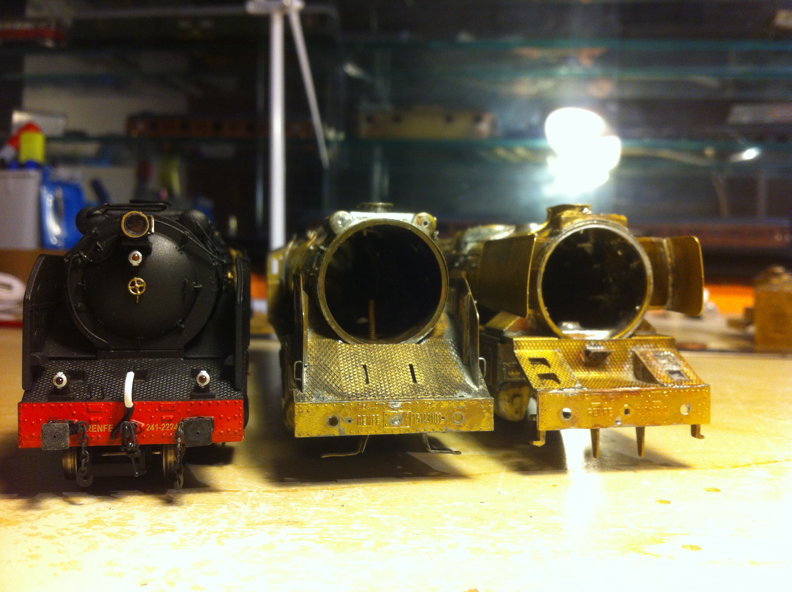

lo siento pero no estoy para nada de acuerdo y para ello subo estas fotos comparabdo la 2200 de ibertren con la bancada de model loo la confe y la santa fe, se puede ver como la calderade la 2200 y la de la santafe son identicas viendo como la bancada de metal blanco es mucho mas larga y las aletas de model loco estab mal en la zona inclinada aprvecho tambien para demostrar que las tres estan perfectas de altura respecto la via siendo la de model loco exageradamebte alta a mi modo de ver aprovecho para que veais lo bien que queda cob los detalles de la caldera y la topera recrecida
