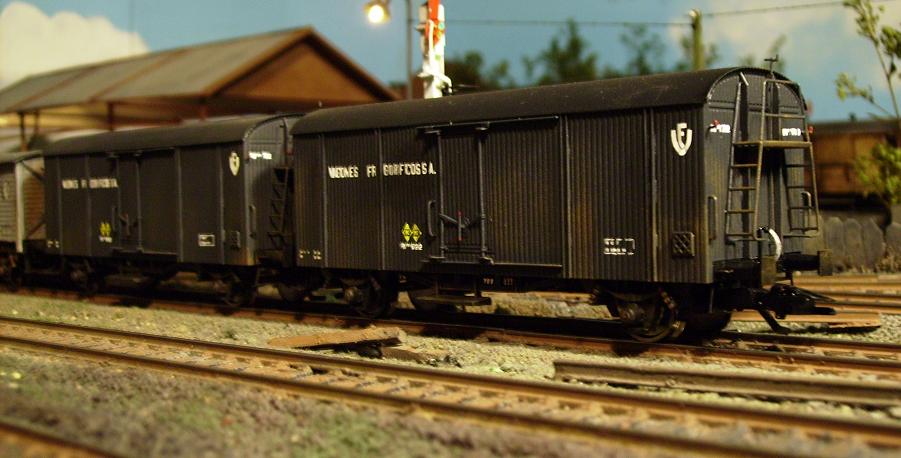

El mío tal y como ha venido oscurito, Le he puesto enganches Electrotrén.
Me gustaría que indicarais la referencia de pintura que se ha usado para este vagón en concreto. ¿Era éste el tono que más o menos tenían los reales? ¿Eran de un gris más claro? Por otro lado, si nos fijamos en el modelo de vagón frigorífico que hizo Garvi hace muchos años, vemos que es marrón oscuro. ¿Podéis aportar algo de luz en todo esto? Muchas gracias por anticipado.

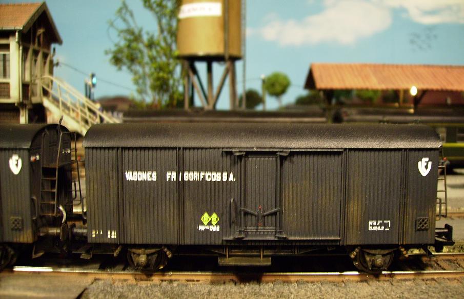

En mi caso cuando hice el pedido solicité que me pintase los vagones con el color Humbrol matt 67. Unas fotos:
Miquel
Miquel el del Vapor

18301 escribió:
Por lo que me han contado los que los conocieron al principio de su servicio, estos vagones estaban pintados en un color gris bastante oscuro con el techo practicamente negro lo que se puede ver en bastantes fotos en blanco y negro. También hay fotos en color como las de "Vapeur en Espagne" y más recientemente las publicadas en el número 215 de Maquetren en el que aparecen una serie de fotos en color que fueron tomadas en 1964 por un fotografo americano llamado Robert F. Collins. En un par de ellas se pueden ver estos vagones formando parte de la composición de trenes expresos y se puede apreciar su color gris oscuro. Ahora bien, hay que tener en cuenta que la vida util de estos vagones fue bastante larga y por lo tanto se los vería en multitud de tonos de gris y cada vez más deteriorados.
Para los modelos he utilizado colores acrílicos de Tamiya. En los que fueron pintados en tono más oscuro XF 63 para la caja y XF 1 para el techo y en los más claro XF 53 para la caja y XF 63 para el techo. Para alguno concreto usé un color intermedio para la caja, concretamente el XF 24.
En cuanto al vagón de Garvi personalmente creo que la versión de "Vagones Frigoríficos S.A." no es real y si existió desde luego no fue en ese color. Aunque me gustaría estar equivocado, ya que tengo tres, creo que el vagón de Garvi solamente es correcto en su versión de Transfesa en color blanco.

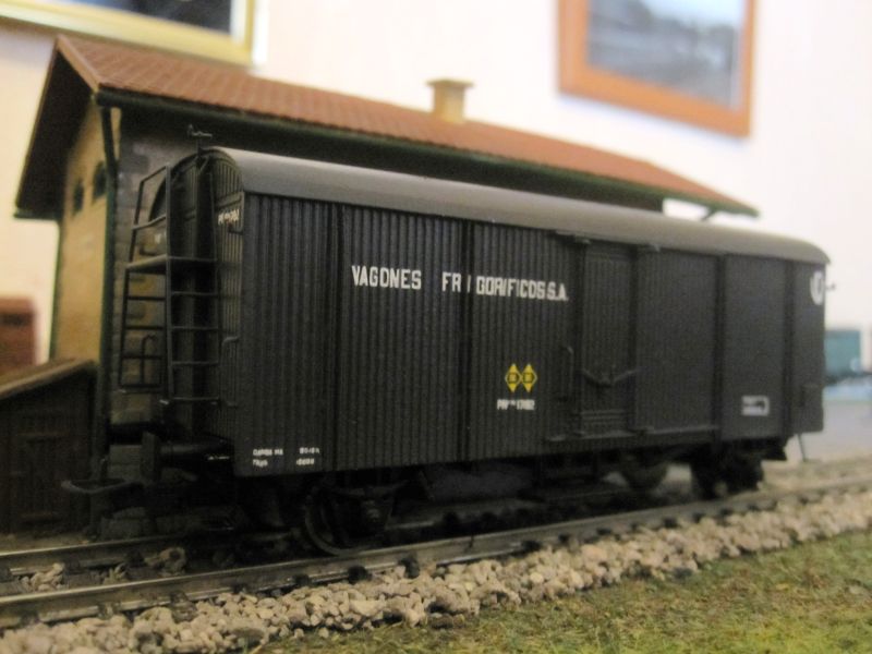

Por fin he terminado mi primer vagón de latón. Me ha encantado la experiencia, pero..... los transferibles casi acaban conmigo. Ni uno solo me ha salido bien. Como veis en las fotos no están los rombos de velocidad porque se me han roto. A todos los rótulos pequeños les falta algo e incluso en los grandes he tenido que hacer microcirugía para colocar las letras. Pero bueno, la próxima saldrá mejor.
Mensajes: 1303
Registrado: 05 Sep 2008 17:06
DEbo confesarte Fercap, que los míos tienen las rotulaciones parecidas. La verdad es que los transferibles eran muy duros y no se adherían bien al modelo. Aun así, creo que es un vagon precioso y que queda resultón como el que más.
Por cierto, si les das una pátina y los dejas envejecidos, verás como los transferibles no desentonan con el resto del vagón.
Te ha quedado muy bien y me alegro que te hayas divertido montándolo. En cuanto al tema de los transferibles, como casi todo, tienen sus pros y sus contras. Por un lado siempre quedarán mejor que las calcas pero por otro lado son más complicados de poner y más cuando se trata de letras muy pequeñas. En el caso de este vagón, al llevar las tablillas verticales, la cosa se complica todavía más, ya que muchos quedan en el espacio entre tabla y tabla. Este problema no lo tiene un modelo liso o uno con tablillas horizontales (Como por ejemplo el furgón de Juanjo). En estos casos quedan perfectos. De todas formas con práctica y paciencia el resultado es bastante bueno.
Para el próximo vagón se me ha ocurrido que quizá podríamos hacer unas calcas, además de los transferibles. De esta forma se podría optar en el montaje por unos u otras. Es cuestión de estudiarlo pero creo que el aumento en el precio del kit no sería mucho y además los sobrantes podrían guardarse para otras construcciones o transformaciones.
